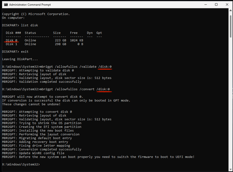

The_Doman schreef op zondag 1 februari 2026 @ 16:03:
Wil je echt per se je oude SSD booten in het nieuwe systeem moet je eerst deze omzetten naar GPT indeling.
Je kan daarvoor het MBR2GPT tool voor gebruiken.
Dat zou dan ook moeten werken met een recente Windows 11 25H2 USB in UEFI mode vanuit de herstel/command prompt.
Als voorbeeld MBR2GPT uitgevoerd op een Windows 10 SSD met MBR/Legacy indeling (disk 0).
Dit is gedaan vanuit een Windows 11 25H2 USB / Mijn pc herstellen / Problemen oplossen / Opdrachtprompt:
Afbeeldingslocatie: https://tweakers.net/i/QPT5BsitSHCpUDm9UIYHx76pE5Y=/800x/filters:strip_exif()/f/image/rUKWYzkx5KX6NX97i3hjX3zX.png?f=fotoalbum_large
