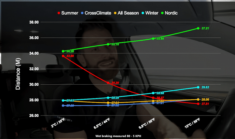

  • chrisborst
  • Laatst online: 19:41
targaryanwolf schreef op donderdag 8 januari 2026 @ 09:38:
een goede all season band is het beste maar ook het slechtste van beide werelden. Wanneer de winterbanden versleten zijn zullen er gewoon goede zomerbandjes onder de auto komen.
Vroeger was een all season zeker een compromis. Echter is de ontwikkeling echt hard gegaan en zie je dat all seasons echt geen compromis meer zijn. Je ziet ook de ontwikkeling dat er onderscheid komt binnen de all seasons. Sommige zijn meer gericht op de winter, andere meer op de zomer.
Er zijn all seasons die bijna niet onder doen voor een goede winterband maar ook die erg dicht in de buurt komen van een zomerband.
Wil je echt wil info hebben, kijk eens dit kanaal
https://www.youtube.com/@tyrereviews
Bekijk deze maar eens: YouTube: Michelin CrossClimate 3 & 3 Sport: Everything You Need to Know!
All-seasons die ook in de zomer goed presteren en in de winter.
Zou zeker als je in Limburg woont voor all season gaan. In de zomer zoek je vaak toch niet de grens op maar in de winter loop je echt meer risico.
PS; Mijn ervaring is dat het vooral fout gaat tijdens de overgang van het ene weertype naar het andere. Nu houd iedereen rekening met sneeuw, dus het gaat wel goed.

Het gaat goed totdat het fout gaat. Blijkbaar heb je tot nu toe mazzel gehad en je netjes aan de omstandigheden kunnen aanpassen. En het feit dat je blijkbaar niet wist op wat voor soort banden je reed zegt ook wel wat.
In 2010 lag er voor het laatst echt veel sneeuw (25cm) en ik kon toen met mijn zomerbandjes prima uit de voeten. Maar ik merk dat ik nu met mijn All seasons toch echt meer grip heb bij dit soort weer.
En vroeger was een All season een compromis, nu echt niet meer. De nieuwste all seasons van bijv. Michelin (CrossClimate 3) doen niet onder voor een normale winterband of zomerband.
Ik durf wel te stellen dat voor 80% van weggebruikers een goede all season beter is dan het hele jaar op zomerbanden rond te rijden.

  • sdk1985
  • Laatst online: 00:46
Mirved schreef op woensdag 7 januari 2026 @ 13:52:
Fabeltje dat winterbanden beter zijn onder de 10 graden.
"Wat blijkt? Die temperatuur is er niet. Want hoewel vaak wordt gesuggereerd dat winterbanden beter presteren bij een temperatuur van minder dan 7 graden Celsius, blijkt die bewering geen stand te houden."
Winterbanden hebben geen nut
Die temperatuur is er wel, de eindconclusie van de bron van het artikel in het ad is letterlijk dat de 7 graden regel géén onzin is.
Toevallig gebruikt AD exact dezelfde bron als het plaatje wat ik eerder had gedeeld. Alleen het ad is erg selectief in het samenvatten van de test resultaten. Een zomer band natuurlijk een geuze naam. Een zomerband is eigenlijk een regenband. Juist in de regen ga je het verschil zien;
Afbeeldingslocatie: https://tweakers.net/i/K3jkA73olcOw1dNoDfQ0Q2Ief6Q=/800x/filters:strip_exif()/f/image/tGIyaNUC3sohbNJxHzh6UxNj.png?f=fotoalbum_large
Pas bij 15 graden wordt de zomerband beter bij remmen in de regen. In de video zegt hij ook "I started this test in the hope I could disprove the 7 degree rule. But you know what it turns out the multi billion tyre companies know a little bit more than me about tyres. What we learned is that summer tyres are very good in the summer and even in the dry down to 0 degrees but in the wet it starts struggling even at 7 degrees. "
De eindconclusie van de bron van je bewering deze test is dus letterlijk dat de 7 graden regel géén onzin is.
Daarnaast geven ze voor de UK het advies om in de zomer met zomerbanden te rijden en in de winter met allseason banden. Dat komt dan weer omdat de allseason banden in de regen beter functioneren dan de winterbanden, en het regent vaker dan het sneeuwt. Iets wat overigens wel is overgenomen in het artikel van het AD, ze hebben er alleen een clickbait titel van gemaakt.
[ Voor 18% gewijzigd door sdk1985 op 08-01-2026 14:18 ]
  • pagani
-tom-562 schreef op donderdag 8 januari 2026 @ 09:18:
Sorry hoor, maar ik denk dat zeker de helft van de autobezitters (mss wel meer) zelf wel een setje winterwielen kan plaatsen. Dat het meerendeel van de mensen daarvoor te lui is, is een ander probleem. Darvoor hoef je echt niet naar de garage te gaan.
Ik denk dat 99% van de rijders geen momentsleutel heeft, dus de wielen hooguit op gevoel een beetje handvast kan draaien. Daarnaast denk ik dat je de rijders (zeker van moderne auto's waar praktisch niks aan zelf te sleutelen is) schromelijk overschat.
Valorian schreef op donderdag 8 januari 2026 @ 13:58:
Wat op zich wel interessant is: als automobilist ben je vooralsnog verzekerd, ook tijdens slecht weer, zelfs bij code rood. Dat is voor iedereen vanzelfsprekend geworden, maar is het niet. Want bij de reisverzekeringen werkt het bijvoorbeeld anders: daar zijn wel degelijk uitsluitingen van toepassingen. Een negatief reisadvies (code oranje/rood) leidt vaak tot beperkte of soms zelfs helemaal geen dekkingen. Zeker als de calamiteiten direct voortkomen uit de 'onveilige situatie' waarvoor de code is afgegeven.
Dat is waar, maar als je bij code oranje niet meer de weg op zou mogen zou er wel het een en ander aan cruciale zaken compleet instorten (zorg/ziekenhuizen/transport van voedsel etc.), zonder personeel op locatie draait dat allemaal niet.
[ Voor 40% gewijzigd door pagani op 08-01-2026 14:17 ]

  • redwing
  • Laatst online: 22:09
sdk1985 schreef op donderdag 8 januari 2026 @ 14:04:
Ik vraag me alleen wel af wat voor soort zomerband ze hiervoor hebben gebruikt? Want deze band doet het in de regen bijna net zo slecht als op sneeuw en dat kan alleen als ie wel heel stug is/wordt. Want heel eerlijk gezegd komt dat niet overeen met de gemiddelde zomerband waar we hier op rijden. Zeker omdat de zomerbanden die we meestal zien al richting de all-seasons gaan en zelden echte 100% zomerbanden zijn (zo goed als altijd is er nl. ook gekeken naar goede regeneigenschappen)
Het komt daarbij ook niet overeen met andere testen, waarvan ik er b.v. eerder al eentje linkte waarbij de zomerband ook bij 0 graden op een vochtige weg juist beter was.

redwing schreef op donderdag 8 januari 2026 @ 14:45:
Continental Premium Contact 6.
Ding is meer dat ze normaal op fysiek op andere locaties testen. Zo uit mijn hoofd testen ze sneeuw op een circuit in Finland en nat/droog op een circuit in de UK. Bij de normale statistieken zie je de prestaties van remmen in de regen bij normale temperaturen voor die periode van het jaar. Deze specifieke test was anders dan normaal omdat ze hier in een gebouw reden waar de temperatuur in te regelen was en ze dus zomerbanden konden testen richting het vriespunt.

sdk1985 schreef op donderdag 8 januari 2026 @ 15:38:
Ik ben wel eerder testen tegen gekomen waarbij ze in de kou op pad gingen met zowel winter- als zomerbanden. En dan begon er meestal pas rond het vriespunt echt een verschil op te treden waarbij de winterbanden eronder beter presteerden en erboven juist de zomerbanden.
Maar wat ik vooral apart vind is dat ze op een verschil uitkomen tussen sneeuw en regen van amper een meter. Terwijl de crossclimate eigenlijk altijd beter is dan de andere banden en pas bij +/- 10 graden onder nul de winterband hem in gaat halen.
En je ziet wel vaker zulke verschillen bij testen, en dan zie je dat een bepaalde maat band om de een of andere reden gewoon veel minder presteert.
Ik vind het trouwens een mooie test, maar aangezien er heel wat testen tegenover staan die een ander beeld laten zien vraag ik me wel af waar dat verschil dan vandaan komt. Voor de rest laat het wel goed zien dat je in Nederland gewoon voor goede all-seasons moet gaan, zeker in de winter. Want in de Nederlandse winters zit je meestal tussen de min 5 en de 15 graden.

redwing schreef op donderdag 8 januari 2026 @ 16:14:
Probleem met banden is dat ze nogal verschillend kunnen presteren. Het blijkt altijd een compromis te zijn. Zelf heb ik voor de zomer een 'performance' band die dan heel goed presteert in regen en droog. Maar de prijs die je betaalt is rolweerstand van 10.70kg/t, daar waar andere banden rond de 8 halen. In de praktijk blijkt er nog een nadeel; hij wordt erg hard onder de 15 graden. Dat ga je in zo'n test niet snel tegen komen.
