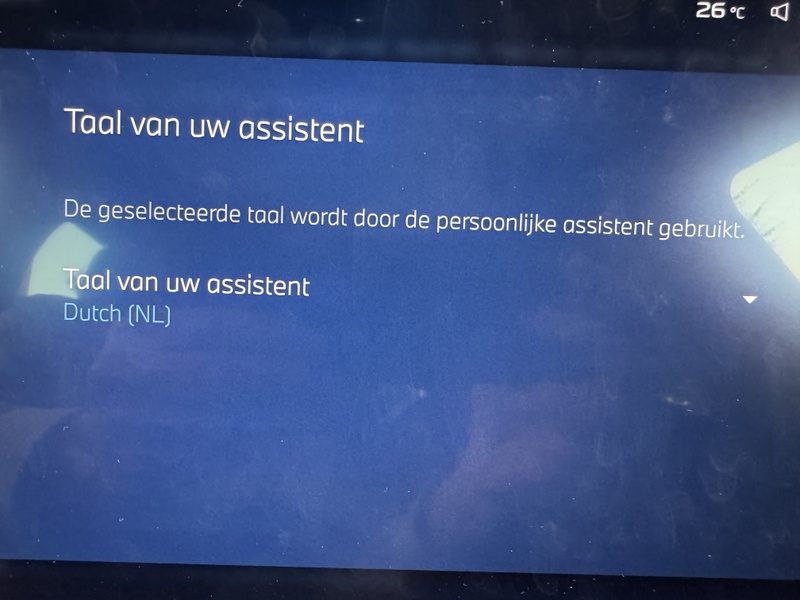

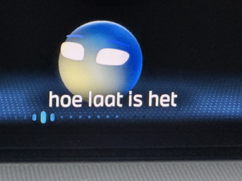

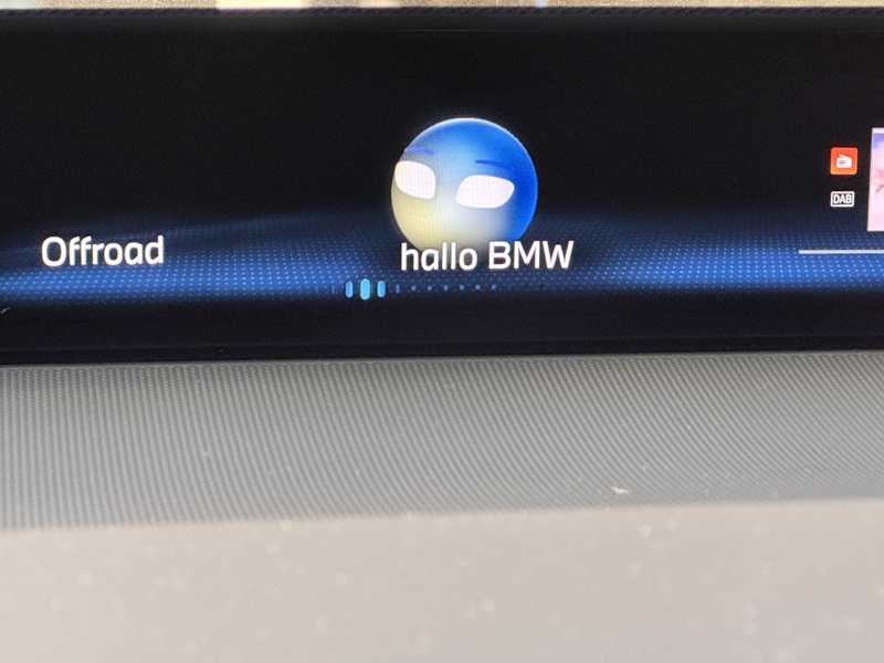

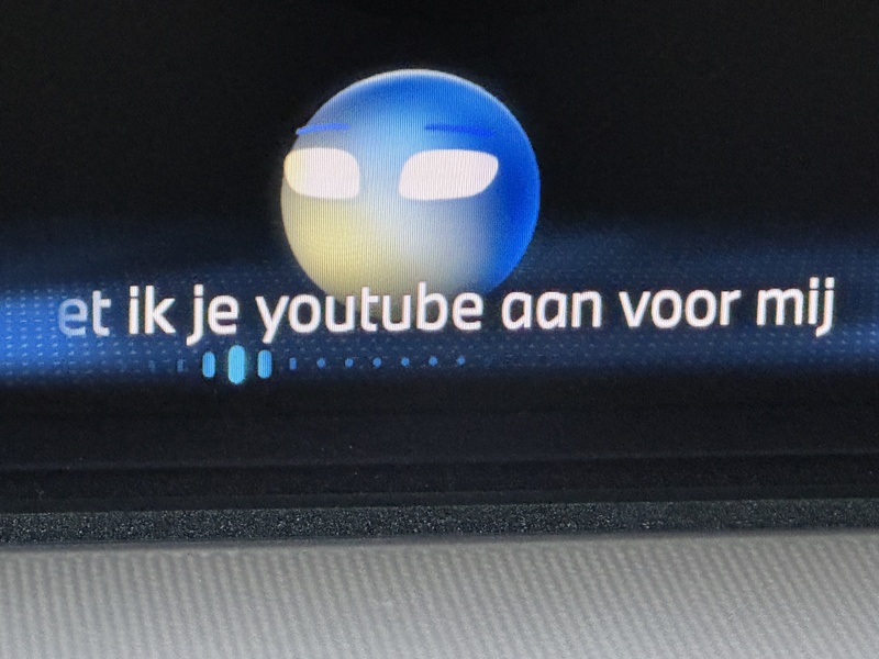

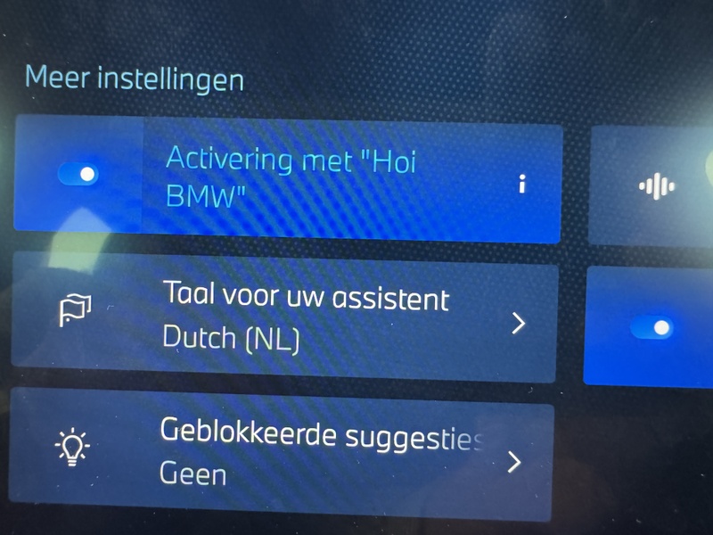

BMW navigatie gesproken aanwijzingen waren voorheen en nu steeds vreemd. Laan spreekt het uit als Lan, Baan als Ban etc.
Interessant dat het bij jou wel ok is.
Met spraakassistent bedoel je de functie waarmee je wat kunt vragen wanneer je Hoi BMW zegt? Ik druk nooit op mijn stuur voor die functie. Die spraakassistent is voor mij ook waardeloos. Op het merendeel van mijn vragen wordt er gezegd dat die het niet begrijpt. Alleen hele simpele opdrachten begrijpt het systeem. Wellicht ligt het aan mijn uitspraak en moet ik alleen simpele vragen stellen.
Sinds de auto terug is van de reparatie, werkte hoi BMW niet meer. Vandaag tijdens het rijden toch maar proberen uit te zoeken of het uitstond. Blijkbaar was dat zo, maar mag alleen in stilstand geactiveerd worden. Nu doet die het gewoon normaal volgens mij.GJ1 schreef op woensdag 12 augustus 2026 @ 18:08:
Zou eens willen proberen of die spraakassistent bij jou werkt dan nu? Hello BMW bel mijn vrouw op of zet de airco wat lager, ik noem iets wat je zou kunnen proberen.
Klein wondertje zojuist, de spraak assistent doet het, downloads van diverse talen komen binnen en ik heb NL ingesteld. Eerste testjes zijn goed verlopen. Ik kan mijn vrouw bellen met Hi BMW en vragen hoe laat het is. En dan krijg ik ook nog het goede antwoord. Hopelijk is het nu voor andere BMW eigenaren ook opgelost.

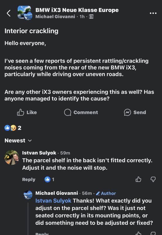

Goeiemorgend, ik en een collega van me ( beiden een 50 ) , ergeren zich aan een zacht gerammel ( getik ) achteraan rechts. We hebben t beiden, dus ik vermoed dat er nog mensen zullen zijn. Als iemand achteraan tijdens t rijden meeluisterd en tracht te localiseren, is dit zeer moeilijk . Maw we hebben het nog niet gevonden.
Iemand van jullie ?
Iemand van jullie ?
M’n huidige i4 heeft ook een kraakje rechts achterin. Maar alleen op warme dagen zo lijkt het. Wat ik weet over de i4 is dat er heel veel eigenaren zijn (fora) die dezelfde klachten hebben. Het zou door het uitzettingcoëfficiënt van de verschillend gebruikte matarialen worden veroorzaakt. Eén aantal eigenaren heeft dit door de dealer laten oplossen door middel van vilt als opvulling. Hoe en waar is mij niet duidelijk.rolelael schreef op vrijdag 14 augustus 2026 @ 07:16:
Iemand van jullie ?
Ik zou even in de gaten houden of er verschil is met warm of kouder weer en/ of de dealer contacten.

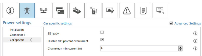

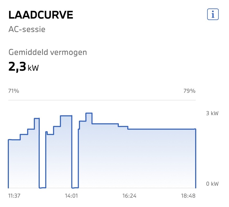

Ik heb op mijn laadpaal zelf loadbalancing geimplementeerd (op basis van dynamische tarieven), en dat zorgt ervoor dat de wagen soms stopt met laden, nl. wanneer er minder dan 6A beschikbaar is. De wagen lijkt altijd goed te reageren hierop (geeft wel altijd een melding via de app). Ik merk echter wel dat het laden soms 5 minuten wordt onderbroken en dan terug start, zelfs al heeft mijn laadpaal de hele tijd genoeg vermogen.
Komt dit iemand bekend voor?
Op mijn Skoda Enyaq had ik dat niet voor. Daar was eerder het probleem dat de wagen soms "sliep" wanneer er terug vermogen was.
Aangezien je zegt dat je op basis van dynamische tarieven laad, is het dan misschien tijdelijk “te duur”?mdizzy schreef op vrijdag 14 augustus 2026 @ 08:42:

Nee, "laadpaal genoeg vermogen" betekent dat de load balancing toeliet om te laden, en dat de prijzen dus laag genoeg waren.Tokheim schreef op vrijdag 14 augustus 2026 @ 08:57:
Ok, want ik speel een beetje met zonnenladen en dan stopt ie uiteraard ook wanneer er niet genoeg “overschot” aan (zon)energie is. In het statistiekje zie je dat dit 2x is gebeurt op die dag. Onder de 1,5 stopt ie ermee.mdizzy schreef op vrijdag 14 augustus 2026 @ 10:40:

Er zijn meer mensen bezig met dit “probleem” zie ik in het betreffende facebook topic, bij sommige is het de hoedenplank, bij sommige in de deurstijlen en er zijn er die nog gaan onderzoeken waar het vandaan komt. Ik lees dat het meestal alleen voorkomt op slecht wegdek.rolelael schreef op vrijdag 14 augustus 2026 @ 09:17:
snippet van FB.. ikv mijn gerammel / getik.
Eens even bekijken 🤗
~[Afbeelding]
Vreemd genoeg hebben niet alle auto’s er last van.
[ Voor 5% gewijzigd door Tutter op 14-08-2026 12:53 ]

Dit kan met fase wisseling te maken hebben. Ik heb een Zappi V2 lader die op 1-fase of 3-fase kan laden en die heeft ook diverse standen zoals een Eco+ stand die alleen PV overschot laadt en dan kan je die instellen op auto, 1-fase of 3-fase.mdizzy schreef op vrijdag 14 augustus 2026 @ 08:42:

Voor alle duidelijkheid: ik heb het probleem dat mijn wagen 5 minuten stopt met laden, zelfs al is er meer dan 6A beschikbaar via load balancing. Dan laadt ie weer bijv. 20 minuten, en stopt dan weer vijf minuten. Gedurende die 5 minuten staat de laadpaal klaar, maar wilt de wagen niet laden. Aantal fases is altijd 3.
Ik heb ooit eens een defecte kabel gehad, dat had het gedrag dat laden starten wel werkte maar ook regelmatig stopte, al ging dat bij mij nooit meer vanzelf verder.
Denk dat het een kwestie van uitsluiten wordt, denk bijv. aan: sluit een andere 3-fase auto aan op je eigen laadpaal, vertoont die hetzelfde gedrag? Probeer een publieke laadpaal, stopt hij dan ook na 20 min voor 5 min? Heeft je eigen laadpaal een vaste kabel? Zo niet kan je ook eens een kabel van iemand lenen om dat uit te sluiten.
Het kan namelijk kabel, auto of laadpaal zijn, of combinatie van wellicht. Het helpt als je zelf al eea uitgesloten hebt om niet evt. voor niks bij je dealer langs te gaan als blijkt dat het aan je laadpaal zou liggen bijv.

Ja, het gaat altijd wel verder erna. Mijn vorige auto (Enyaq) had er geen last van.MooDyBLueS schreef op vrijdag 14 augustus 2026 @ 17:28:
Excuus, dan had ik je verkeerd begrepen. Gaat hij altijd wel weer verder? Of heb je ook dat hij dus op een gegeven moment ook volledig stopt en niet meer verder gaat?
Ik wou vooral eens polsen of een gekend fenomeen was, maar blijkbaar niet. Ik zal inderdaad andere situaties moeten uitproberen om zaken uit te sluiten.
Wanneer ik het aan AI vraag, suggereert die dat de BMW denkt dat de verbinding instabiel is en het laadsysteem reset - wat de vaste niet-laad-tijd van 5 minuten zou verklaren. De oorzaak hiervan kan natuurlijk ook vanalles zijn. AI heeft ook voorgesteld om eens de load balancing af te zetten en een vaste stroomsterkte in te stellen.
Wanneer ik via load balancing het laden stop (< 6A) en terug start (> 6A), dan reageert de auto onmiddelijk. De aansturing werkt dus wel perfect.

Ik heb ook een Alfen laadpaal (eve single pro-line). Als ik BMW op 32A zet (of elke waarde hoger dan de maximumwaarde die ik op mijn laadpaal instel), dan krijg ik na een x-aantal minuten foutcode 302 op de laadpaal. Reden is dat de BMW meer stroom vraagt/trekt dan de laadpaal mag geven, en deze daardoor in veiligheid slaat. Daarom kan ik enkel op een 'vast' niveau laden, bepaald door de BMW (waarde BMW staat dan lager ingesteld dan de max van laadpaal). Laden in de 'comfort' of 'green' mode van de laadpaal lukt dus niet...mdizzy schreef op vrijdag 14 augustus 2026 @ 17:57:

Even voor mijn beeldvorming: weet je zelf al of dat een BMW issue, een Alfen laadpaal issue of iets anders is?Viashino schreef op vrijdag 14 augustus 2026 @ 18:28:
Want er vindt altijd een handshake plaats net als met USB-PD waarbij de laadpaal zegt "dit kan ik" en de auto "dit wil ik" en daar een 'afspraak' over maken wat matcht met de evt. instellingen van je app (bijv als je in green mode wilt laden).
Zie ook dit stukje van deze website die het in begrijpelijke taal uitlegt:
Kortom: de auto regelt het laden, maar je laadpaal geeft de limieten aan. En daar lijkt bij jou toch iets mis te gaan, of de BMW doet dingen die niet volgens de laadstandaard horen.In AC, the vehicle controls charging through its onboard charger, while the EVSE mainly provides a safe supply and current limits.
Weet je zeker dat je Alfen goed ingesteld staat? Ik heb bijv. met mijn Zappi een 3x25A huisaansluiting (17 kW max) maar hij is gemonteerd met 3x35A (22 kW) in de instellingen. Geen probleem als je net als ik met mijn huidige auto 11 kW laadt, maar als je laadpaal hoger staat ingesteld dan feitelijk kan dan kan dat inderdaad tot foutcodes leiden.

Ik heb de techniekers van Alfen al laten komen, zij beweren dat het aan de wagen ligt. Ik zit trouwens op monofase. Met mijn vorige wagen waren er geen issues...MooDyBLueS schreef op vrijdag 14 augustus 2026 @ 18:38:
Ik heb thuis ook een Alfen paal (kan theoretisch 22Kw aan maar de huisaansluiting is max 11Kw). De BMW staat op 32A maar de paal blijft het bij mij doen.
Iets anders. De Nederlandstalige spraaksoftware van de navigatie is niet best. Rare samentrekkingen van lettergrepen en woorden, EE wordt E, etc. Dat moet toch beter kunnen. De uitspraak bij begeleiding in de vorige iX3 was vele malen beter.

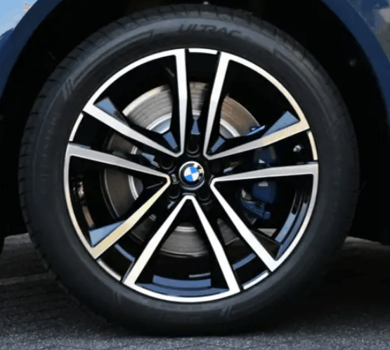

Zelfde prijs voor M Sportpakket Pro op iX3 40, maar goedkopere remmen
Ik vind de uitvoering van het M Sportpakket Pro op de iX3 40 moeilijk te verdedigen. BMW rekent voor dit pakket bij de iX3 40 dezelfde meerprijs als bij de iX3 50 xDrive, terwijl de 40 aan de voorzijde kennelijk een eenvoudiger en goedkoper remsysteem krijgt.
Bij inmiddels afgeleverde iX3 40 M Pro’s zijn kleinere remklauwen gemonteerd dan op de aanvankelijk geleverde iX3 50 M Pro. Voor zover uit de beschikbare foto’s en informatie en door vergelijken bij een aantal dealers valt op te maken, gaat het bovendien om minder zuigers en kleinere remschijven. De klauwen zijn wel rood gespoten en voorzien van een M-logo, maar daarmee worden het natuurlijk nog niet dezelfde M Sportremmen.
Dat de 40 minder vermogen heeft en daarom technisch met een lichter remsysteem toe kan, ik betwijfel het want het scheelt minder dan 10% bij een lege auto, laat staan bij een volle en 1 motor kan minder regenereren dan twee bovendien. Mijn bezwaar is verder dat BMW voor het M Sportpakket Pro precies dezelfde meerprijs vraagt, terwijl een van de kenmerkende en expliciet zichtbare onderdelen van dat pakket goedkoper wordt uitgevoerd. Bij bestelling werd nergens duidelijk aangegeven dat de M Sportremmen van de 40 wezenlijk verschillen van die van de 50. Als koper mocht je daardoor redelijkerwijs verwachten dat je bij dezelfde pakketprijs ook een vergelijkbaar M-remsysteem zou krijgen.
Voor mij gaat het dus niet uitsluitend om de remprestaties. Het gaat ook om transparantie, uitstraling en prijs-kwaliteitverhouding. Bij een auto van bijna €80.000 vind ik het niet acceptabel dat BMW stilzwijgend een zichtbaar inferieure uitvoering monteert, maar wel de volledige pakketprijs rekent.
Ik zou BMW Nederland daarom gezamenlijk willen vragen om schriftelijk te bevestigen:
- Welke remklauwen, hoeveel zuigers en welke schijfdiameter de iX3 40 M Pro precies heeft.
- Hoe dit verschilt van de iX3 50 M Pro zoals die aanvankelijk werd geleverd.
- Waarom het M Sportpakket Pro bij beide modellen even duur is.
- Waarom dit verschil bij bestelling niet duidelijk in de configurator of prijslijst werd vermeld.
- Of BMW voor kopers van de iX3 40 M Pro een technische upgrade of financiële compensatie aanbiedt.
Zelfde probleem hier, al mee naar de garage gegaan… geen oplossing. Had hun zelfs ganse loglijst van paal bezorgd. Ook meerdere softwares op alfen geprobeerd.Viashino schreef op vrijdag 14 augustus 2026 @ 18:28:
ik heb op de alfen de 105% overcurrent protection afgezet (triggert nu maar op 110%) en blijft stabiel. Om eventuele problemen met zekering te vermijden heb ik de max amperage op de alfen met 1 verminderd. Draait nu al 2 maand zonder issues.
Volgens mij ligt het effectief aan de bmw, logs geven de correct PWM verstuurd door en geeft de auto de correcte stroom weer die hiermee overeenkomt, maar als ik een amperetang aan de fase hang en ik breng het normale verbruik van de paal zelf in mindering, dan zit er teveel delta tussen gerapporteerde waarde en effectieve waarde.

Dat is de overcurrent protection van 105%.mdizzy schreef op vrijdag 14 augustus 2026 @ 14:08:
Kan ik bevestigen. Had zelfde issue bij monofase laden. Heb die instelling uitgezet in Alfen app en nu werkt het vlekkeloos.depette schreef op zaterdag 15 augustus 2026 @ 13:55:

Hoe kan ik de overcurrent op 110% zetten op de alfen? Via de MyEve app? Thxdepette schreef op zaterdag 15 augustus 2026 @ 12:28:

Deze optie wellicht, voor degene die het niet vinden.depette schreef op zaterdag 15 augustus 2026 @ 13:55:
Frappant dat het onder car specific staat.
Wat betreft max A zou er ook geen probleem mogen zijn, want de max aansturing via LB is al heel laag ingesteld wegens capacitetistarief in Vlaanderen.
Benieuwd naar de volgende laadsessie, of de wagen continu kan laden.
ja die optie, is bij mij ook via EMS. Blijft continu laden nu (tot 16A mono fase geen issues gehad, schaalt goed vanaf 6A tot max). Heb wel nog niet getest op 3f (belgie, dus blijf hier zoveel mogelijk weg ifv capaciteitstarief)
je hebt uiteraard wel installer rechten nodig en de gratis installer app
Ik zou BMW Nederland daarom gezamenlijk willen vragen om schriftelijk te bevestigen:Zijn er hier meer eigenaren of bestellers van een iX3 40 M Pro die hierover bij BMW Nederland willen klagen? Een gezamenlijke reactie maakt waarschijnlijk meer indruk dan afzonderlijke meldingen.

Toch nog niet opgelost. Bij lage vermogens op 1 fase (1,4-2 kW) blijft het overcurrent probleem opduiken. Andere EV’s (VW groep, Kia) hebben daar nooit last van gehad…Free1990 schreef op zaterdag 15 augustus 2026 @ 14:55:
Minimum op 7A zetten is dan enige oplossing helaas. Hopelijk fixed met lagere softwares
Heb je al in de alfen logs gekeken voor enige aanwijzingen?

Deed de aanname dat er een 50 binnen stond, maar bleek een 40 te zijn. De kleinere remschijven is mij niet opgevallen.

Inderdaad was in logs gaan kijken. Wat vreemd was, was dat het nu bij ca. 9A was.depette schreef op maandag 17 augustus 2026 @ 07:51:
Op 7A min zetten lijkt dan niet per se oplossing?
