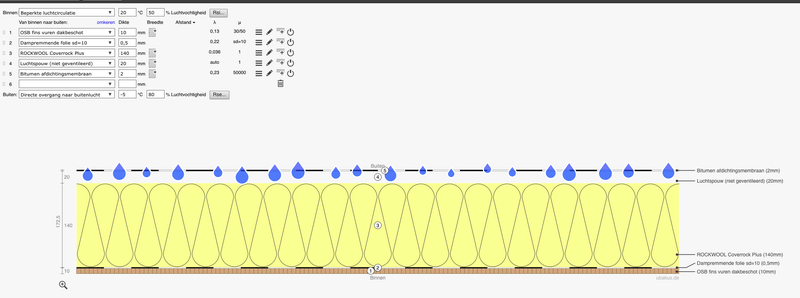

MAAR de tool die dat makkelijk kan vertellen gaf geen alarmbellen dus misschien is het wel OK
Afbeeldingslocatie: https://tweakers.net/i/ASFfADR9fLW7KrqqPijjUUIZ0w4=/800x/filters:strip_exif()/f/image/us5gZPTYw6tWZG7WFu95JQ0y.png?f=fotoalbum_large
EDIT
Afbeeldingslocatie: https://tweakers.net/i/1-wY4he1Z336vKa3mCUQAAub5a4=/800x/filters:strip_exif()/f/image/Q9RtK2UUYG4M4ibhphTr8H1Z.png?f=fotoalbum_large
Toen ik dampremmende folie intekende zag je wel weer druppels en dus alarmbellen.
Ik denk even hardop, maar volgens mij is het dus bij een koud dak ok als het van 2 kanten luchtdicht is, maar dat is praktisch gezien bijna niet mogelijk. Warme vochtige lucht vind altijd wel een weg naar de isolatie en daar kan het vocht niet meer weg en dus op lange termijn schimmels.

Probleem is vaak dat een dampremmende laag nooit 100% dampdicht is (waar de tool misschien wel vanuit gaat). 100% dampdicht gaat niet lukken vanwege naden en kieren.
Normaal geen probleem, want bij normale daken is er sprake van een dampopen laag aan de buitenkant, maar dat is NIET het geval bij een plat dak. En dan wordt het spannender.
