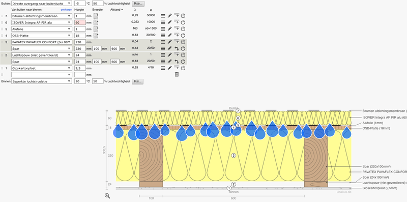

Wuursj schreef op dinsdag 14 januari 2025 @ 21:59:
Zo onconventioneel is dat niet. Ik heb het bij twee daken gedaan :)
Gebruik echter geen dampremmende folie maar een klimaat folie onder een dampdicht dak (=de EPDM in jouw geval) ter voorkoming van vocht opsluiten.
Als je de isolatie dun genoeg houdt, kun je het zelfs zonder folie doen omdat het consensatiepunt dan in het PIR komt te liggen (en dus boven de dampdichte alu van het PIR). Maar met PIR van 6 cm schiet dat niet heel erg op.
Edit: een snelle simulatie laat zien dat je grofweg van Rc3 naar Rc4,2 kan gaan door 60mm isolatiewol tussen de balken te stoppen onder 60mm pir zonder folie en zonder vochtproblemen. Dat zou ik persoonlijk niet genoeg vinden gezien de hoeveelheid werk en toch kijken naar dikkere wol met een klimaatfolie of dikker PIR (of allebei). Mijn dak is Rc8 en dat bevalt uitstekend :9
Toffe tool, thnx.
Als ik hem invul met dikker glaswol, heb ruimte zat, dan krijg ik wel een mooie Rd waarde maar wel de een waarschuwing voor condens. Spelen met de groottes van het materiaal maakt het wel beter. Maar nooit exact goed.
Ik kan overigens niet exact de juiste materialen terugvinden dus ik ben even uitgegaan van de voorbeelden die jij aangaf.
Bijvoorbeeld:
Afbeeldingslocatie: https://tweakers.net/i/gNA5QNLCeip-nFD-59jwGBYpHHM=/800x/filters:strip_exif()/f/image/sfSAvS0eFSA9UK6OhmBeEjOU.png?f=fotoalbum_large
