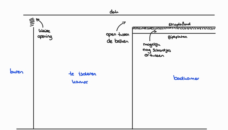

- De kamer is niet volledig gescheiden van de andere kamers
- Zie tekening hieronder: (1) buren: stenen muren tot bijna aan het dak, ~5 centimeter ruimte; (2) gang: houten balken met kleine, ~2 centimeter, opening onderin, en (3) badkamer: volledig open
- Zie foto's voor verduidelijking: witte stenen = buren zijde; opening = badkamer zijde; 3e foto = kijkende op het stroplafond van badkamer
Vraagstelling:
Gaan deze openingen voor problemen zorgen als ik (slechts) klimaatfolie aanbreng aan de onderkant (i.e., dichtkitten tegen de muur)? Of kan het geen kwaad en is er voldoende tocht/ luchtaanvoer om vochtproblemen te voorkomen?

Voor de duidelijkheid, de badkamer zit naast deze kamer. Zie hieronder nog een zijaanzicht.
Op basis van bovenstaande is geen consensus dit netjes op te lossen. Genoemde opties zijn:
- Isolatie niet tegen dakbeschot zetten, maar iets lager
- Volledig afdichten van de ruimtes naar buren en badkamer (?)
Afbeeldingslocatie: https://tweakers.net/i/HciWeqSnEOK3aLyi945DAgsQIME=/800x/filters:strip_icc():strip_exif()/f/image/yQMUgC4NKOPC4yNRUIPNXsvu.jpg?f=fotoalbum_large

O je wil niet de badkamer maar van een willekeurige andere kamer het plafond isoleren?
Gaten naar buren/andere ruimtes dichtmaken boven het plafond. Dampopen isolatiemateriaal strak tegen je dakbeschot, afwerken, heel secuur afwerken met klimaatfolie. Zie de link naar het topic wat @Pejdref hierboven postte.

Houten plaat erin, een paar bakstenen, pur, folie spannen, allerlei oplossingen. Waarom zou dat niet 100% echt kunnen?
  • VipeV
  • Laatst online: 09-10-2025
Houten plaat is daarin voldoende? Om vocht vanuit de badkamer tegen te houden?
  • No Hands
  • Laatst online: 21:02
Als je die houten plaat goed passend maakt wel ja.

Prima, was ook mijn gedachte. Moet met kit vrij goed te dichten zijn.
Het lijkt mee te vallen. Plafond boven de badkamer is super droog - zie de laatste foto in mijn eerste bericht.

Dat plafond boven je badkamer is nu zo lekker droog omdat het kan ventileren naar de lege ruimte boven de plafonds van de andere kamers.
Van de kamer die je wilt aanpakken: alle openingen tussen de balken naar andere ruimtes dichtmaken en vervolgens zo dampopen mogelijk afwerken icm isoleren met klimaatfolie. Vanwege je dakbedekking moet al het vocht er via het plafond ook weer uit kunnen.
