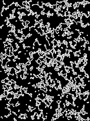

Toch is er een simpele manier om het in O(n) op te lossen. (b.v. mijn Python code).
Overigens had ik ook nog bedacht dat je het probleem kunt zien als
spoiler: dag 4
een cellular automaton.
Bijvoorbeeld met golly:
% bgolly -2 -r B/S45678 sample.txt
0: 71
1: 58
2: 46
4: 34
8: 29
16: 28
32: 28
64: 28
De uitvoer is het aantal cellen dat over is per generatie. Dus 71 in het begin en 58 na 1 iteratie, betekent dat 71-58=13 het antwoord is van deel 1, en aangezien het aantal cellen stabiliseert op 28, is 71-28 = 43 het antwoord voor deel 2. Hetzelfde werkt voor de officiële testinvoer.
Het grappige is dat golly blijkbaar het invoerbestand correct interpreteert, wat ik niet verwacht had.
Het argument "B/S45678" beschrijft de evolutieregel die gebruikt wordt: Bxxx beschrijft het aantal buren dat een cel moet hebben om geboren te worden (B=birth), Sxxx beschrijft het aantal buren dat een cel moet hebben om te overleven (S=survive). Bij Conway's Game of Life is de regel "B2/S23", en bij dit probleem worden cellen nooit geboren en sterven ze wanneer minder dan 4 buren hebben, vandaar dus "B/S45678".
Zo kun je het probleem dus oplossen zonder maar 1 regel code te schrijven. :+

Soultaker schreef op donderdag 4 december 2025 @ 07:40:
Weer niet zo moeilijk vandaag; ik was in 4 minuten en 13 seconden klaar, wat nog sneller was dan gisteren :P
Hier wat extra testdata voor dag 4: aoc-2025-day-4-challenge-1-to-3.zip
Deze gaan bij mij nu ook vrij snel, maar nr 1 en 2 leveren ook erg mooie plaatjes op!
Deel 1 (in 52ms):
Afbeeldingslocatie: https://tweakers.net/i/4AUJSdZXAPj1o2zEYozf2xG3x34=/fit-in/4000x4000/filters:no_upscale():strip_exif()/f/image/X5WjWpdbg4jZx5vOTpdLSJXX.png?f=user_large
Deel 2 (in 908ms):
Afbeeldingslocatie: https://tweakers.net/i/wfnTr3Vi3sd24MMcv75KJWaEtZ0=/800x/filters:strip_exif()/f/image/QAi44wPyTg5USckFrRcFYzuH.png?f=fotoalbum_large
Deel 3 (in 59ms) is natuurlijk helemaal zwart na de tijd.
