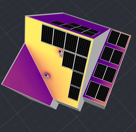

Afbeeldingslocatie: https://tweakers.net/i/7TkEWai--V5KiNYdzgLmgBif1Qk=/fit-in/4000x4000/filters:no_upscale():strip_exif()/f/image/TwMMMuCdCuMCKFccFNgpsodB.png?f=user_large
Voorbeeld panelen zijn een 325Wp JaSolar en 450Wp Aiko's
Dit blijkt een zeer lastige voor SolarEdge. Met name het platte dak is heel erg optimizer-clip-gevoelig... Ook met s500B.
De prijsoptimale versie op basis van beschikbaarheid op dit moment bij StralendGroen, een S2200H voor €100 met 8x s500b (8x€47) voor het platte dak en SE4000H met 15x s440b (15x€39) levert minder op en blijft clippen....
Daarom zou ik wat aftop accepteren in de zomer en de iets duurdere variant met 23 x 440b en SE5000H (€395) gaan, ook in een 3x25A woning. Dit vraagt dus wel 4mm² minimale aderdikte (advies, gebruik 6mm²) , dat zal Zonneplan niet gedaan hebben... dus het AC-traject gaat ook met deze optie opnieuw moeten.
3-fase SE gaat hem gewoon niet worden (SE5K-RWB kan niet vanwege de erg lage maximale DC, normale SE6K gaat als een malle optimizer clippen)
[ Voor 12% gewijzigd door Ronald op 03-10-2025 08:53 ]

Het antwoord rolt vanzelf uit SolarEdge designer... essentieel om te gebruiken als je met SE wil werken.
De 5K RWB short string is een beetje het laatst geboren biggetje van SolarEdge geworden... zou die alleen inzetten als het echt niet anders kan.
@99ruud99 mag ik je echt verzoeken om SolarEdge te leren begrijpen als je er over gaat adviseren?????
SE sluit absoluut niet af als er maar 4 panelen zonder schaduw zijn...
En SE wil je NOOIT aparte strings per dakvlak, tenzij je over technische limieten heen gaat.
En panelen die zichzelf optimizen is een beetje misleidend... Dat is bypassen... niet optimizen.

@busscherski ik moet toch nog even de genoemde panelen er in zetten.
Heb ook een simulatie staan met se4000h en een se2200h (platte dak topt nihil af met die omvormer en kost nu dus slechts €100)
De clipping alleen al is 0,4% in sim voor beide omvormers samen. Bovenop een vrij ruig efficiëntie verlies door hoge uitgangsspaning op de optimizers.
  • busscherski
  • Laatst online: 23-10 00:33
@Ronald ja het is een lastige situatie voor SolarEdge in een land waar kleinverbruikers een 3 fase aansluiting hebben.
Op hoeveel kWh per jaar komen ze ieder uit?
edit: 10 jaar geleden had SolarEdge het ook makkelijker met de kleinere panelen zodat je gemakkelijk meer optimisers in je string kreeg.
[ Voor 29% gewijzigd door busscherski op 03-10-2025 23:08 ]
  • Ronald
  • Laatst online: 11:40
Plat+Noord met s500b op SE3630H, Zuid met s500b op SE3000. s440 krijg ik teveel clipping (0,3%). 7.070 kWh.
Zuid+Noord met s440 op SE4000H, Plat met s500b op SE2200H. 7.037 kWh
Alles met s440 op SE5000H. 7.123 kWh
De verschillen zitten voornamelijk op optimizer efficiëntie, en natuurlijk iets in 1 vs 2 omvormers.
Alles met 2 omvormers balanceert op het randje van optimizer clip. Zichtbaar via veel verlies op optimizer efficiëntie.
Ik snap zeker dat betere fase verdeling waarde heeft, maar optimizer clip gaat meestal veel harder dan de simulatie, dus ik blijf bij de SE5000H als voorkeursoplossing.
Deze opbrengsten boven zijn met Aiko 450. Met de 460 komt er 7.252 kWh uit op de SE5000H.
Designer keurt de Aiko 460 dus goed op s440. En hier is de waiver: https://sparc1.solaredge.com/assets/share/asset/swn0lyj8vi

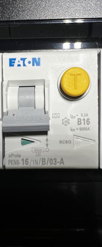

Qua invoeden van stroom, dat gaat goedkomen op 1 fase? Het zijn op het hoogtepunt toch 16 panelen van 460WP die stroom opwekken.
Ik heb deze groep in mijn meterkast speciaal als zonnepanelen groep genomen bij het samenstellen van de kast. Volstaat deze bij gebruik van 6mm2 draad?
Afbeeldingslocatie: https://tweakers.net/i/NnvXQYp2XKXZrLuOQQI03GenuKM=/x800/filters:strip_icc():strip_exif()/f/image/HiqRYPpjS6EUws7GuyaLmlSX.jpg?f=fotoalbum_large
Hobbymatige blowerdoortest enthousiast (Retrotec) 💨. Interessant voor jouw huis? DM me maar!
  • Ronald
Dat is een groep voor 16A, 3680W.
Je hebt een 25A nodig met minimaal 4mm2 bedrading. De SE5000H stopt bij 5000W, ook als de panelen iets meer zouden kunnen… ja dat is iets verlies… maar alle andere oplossingen hebben op andere manier hogere verliezen. Zogenaamd aftoppen gebeurd op de minst erge momenten, alle anderen op waardevollere momenten.
De fase met de PV heeft potentieel samen met de netvoeding 50A ter beschikking. Het is dus verstandig de aardlekschakelaar van die fase te vervangen met een 40A alamat. Anders is je aardlek functie niet zeker.
[ Voor 9% gewijzigd door Ronald op 04-10-2025 21:31 ]
  • --Erik--
Ronald schreef op zaterdag 4 oktober 2025 @ 21:16:
Check, dit stuk ga ik maar even uitbesteden. Ook dank voor dit advies!
