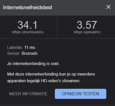

Nee, dit was app op mobiel (zat in woonkamer) om even de buren en de kanalen van 2.4 en 5ghz te laten zien.

Misschien iets heel anders en heeft er misschien niks mee te maken maar mijn zusje haalt nu ong. 450-450 op de wifi.
Mijn pc staat ingestoken op de repeater van Odido en ik haal 547/0.27 (toen ik daarnet testte haald ik 547/19)
Hier moet ook iets niet goed zitten toch?
Het liefst haal ik zelf voor mijn pc ook een wifi kaartje en kan die mesh repeater terug naar Odido.. :X
Nu nog een keer getest:
Afbeeldingslocatie: https://tweakers.net/i/GWG0q3LoOcC7iK60fHdHV8MREIU=/fit-in/4000x4000/filters:no_upscale():strip_exif()/f/image/pNEaaJNHQEp4QukaoWtIoCqy.png?f=user_large
[ Voor 32% gewijzigd door Dinotrex op 01-10-2025 19:16 ]

Mijn pc bekabeld aan dat wifi plus punt van Odido werkt ook niet echt.. |:(
Afbeeldingslocatie: https://tweakers.net/i/O9VeYXPgodZAcm9fpU6P0d2-jJg=/fit-in/4000x4000/filters:no_upscale():strip_exif()/f/image/3KOOSnvAVPKPEWZlwCbs2X5T.png?f=user_large
