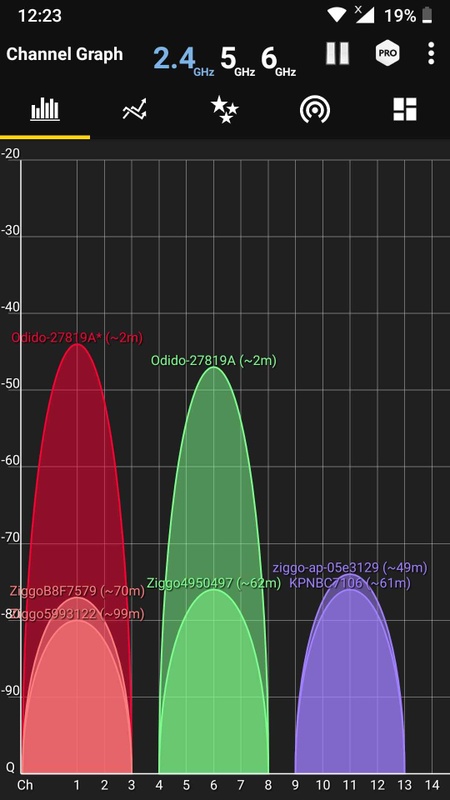

Ik heb trouwens goede wifi in de woonkamer, ik heb in de woonkamer een wifi plus punt van Odido staan en mijn pc bekabeld aangesloten op de wifi plus.
Hier 2 afbeeldingen van het 2.4 en 5ghz netwerk.
We wonen in een doodlopende straat, rijtjeshuis in een blok van 6.
Afbeeldingslocatie: https://tweakers.net/i/2JyY4lXhyPCRzPWhC7kCnj_R1lE=/x800/filters:strip_icc():strip_exif()/f/image/WmUEQKZDTTbt8biHXpIkSQGi.jpg?f=fotoalbum_large
Afbeeldingslocatie: https://tweakers.net/i/-X9GFn1ECKTcjFYY2dzAD-pUqbo=/x800/filters:strip_icc():strip_exif()/f/image/HpLNHdX9BRJl7bADZWn56BPo.jpg?f=fotoalbum_large

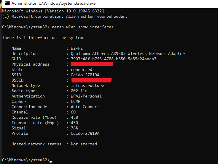

Ziet er opzich prima uit. Zijn die metingen vanaf de plek waar de probleem
Pc staat?
Kun je, vanaf de probleem pc, ook een netsh wlan show interfaces doen in cmd?
En een ping laten lopen en de stats hier delen

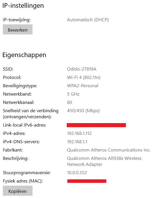

laurens0619 schreef op woensdag 1 oktober 2025 @ 13:40:
Pc staat?
Nee, dit was app op mobiel (zat in woonkamer) om even de buren en de kanalen van 2.4 en 5ghz te laten zien.

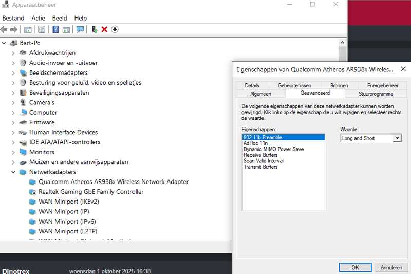

Volgens mij heb ik deze optie niet?
Afbeeldingslocatie: https://tweakers.net/i/i4CjIgYyEvZPM_7eXC6GBse1Xeo=/800x/filters:strip_exif()/f/image/ceoFKi9NLqrXk8gDpXKS1ifC.png?f=fotoalbum_large

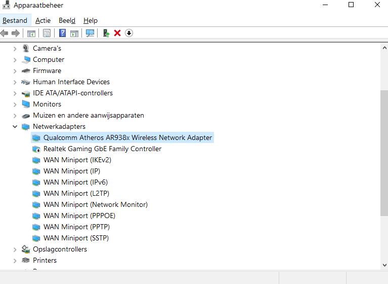

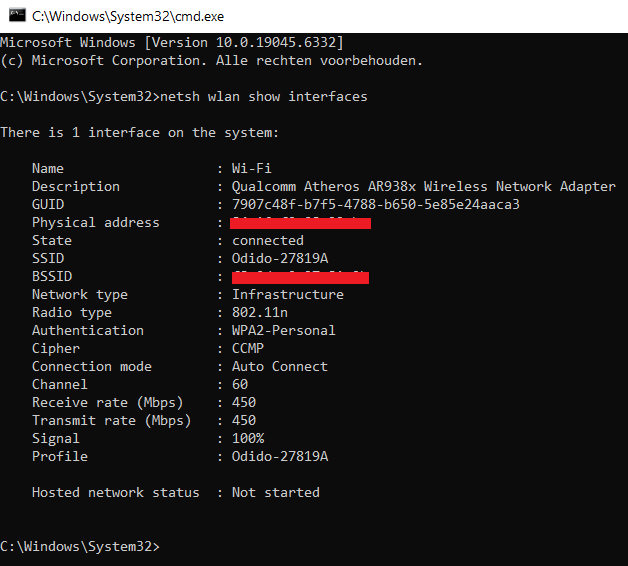

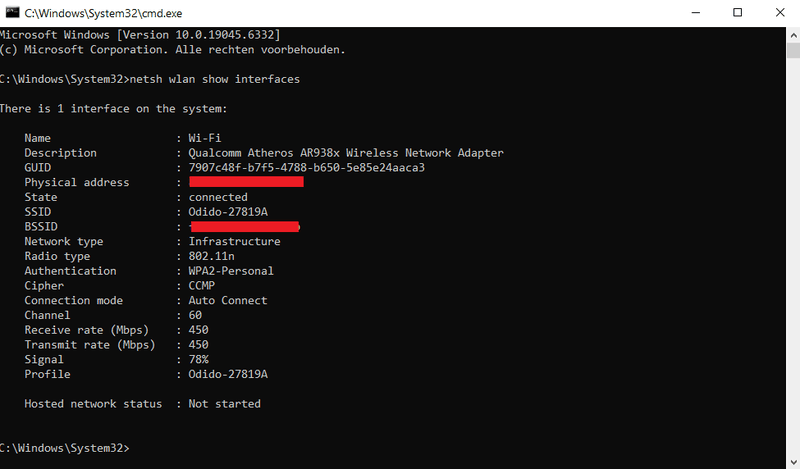

Net even gekeken voor misschien nieuwe drivers,
Heb toen deze geinstalleerd: TL-WDN4800_Driver_V1_140506
Daarna computer laten checken op nieuwe updates en toen installeerde hij weer die AR938x driver en moest pc opnieuw opstarten, daarna nog een keer die mesh interface gedaan.
Afbeeldingslocatie: https://tweakers.net/i/kImKZ16V8Km2iER1lK6XAVBd0yM=/fit-in/4000x4000/filters:no_upscale():strip_exif()/f/image/8GCHPmKPqQKZKkjSEKYlltqf.png?f=user_large
  • laurens0619
  • Laatst online: 22:35
100% signaal?
Dit is de pc van je zus die 1 verdieping boven het wifi punt staat?
Dat kan haast niet
  • Dinotrex
  • Registratie: Augustus 2024
Ja, net getest, dat is op haar pc.
De modem staat ook heel dicht bij haar kamer, en huis uit 1930 met houten dek (geen beton).
Daarom snap ik ook niet dat het af en toe wegvalt.. 8)7 :?
Zal het meteen nog eens draaien op cmd
Resultaat:
Afbeeldingslocatie: https://tweakers.net/i/JG2G27ytvuFmwemwrRGjTH1NRmI=/fit-in/4000x4000/filters:no_upscale():strip_exif()/f/image/jwmv0Uj1F1jpCZU2um1j3Y4R.png?f=user_large
[ Voor 28% gewijzigd door Dinotrex op 01-10-2025 17:22 ]
  • laurens0619
78% is iig een prima basis voor een goede 5ghz verbinding.

Net even gekeken op Inssider.
Geeft verschillende meldingen dat de connectie van het wifi plus punt en het modem niet hetzelfde zijn.
Zo heb ik bij Odido al op 2.4 ingesteld dat het alleen 20hz heeft, maar het wifi plus punt heeft nog steeds 20/40, maar je kan hier nergens op inloggen om te veranderen.
Hier wat screenshots.
Heb op het laatst ook nog even het wifi plus punt uitgezet en maakt helemaal geen verschil lijkt het, kan zijn dat dekking in tuin 1-2m minder is maar is niet erg. Vraag me ook af of dit ook elkaars signaal in de weg kan gaan zitten.

Zet die b-rates eens uit op 2.4 ghz, dus alleen g/n

alleen deze opties:
Afbeeldingslocatie: https://tweakers.net/i/1jhXJhVraOWwoEI5OqhMnOvahYA=/800x/filters:strip_exif()/f/image/GA7YKa05UcPRxqb01In1jEt7.png?f=fotoalbum_large

  • bramassendorp
  • Laatst online: 22:54
Probeer eens n en als dat niet werkt g?

Mijn pc bekabeld aan dat wifi plus punt van Odido werkt ook niet echt.. |:(
Afbeeldingslocatie: https://tweakers.net/i/O9VeYXPgodZAcm9fpU6P0d2-jJg=/fit-in/4000x4000/filters:no_upscale():strip_exif()/f/image/3KOOSnvAVPKPEWZlwCbs2X5T.png?f=user_large
