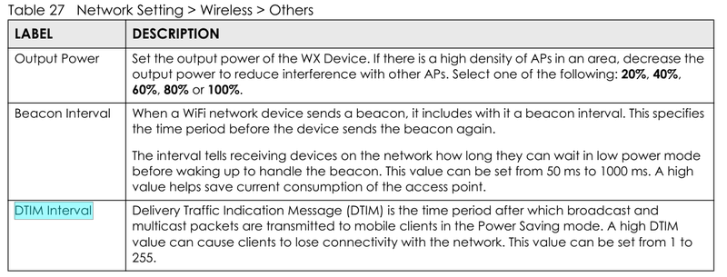

als het in te stellen is, zijn het instellingen op het AP, niet op het modem.
Het is deze: DTIM (plaatje uit de handleiding van de Zyxel WX5600 wifi punt (lijkt erop dat 1 de default is, voor iOS moest ik naar 3).
Afbeeldingslocatie: https://tweakers.net/i/LiViEy5_uSjHgO_Hk-kAmnQUvnM=/800x/filters:strip_exif()/f/image/amYEmh6J5ViyHBEehwCavahm.png?f=fotoalbum_large

DTIM van 3 was (inderdaad) de geadviseerde waarde voor Apple producten, inmiddels is dat verleden tijd.

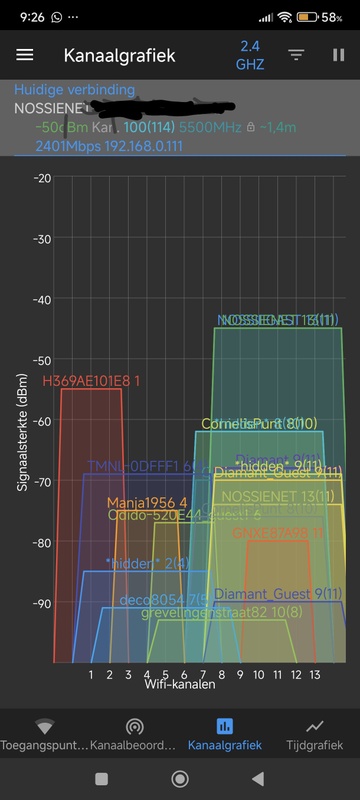

En hier kun je zien hoe druk het is in mijn directe omgeving, op de 5Ghz zit ik eigenlijk qua drukte goed, dat zijn alleen mijn main en gastnetwerk maar op de 2.4Ghz is het behoorlijk druk,maar ik heb wel voldoende signaal.
Afbeeldingslocatie: https://tweakers.net/i/hfxqNocnsa2C3z_Kh7FjDABZjHY=/x800/filters:strip_icc():strip_exif()/f/image/1QPhST9jvCuhfHaPbXOAH8XN.jpg?f=fotoalbum_large
Afbeeldingslocatie: https://tweakers.net/i/7rwe_tBXvxHfoOKe6nwCu9E70S4=/x800/filters:strip_icc():strip_exif()/f/image/mvkBkrM5HJB47cMpe772Hkk6.jpg?f=fotoalbum_large

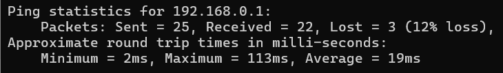

Ik heb eindelijk even de tijd gevonden om te pingen vanaf mijn Windows 11 laptop.
Heb voor de zoveelste keer alles gereset, alle apparaten de wifi uitgezet en alle stekkers uit de router behalve die van de wifipunten en alleen m'n laptop aangemeld bij de wifi en toch blijft het een probleem zoals je hieronder ziet.
Afbeeldingslocatie: https://tweakers.net/i/Dp55JNrGL4OYhXE_Zc4CqucdNk8=/fit-in/4000x4000/filters:no_upscale():strip_exif()/f/image/CoGcqct5cRXgumLotd1mW2nV.png?f=user_large

Als je niet weet waar het door komt zal andere apparatuur niet de oplossing zijn.
Ik zou in ieder geval eerst eens die 2,4Ghz band helemaal uitzetten, want die zit propvol en omdat hij wel veel db's heeft loop je de kans dat je tussen de 2,4Ghz en de 5 Ghz heen en weer springt.
Verder vermoed ik dat er ergens iets is wat enorm stoort, want je hebt voldoende db's en toch een 12% packet loss en een ping die varieert van 2 ms tot 113 ms.
