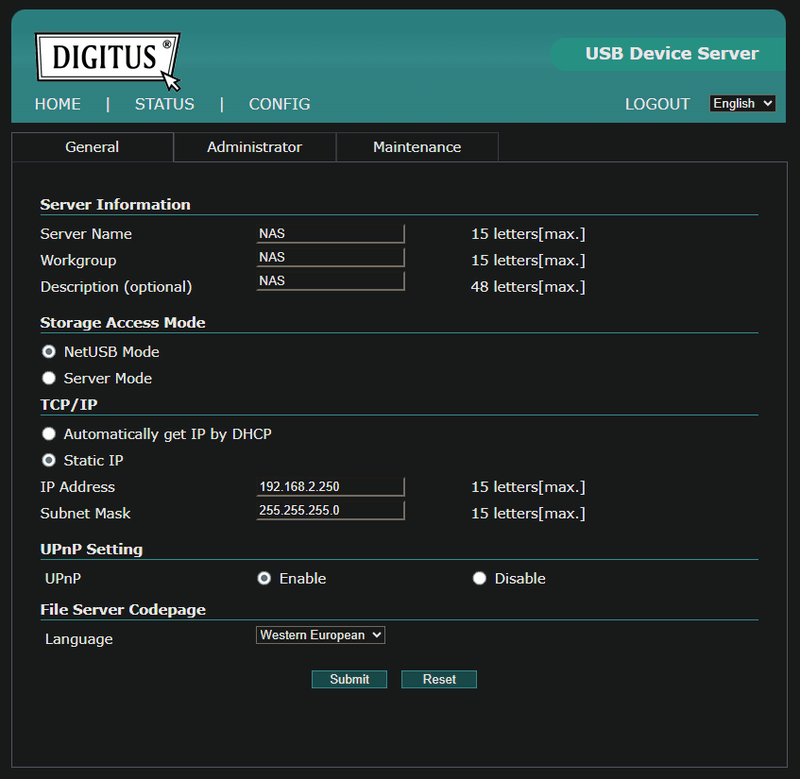

Ik heb weer het een en ander geprobeerd volgens de uitgebreidere handleiding. volgens mij moet ik dan in mijn geval invoeren: “ftp://NAS of ftp://192.168.2.250'' ik heb de port verder niet gewijzigd (volgens mij kan dat ook niet in de web omgeving) maar ook als ik bijvoorbeeld ''ftp://192.168.2.250:21'' invoer als PAD lukt het helaas steeds weer niet. klopt het wel of zit ik er helemaal naast aangezien je het hebt over SMB.

  • Puch-Maxi
  • Laatst online: 29-11 01:54
Ik denk dat je Server Mode (SMB) zou willen gebruiken in plaats van NetUSB mode? :)
Hou er wel rekening mee dat dit nog USB 2.0 is ;)
  • Lukassss
  • Registratie: Juli 2019
  • Laatst online: 14-11 13:13
Dan was dat het probleem:) Ik zie hem nu eindelijk in het netwerk op 192.168.2.250:445. Wat moet ik nu precies in het PAD typen om de SMB of FTP verbinding op te zetten? het lijkt wel te lukken maar vervolgens zie ik niks op de schijf staan en is er ook niks aan toe te voegen want dan krijg ik een foutmelding.

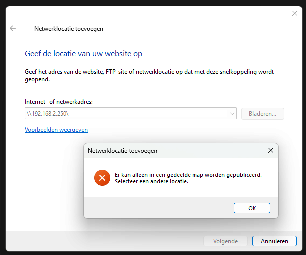

Helaas werkt dit allemaal niet. het IP adres (192.168.2.250) wordt door niks anders ook gebruikt. Verkenner > Deze PC > Een netwerk locatie toevoegen. dit is helaas de melding die ik bij \\NAS\ en \\192.168.2.250\ krijg: Afbeeldingslocatie: https://tweakers.net/i/jRMcq0Zm-r_tucHn2Ps_W4eTzUw=/fit-in/4000x4000/filters:no_upscale():strip_exif()/f/image/U757zEbhNBAVzvRBI7vYg7Yz.png?f=user_large

  • The_Doman
  • Laatst online: 23:15
