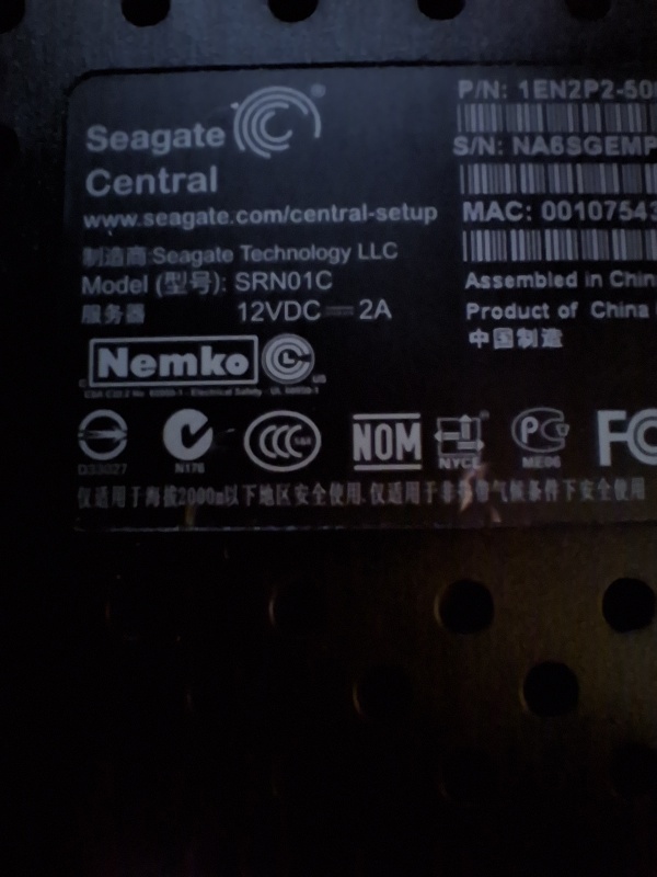

even voor de volledigheid , dit is het plaatje dat op de nas zit..Afbeeldingslocatie: https://tweakers.net/i/OdbV9W6Q6HX5oetaXupAythqW1I=/x800/filters:strip_icc():strip_exif()/f/image/wnlZedaAYlKkyDzk4msCD6GS.jpg?f=fotoalbum_large

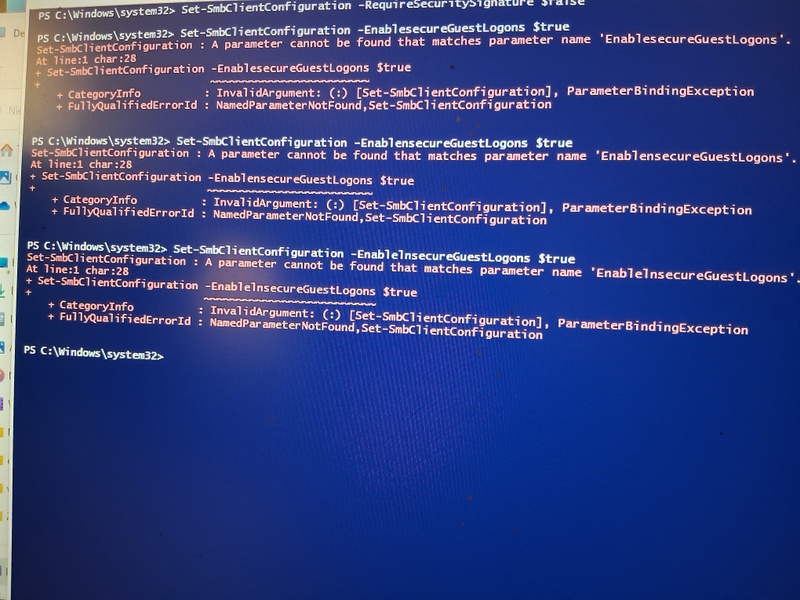

nelizmastr het tweede commando werkt niet: ik krijg namedoaranmeternotfound
ik weet niet wat ik nu moet doen......
Wim

het schermAfbeeldingslocatie: https://tweakers.net/i/qlZysDFkRDDhjjy-qfi2nEV8-jk=/800x/filters:strip_icc():strip_exif()/f/image/3wz1RU0uTgZWZKWMjP49J2qM.jpg?f=fotoalbum_large
  • Rensjuh
  • Laatst online: 29-11 14:30
Set-SmbClientConfiguration -EnableInsecureGuestLogons $true
De parameter is "-EnableInsecureGuestLogons", niet Ensecure :-)

rensje, dat typte ik de laatste keer toch in.?.... of zie ik het nou verkeerd?
  • Toxicmask
  • Laatst online: 27-11 13:46
De laatste keer lijkt het een "L" te zijn en niet een "i".
  • aveenhuysen
  • Laatst online: 20:00
Ik zie ook een l ipv een i, zie de i in Invalidargument :-)

wimapon schreef op dinsdag 19 augustus 2025 @ 11:16:
Waarom intypen ipv copy/paste vanuit de artikelen? ;)
Je foutmelding geeft letterlijk aan welk character niet klopt ;)

Inderdaad, het moest een i zijn.... tjonge lastig hoor
maar het werkt nog steeds niet...

Verder ondersteund die Seagate waarschijnlijk alleen smb1 en dat staat tegenwoordig standaard uit in Windows.
Zo zet je smb1 weer aan in Windows11
