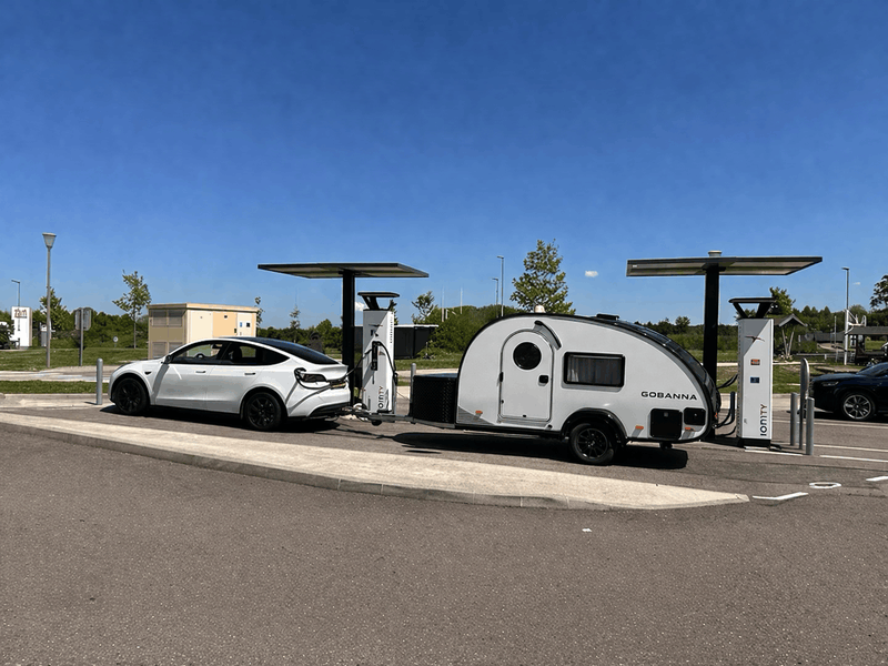

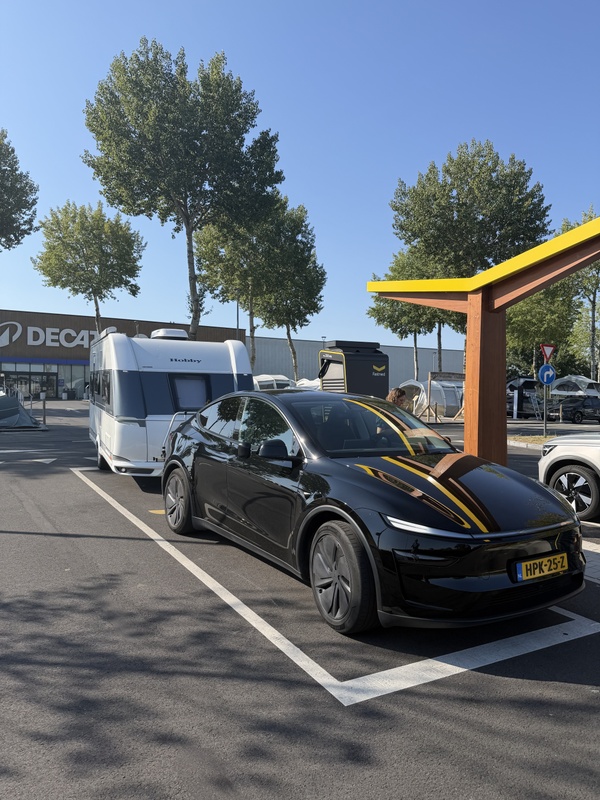

Zojuist ca. 130km gereden in Nederland met een Model Y 2004 (LFP byd blade 60kwh) en een Zambezi vouwwagen met een grote kist op de dissel (misschien wel goed voor de aero). Vol beladen. Gezin van 4. Gecombineerd verbruik 175 wh/km!
  • Stylus
  • Laatst online: 22-11 17:11
MWDKing schreef op vrijdag 3 april 2026 @ 22:03:
Dat is een mooi verbruik! Zou mij niks verbazen dat de vouwwagen aerodynamisch nog wat voordeel geeft.
  • MWDKing
  • Laatst online: 22-11 19:03
Stylus schreef op woensdag 8 april 2026 @ 08:30:
Het is wel hoger dan normaal hoor. Inmiddels ca. 650km gereden in België en Frankrijk en zit op 190wh/km. Daarbij moet ik wel zeggen dat ik in België en Frankrijk gewoon 100-120 km/u rij waar het mag.

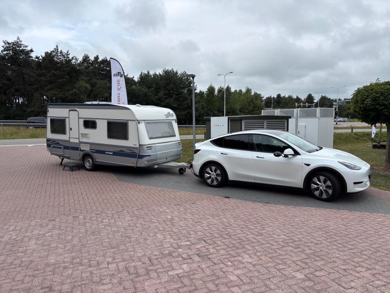

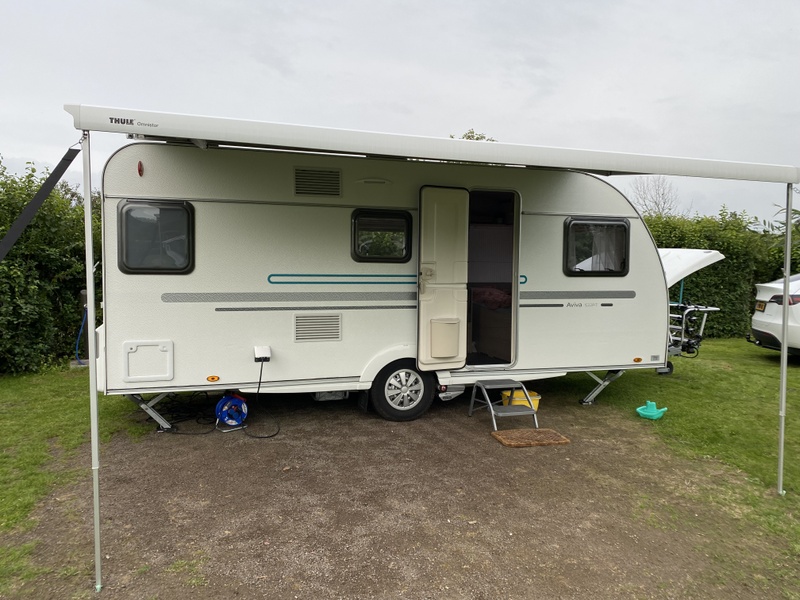

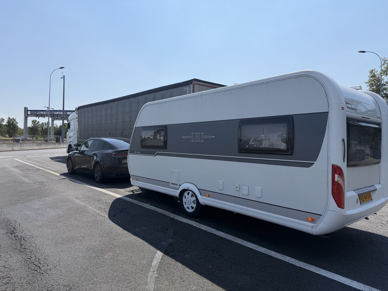

Wij gaan al een paar jaar op vakantie met de Rapido Club 420, eerst met de 2019 SR+ , en later met de Highland 60kWh RWD. We hebben Oost Europa al gezien, Zuid Europa, Schotland en dit jaar staat Noorwegen op de planning
Ik kan niet anders zeggen dat de combinatie ultra efficient is. 25kWh /100km is makkelijk te halen soms iets hoger, soms zelfs eronder, dan rijdt ik tussen de 90 en 100kmh (of soms zelf daarboven) _/-\o_ Geduld om met 80-90 tussen de vrachtwagens te rijden is mij niet gegeven :X
Maximale wat wij op een dag hebben gereden met het gezin is 900km
Eigenlijk vind ik de hele ervaring met het reizen zo comfortabel en gewoon dat ik er weinig over te melden heb. Enkel de trip van Slowakije naar Slovenie was een stretch spannend door een zeer dungezaaide laad infrastructuur.

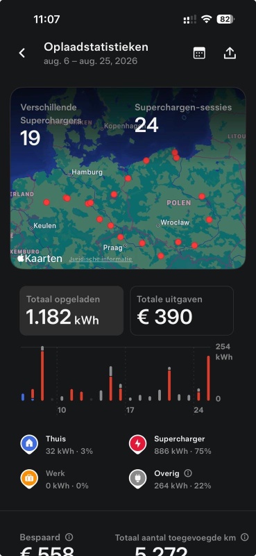

Afbeeldingslocatie: https://tweakers.net/i/9Dwbyj-54Lp924pfKjHbQyhPCZY=/800x/filters:strip_icc():strip_exif()/f/image/VpxHLQXYHun4rt2IQYIWSt3H.jpg?f=fotoalbum_large
Gemiddeld hobbel ik wat rond de 30kWh. Rij rond de 85 a 90. Afgelopen vakantie naar Italie was gemiddeld 26.6kWh met 450km aan lokale kilometers en 2000km met de caravan.

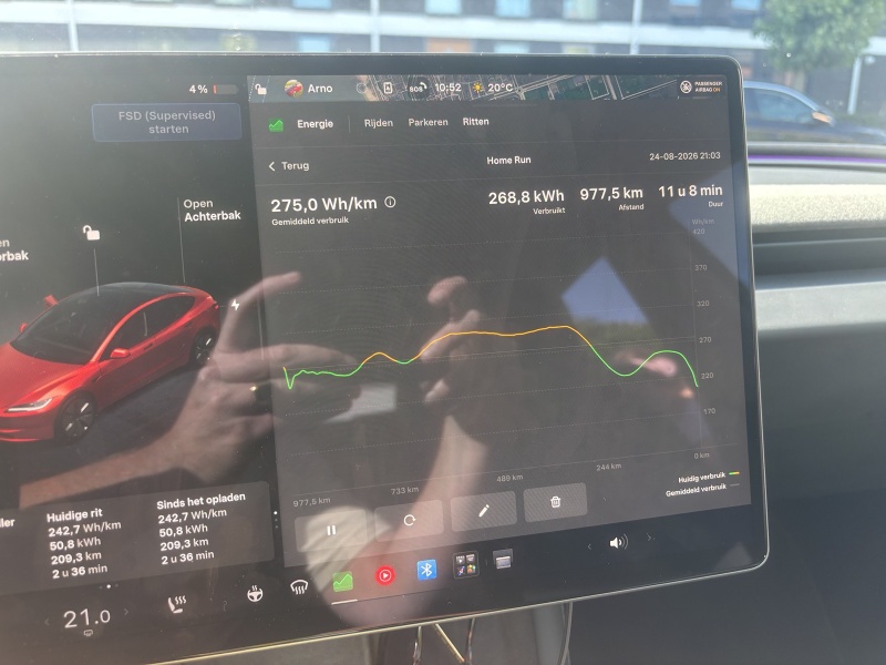

Vorig jaar naar italie geweest met deze combi
Afbeeldingslocatie: https://tweakers.net/i/ivmVYdkRr9E8vGEDrshdORpQuew=/800x/filters:strip_icc():strip_exif()/f/image/X5zVEWxF2aftg7CeTJ8lzakp.jpg?f=fotoalbum_large
Verbruik zat tussen de 320 en 360Wh/km wat er voor zorgde dat we toch elke 170km aan de lader stonden. Toch steeds tot ca 80% geladen anders was het steeds wel erg lang wachten.
Reden meestal rond de 90km/h en vaak ook achter een vrachtwagen zodat we met hetzelfde verbruik toch 93km/h konden rijden. Zijn ook gewoon zonder voorbereiding op vakantie gegaan en vanuit Groningen konden we tot ca Lyon de caravan er achter houden tijdens het laden. Daarna moesten we hem steeds afkoppelen maar dat ging eigenlijk zonder veel problemen. Scheelt wel dat we lekker buiten de schoolvakanties reizen.

We zijn weer op pad met de 3 en de caravan, dit keer richting Duitsland. Ik heb een upgrade van de stekkerdoos gedaan en dat is met af en aankoppelen bij het laden ideaal.
De hele dag trouwens 100 op de Autopilot gereden, en het verbruik einde dag was 26,5kWh /100km. Keurige waardes weer _/-\o_

Al 3 jaar lang rijden we met onze tesla model y long range uit 2023 en dit bakbeest:
Afbeeldingslocatie: https://tweakers.net/i/AQnI9AefHnG58gqFuX5h7A27zaE=/800x/filters:strip_icc():strip_exif()/f/image/pMQIFHr9R8nnhOCaNC4Pnqos.jpg?f=fotoalbum_large
Wat een genot! Heb nog nooit zo’n fijne auto voor de caravan gehad. Campings waar iedereen zich vastreed in de modder, klopten ze met schaamrood op de kaken bij me aan met de vraag of ik ze er even uit wilde trekken.
We reizen met 2 kleine kinderen. Op 1 dag is zo’n 700 km voor ons een beetje de max. We vertrekken dan om 7:00 met 100% accu. Rond 9:30 is het tijd voor een laadstop en fruit. Daarna door tot de lunch met laadstop. Rond 15:00 weer een laadstop met snack en 17:30 avondeten met laadstop. En als we er zin in hebben rijden we dan nog een laatste stukje, tot we uiterlijk 19:00 op een (overnachtings)camping staan.
Kortom, met 2 kleine kinderen die toch regelmatig moeten eten, plassen etc is het prima te doen! Afgelopen mei naar zuid-Frankrijk ook ontdekt dat de navigatie in de tesla zijn best doet rekening te houden met aanhangervriendelijke laadstops en die zijn er onderweg naar Frankrijk ook steeds meer!
Mij bevalt het dus uitstekend. Je merkt amper iets van de caravan achter de auto en door de regelmatige stops kom je ook nog eens uitgerust aan. Je trapt niet zoals vroeger 1000 km weg op 1 dag, maar het comfort wat je ervoor terugkrijgt is evenveel waard.

Toch ook maar onze ervaring delen met de onderstaande combinatie. De reis ging naar de Dordogne, bijna precies 1.000km rijden. We deden na ongeveer 650km een overnachting.
Het betreft een dual motor Tesla. De caravan is een flinke, een 495 model. Hij is met airco unit bovenop ongeveer 3m hoog. De caravan is 3m breed. Ik denk niet dat er een ONaerodynamischere combinatie mogelijk is. Totaal gewicht van de caravan + belading zat op ongeveer 1.500kg.
Laat ik beginnen met het positieve. De koppel is ongekend. Steile berg omhoog kan je prima 180 naar boven als het moet, hij trekt de caravan aan gort als je niet oppast. Het rijd dan ook ongekend lekker als combinatie. Verbruik valt ook echt mee, totale verbruik zat rond de 300wh/km bij een snelheid van 90-100 achter een vrachtwagen.
Maar... daar houd het positieve ook echt wel op.
Het laden met een caravan is gewoon niet leuk. Wellicht dat ik er nog affiniteit mee moet krijgen, maar van de 7 keer laden hebben wij 6 keer moeten afkoppelen. De grote boosdoeners zijn de hoogtebomen. Heel veel laadterreinen die niet langs de snelweg zitten hebben een hoogteboom. Dus kan je met je caravan er niet naartoe. Dat is extra vervelend omdat veel van die laadmogelijkheden door ABRP en Tesla wel als trailer-friendly worden aangemerkt. Wat ze ook zijn, als je aan laag karretje hebt.
Het eerste stuk gaat prima, dan rij je ruim 200km. Maar daarna is het gedaan met de lol. Laden valt echt tegen, met name ook omdat niet alle palen zo snel laden als de auto zou kunnen en/of willen. Daarnaast was dit tijdens de zomervakantie en tijdens grote drukte halen die laadpalen die 300kw gewoon echt niet. Heel fijn zo'n 300kw laadpaal, maar regelmatig kwam hij niet verder dan 120kw laden. Dus laden duurde regelmatig een uur ipv 25 minuten. Ook omdat je liever tot 90% of zelfs 100% laad.
Volgend probleem is namelijk dat je soms ook gewoon afhankelijk bent van waar de volgende bruikbare laadpaal staat. Als die precies elke 170km zou staan zou de wereld een stuk makkelijker zijn, maar dat is niet altijd zo. Soms moet je gewoon eerder stoppen en soms juist iets langer. Allebei met hun eigen uitdagingen. Eerder stoppen voelt vervelend, als je toch al veel stopt. Later stoppen betekent langer laden en kan echt spannend worden. Ik lees hier dat mensen tot 5% durven rijden, maar ik waag dat niet. Want 5% is maar 10km. Als hij dan niet werkt hebt je gewoon echt een probleem.
Dan een totaal ander probleem. Het regeneratief remmen, de berg af, vereist oefening. Als je te agressief het gaspedaal loslaat schiet de oplooprem van de caravan er op en mis je dus ook regeneratie omdat de caravan de combinatie afremt. Soms moet je dus vrij hard naar beneden rijden om efficient te kunnen rijden. Het is geen groot probleem, maar kan wel aardig wat verbruik kosten.
Al met al zijn wij aardig afgekickt. Over de eerste dag en 650km hebben wij bijna 12 uur gedaan. Deels ook wel door file in Parijs, maar ook grotendeels door de laadproblemen.
Maar wellicht dat mede tweakers gelijk zien dat ik iets verkeerd heb gedaan? Ik hoor graag wat jullie ervaringen hiermee zijn en of ik gewoon iets drastisch fout doe? Op deze manier vind ik het niet heel leuk.

Waarom zou je tot 90% of zelfs 100% willen laden? Dat is helemaal niet efficiënt. Van 80 naar 100% gaat het laden ontzettend traag. Die extra tijd win je makkelijk terug door eerder te vertrekken en bij je volgende stop weer in het snelle laadspectrum te laden. Volg gewoon de routeplanning van je auto. Die houdt rekening met je verbruik, laadstops en laadsnelheid en rekent dit prima voor je uit. Voor de snelste totale reistijd moet je relatief leeg bij een paal aankomen, kort en hard laden, en weer vertrekken voordat de laadcurve flink inzakt, dus bij die 80%.
Ik heb met de vouwwagen voor mijn M3 AWD richting Zuid-Frankrijk nooit verder opgeladen dan 80%, wellicht een enkele keer omdat we dan iets ruimer hadden om bij de volgende paal aan te komen, maar dat was dan ook max 85%...

Vervelend dat je het zo hebt ervaren!
Ervaar de gehele reis zelf eigenlijk als heel prettig. Ik heb een RWD met ongeveer dezelfde combinatie, haal 170km schat ik. Verbruik 310wh/km gemiddeld. Rij rond de 100. Ik heb Noord-Italië op en neer maar 1 keer hoeven afkoppelen. En dat was eigenlijk ook nog omdat daar een festival was en ik er anders wel makkelijk bij kon. Ik plan van te voren waar ik langs wil omdat ik dan weet dat er genoeg laders zijn of dat er ruimte is om hem er 'voor langs' te zetten. Alleen bij Tesla geladen overigens. Via Maps van te voren even loeren. Komt dus voor dat ik soms al bij 125km laad en soms bij 160km.
Heb eigenlijk altijd 'moeite' om op tijd klaar te zijn. Even koffie zetten, hond even kort rondje, wat versnaperingen klaarmaken voor in de auto etc etc. en de auto zit alweer vol.
Ik heb mijn eerste dag ook z'n dikke 600km gereden, 10.5 uur over gedaan

Inmiddels zijn wij alweer een paar dagen terug van onze familie roadtrip van 4400km,
Combinatie:
Tesla Model 3 - 60kWh RWD (2024)
Rapido Club 420 (Hefdak)
Afbeeldingslocatie: https://tweakers.net/i/lvuEAE4uOjl0ttcmxUm9pfmQdD8=/x800/filters:strip_icc():strip_exif()/f/image/LxcTuRr10iSCESy9ad5efi6Y.jpg?f=fotoalbum_large
Zowel de heen- als terugreis van 1.000 kilometer hebben we dit keer voor het eerst met de combinatie ’s nachts gereden. Rond 21.30 uur vertrekken en vervolgens de nacht door.
Dat is uitstekend bevallen. Met de combinatie rijd ik vaak een stukje harder dan de vrachtwagens, waardoor het ’s nachts veel rustiger rijdt dan overdag. Daarnaast hoef je bij de meeste laadlocaties nauwelijks af te koppelen, zijn de Supercharger-tarieven lager, kunnen de kinderen onderweg slapen en win je effectief vakantiedagen. Nadeel je mist toch wel de scenery onderweg. Ik heb tijdens de laadpauzes een paar keer mijn bed opgezocht voor een powernap om zelf ook even bij te laden
Dit keer heb ik de laadstops of route vooraf helemaal niet voorbereid. Meer dan de bestemming in de navigatie zetten heb ik niet gedaan, en dat werkte eigenlijk probleemloos.
Alleen op een doortrekdag ging het bijna mis. Door een onduidelijk miste ik met 3% accu de afslag voor de snellader, waardoor de Tesla aangaf dat ik met -3% zou aankomen. Ik heb de caravan toen bij de volgende afrit achtergelaten en ben zonder caravan teruggereden naar de Supercharger. Uiteindelijk met een below zero gewoon gehaald. De stress viel gelukkig mee, mede doordat ik vooraf al een paar ‘below zero’-video’s van de Model 3 had bekeken. 😄
De statistieken van de terugreis:
Vertrek: 21.00 uur
Aankomst: 10.45 uur
Afstand: 977,5 km
Rijtijd : 11 uur en 8 minuten
Gemiddelde tijdens het rijden: 87,8 km/u
Rijsnelheid: 100-110 km/u waar mogelijk
Totale reistijd inclusief laadstops: 13 uur en 45 minuten
Totale stilstand/laadtijd: ongeveer 2 uur en 37 minuten
Gemiddelde inclusief alle laadstops: 71,1 km/u
Verbruik: 27.5kWh /100km
Al met al weer een prima ervaring _/-\o_
