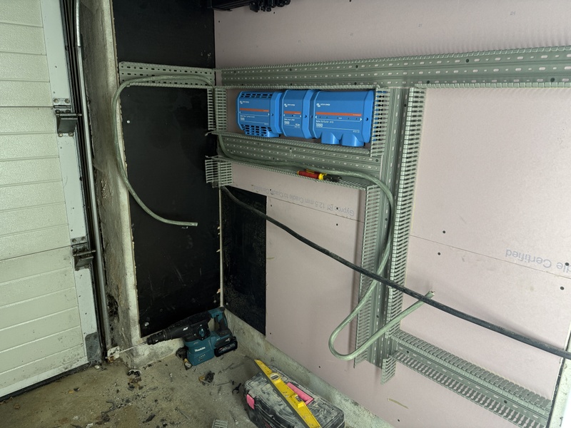

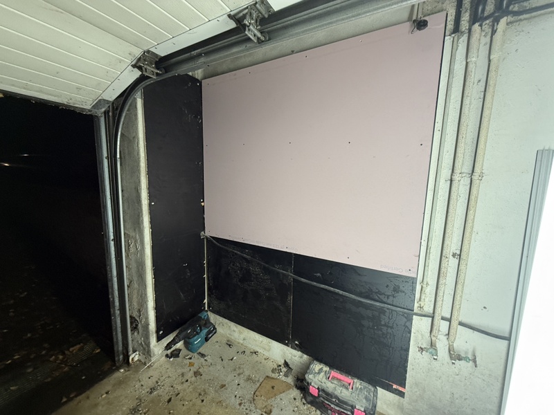

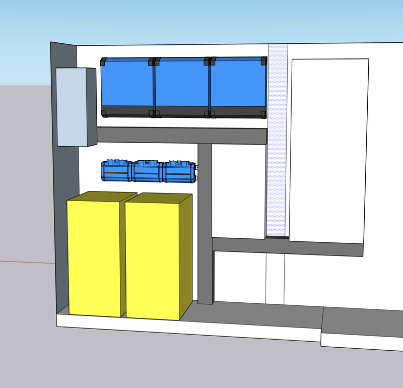

  • jelleverherstra
  • Laatst online: 05-11 14:02
De kogel is door de kerk en de bestelling werd geplaatst bij Nkon.
De Ekrano vond ik heel goedkoop op Amazon Duitsland en is reeds aangekomen.
De Lynx Class T heb ik samen met twee Class T zekeringen aangekocht bij acculaders.nl.
Afbeeldingslocatie: https://tweakers.net/i/AgXSJVLfKtCondLCqWomHdj16LM=/800x/filters:strip_exif()/f/image/ZUpSX1bhWgoddE1niSQSZNK3.png?f=fotoalbum_large
Ik heb de opstelling ook uitgetekend in 3D. Ik heb beperkte ruimte op deze muur en wil de ruimte wat maximaliseren.
De muur ga ik volledig voorzien van betonplee platen waarop ik t.h.v. de Victron-opstelling vuurvaste gipskartonplaten ga monteren.

En we zijn gestart met het bouwen.
Allereerst een betonplee plaat tegen de muur gevezen met slagpluggen. Dit maakt het altijd makkelijker om alles op vast te vijzen.
Hier bovenop heb ik een RF-plaat van gyproc geplaatst omdat in de handleiding van Victron staat dat de toestellen op een brandwerende plaat moeten worden bevestigd. Ik vind het belachelijk, want die betonplex gaat zeker niet in brand vliegen. Maar het kost nu ook geen fortuin....
Afbeeldingslocatie: https://tweakers.net/i/hJPXgsjWUlImf5ugc-jIzV1vohY=/800x/filters:strip_icc():strip_exif()/f/image/RWgw7EqNgdPYhVxO0JDgQEWF.jpg?f=fotoalbum_large
En dan gestart met het plaatsen van de onderdelen en de bedradingskokers.
Afbeeldingslocatie: https://tweakers.net/i/FcJLedtCB1JGobwggxn88gS9t1E=/x800/filters:strip_icc():strip_exif()/f/image/93GFxfGwKWbmJNHSqJIsOVXW.jpg?f=fotoalbum_large
De zwarte kabel onderin loopt nu over de garagemuur naar achteren in de garage naar de elektriciteitsmeter. Fluvius zal deze op 24/12 komen verplaatsen naar de rechterkant op de foto.
Onder de rechtse RS komt een zekeringskast van Schneider waarin de hoofddiff, omschakelaar, zekeringen, meter van Victron en de overspanningsbeveiligingen en DC-schakelaars voor de zonnepaneelinstallatie zullen worden geplaatst.
Rechts naast de waterleidingen (zullen op termijn verdwijnen) komt de hoofdzekeringkast (Prismaset S van Schneider) van het huis.
Ik had nog net genoeg XGB 4x10 liggen om de verbinding te maken :-).
Afbeeldingslocatie: https://tweakers.net/i/0L9c3obMF8OjumorkIKQ5hENpSQ=/800x/filters:strip_icc():strip_exif()/f/image/p9btVzJSN1nerkl2pIa8wAiQ.jpg?f=fotoalbum_large

Ik heb alle AC uitgevoerd in 10mm2 VOBst (kabels zijn telkens minder dan 3m in lengte).
Extra (selectieve) hoofddiff na de omvormers voor de eilandmodus.
-Batterij wordt afgezekerd met ClassT
-Omvormers telkens met een EF3
-kabeldiktes en opstelling volgens de handleiding
-Wat ik nergens zie bij andere installatie is een aparte zekering voor de Victron-elektriciteitsmeter. Je kan hem enkel aansluiten met dunne kabels en iedereen zet deze achter dezelfde zekering dan de omvormers. Volgens mijn bescheiden mening is dit niet correct.
Wat moet nog gebeuren:
-Plaatsing noodschakelaar (gisteren geleverd)
-Heraansluiting voedingskabel naar hoofdzekeringkast (zwevende kabel die je ziet is voor een CEE-stopcontact naast de garagepoort
-Plaatsing zonnepanelen (DC-schakelaars en OSB's zijn reeds geplaatst)
Op zich heb ik vertrouwen dat de installatie voldoet aan de regelgeving, maar ik ga er toch niet 100% van uit dat de installatie de eerste maal wordt goedgekeurd. We zullen zien.
Bedankt voor de feedback.

  • Wozmro
jelleverherstra schreef op zondag 3 mei 2026 @ 09:55:
Ik wacht nog op het montagemateriaal van mijn zonnepanelen voor een tijdelijke schans in de tuin (dak dient nog te worden gerenoveerd) en dan ga ik mijn installatie een eerste keer keuren.
(Sorry voor de rommel, ik ben met een paar projecten bezig en beperkte ruimte)
Wat ik kan zien op de foto:
- Die VOBs 10mm² vind ik een moeilijke, in principe moet je overal dubbele isolatie hebben. In uw geval met die kunststof buisjes en kabelgoten een twijfelgeval?
- Een los CEE stopcontact in huishoudelijke installatie moet voorzien zijn van een kinderbeveiliging of gelijkwaardig. In de praktijk is dat een CEE stopcontact met bovenaan een schakelaar die je pas kan draaien als er een stekker in zit. Wel een stuk duurder dan een gewoon CEE stopcontact.
Wat betreft beveiliging van de DC kabels, die moeten zeker afdoende beveiligd zijn. Zit er mogelijk al geen zekering in de batterij zelf? Of anders de handleidingen van Nkon en/of Victron goed nalezen.
  • jelleverherstra
walter_321 schreef op maandag 4 mei 2026 @ 17:46:
Maar die originele kabels zijn niet CCA?
Ik vermoed van niet, maar deze zijn wel minder dan 3m lang, dus valt binnen de vereisten voor ECA.

Wozmro schreef op maandag 4 mei 2026 @ 18:05:
Bedankt.
Eventueel kan ik nog flex over de niet-bedekte kabels trekken om deze te bedekken. Dit lijkt me een kleine moeite.
HET CEE-stopcontact dat ik heb gekocht heeft een kinderveiligheid, dus dit is ok.
Naast de interne beveiliging van de batterij heb ik de batterij afgekeerd met een ClassT-zekering van 400A op aangeven van Nkon.
Elke RS werd ook telkens afgekeerd met een EF3-zekering van 200A.
  • argon007
