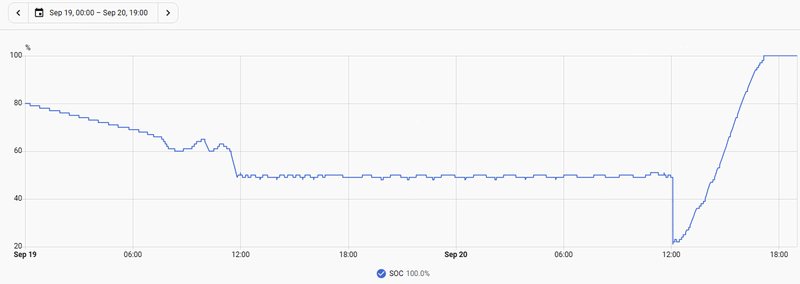

Ik heb sinds half maart een Nkon ESS Pro 16.1kWh (314Ah) batterij in gebruik met een Seplos BMS, gekoppeld via CAN aan een SAJ H1-5K-S2 hybride omvormer.
Sinds de installatie (midden maart) is de batterij eigenlijk nooit echt onder ~40% SOC gekomen. Door de hoeveelheid zonnepanelen en het zonnige weer werd ze iedere dag terug volgeladen naar 100%. Sinds het weer wat minder zonnig is, is ze voor het eerst sinds maart naar ~50% gegaan. (zie hieronder een overzicht van de SOC sinds maart tot nu. Negeer die 3 spikes tot 0% in september)
Afbeeldingslocatie: https://tweakers.net/i/UqE2jKV_DggxwLlEq1NMqTnYyyw=/800x/filters:strip_exif()/f/image/FcfzA2zq9e6TqgxXSRwAo0Yy.png?f=fotoalbum_large
Enkele dagen geleden toen de SOC rond de 50% draaide begonnen de problemen. De batterijspanning geeft dan aan dat die nog 46 a 47V is en op het scherm van mijn omvormer zie ik staan bij "Bat Status": BatForcedChg". De batterij begint dan uit zichzelf vanaf het net te laden aan ongeveer 350W (in de Seplos-log zie ik ongeveer 8 A laadstroom) tot de spanning terug op een aanvaardbaar niveau is.
Zodra de spanning weer wat hersteld is, stopt het laden en gaat de batterij opnieuw ontladen. Wanneer de spanning opnieuw rond 46–47 V komt, begint dezelfde cyclus opnieuw. Hierdoor kon de batterij op de nacht van 19 → 20 september eigenlijk niet verder onder ~50% komen: ze bleef zichzelf telkens bijladen. Hieronder zie je de SOC van de batterij die 's nachts tussen de 48% en 50% blijft hangen. Je kan ook zie dat de spanning van de batterij dropt tot ~47.5V waarna de batterij automatisch begint te laden en zichzelf terug naar ~50V probeert te brengen.
Afbeeldingslocatie: https://tweakers.net/i/EraUrO3bcq6b8VwKKOcUaqFXAxU=/800x/filters:strip_exif()/f/image/VNMgYh4ppWq1eE1ufFmtdXd7.png?f=fotoalbum_large
In de Seplos-log is dit goed te zien: discharge → spanning daalt → standby → charge (~8 A) → spanning herstelt → opnieuw discharge, enz.

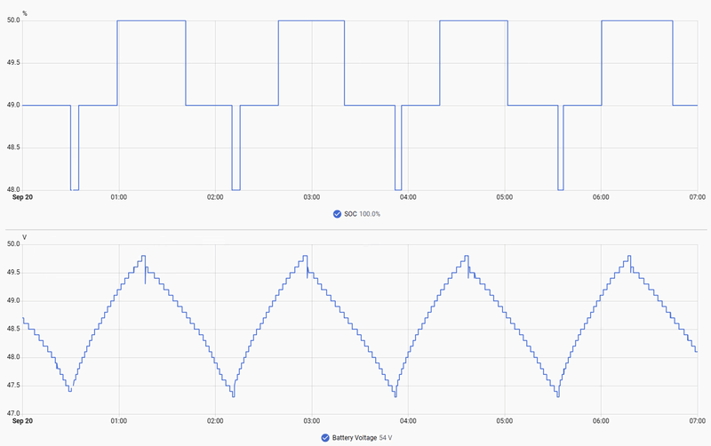

Op 20 september rond 12:05 gebeurde vervolgens iets opvallends (oranje gemarkeerd in het gedeelde Sheet document). Bij een grotere ontlaadstroom zakte de batterij plots wel in een stevig tempo onder de 50% terwijl dit uren er voor gewoon weg niet mogelijk was. Of de batterij was zichzelf aan het bijladen, of als ik veel stroom vroeg kwam dit gewoon van het publieke net.
SOC vóór de gebeurtenis: 49,2%
stroom: ongeveer -86A
pack voltage: 49,2V
laagste cel: 2,905V
en onmiddellijk daarna komt er voor de eerste keer een warning tevoorschijn in de Seplos BMS software: "Cell low voltage alarm"
Daarna corrigeerde de Seplos SOC zeer snel:
47,4% → 42,1% → 37,0% → 31,9% → 26,7% → 21,9%
en schakelde de batterij over van discharge naar charge door de zonnepanelen

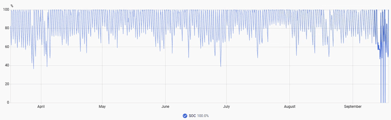

Later die dag heeft de batterij door de zonnepanelen opnieuw 100% / 314 Ah bereikt. De cellen waren toen ook zeer mooi gebalanceerd, rond 3,36–3,37 V.
Hieronder zie je dus mooi langs de linkerkant de geleidelijke ontlading. Daarna gaat die op 19 september rond 12 uur naar ~50% en blijft daar hangen. Aan het blokjespatroon zie je mooi dat de batterij zich laad/ontlaad om daarna op 20 september uiteindelijk als een blok naar 22% SOC valt.
Afbeeldingslocatie: https://tweakers.net/i/uO1tn1ev6CkDvaWUHnUoWB_r0dU=/800x/filters:strip_exif()/f/image/TBK0w5tCEsULGkPTDXnisCTa.png?f=fotoalbum_large
Mijn vragen zijn daarom vooral:
Is dit een bekend gedrag van Seplos wanneer de SOC-calibratie/leerwaarde niet meer klopt?
Kan het zijn dat de BMS sinds maart eigenlijk nooit een echte lage SOC heeft gezien en daardoor zijn SOC-referentie is gaan "driften"?
Is de sprong van 47% naar 22% een normale SOC recalibratie na het bereiken van de low-voltage threshold?
Of wijst dit eerder op een zwakke cel / hogere interne weerstand, waardoor één cel onder belasting te ver wegzakt en de BMS daardoor ForceCharge activeert?
Ik heb enkele dagen geleden Nkon zelf gecontacteerd hierover maar kreeg tot nu toe nog geen enkele reactie.
Ik heb de volledige Seplos logging (adhv hun BMS software) van deze periode gedeeld zodat de data bekeken kan worden: https://docs.google.com/spreadsheets/d/1dmGWVoSCDzZFn5TsO5TlNtcmKlD3_7om/edit?usp=sharing&ouid=100524796520116127762&rtpof=true&sd=true
Benieuwd of iemand met een Seplos BMS + LiFePO4 dit gedrag al eens heeft meegemaakt en hoe jullie dit hebben opgelost of als jullie weten wat de oorzaak is en hoe ik dit kan herstellen.
Andere interessante punten in de logs:
20/09 ~00:30–00:31 → herhaald ForceCharge-gedrag rond 47,3 V / ~49% SOC
20/09 12:04:50 → 46,62 V / -74,5 A / min. cel 2,901 V / Cell low voltage alarm
20/09 12:04:55–12:05:16 → SOC zakt stapsgewijs van 47,4% naar 21,9%
20/09 12:05:21 → laden start opnieuw bij 21,9%
20/09 ~17:16 → 314 Ah / 100% SOC, cellen ~3,36–3,37 V

  • Noshi
  • Laatst online: 21:17
TL;DR: De laad instellingen in je omvormer staat niet helemaal goed.
Op het moment dat je batterij helemaal leeg is (2.9V/cel), geeft de SOC nog zo'n 22% aan. Dit laat zien dat er een significante discrepantie zit in de SOC.
Bij het opladen stopt de omvormer op het moment dat de SOC 100% aan tikt. De werkelijke SOC is op dat moment echter ca 100-22 = 78%. Om dit op te lossen moet je omvormer langer blijven laden, ondanks dat de batterij 100% aan geeft. Ik zie in de logs echter dat de omvormer onmiddellijk stopt.
Het is gebruikelijk dat de omvormer 1 à 2 uur blijft laden op het moment dat de maximum spanning is bereikt (bulk), en dan afzakt naar de druppelspanning. Dat zorgt er voor dat de accu écht vol is en eventuele drift gecorrigeerd wordt.
Ik ken je omvormer niet, maar dit is vast ergens in te stellen.

  • argon007
  • Laatst online: 27-11 18:38
@Noshi als ik als installateur inlog op mijn SAJ omvormer zijn dit de instellingen die er iets kunnen toe doen. Al betwijfel ik of het effectief één van deze is wat jij bedoelt:

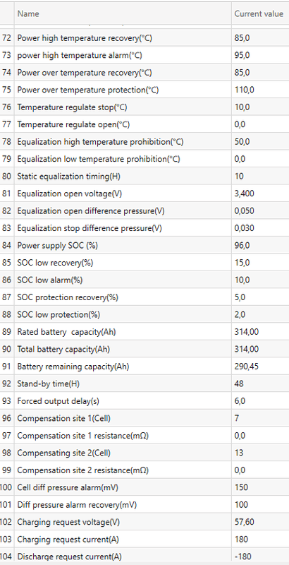

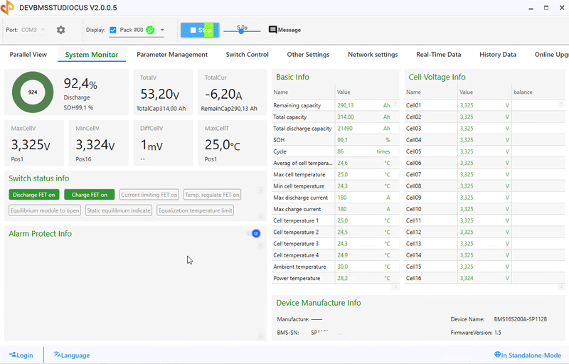

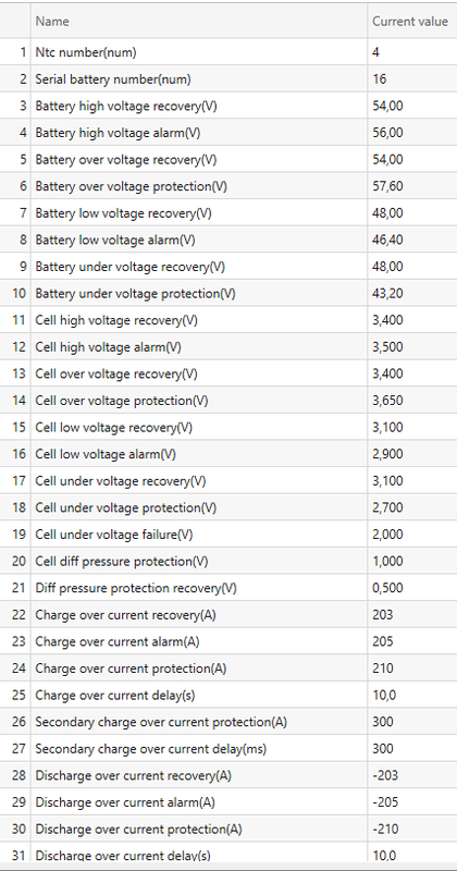

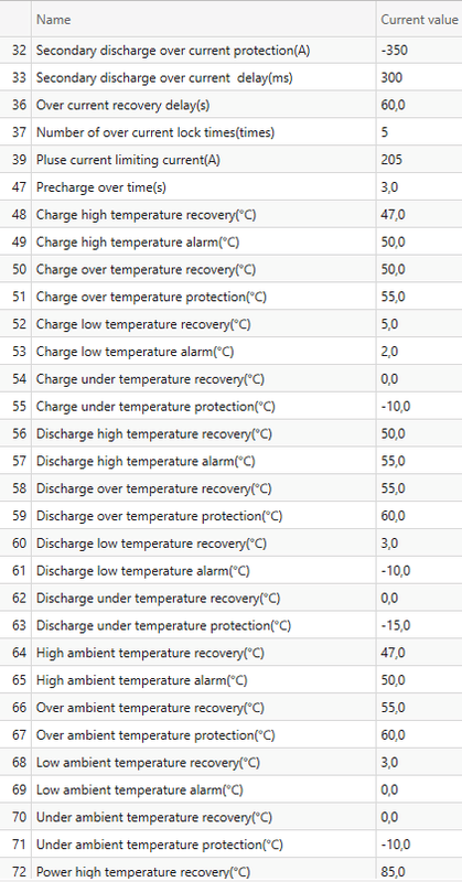

@rvdgaag : aan de hand van die software heb ik via USB/modbus alle gegevens uitgelezen.
Dit is wat ik uit die software haal en wat de huidige parameters zijn. Ik heb zelf nog niets gewijzigd daar ik hier dan ook niet helemaal in thuis ben. Ik ben vooral aan het wachten tot ik ook een reactie krijgt uit het Nkon kamp.
Afbeeldingslocatie: https://tweakers.net/i/nLX5mUYx1-HXNfLH9Dpju51lzSw=/800x/filters:strip_exif()/f/image/K0RaWDSGr9ZJAW5vgBmv019u.png?f=fotoalbum_large Afbeeldingslocatie: https://tweakers.net/i/fotzPzaLjOHwiH-OTo8G3INYGlU=/x800/filters:strip_exif()/f/image/rYJm6HY12SxAOwgovzVtKga4.png?f=fotoalbum_large
Afbeeldingslocatie: https://tweakers.net/i/pklFHg-3plE6DmSKbGU2MEWykC4=/x800/filters:strip_exif()/f/image/Uk7OaAflYrdpKRxeaC1ua14U.png?f=fotoalbum_large
Afbeeldingslocatie: https://tweakers.net/i/V_CfYm1rxyUEA3En_fIW6CfhB6M=/x800/filters:strip_exif()/f/image/AyQxKmocquidjABskZVCaP46.png?f=fotoalbum_large

De voltages met name aan de onderkant staan een beetje te defensief, kijk eens de filmpjes van Andy (Off Grid Garage) op Youtube, daar kan je de geoptimaliseerde settings voor een V3 Seplos BMS uit halen.
Je kan ook uit mijn V2 settings de waarden halen:

    <Name>Charging overcurrent recovery</Name>
    <Value>50.00</Value>
    <Unit>A</Unit>
  </parameter>
  <parameter>
    <Name>Discharge overcurrent warning</Name>
    <Value>-150.00</Value>
    <Unit>A</Unit>
  </parameter>
  <parameter>
    <Name>Discharge overcurrent recovery</Name>
    <Value>-140.00</Value>
    <Unit>A</Unit>
  </parameter>
  <parameter>
    <Name>Charge overcurrent protection</Name>
    <Value>120.00</Value>
    <Unit>A</Unit>
  </parameter>
  <parameter>
    <Name>Discharge overcurrent protection</Name>
    <Value>-160.00</Value>
    <Unit>A</Unit>
  </parameter>
  <parameter>
    <Name>Transient overcurrent protection</Name>
    <Value>-250.00</Value>
    <Unit>A</Unit>
  </parameter>
  <parameter>
    <Name>Output soft start delay</Name>
    <Value>2000</Value>
    <Unit>mS</Unit>
  </parameter>
  <parameter>
    <Name>Battery rated capacity</Name>
    <Value>280.00</Value>
    <Unit>Ah</Unit>
  </parameter>
  <parameter>
    <Name>SOC</Name>
    <Unit>Ah</Unit>
  </parameter>
  <parameter>
    <Name>Cell invalidation differential pressure</Name>
    <Value>0.50</Value>
    <Unit>V</Unit>
  </parameter>
  <parameter>
    <Name>Cell invalidation recovery</Name>
    <Value>0.20</Value>
    <Unit>V</Unit>
  </parameter>
  <parameter>
    <Name>Equalization opening pressure difference</Name>
    <Value>0.020</Value>
    <Unit>V</Unit>
  </parameter>
  <parameter>
    <Name>Equalization closing pressure difference</Name>
    <Value>0.010</Value>
    <Unit>V</Unit>
  </parameter>
  <parameter>
    <Name>Static equilibrium time</Name>
    <Value>10</Value>
    <Unit>When</Unit>
  </parameter>
  <parameter>
    <Name>Battery number in series</Name>
    <Value>16</Value>
    <Unit>String</Unit>
  </parameter>
  <parameter>
    <Name>Charge overcurrent delay</Name>
    <Value>10</Value>
    <Unit>S</Unit>
  </parameter>
  <parameter>
    <Name>Discharge overcurrent delay</Name>
    <Value>10</Value>
    <Unit>S</Unit>
  </parameter>
  <parameter>
    <Name>Transient overcurrent delay</Name>
    <Value>30</Value>
    <Unit>mS</Unit>
  </parameter>
  <parameter>
    <Name>Overcurrent delay recovery</Name>
    <Value>60</Value>
    <Unit>S</Unit>
  </parameter>
  <parameter>
    <Name>Overcurrent recovery times</Name>
    <Value>5</Value>
    <Unit>times</Unit>
  </parameter>
  <parameter>
    <Name>Charge current limit delay</Name>
    <Value>5</Value>
    <Unit>Minutes</Unit>
  </parameter>
  <parameter>
    <Name>Charge activation delay</Name>
    <Value>1</Value>
  </parameter>
  <parameter>
    <Name>Charging activation interval</Name>
    <Value>10</Value>
    <Unit>When</Unit>
  </parameter>
  <parameter>
    <Name>Charge activation times</Name>
    <Value>10</Value>
    <Unit>times</Unit>
  </parameter>
  <parameter>
    <Name>Work record interval</Name>
    <Value>30</Value>
  </parameter>
  <parameter>
    <Name>Standby recording interval</Name>
    <Value>240</Value>
  </parameter>
  <parameter>
    <Name>Standby shutdown delay</Name>
    <Value>48</Value>
    <Unit>When</Unit>
  </parameter>
  <parameter>
    <Name>Remaining capacity alarm</Name>
    <Value>10</Value>
    <Unit>%</Unit>
  </parameter>
  <parameter>
    <Name>Remaining capacity protection</Name>
    <Value>5</Value>
    <Unit>%</Unit>
  </parameter>
  <parameter>
    <Name>Interval charge capacity</Name>
    <Value>96</Value>
    <Unit>%</Unit>
  </parameter>
  <parameter>
    <Name>Cycle cumulative capacity</Name>
    <Value>90</Value>
    <Unit>%</Unit>
  </parameter>
  <parameter>
    <Name>Connection fault impedance</Name>
    <Value>10.0</Value>
    <Unit>mΩ</Unit>
  </parameter>
  <parameter>
    <Name>Compensation point 1 position</Name>
    <Value>9</Value>
    <Unit>String</Unit>
  </parameter>
  <parameter>
    <Name>Compensation point 1 impedance</Name>
    <Value>0.0</Value>
    <Unit>mΩ</Unit>
  </parameter>
  <parameter>
    <Name>Ompensation point 2 position</Name>
    <Value>13</Value>
    <Unit>String</Unit>
  </parameter>
  <parameter>
    <Name>Compensation point 2 impedance</Name>
    <Value>0.0</Value>
    <Unit>mΩ</Unit>
  </parameter>
  <param_bit_group>
    <Name>BitGroup0</Name>
    <Value>FF</Value>
  </param_bit_group>
  <param_bit_group>
    <Name>BitGroup1</Name>
    <Value>FF</Value>
  </param_bit_group>
  <param_bit_group>
    <Name>BitGroup2</Name>
    <Value>FF</Value>
  </param_bit_group>
  <param_bit_group>
    <Name>BitGroup3</Name>
    <Value>BF</Value>
  </param_bit_group>
  <param_bit_group>
    <Name>BitGroup4</Name>
    <Value>BF</Value>
  </param_bit_group>
  <param_bit_group>
    <Name>BitGroup5</Name>
    <Value>BF</Value>
  </param_bit_group>
  <param_bit_group>
    <Name>BitGroup6</Name>
    <Value>8F</Value>
  </param_bit_group>
  <param_bit_group>
    <Name>BitGroup7</Name>
    <Value>8F</Value>
  </param_bit_group>
</paraGroup>
Deye 12kW Hybrid, 10,6 kW peak solar, 62,4 kWH Seplos batteries, Panasonic K-series 5kW all-electric heatpump
  • sloth
@argon007 is je probleem inmiddels opgelost? heeft NKON nog gereageerd?
  • argon007
@sloth Ik kreeg het volgende terug van Nkon:
Hi,
The battery itself does not make any decisions. It only reports values such as the measured SoC (State of Charge), CVL (Charge Voltage Limit), CCL (Charge Current Limit), and DCL (Discharge Current Limit) to the inverter.
Any charging or discharging decisions are made by your inverter or by any external control system connected to it.
If you noticed that the BatForcedChg setting became active, then this was triggered by something external to the battery. This could be an inverter setting, an automation rule, or a third-party control system such as Home Assistant, Shipper, or another application that can modify inverter registers.
To determine what activated BatForcedChg, you would need to review the inverter settings and any external systems that have access to the inverter and are able to write to its registers.
Daarna stuurde ik hen dit terug:
Hello,
Thanks for getting back on this.
Although I don't completely agree with what you are saying. I logged all the activity from the battery for days with the official Seplos DevBMSStudio (BMS 3.0) software. You can find the complete dump in my previous mail (see the Google Drive link). So this has nothing to do with my inverter until this happened.
Alarm: Cell low voltage.
Battery voltage is going to 46V and battery goes in an alarm state. SOC suddenly drops from 47% to 21% in seconds.
According to me, this hasn't anything to do with my inverter since this is data directly captured from the Seplos BMS.
Een 4-tal dagen geleden kreeg ik dan het volgende antwoord terug:
Hoi,
Sorry voor de late reactie.
Zoals mijn collega in onze vorige reactie uitlegde, rapporteert de batterij-BMS de gemeten waarden en status, terwijl de beslissingen over opladen en ontladen worden genomen door de omvormer of een extern besturingssysteem.
We raden aan om uw omvormerinstellingen en eventuele aangesloten externe systemen te bekijken om te achterhalen wat dit gedrag kan veroorzaken. Neem indien nodig contact op met uw omvormerfabrikant voor verdere hulp bij het controleren van de configuratie.
Ik ben geen expert op dit vlak. Maar als de batterij in alarm modus gaat door die "Cell Low Voltage" foutmelding is het dan de batterij niet die via het Pylontech protocol (want zo spreken mijn omvormer en batterij met elkaar) vraagt om opgeladen te worden? Met andere woorden lijkt de batterij mij hier de master/aanvrager te zijn aan de omvormer en voert de omvormer dit "commando" gewoon uit?
