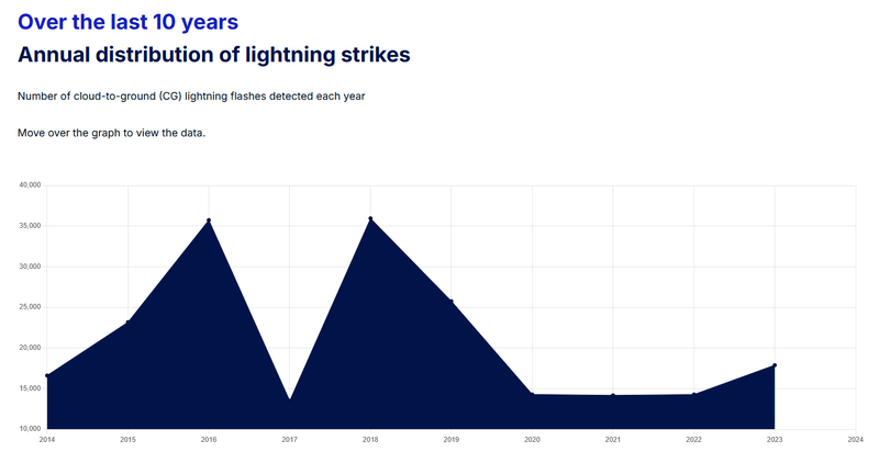

Meteorage heeft mooie rapporten over blikseminslagen.
Afbeeldingslocatie: https://tweakers.net/i/qXkRDZ3iNb3LzyLyy3DCdqZ0BOA=/800x/filters:strip_exif()/f/image/finhnL47TEiGrVUxlQaOziql.png?f=fotoalbum_large
Een paar weken terug was er nog een blikseminslag bij ons in de straat. Schade aan het dak, brandweer er bij, na een paar uur weer rustig in de straat.
Afgezien van bliksemafleiding kan je er niet zo veel aan doen.

  • andru123
  • Laatst online: 09-09 16:24
Pieler schreef op dinsdag 22 juli 2025 @ 08:19:
Het is interessant dat het niet standaard is op alle huizen in Nederland. Hier in Tsjechië, en zover ik me kan herinneren uit mijn tijd in München Duitsland, is het eigenlijk heel gebruikelijk.
Ons huis hier in Tsjechië heeft ook bliksemafleiders op het dak.
Ik vind het ook opvallend dat bijna geen huizen bliksemgeleider hebben. In mijn beurt met rijtjeshuizen staat wel overal straatverlichting, met hoge metalen palen die hoger zijn dan een gemiddeld huis, dus ik kan me voorstellen dat ze niet echt nodig zijn.
Ook in de VS hebben huizen geen bliksemafleiders.
Grote gebouwen wel. Bijvoorbeeld een foto van een dakterras in Chicago op de 10e verdieping (een gebouw van 30 etages). Je ziet daar wel veel bliksemvangers.
Afbeeldingslocatie: https://tweakers.net/i/GH--Y2C7U9TUlC9rrt7uyTcBPQ0=/800x/filters:strip_icc():strip_exif()/f/image/NsJ9LL5B9mG39qKMpXFjFADE.jpg?f=fotoalbum_large
