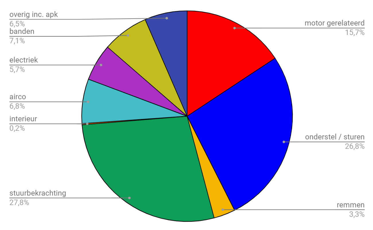

Ik heb van mijn ICE auto van de afglopen 8 jaar (rond de 80k kilometers) bijgehouden wat waar aan uitgegeven werd.
Afbeeldingslocatie: https://tweakers.net/fotoalbum/image/cewN98AxA6fHaqrtbmniJSI5.png
Rood en groen kunnen we bij een elect. auto wegstrepen.
De motor gerelateerd (oliewissels, 1x distrubutie, onsteking) sowieso.
Ik heb 1 dure issue (stuurbekrachtiging) even een aparte taartpunt gegeven omdat dit een pech geval van hydrolische stuurbekrachtging betreft die bij electrische auto's (en veel ICE's) ook electrisch is en daar niets of minder had gekost. Maar dit was wel gewoon pech met 3x reparatie dat bij andere ICE's geen cent had gekost.
De andere dure (de blauwe punt) zijn vooral kapotte veren en een setje draagarmen. Die zijn niet ICE specifiek. Zeker als je een model 3 hebt :P
Van deze kosten zouden dus het onderhoud bijna halveren (-43%) bij een electrische auto's.
van 8ct naar 4 ct per kilometer. Zonder de kapotte stuurbekrachtiging waren de ICE-specifieke dingen echter slechts 20% van de kosten...
En of er iets anders voor terug komt is dan wel de vraag.
[ Voor 22% gewijzigd door Wuursj op 15-07-2025 12:27 ]

Kreeg laatst ineens een pop-up in beeld: onderhoud vereist. “Ja doei,” dacht ik, en heb die melding lekker gereset. Maar terwijl ik dat deed, viel me iets op: er stond alleen “band” en “overige” bij. Voor mij zegt dat genoeg. Buiten banden en remmen is er gewoon niet veel periodiek onderhoud nodig.
Afbeeldingslocatie: https://tweakers.net/i/Q6WhUeiOe9IrvpHoK6REyAY99NU=/800x/filters:strip_icc():strip_exif()/f/image/CgkJHwdattX5NuZHOV5FmEtf.jpg?f=fotoalbum_large
Als er echt meer aan de hand was, zou je toch verwachten dat er meerdere categorieën getoond worden? Bij een ICE-auto (benzine of diesel) krijg je standaard een hele lijst: olie verversen, distributieriem, bougies, multiriemen, enzovoort. En dan vergeet ik er vast nog een paar.
PS: Negeer het stof op de foto. Dat plastic krast zó makkelijk, dan maar liever wat stof dan krassen zichtbaar in het dashboard...
