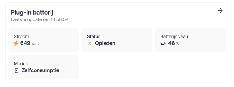

Eerst werd ik ter woord gestaan door IA, later door een medewerker.
Ik heb screenshots gemaakt van het deel met de medewerker, wellicht ook handig voor anderen op dit forum ter informatie.
Dit lijkt als niet klant op de Homewizard Plug In Battery. Hij laad met overtollige opwek en ontlaad als de woning meer vraagt dan de panelen opwekken. Hebben ze een open lokale API? Zoja dan zou je hem zelf kunnen aansturen middels HA of wellicht Homey.

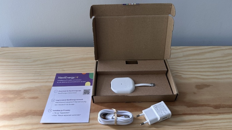

Oja had al een p1 uitlezer van honewizard, nu ook een van next Energy gekocht (9,99 aanbieding volgens mij) en geïnstalleerd. Heb ze nu allebei draaien.

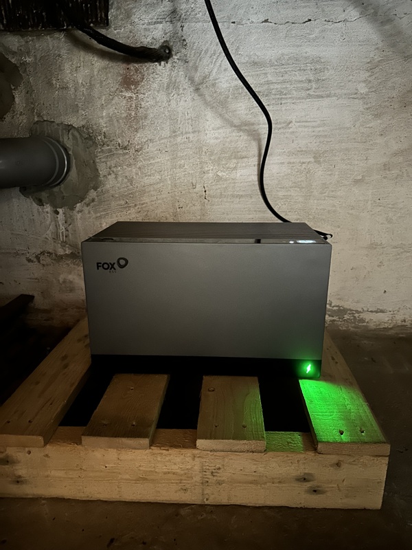

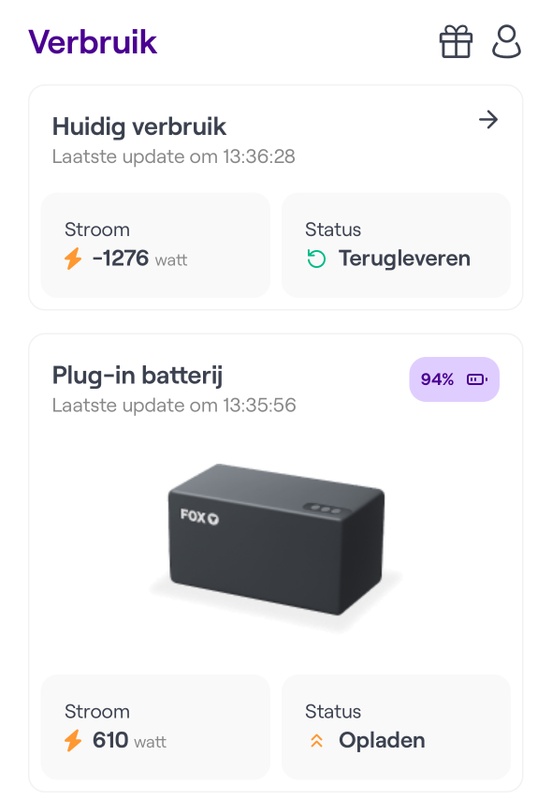

Hoi, ik heb afgelopen maandag de thuisbatterij binnen gekregen met bijgeleverde P1 meter van NextEnergy. Ik was 2 weken geleden gebeld als ik mee wou doen aan een test voor de grote uitrol.
Kleine impressie van de NextEnergy app:
Afbeeldingslocatie: https://tweakers.net/i/XDjBKdlNvDP-GI7g0YjaXDOG8mk=/x800/filters:strip_icc():strip_exif()/f/image/tZ0ZcesVYVPYCP7YREuipUEE.jpg?f=fotoalbum_large
Impressie van de batterij:
Afbeeldingslocatie: https://tweakers.net/i/J_QdllWyyo8E8y5RhzZqPa92Vz8=/x800/filters:strip_icc():strip_exif()/f/image/HDinUBU3YmSI9EFkt7pxvGWv.jpg?f=fotoalbum_large
Het configureren van de P1 meter was simpel en je word door de NextEnergy app er prima doorheen geholpen.
Het laden zelf; ik heb een NextEnergy dynamisch contract, de accu wacht ook netjes met bijladen van het net tot de goedkope uurtjes.
Wel mis ik de HA integratie wat hopelijk in de toekomst komt met daarbij dat deze batterij bij meerdere aanbieders gebruikt kan worden.
Tot zover ben ik zeker tevreden!

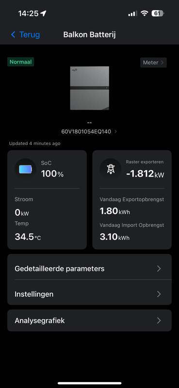

Overzicht als je hem aanmeld in de FoxCloud 2.0 app:
Afbeeldingslocatie: https://tweakers.net/i/V2h83zLLrFeMfS5kTICxfAuYBpo=/x800/filters:strip_icc():strip_exif()/f/image/iLihEot1kLvvhY3GCjuhrIZJ.jpg?f=fotoalbum_large
Afbeeldingslocatie: https://tweakers.net/i/sNj59I85AJt89_obYZ9b91SZbAk=/x800/filters:strip_exif()/f/image/dmdEVrSfvzp6KBRit56ZTEku.png?f=fotoalbum_large

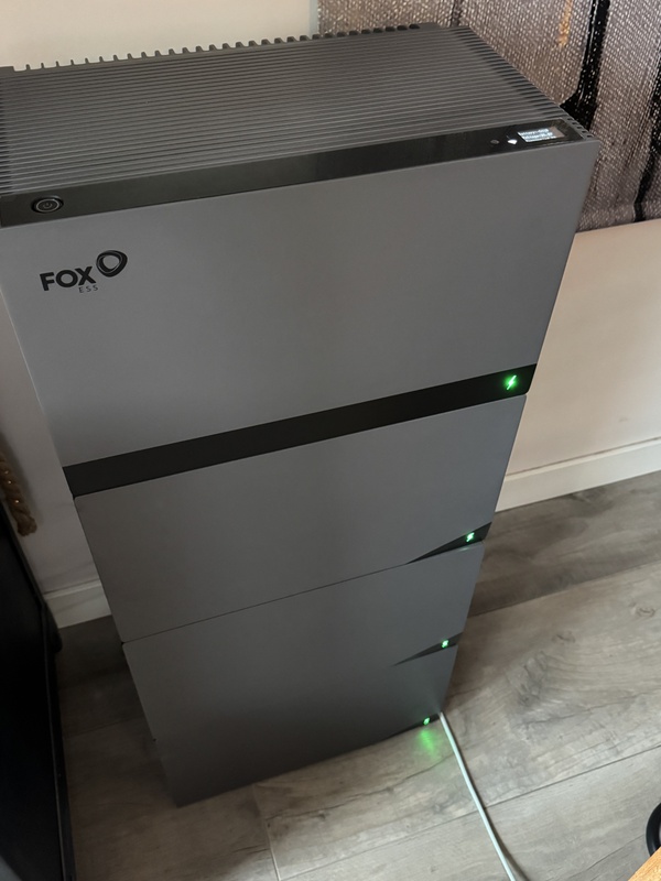

txs! Geheel onverwachts stond de bezorger net voor mijn deur met 4 zware pakketten. Leuke verrassing.
Net aangesloten. Opstapelen en verbinden erg makkelijk. App installatie stappen ook simpel te volgen.. Bij installatie ging de 1e keer verbinden echter niet goed. Na confetti in app stond er bij de laatste stap de melding ' niet verbonden ' koppel opnieuw. Even apparaat verwijderd en opnieuw koppeling doorlopen waarna dit wel goed ging! Nu alle lampen groen en wordt er opgeladen!
Heb ze nu even in de huiskamer staan om te testen. Opvallend stil en ondanks formaat als toren toch wel modern :)
Jullie ook alvast veel plezier met ontvangen, uitpakken en installeren!
Nu nog even uitlopen welke sturingsmodus te gaan gebruiken. Volgens de app kunnen we kiezen uit prijsgestuurd (inkoop goedkope uren/ontladen duren uren waarbij zonne energie die aanwezig is in de goedkope uren ook wordt gebruikt om te laden) of de zelfconsumptie modus (volledig opladen bij hogere opwerk dan verbruik en andersom ontladen bij minder opwerk dan verbruik - hier wordt dan verder niets ingekocht van het net)
Ik zet het zelf nu op prijsgestuurd, ben even benieuwd wat er dan met de zonneopbrengst gebeurd buiten om de goedkope uren. Die lijken nu dan teruggeleverd te worden (of gebruikt in huis natuurlijk) maar niet gebruikt te worden voor het opladen want dat start pas in de ' goedkope uren ' (althans dat lijkt de handleiding zo uit te leggen een voorbeeld) Ik ben even benieuwd gezien de grootte van de batterij die ik heb of hij dan net zo lang blijft laden tot de batterij vol zit of niet..(omdat de handleiding nu zegt dat er gekeken wordt naar de 2 goedkoopste uren, maar daarin geraakt de batterij niet vol)
Zal NE hierover nog even bellen ter verduidelijking, zie https://help.nextenergy.n...xtEnergy-plug-in-batterij hun uitleg over deze gebruikersmodus.
Afbeeldingslocatie: https://tweakers.net/i/39X05Zke24RwoM3Csk5_kO0ytCQ=/x800/filters:strip_icc():strip_exif()/f/image/L377165QtbzEDHOpDjntjq8h.jpg?f=fotoalbum_large
Afbeeldingslocatie: https://tweakers.net/i/sQ8CYjR7TCGSLI9q3j3PIyqoPQ4=/x800/filters:strip_icc():strip_exif()/f/image/dCCmUl09CWe1Er3ER11LA6md.jpg?f=fotoalbum_large
Afbeeldingslocatie: https://tweakers.net/i/tRpm2EorBgQ6RErgEaQ4tuBzRbk=/x800/filters:strip_icc():strip_exif()/f/image/nFuaSqcf17BcLdfcOm2qtcJi.jpg?f=fotoalbum_large
[ Voor 29% gewijzigd door phemelrijk op 30-08-2025 15:10 ]

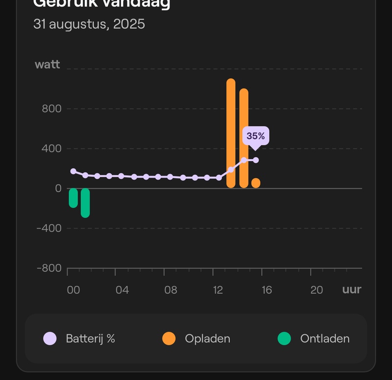

Zoals verwacht met de prijsgerichte modus pakt hij maar 2 goedkope uren. Vandaag waren er 4/5 uren van 14ct en toch maar 2 uur laden. Batterij dus maar op 36%. Ontladen zal hij zelf regelen. Morgen schakel ik even met NE want met uitbreidingen moet er veel langer geladen gaan worden mijn inziens. Anderen ervaringen die ook de batterijen hebben draaien?
update vanuit NE:
Zij adviseren ' zelfconsumptie' te hanteren (indien zonnepanelen aanwezig) gezien deze dan beter gebruik maakt van eigen opgewekte stroom en dan bespaart op de verbruikskosten, maar daarnaast zou het volgens hen ook in deze modus handelen op de dynamische markt. Ik heb hier een vervolg vraag op gesteld omdat uit de handleiding lijkt te lezen dat dit juist niet het geval is bij zelf consumptie.
Afbeeldingslocatie: https://tweakers.net/i/g8dZHIhUAtuRFPZPgwdC9r6AG34=/x800/filters:strip_icc():strip_exif()/f/image/IquU1LiRfJrm5Ug9eKTHiQCm.jpg?f=fotoalbum_large
Afbeeldingslocatie: https://tweakers.net/i/7-Ysvfxt9t-pI8pNcc8wY4cPfY0=/800x/filters:strip_icc():strip_exif()/f/image/GKhUy1PMSnf2YJqRDNNpZ3dr.jpg?f=fotoalbum_large
[ Voor 16% gewijzigd door phemelrijk op 01-09-2025 12:50 . Reden: aanvulling / antwoord vanuit NE ]

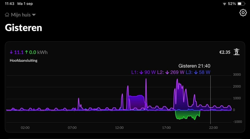

Sinds enkele dagen de plug-in batterij van Next Energy. Installatie was vrij eenvoudig. Ik heb geen zonnepanelen en gebruik de batterij om dynamisch te laden en te ontladen.
Het laden en ontladen gaat goed. Op goedkope momenten start de batterij met laden. Wel met enige vertraging. Het ontladen stopt automatisch, wanneer de batterij nog maar 10% geladen is.
Zolang de batterij nog geen goedkoop tarief "ziet", ontlaadt de batterij verder. Bij 5% begon ik me zorgen te maken en heb met Next Energy gemaild. Vanuit Next Energy werd mij verteld, dat het teruglopen van de ladingstoestand komt door de interne consumptie van de plug-in batterij. Ik hoefde mij geen zorgen te maken.
Ben benieuwd naar de ervaring van anderen.
  • De Plug in
  • Registratie: September 2025
  • Laatst online: 11:15
Op L1 wordt gestart met laden om 13:00 uur, bij een uurprijs van 0 cent / kWh. Dit was rijkelijk laat, omdat de uurprijs al om 10:00 uur 's-ochtends al 0 cent / kWh was.
Het ontladen start om 18:00 uur bij een uurprijs van 10 cent / kWh en eindigt om 20:35 bij een batterij percentage van 10%.
Afbeeldingslocatie: https://tweakers.net/i/BXC119OozLGqoiBZaLmO9Wpp2vg=/800x/filters:strip_icc():strip_exif()/f/image/oRaL7FcnUm4hrlxnQPy8pAKo.jpg?f=fotoalbum_large
[ Voor 38% gewijzigd door De Plug in op 01-09-2025 12:57 ]

meesje schreef op woensdag 3 september 2025 @ 10:40:
.. Meer mogelijkheden in hun app. Wat meer intelligentie (combi van zonne-energie opslaan en laden wanneer energieprijs laag)...
Ze zijn daar as we speak mee bezig te implementeren denk ik.. Ik zie dat mijn app is geüpdatet sinds gisteren. Ik zie nu de modus in de app actief staan (zelfconsumptie) en het batterij niveau. Bij de batterij instellingen zelf (via tabje apparaten) staat nu als aanbeveling prijsgestuurd en is deze automatisch geactiveerd. Dit was gisteren nog niet en stond toch nog op zelfconsumptie. Het zou idd mooi zijn dat de batterij slim wordt en zelf e.e.a. combineert voor en zoveel mogelijk gebruik eigen energie maar ook rekening houden met meeste besparing mogelijk door handel. Zou mooi zijn dat NE ook communiceert over dergelijke updates voor de gebruikers..Afbeeldingslocatie: https://tweakers.net/i/LMrkV-KdEopBBGKQah8xXfWiDq4=/800x/filters:strip_exif()/f/image/zp6QJoz5KWKb34PZwSpWUBaJ.png?f=fotoalbum_large
Afbeeldingslocatie: https://tweakers.net/i/2WiWN1ai6t3sPgqW_1aYTMXYEpQ=/800x/filters:strip_exif()/f/image/wiovhMJTJTxCyRsEDeie9eyQ.png?f=fotoalbum_large

phemelrijk schreef op woensdag 3 september 2025 @ 15:01:
Ze zijn daar as we speak mee bezig te implementeren denk ik.. Ik zie dat mijn app is geüpdatet sinds gisteren. Ik zie nu de modus in de app actief staan (zelfconsumptie) en het batterij niveau. Bij de batterij instellingen zelf (via tabje apparaten) staat nu als aanbeveling prijsgestuurd en is deze automatisch geactiveerd. Dit was gisteren nog niet en stond toch nog op zelfconsumptie. Het zou idd mooi zijn dat de batterij slim wordt en zelf e.e.a. combineert voor en zoveel mogelijk gebruik eigen energie maar ook rekening houden met meeste besparing mogelijk hierdoor. Zou mooi zijn dat NE ook communiceert over dergelijke updates voor de gebruikers..[Afbeelding]
Mooi dat er ontwikkeling in zit!
Zal bij de optie Prijsgestuurd al niet wat slims in zitten? Er staat dat het werkt met en zonder zonnepanelen. Dan verwacht je toch wat slims? Het zou zonde als de batterij geladen wordt als de prijs laag is en er een overvloed aan zon is.
Ik kan het niet goed uitleggen, maar om de een of andere reden heb ik wel een beetje een zwak voor NE. Dit heb ik ook met HW. Bij Tibber en Zonneplan (met hun batterijen) heb ik dat helemaal niet. Nogmaals, ik kan dit niet hard onderbouwen, meer een gevoel.
