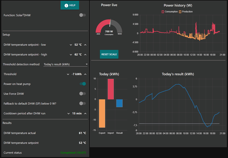

Ik heb een functie gemaakt, welke de p1 meter uitleest. De functie heet "Solar²DHW" (copyrighted, trademark, patented, licenced... :9 )
Ik heb hiermee een logica gemaakt dat wanneer er X kWh het huishouden UIT gegaan is, dat dan de warmtepomp de overtollige energie in het warm water gaat steken.
Dit doet hij nu door het Target temp te verhogen, en de DHW run te starten.
Een plaatje zegt meer dan woorden....
Afbeeldingslocatie: https://tweakers.net/i/eVBmdHwUvRBqIXonGqkSvWzP1C8=/800x/filters:strip_exif()/f/image/YNVCZQ5lwip3FrwjzRcJ13z9.png?f=fotoalbum_large
Deze functie/logica, is heeft een ander doel / use-case dan de 'dagelijkse DHW tank verwarming' denk ik.
Dagelijkse verwarming vs overtollige energie benutten.
Iemand een idee hoe deze 2 use-cases naast elkaar kunnen bestaan?

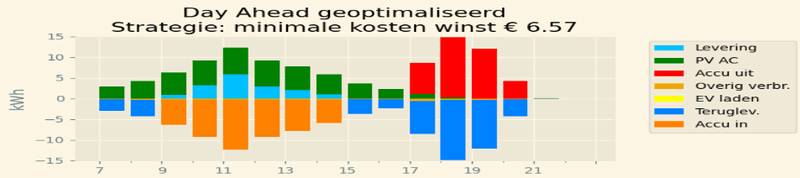

Ik zit verder te spelen met DAO.. ik laat DAO mijn batterij (20kWh) besturen, maar: dat doet hij enkel gebaseerd op prijs. Hoe kan ik ervoor zorgen (welke entity of welke combinatie)? dat buiten die momenten (die ik dus niet van te voren weet) de overige zonne-energie juist wel in mijn batterij laat lopen?
Als voorbeeld: morgen staat dat hij om 12u vol de batterij vol moet gooien (want flink negatieve prijs). Daarvoor leveren mijn panelen al terug, die energie zou ik liever direct de batterij in sturen, want die energie is alsnog goedkoper dan de negatieve prijs. Ik kan in node-red dat prima besturen, maar op een gegeven moment neemt DAO die besturing (lees setpoint) over.. hoe dat goed te maken?

Deze redernatie snap ik niet.
De opbrengst van de zonnepanelen vóór de negatieve tarieven zijn geld waard, die wil je het grid op sturen.
Zodra er negatieve prijzen zijn, moet je geld bijleggen om ze het grid op te sturen en dus wil je juist die opbrengst in de batterijen stoppen.
Maar misschien mis ik iets.

Mijn strategie voor vandaag is
- accu is leeg en idle tot twaalf uur (normaal draai ik nom wanneer DAO op 0 staat) . Zon overschot gaat dus het net op
- vullen vanaf twaalf uur en panelen uit
- panelen weer bij als de prijs negatief is. Op dat moment zal de accu ook vol zijn
- vanavond ontladen
Dit is volgens mij het maximale wat ik kan doen, los van onbalans handel

Nou ik heb mijn eerste grafiekjes gegenereerd met DAO! Ziet er goed uit :). Vandaag eens aan de gang met automatiseringen in HA om de boel aangestuurd te krijgen op mijn victron ESS.
Ik heb nog wel een vraag over de grafieken.
Afbeeldingslocatie: https://tweakers.net/i/KgKMICxxwdU5BhrftU38ovX3eOg=/800x/filters:strip_exif()/f/image/f0MIkz9rGMa1z6zz8qN9iMUH.png?f=fotoalbum_large
Hoe komt het dat de accu uit en de teruglevering hetzelfde aantal Kwh geven. Ik heb bij de batterij netjes de efficiency ingevuld maar het lijkt er nu op dat het een efficiency van 100% gebruikt. Hoe staat dit bij jullie in de grafieken?
Die Accu Uit is aan de AC kant van de accu, daar is het efficiency-verlies al vanaf. Dat is dus wat er daadwerkelijk voor je base load (en eventuele andere apparaten die je hebt geconfigureerd) wordt gebruikt en wat er dan overblijft wordt terug geleverd.
Kijk maar eens in de logging (home/tabel) van de optimalisatie berekening in de tabel bij “ In- en uitgaande energie per uur batterij…”.
Ah op die manier, dankjewel. Dan moet ik nog even wat aanpassen want ik kan geen 15kwh op het net zetten vanuit de batterij. Dat is hoogstens 13kwh als de victrons op vol vermogen ontladen.
Dat moet je dan aanpassen in de efficiency waardes voor de batterij, en de min/max SOC. Dan 'verdwijnt' er energie bij het ontladen en gaat DAO niet rekenen tot een onderwaarde van 0% SOC.

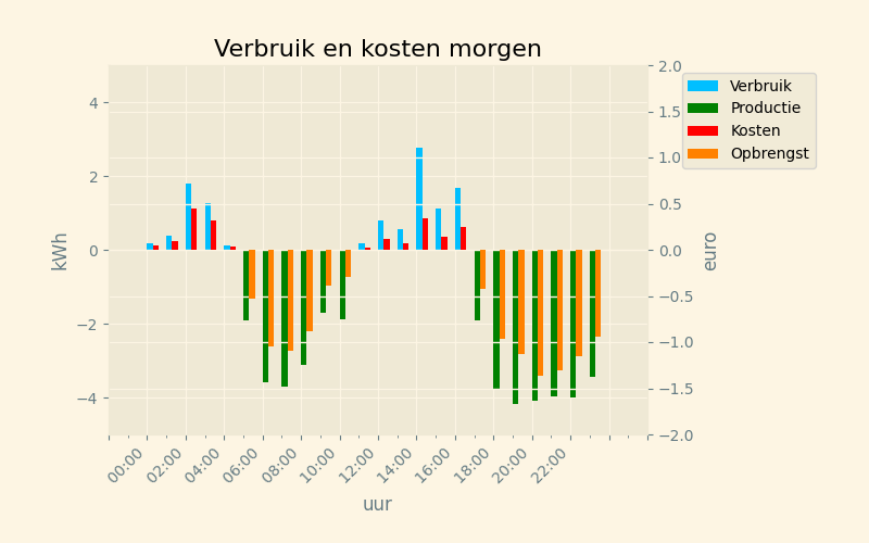

@KC27 Ik ben wat door de testversie aan het klikken en het volgende valt me op:
In reports gaan een aantal zaken niet goed voor vandaag, morgen, vandaag en morgen. Zowel in tabel als grafiek, zowel in grid als balans. Bijvoorbeeld kosten/opbrengsten missen (grid/tabel&grafiek/vandaag), hele tabel mist (grid/tabel/morgen), internal server error (grid/grafiek/morgen), grafiek is leeg (balans/grafiek/morgen).
Soortgelijk iets in de savings tabellen en grafieken. Gegevens voor morgen ontbreken daar.
Als je het kunt reproduceren, dan is het waarschijnlijk een bug, zoniet, dan is het mijn test-omgeving :P
Torch1969 schreef op donderdag 15 mei 2025 @ 22:00:
Ik krijg jouw fouten niet gereproduceerd.
Bijvoorbeeld grid/grafiek/morgen:
Afbeeldingslocatie: https://tweakers.net/i/QCV3jFESxlvsxIiXQovSgpWjerE=/fit-in/4000x4000/filters:no_upscale():strip_exif()/f/image/qkjN45QsNdqj8xxIMOYbr37o.png?f=user_large
Dus waarschijnlijk zijn je settings in je testomgeving niet identiek.
Mochten anderen dezelfde fouten ervaring als @Torch1969 dan hoor ik het graag, want moet ik wel verder kijken....

Misschien kun je een plaatje van de berekening vanmorgen om 8 uur posten?
Ik draai de strategie: minimize cost. Ik verbruik jaarlijks meer dan mijn PV installatie levert dus kan de energiebelasting wegstrepen.
De zonnepanelen draaien bij mij op de AC out van de Victrons. Wat ik eerder al zei merkte ik dat dao nog opdracht gaf om te gaan ontladen van mijn batterij met de set power feed in. Op dat moment kwam er ook al 3kw aan zonnestroom binnen en omdat de battery feed in op -1900 watt stond ging mijn batterij alsnog laden met ongeveer 900W. Ik heb nu een automation gemaakt die de zonnelevering meeneemt wanneer de battery feed in negatief is. Dus in dit voorbeeld zou dat -1900 - 3000 = -4900 op de grid set point.
Dit werkt momenteel heel mooi :). Wanneer er 0 op de battery feed in staat wil ik dat stroom van pv op grid gezet wordt, dit heb ik er ook in verwerkt. En wanneer de battery feed in positief is, wil ik met PV batterij opladen. Volgens mij gebeurd er dan precies wat DAO berekent. Allemaal gelukt dankzij ChatGPT trouwens :P. Had dit zelf echt nooit voor elkaar gekregen.
