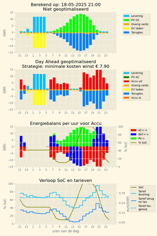

Ik zie dit staan in de logging:
2025-05-18 19:00:00 info: Klaar met laden op: 18-05-2025 09:00:00
Je bedoelt waarschijnlijk: Klaar met laden op: 19-05-2025 09:00:00
Je kunt de input_datetime ("entity ready datetime") beter definiëren als een "time" en niet als een date/time", dan verschuift DAO hem automatisch door naar de volgende dag.
Je locatie staat op "on".
Je gebruikt daar een input_boolean.
Daarvoor moet je een ha-device_tracker of een input_select gebruiken die "home" teruggeeft als de auto thuis is en als ie niet thuis is iets anders (bijv "away" of "weg").
Wil je dat allemaal nog eens proberen?
Waarschijnlijk gaat het dan goed.

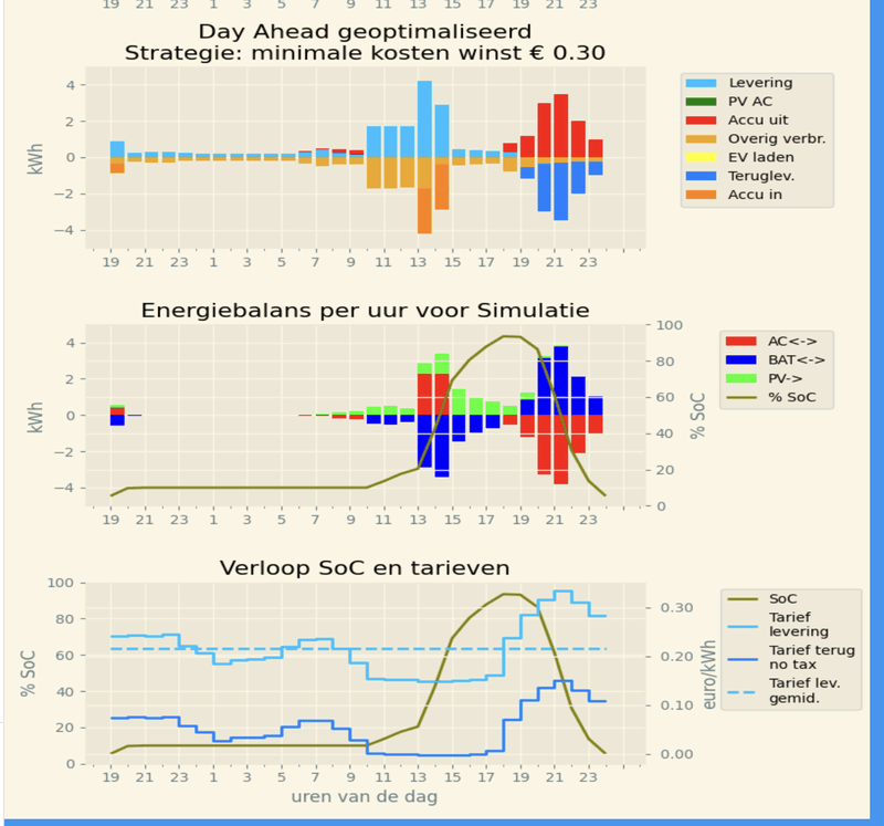

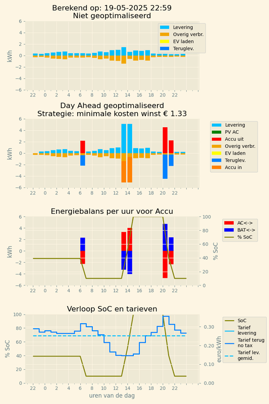

Gisteren om 21:00 was de hoogste uurprijs. Waarom zou DAO hier kiezen om maar met 7500W te dischargen ipv de volledige 18.000W welke ingesteld staat in de settings? Ik zie de volgende ochtend dat hij om 10:00 (uurprijs 22,07) met 15.000W wil dischargen, terwijl de uurprijs om 07:00 veel hoger (30,93) was. Is er een logische reden voor deze keuze? Of heb ik misschien iets verkeerd geconfigureerd?
Afbeeldingslocatie: https://tweakers.net/i/JSw-sRpB4ZaJ8YB5GMnWVnRuvSM=/800x/filters:strip_exif()/f/image/yembyvkZTOQVdtFOAxT04aRo.png?f=fotoalbum_large
Afbeeldingslocatie: https://tweakers.net/i/ZfwoKfuXpj9QLzFdW4yXxXWMeN8=/x800/filters:strip_exif()/f/image/qrjyl03wumY5vU1fi2IgkPUU.png?f=fotoalbum_large

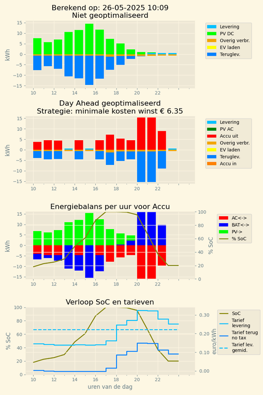

sMoKeFiSh schreef op maandag 19 mei 2025 @ 14:31:
Als ik de grafieken van gisteren 21 uur zie dan zou het goed moeten gaan.
Kun je ook de berekende grafieken van vandaag als het fout gaat laten zien?

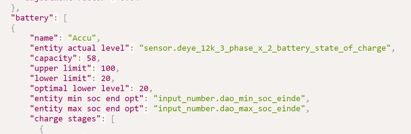

En tenslotte de settings van je battery.
Ik ben benieuwd.

KC27 schreef op zondag 18 mei 2025 @ 22:26:
@hood
Ik heb ook een accu, dus al zou de EV niet kunnen laden dan zou ik verwachten dat DAO mogelijkheden heeft om met de accu te shiften?
M.b.t. "entity ready": Ik wil soms meerdere dagen vooruit plannen voor EV laden. Bijvoorbeeld dat de goedkoopste uren van zaterdag én zondag worden gebruikt om maandag om 8:00 vol te zijn. Werk dat nu niet zo? Dan zou ik dit graag als feature request willen indienen.
Anyway, ik heb de suggesties overgenomen maar helaas werkt het dan nog niet:

Ik heb je batterij-settings gekopieerd, alle andere zaken bij mij "uitgezet"en als ik dan reken krijg ik dit:
Afbeeldingslocatie: https://tweakers.net/i/T3Mt9KjkxweafuzHase7i4lSWTI=/x800/filters:strip_exif()/f/image/gopAvhfLngu6HaCLvntw4xQo.png?f=fotoalbum_large
Dus bij mij rekent ie wel :)
Waarom hij bij jou niet rekent:
  • wat staat er in de berekende baseloads, kun je een van de baseloads hier delen of zet - voor de test - "use_calc_baseload": "False",
  • wat staat er in de soc-waarde die je accu communiceert via;
    "entity actual level": "sensor.solaredge_huis_b1_state_of_energy",
Zodra hij wel rekent steeds een nieuw item erbij "aan" zetten.

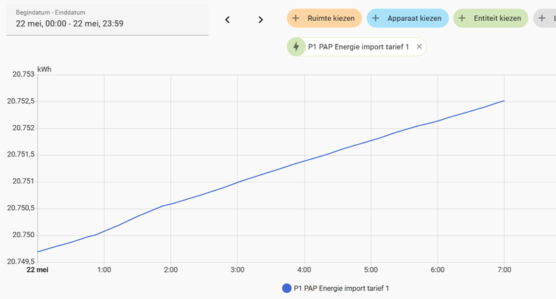

hoe werkt de "reports" nu eigenlijk?
vorige week al een vraag over gesteld, echter tot op heden nog geen antwoord op gehad.
als ik github lees, zou dit netjes het verbruik enz moeten bijhouden.
ik krijg dit met geen mogelijkheid werkend/kloppend.
ik ben terug gegaan naar de basic met onderstaande instellingen.
"report": {
    "entities grid consumption":["sensor.p1_pap_totaal_verbruik_tarief_1"],
    "entities grid production": [],
    "entities solar production ac": [],
    "entities solar production dc": [],
    "entities ev consumption" : [],
    "entities wp consumption" : [],
    "entities boiler consumption": [],
    "entities battery consumption": ["?sensor.victron_vebus_acin1toinverter_227"],
    "entities battery production":  ["?sensor.victron_vebus_invertertoacin1_227"]
24
25
26
27
28
29
"baseload calc periode": 48,
"baseload": [
    0.4,
    0.4,
    0.4,
    0.4,
    0.4,
    0.4,
    0.4,
    0.4,
    0.4,
    0.4,
    0.4,
    0.4,
    0.4,
    0.4,
    0.4,
    0.4,
    0.5,
    0.5,
    0.5,
    0.5,
    0.5,
    0.5,
    0.5,
    0.5
dit zijn volgens mij de instellingen die er toe doen.
onderstaand is het screenshot van sensor.p1_pap_totaal_verbruik_tarief_1
Afbeeldingslocatie: https://tweakers.net/i/phzWQBNJmtmzkSoDKwwA381ms8I=/800x/filters:strip_exif()/f/image/PeP7oYrLP5OVO0h9kvn7xfHT.png?f=fotoalbum_large
zoals je kunt zien is er op deze dag elk uur verbruik.
hoe komt DAO dan aan onderstaand "report"?
Afbeeldingslocatie: https://tweakers.net/i/xnWhB56Sifq2VAVmmg-Sod9170I=/800x/filters:strip_exif()/f/image/58mPDv9Hz5C7uOrZBUG18kS7.png?f=fotoalbum_large
Dit is bij mij net zo, ik heb het vermoeden dat DAO per uur het saldo neemt van de import en export (verbruik en productie) en dat weergeeft.
Als straks (als het salderen eraf is) er verschillende tarieven voor import en export zijn die niet meer met elkaar verrekend worden op kWh niveau per uur, zal dit niet goed kunnen werken.
Ik zie wel binnen hetzelfde uur zowel import als export :X

KC27 schreef op donderdag 22 mei 2025 @ 13:10:
Maar is die 0,4 kWh niet "toevallig" het verbruik dat die sensor heeft geregistreerd?
Als ik de grafiek bekijk lijkt het daar wel op, of zie ik het verkeerd?
lijkt er wel op, maar toch ook niet helemaal.
ik zal alle entities invullen voor grid consumption en production.
aangezien ik dubbele meter heb (pap en sap) zijn dit 4 entities voor consumption en 4 voor production.
dit heb ik in het verleden ook al geprobeerd, echter kwam dit nooit overeen met de andere diverse tellers die meelopen.
ik laat hem zoals onderstaand even een aantal dagen lopen. ( kan komende dagen helaas niet reageren).
dan kijken we wat het gedaan heeft.
mocht ik nog iets moeten aanpassen, hoor ik het graag.
geen idee of pap en sap samen in dit script kunnen.
"report": {
    "entities grid consumption":["sensor.p1_pap_totaal_verbruik_tarief_1",
                                 "sensor.p1_pap_totaal_verbruik_tarief_2",
                                 "sensor.p1_sap_totaal_verbruik_tarief_1",
                                 "sensor.p1_sap_totaal_verbruik_tarief_2"],
    "entities grid production": ["sensor.p1_pap_totaal_teruglevering_tarief_1",
                                 "sensor.p1_pap_totaal_teruglevering_tarief_2",
                                 "sensor.p1_sap_totaal_teruglevering_tarief_1",
                                 "sensor.p1_sap_totaal_teruglevering_tarief_2"],

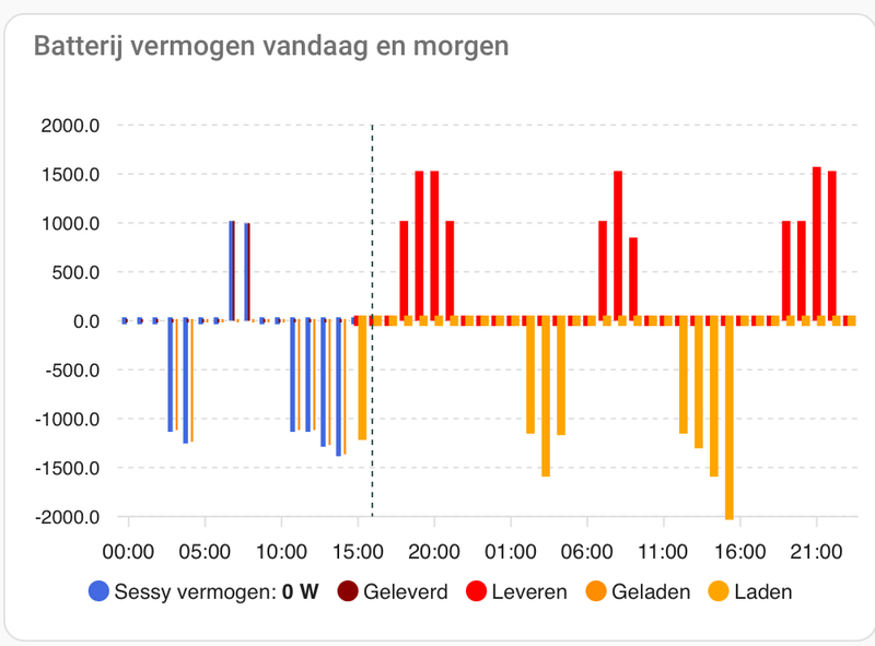

  • simnet
  • Registratie: Januari 2020
  • Laatst online: 14-09 07:19
simnet schreef op donderdag 22 mei 2025 @ 14:54:
Hier kwam echter een strategie uit dat de battery met vol vermogen aan het laden ging en de PV panelen uitgeschakeld werden, ondanks dat de huidige prijs niet negatief is (0.1263 ct per kwh all-inclusief).
Op dit moment is de prijs 0,2654 eur per kwh en de panelen zijn volgens DAO sinds 19:00 nog uitgeschakeld, terwijl er nog bijna 2.5kW aan vermogen af komt (ik laat ze nog niet daadwerkelijk uitzetten).
Ik ben heel benieuwd waarom dit is. Mocht ik eea nog extra moeten aanleveren hoor ik het graag.
P.S. dit is met 2025.5.0

simnet schreef op donderdag 22 mei 2025 @ 19:22:
Je komt mooi op tijd met deze ervaring.
Het uit zetten van de saldering door "tax refund" op false zetten werkt momenteel niet goed.

Ik heb nu DAO een tijdje draaien, maar het valt mij op dat ik niet elk uur een berekening krijg. Vanaf middernacht tot 13:00 krijg ik elk uur een berekening en vervolgens pas weer om 18:00 of 19:00 uur tot middernacht. Is dit normaal gedrag van DAO?
  • simnet
timenator schreef op zondag 25 mei 2025 @ 09:02:
Dat hangt van je scheduler configuratie af. Kun je die eens posten?
Als ie wel rekent, maar geen grafiek toont. Wat staat er in de logfiles van de berekening?

@KC27, hij rekent wel, maar laat inderdaad geen grafiek zien. De logfile ziet er als volgt uit:
24
25
26
27
28
29
30
31
32
33
34
35
36
37
38
39
40
41
42
43
44
45
46
47
48
49
50
51
52
Logging van bewerking "Optimaliseringsberekening met debug":
2025-05-25 14:09:29 info: Day Ahead Optimalisering versie: 2025.5.0
2025-05-25 14:09:29 info: Day Ahead Optimalisering gestart op: 25-05-2025 14:09:29
2025-05-25 14:09:29 info: Day Ahead Optimalisatie gestart: 25-05-2025 14:09:29 taak: calc_optimum_met_debug
2025-05-25 14:09:30 info: Debug = True
2025-05-25 14:09:30 info: Baseload uit instellingen
2025-05-25 14:09:30 info: Start waarden:
    uur                tijd      p_l      p_t  base  pv_ac     pv_dc
0    14 2025-05-25 14:00:00  0.10919  0.10919  0.21      0  0.342023
1    15 2025-05-25 15:00:00  0.11651  0.11651  0.21      0  1.092447
2    16 2025-05-25 16:00:00  0.13318  0.13318  0.21      0  0.363925
3    17 2025-05-25 17:00:00  0.14758  0.14758  0.21      0  0.648856
4    18 2025-05-25 18:00:00  0.15890  0.15890  0.21      0  0.622566
5    19 2025-05-25 19:00:00  0.24805  0.24805  0.21      0  0.287943
6    20 2025-05-25 20:00:00  0.26866  0.26866  0.21      0  0.121338
7    21 2025-05-25 21:00:00  0.28681  0.28681  0.21      0  0.005737
8    22 2025-05-25 22:00:00  0.27136  0.27136  0.21      0  0.000000
9    23 2025-05-25 23:00:00  0.26010  0.26010  0.21      0  0.000000
10    0 2025-05-26 00:00:00  0.24806  0.24806  0.21      0  0.000000
11    1 2025-05-26 01:00:00  0.23810  0.23810  0.21      0  0.000000
12    2 2025-05-26 02:00:00  0.22643  0.22643  0.21      0  0.000000
13    3 2025-05-26 03:00:00  0.22450  0.22450  0.21      0  0.000000
14    4 2025-05-26 04:00:00  0.22992  0.22992  0.21      0  0.000000
15    5 2025-05-26 05:00:00  0.23962  0.23962  0.21      0  0.011475
16    6 2025-05-26 06:00:00  0.27407  0.27407  0.21      0  0.084563
17    7 2025-05-26 07:00:00  0.31002  0.31002  0.21      0  0.209551
18    8 2025-05-26 08:00:00  0.28466  0.28466  0.21      0  0.441377
19    9 2025-05-26 09:00:00  0.24034  0.24034  0.21      0  0.813839
20   10 2025-05-26 10:00:00  0.15033  0.15033  0.21      0  1.093132
21   11 2025-05-26 11:00:00  0.14668  0.14668  0.21      0  1.433650
22   12 2025-05-26 12:00:00  0.14403  0.14403  0.21      0  1.034756
23   13 2025-05-26 13:00:00  0.14403  0.14403  0.21      0  0.988332
24   14 2025-05-26 14:00:00  0.14507  0.14507  0.21      0  0.349030
25   15 2025-05-26 15:00:00  0.14403  0.14403  0.21      0  0.879472
26   16 2025-05-26 16:00:00  0.14524  0.14524  0.21      0  0.294503
27   17 2025-05-26 17:00:00  0.16593  0.16593  0.21      0  0.772353
28   18 2025-05-26 18:00:00  0.25172  0.25172  0.21      0  0.756499
29   19 2025-05-26 19:00:00  0.27598  0.27598  0.21      0  0.459285
30   20 2025-05-26 20:00:00  0.32916  0.32916  0.21      0  0.126647
31   21 2025-05-26 21:00:00  0.32683  0.32683  0.21      0  0.011475
32   22 2025-05-26 22:00:00  0.28318  0.28318  0.21      0  0.000000
33   23 2025-05-26 23:00:00  0.25739  0.25739  0.21      0  0.000000
2025-05-25 14:09:34 info: Verbruik dit contractjaar: 527.513 kWh
2025-05-25 14:09:34 info: Productie dit contractjaar: 290.558 kWh
2025-05-25 14:09:34 info: All taxes refund (alles wordt gesaldeerd)
2025-05-25 14:09:36 info: No reduced hours applied for Victron
2025-05-25 14:09:36 info: Startwaarde SoC Victron: 38.0%
2025-05-25 14:09:36 info: Boiler opwarmen wordt ingepland tussen: 14 en 14 uur
2025-05-25 14:09:36 info: Warmtepomp niet aanwezig of enabled - warmtepomp wordt niet ingepland
2025-05-25 14:09:36 info: Apparaat Vaatwasser met programma 'auto 2' wordt ingepland tussen 2025-05-25 23:00 en 2025-05-26 07:00.
2025-05-25 14:09:36 info: Machine Wasmachine wordt niet ingepland, want in deze planning-window heeft de machine al gedraaid
2025-05-25 14:09:36 waarschuwing: Geen oplossing  voor: minimize cost

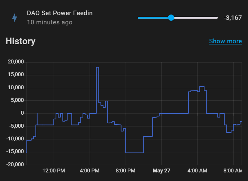

  • sMoKeFiSh
  • Laatst online: 14-09 10:04
Het minimum percentage SoC is bij mij in DAO ingesteld op 20%, echter lijkt DAO gewoon dischargen onder de 20%.
Afbeeldingslocatie: https://tweakers.net/i/L92fi0MGIj0GtJlxcbynkb08qTA=/800x/filters:strip_exif()/f/image/hcyvr5fMjhvXFfWafoT440bb.png?f=fotoalbum_large
De entity "dao_min_soc_einde" heeft ook een waarde van 20.
Afbeeldingslocatie: https://tweakers.net/i/_Do7sOBkn0l_tjpdb5KdXgqbnZA=/x800/filters:strip_exif()/f/image/1lg2Xc8hvehKp4pGFXkAo9Gk.png?f=fotoalbum_large
Afbeeldingslocatie: https://tweakers.net/i/gepcvNL7S7AmsqqXVCgyvWW20bA=/800x/filters:strip_exif()/f/image/Om5gdsnJJ7x6hgy6phjNwvdy.png?f=fotoalbum_large
Enig idee waarom DAO blijft dischargen ookal is de SoC onder het minimum?
Full Electric | 2x Deye 12KSG04LP3 met 1.680Ah LFP 51,2V (4x Seplos Mason 280, 2x Seplos vertical 280) | 23,3 kWp PV
sMoKeFiSh schreef op maandag 26 mei 2025 @ 10:20:
Om 10 uur verwacht DAO (op grond van je settings en de weersverwachting) dat er een hoeveelheid pv-dc-productie zal optreden tussen 10 en 11 uur. Die productie is zoveel dat een deel ervan wordt "afgeroomd" en teruggeleverd aan het grid. Als dan de pv-productie lager is dan verwacht gaat de SoC zakken onder het minimum. DAO ziet dat niet, het heeft geen real-time inzicht in wat er gebeurt.
Je kunt dat op twee manieren oplossen:
  1. In de settings van je Deye. Behalve de "power feedin" exporteert DAO nog meer waarden bijv de te verwachten SoC aan het einde van het uur. Misschien kun je dat als setpoint meegeven aan je Deye (ik ken de Deye api niet)
  2. In Home Assistant door met een automation je pv-dc-productie(de verwachting daarvan exporteert DAO ook) te vergelijken met de echte productie en op basis daarvan de "power feedin" bij te stellen.
Kun je hiermee verder?
WP: Alpha Innotec MSW2-6S | PV: 20 x 300 Wp AEG | ACCU: 2x16x280Ah LiFePO4 3 x Multiplus II 48/3000 | DYN: Tibber | Gasloos | Day Ahead Optimizer
  • sMoKeFiSh
Bedankt voor de toelichting. Zal eens in de gaten houden hoe vaak het voorkomt. Voor nu was het maar 2% onder het minimum SoC, dus dat valt mee.
De Deye's zelf staan op een minimum SoC van 10% ingesteld. Ik had de 20% in DAO ingesteld als minimum om nog wat reservebuffer te hebben voor als het huidige verbruik niet overeenkomt met de voorgecalculeerde baseload.

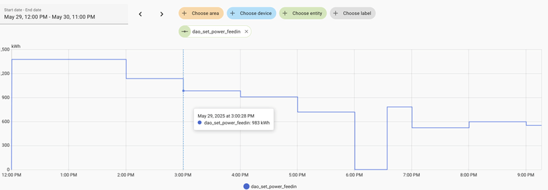

  • sMoKeFiSh
konehead schreef op dinsdag 27 mei 2025 @ 08:31:
Hi,
Ik heb DAO een aantal dagen draaien en ook met een virtuele batterij. Werkt erg mooi. Ik heb een praktische vraag: Hoe kan ik het SOC profiel (of laden / ontladen) van DAO in HA krijgen? Ik wil n.l.een automatisering maken die obv de DAO output de batterij gaat aansturen. Zelfde geldt ook voor de Solar en demand forecast. De handleiding is compleet, alleen dit gedeelte snap ik niet. Dank voor jullie hulp!
Wilko

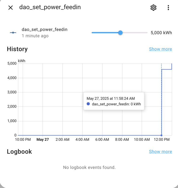

Laden of ontladen kun je afleiden van de entity die je op je batterij hebt aangemaakt. Voorbeeld van de batterijconfig uit de docs:
"entity set power feedin": "input_number.dao_set_power_feedin"
Dit ziet er zo uit bij mij in HA:
Afbeeldingslocatie: https://tweakers.net/i/VuUK56wlF-aetrwt-OWE-F3srGU=/800x/filters:strip_exif()/f/image/OFuqaAKJ2LQ6KNvmS9sPacLn.png?f=fotoalbum_large
Deze positieve (laden) of negatieve (ontladen) waarde pak ik op in een HA automation om mijn omvormer te laten laden of ontladen.

  • konehead
  • Laatst online: 17:00
sMoKeFiSh schreef op dinsdag 27 mei 2025 @ 08:58:
Dank voor je reactie! Yes, die heb ik aangemaakt. Wat ik niet begrijp is hoe je de laad/ontlaad waarde van de DAO model in input_number.dao_set_power_feedin schrijft. Die blijft bij mijn virtuele model op nul staan. Heb het gevoel dat ik iets onwijs knulligs mis. Ik wil, elke keer als het model draait, het 'nominatie profiel' naar de inverter kunnen sturen met een automation. Hoop dat je kan helpen

konehead schreef op dinsdag 27 mei 2025 @ 11:21:
De oplossing van DAO wordt naar de entity geschreven die je in deze regel voorschrijft:
"entity set power feedin": "input_number.feedin_grid_dao",
In HA heb ik een helper aangemaakt genaamd input_number.feedin_grid_dao, daar zie ik in HA terug wat de (ont)laad waarde van de (virtuele) batterij moet zijn.
🚗 Ioniq 6 LR Lounge 20" 🔌⚡ Elli Pro gestuurd door evcc
🔋 Victron 6k5 + 16kWh | ☀️ 2700Wp SSW 30° @ SE2200 | ☀️ 1720Wp SSW 5° @ HM-1500
📷 Canon 6D | 🔭 17-40mm f/4 + 50mm f/1.8 II + 70-200mm f/4 | 💥 2x 430EX II | 🎛️ Sirui T005 + C10
  • konehead

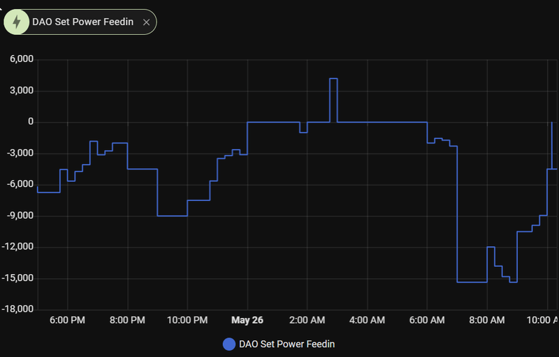

Bravo schreef op dinsdag 27 mei 2025 @ 11:38:
Afbeeldingslocatie: https://tweakers.net/i/Ah0gnaXHmCRa--MJa13Su1PSUS8=/x800/filters:strip_exif()/f/image/UAkj7pqgHNWsdNXDw9gxNj5n.png?f=fotoalbum_large
Helper opnieuw aangemaakt en het werkt. Dank Dank! Ik had gehoopt dat de 'nominatie' 24 uur vooruit (of iig voor de gehele leveringsdag in de helper geupload zou worden). Kan je dit instellen?
Ik wil het aan uploads van HA naar de omvormer beperkten (zit een Rom in die max 100.000 schrijfacties kan uitvoeren). Ik draai nu in virtuele modus (moet sim haccs nog instellen.)
konehead schreef op dinsdag 27 mei 2025 @ 13:06:
Als je een keer per uur de instelling verandert (zoals DAO berekent) kun je 15 jaar vooruit. Je kunt ook met een helper en een automation ervoor zorgen dat alleen bij verandering van het vermogen (gemiddeld 8 keer dag) de nieuwe waarde naar de omvormer wordt gestuurd dan kun je 45 jaar vooruit met dezelfde omvormer.
Tenslotte is er nog de api met bat_in en bat_out die geeft met de periode "vandaag_en_morgen" per uur de voorspelling tot en met de volgende dag, maar die houdt voor de verdere uren uiteraard geen rekening met wijziging van andere waarden die van invloed op het resultaat kunnen zijn.

Zie hier in grafiek-vorm de output van de bat-in en bat-out api voor de komende periode (zover de prijzen bekend zijn en DAO optimaliseert. Dit kan afhankelijk van omstandigheden per uur worden aangepast door DAO).
Afbeeldingslocatie: https://tweakers.net/i/IUbTG7UzB1a0s2o5OUt1sUZhtdw=/800x/filters:strip_exif()/f/image/HsgZorPMSTe3XSY1lpvvIpYe.png?f=fotoalbum_large

super tof! heb je een DM gestuurd

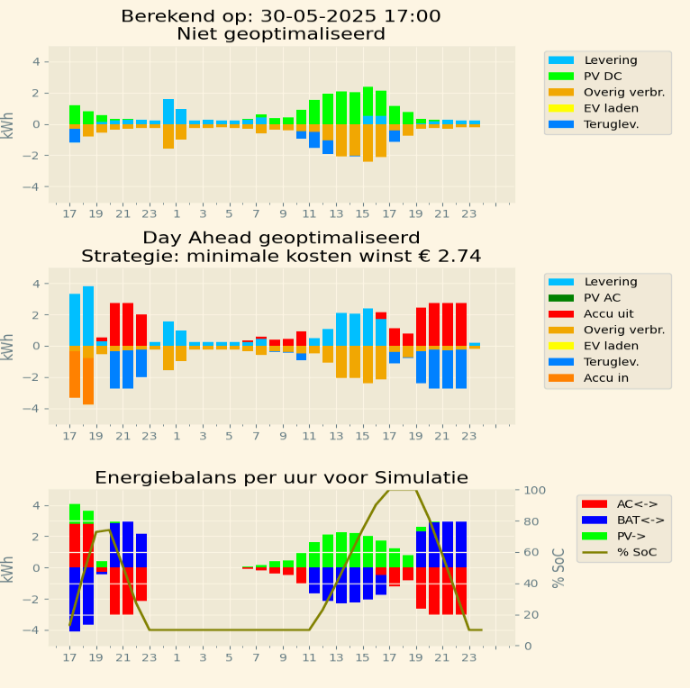

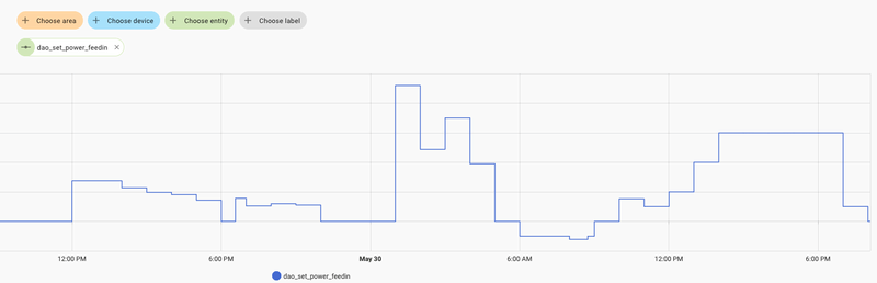

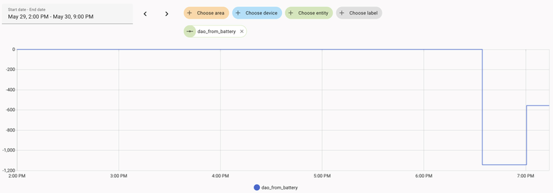

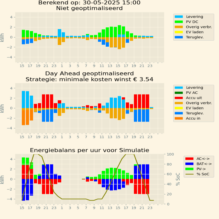

  • konehead
Hi,
Volgens mij heb ik DAO bijna draaien. Nu nog met een batterij simulatie in HA. over twee weken wordt de simulatie vervangen door een echte batterij. Uiteraard heb ik de batterij in de simulatie gelijk gesteld aan wat ik straks ga krijgen. Een Growatt 12.6 KWh met 4600 W inverter (waar ook de panelen zijn aangesloten).
Ik gebruik de entiteit set power feedin om te bepalen hoeveel ik moet laden of ontladen in Watt
A) Ik had verwacht dat DAO vanmiddag met 4600w zou laden (prijzen waren laag tussen 11h en 16h en een klein beetje zon). In plaats daarvan laadde DAO met 980 watt en per uur bouwde dat af tot 718 watt per uur. De batterij was vanmiddag helemaal leeg bij start laden.
B) het is nu 7 uur geweest, ik had verwacht dat de Batterij nu zou ontladen. Echter in de entiteit set power feedin is de weggeschreven waarde 522 Watt laden (terwijl ik had verwacht: dat DAO nu zou gaan ontladen.
(voor A en B zie Printscreen hieronder)
C) ik heb een automatisering gebruikt van @Koplopert die op basis van set power feedin bepaalt of de batterij moet laden of ontladen. Of moet ik dao_from_battery hiervoor gebruiken? dao_from_battery heb ik vanmorgen aangemaakt, maar er ging iets fout met het schrijven van DAO naar dit entiteit (dit is gefixed(
Heb ik iets fout geconfigureerd? dank voor jullie feedback!
Afbeeldingslocatie: https://tweakers.net/i/ehPqOwBsqCn42qIA-XcdUC3BIeg=/800x/filters:strip_exif()/f/image/WanGobBuX70Hn04jQL3Bf3nr.png?f=fotoalbum_large
Afbeeldingslocatie: https://tweakers.net/i/0hnX28Ep-XQJR3KdgcUjs5RrQnw=/800x/filters:strip_exif()/f/image/bOaqKt7IvA9t5FlHYH5CaR2w.png?f=fotoalbum_large
Afbeeldingslocatie: https://tweakers.net/i/_QJ3j3PbWZ4bFiINLNUrZc1HZZI=/800x/filters:strip_exif()/f/image/OhdDCj4r686E5EK3ay7j6pzk.png?f=fotoalbum_large

2025-05-29 19:00:00 info: Day Ahead Optimalisering versie: 2025.5.0
2025-05-29 19:00:00 info: Day Ahead Optimalisering gestart op: 29-05-2025 19:00:00
2025-05-29 19:00:00 info: Day Ahead Optimalisatie gestart: 29-05-2025 19:00:00 taak: calc_optimum
2025-05-29 19:00:00 info: Using Python-MIP package version 1.16rc0
2025-05-29 19:00:00 info: Debug = False
2025-05-29 19:00:00 info: Zelf berekende baseload
2025-05-29 19:00:00 info: Start waarden:
0    19 2025-05-29 19:00:00  0.24103  0.24103  0.347      0  0.143830
1    20 2025-05-29 20:00:00  0.24308  0.24308  0.260      0  0.034459
2    21 2025-05-29 21:00:00  0.24090  0.24090  0.313      0  0.006630
3    22 2025-05-29 22:00:00  0.24441  0.24441  0.276      0  0.000000
4    23 2025-05-29 23:00:00  0.22105  0.22105  0.219      0  0.000000
5     0 2025-05-30 00:00:00  0.20641  0.20641  0.211      0  0.000000
6     1 2025-05-30 01:00:00  0.18531  0.18531  0.208      0  0.000000
7     2 2025-05-30 02:00:00  0.19260  0.19260  0.212      0  0.000000
8     3 2025-05-30 03:00:00  0.19316  0.19316  0.209      0  0.000000
9     4 2025-05-30 04:00:00  0.19733  0.19733  0.209      0  0.000000
10    5 2025-05-30 05:00:00  0.21873  0.21873  0.210      0  0.006630
11    6 2025-05-30 06:00:00  0.23404  0.23404  0.333      0  0.026520
12    7 2025-05-30 07:00:00  0.23482  0.23482  0.506      0  0.052500
13    8 2025-05-30 08:00:00  0.21623  0.21623  0.416      0  0.167968
14    9 2025-05-30 09:00:00  0.18733  0.18733  0.385      0  0.235367
15   10 2025-05-30 10:00:00  0.15430  0.15430  1.711      0  0.457253
16   11 2025-05-30 11:00:00  0.15202  0.15202  1.714      0  0.517586
17   12 2025-05-30 12:00:00  0.15123  0.15123  1.688      0  0.367390
18   13 2025-05-30 13:00:00  0.14867  0.14867  1.725      0  0.612031
19   14 2025-05-30 14:00:00  0.14823  0.14823  0.393      0  1.152015
20   15 2025-05-30 15:00:00  0.15000  0.15000  0.446      0  1.447676
21   16 2025-05-30 16:00:00  0.15205  0.15205  0.373      0  0.959237
22   17 2025-05-30 17:00:00  0.16055  0.16055  0.337      0  0.726258
23   18 2025-05-30 18:00:00  0.23683  0.23683  0.796      0  0.492066
24   19 2025-05-30 19:00:00  0.28518  0.28518  0.550      0  0.380595
25   20 2025-05-30 20:00:00  0.31576  0.31576  0.346      0  0.090099
26   21 2025-05-30 21:00:00  0.33380  0.33380  0.305      0  0.019890
27   22 2025-05-30 22:00:00  0.30961  0.30961  0.272      0  0.000000
28   23 2025-05-30 23:00:00  0.28295  0.28295  0.245      0  0.000000
2025-05-29 19:00:32 info: Verbruik dit contractjaar: 4481.493 kWh
2025-05-29 19:00:32 info: Productie dit contractjaar: 1692.195 kWh
2025-05-29 19:00:32 info: All taxes refund (alles wordt gesaldeerd)
2025-05-29 19:00:32 info: No reduced hours applied for Simulatie
2025-05-29 19:00:32 info: Startwaarde SoC Simulatie: 5.395%
2025-05-29 19:00:32 info: Boiler niet aanwezig of staat uit, boiler wordt niet ingepland
2025-05-29 19:00:32 info: Warmtepomp niet aanwezig of enabled - warmtepomp wordt niet ingepland
Coin0505I Presolved problem not optimal, resolve after postsolve
2025-05-29 19:00:33 info: Strategie: minimale kosten
2025-05-29 19:00:33 info: Het programma heeft een optimale oplossing gevonden.
2025-05-29 19:00:33 info: Geen saldeer correctie
2025-05-29 19:00:33 info: Niet geoptimaliseerd, kosten met reguliere tarieven: 3.44
2025-05-29 19:00:33 info: Niet geoptimaliseerd, kosten met day ahead tarieven: 1.66
2025-05-29 19:00:33 info: Geoptimaliseerd, kosten met day ahead tarieven: 1.36
2025-05-29 19:00:33 info: Levering: 18.07  (kWh)
2025-05-29 19:00:33 info: In- en uitgaande energie per uur batterij Simulatie
   uur   ac->    eff   ->dc pv->dc   dc->    eff  ->bat   o_eff    SoC
          kWh      %    kWh    kWh    kWh      %    kWh       %      %
    19   0.52  79.24   0.41   0.14   0.56  98.00   0.55  104.65   9.73
    20   0.00     --   0.00   0.03   0.03  98.00   0.03      --  10.00
    21  -0.01  89.10  -0.01   0.01   0.00 101.01   0.00      --  10.00
    22   0.00     --   0.00   0.00   0.00     --   0.00      --  10.00
    23   0.00     --   0.00   0.00   0.00     --   0.00      --  10.00
     0   0.00     --   0.00   0.00   0.00     --   0.00      --  10.00
     1   0.00     --   0.00   0.00   0.00     --   0.00      --  10.00
     4   0.00     --   0.00   0.00   0.00     --   0.00      --  10.00
     5  -0.01  89.10  -0.01   0.01   0.00 101.01   0.00      --  10.00
     6  -0.02  89.10  -0.03   0.03   0.00 101.01   0.00      --  10.00
     7  -0.05  89.10  -0.05   0.05   0.00 101.01   0.00      --  10.00
     8  -0.15  89.10  -0.17   0.17   0.00 101.01   0.00      --  10.00
     9  -0.22  93.50  -0.24   0.24   0.00 101.01   0.00      --  10.00
    10   0.00     --   0.00   0.46   0.46  98.00   0.45      --  13.56
    11   0.00     --   0.00   0.52   0.52  98.00   0.51      --  17.58
    12   0.00     --   0.00   0.37   0.37  98.00   0.36      --  20.44
    13   2.50  89.80   2.25   0.61   2.86  98.00   2.80  112.00  42.66
    14   2.50  89.80   2.25   1.15   3.40  98.00   3.33  133.16  69.08
    15   0.00     --   0.00   1.45   1.45  98.00   1.42      --  80.34
    16   0.00     --   0.00   0.96   0.96  98.00   0.94      --  87.80
    17   0.00     --   0.00   0.73   0.73  98.00   0.71      --  93.45
    18  -0.50  95.20  -0.53   0.49  -0.03  99.00  -0.03 1493.49  93.19
    19  -1.18  96.20  -1.23   0.38  -0.85  99.00  -0.86  137.99  86.39
    20  -3.00  92.50  -3.24   0.09  -3.15  99.00  -3.18   94.19  61.11
    21  -3.50  91.50  -3.83   0.02  -3.81  99.00  -3.84   91.06  30.61
    22  -2.00  95.00  -2.11   0.00  -2.11  99.00  -2.13   94.05  13.73
    23  -1.00  96.20  -1.04   0.00  -1.04  99.00  -1.05   95.24   5.39
Totaal  -6.11     --  -7.56   7.90   0.34     --  -0.00      --
2025-05-29 19:00:33 info: Berekende prognoses:
   uur  bat_in  bat_out   cons   prod   base   boil     wp     ev  pv_ac   cost  profit  b_tem
 19.00    0.52     0.00   0.87   0.00   0.35   0.00   0.00   0.00   0.00   0.21   -0.00  20.00
 20.00    0.00     0.00   0.26   0.00   0.26   0.00   0.00   0.00   0.00   0.06   -0.00  20.00
 21.00    0.00     0.01   0.31   0.00   0.31   0.00   0.00   0.00   0.00   0.07   -0.00  20.00
 22.00    0.00     0.00   0.28   0.00   0.28   0.00   0.00   0.00   0.00   0.07   -0.00  20.00
 23.00    0.00     0.00   0.22   0.00   0.22   0.00   0.00   0.00   0.00   0.05   -0.00  20.00
  0.00    0.00     0.00   0.21   0.00   0.21   0.00   0.00   0.00   0.00   0.04   -0.00  20.00
  1.00    0.00     0.00   0.21   0.00   0.21   0.00   0.00   0.00   0.00   0.04   -0.00  20.00
  2.00    0.00     0.00   0.21   0.00   0.21   0.00   0.00   0.00   0.00   0.04   -0.00  20.00
  3.00    0.00     0.00   0.21   0.00   0.21   0.00   0.00   0.00   0.00   0.04   -0.00  20.00
  4.00    0.00     0.00   0.21   0.00   0.21   0.00   0.00   0.00   0.00   0.04   -0.00  20.00
  5.00    0.00     0.01   0.20   0.00   0.21   0.00   0.00   0.00   0.00   0.04   -0.00  20.00
  6.00    0.00     0.02   0.31   0.00   0.33   0.00   0.00   0.00   0.00   0.07   -0.00  20.00
  7.00    0.00     0.05   0.46   0.00   0.51   0.00   0.00   0.00   0.00   0.11   -0.00  20.00
  8.00    0.00     0.15   0.27   0.00   0.42   0.00   0.00   0.00   0.00   0.06   -0.00  20.00
  9.00    0.00     0.22   0.16   0.00   0.39   0.00   0.00   0.00   0.00   0.03   -0.00  20.00
 10.00    0.00     0.00   1.71   0.00   1.71   0.00   0.00   0.00   0.00   0.26   -0.00  20.00
 11.00    0.00     0.00   1.71   0.00   1.71   0.00   0.00   0.00   0.00   0.26    0.00  20.00
 12.00    0.00     0.00   1.69   0.00   1.69   0.00   0.00   0.00   0.00   0.26    0.00  20.00
 13.00    2.50     0.00   4.22   0.00   1.73   0.00   0.00   0.00   0.00   0.63    0.00  20.00
 14.00    2.50     0.00   2.89   0.00   0.39   0.00   0.00   0.00   0.00   0.43    0.00  20.00
 15.00    0.00     0.00   0.45   0.00   0.45   0.00   0.00   0.00   0.00   0.07    0.00  20.00
 16.00    0.00     0.00   0.37   0.00   0.37   0.00   0.00   0.00   0.00   0.06    0.00  20.00
 17.00    0.00     0.00   0.34   0.00   0.34   0.00   0.00   0.00   0.00   0.05   -0.00  20.00
 18.00    0.00     0.50   0.30   0.00   0.80   0.00   0.00   0.00   0.00   0.07   -0.00  20.00
 19.00    0.00     1.18   0.00   0.63   0.55   0.00   0.00   0.00   0.00   0.00   -0.18  20.00
 20.00    0.00     3.00   0.00   2.65   0.35   0.00   0.00   0.00   0.00   0.00   -0.84  20.00
 21.00    0.00     3.50   0.00   3.19   0.30   0.00   0.00   0.00   0.00   0.00   -1.07  20.00
 22.00    0.00     2.00   0.00   1.73   0.27   0.00   0.00   0.00   0.00   0.00   -0.54  20.00
 23.00    0.00     1.00   0.00   0.76   0.24   0.00   0.00   0.00   0.00   0.00   -0.21  20.00
Totaal    5.52    11.63  18.07   8.96  15.21   0.00   0.00   0.00   0.00   3.07   -2.83
2025-05-29 19:00:33 info: Winst: € 0.30
2025-05-29 19:00:33 info: Doorzetten van alle settings naar HA
2025-05-29 19:00:33 info: Grid set point: 869.0 W
2025-05-29 19:00:33 info: Cycle cost Simulatie: 1.12 euro
2025-05-29 19:00:33 info: Netto vermogen naar(+)/uit(-) omvormer Simulatie: 522 W
2025-05-29 19:00:33 info: Balanceren: False
2025-05-29 19:00:34 info: Vermogen uit batterij: -557W
2025-05-29 19:00:34 info: Vermogen dat binnenkomt van pv: 143W
2025-05-29 19:00:34 info: Vermogen dat binnenkomt van ac: 413W
2025-05-29 19:00:34 info: Waarde SoC na eerste uur: 9.7%

    "homeassistant": {},
    "database ha": {
        "engine": "mysql",
        "password": "!secret db_da_password"
    "database da": {
        "engine": "sqlite",
        "db_path": "../data"
    "meteoserver-key": "!secret meteoserver-key",
    "prices": {
        "source day ahead": "nordpool",
        "entsoe-api-key": "!secret entsoe-api-key",
        "regular high": 0.2675,
        "regular low": 0.2575,
        "switch to low": 23,
        "energy taxes delivery": {
            "2023-01-01": 0.12599,
            "2024-01-01": 0.1088,
            "2025-01-01": 0.10154
        "energy taxes redelivery": {
            "2022-01-01": 0.06729,
        "cost supplier delivery": {
            "2024-04-01": 0.02415
        "cost supplier redelivery": {
        "vat": {
            "2024-01-01": 21

konehead schreef op donderdag 29 mei 2025 @ 19:13:
Hi,

Met deze instellingen (relatief hoge cycle kosten, laad-efficiency rond 89%) is het vandaag alleen "voordelig" om van het net te laden tussen 13 en 15 uur. Omdat de zon weinig schijnt wordt dus de maximale lading van 100% niet bereikt.
Als je kijkt naar de logging zie je dat de totale cyclekosten uitkomen op 1,12 euro bij een winst van 0,30 euro.
Mijn vraag aan jou is: wil je die rem op het gebruik van je batterij.
De degeneratie van een thuisbatterij gaat meestal sneller door veroudering dan door gebruik.
Maar die (gewetens?)keuze moet je zelf maken.
Verder is er nog wel een punt van aandacht (hoort meer thuis bij "zelf een powerwall bouwen"):
Ik zou een batterij nooit meer laden dan maximaal 0,25 van zijn capaciteit.
Ik ken jouw batterij niet, maar ik zou het laden/ontladen daarop begrenzen anders zal de degeneratie als sneller gaan dan gehoopt.
Maar stel dat het een 50V systeem (steeds 16 cellen LiFePO4 in serie) en de capaciteit is 12,6 kWh dan is de totale capaciteit 12600VAh/50V = 250 Ah. Dus je maximale stroom naar/van de cellen zou dan nooit hoger mogen zijn dan 250 x 0,25 = 62,5 A. Bij een gemiddelde spanning van 50 V komt dit overeen met ruim 3000W.
Bij een niet-hybride omvormer kun je deze beperking inbouwen door de maximale schaal van charge/discharge te beperken
Er zijn met name voor hybride omvormers (zoals de jouwe) twee extra (optionele) settings in DAO waarmee je het vermogen naar de cellen kunt beperken: bat_to_dc max power en dc_to_bat max power.
Zoek deze instellingen op in de handleiding (DOCS.md) en doe er je voordeel mee.
Stom! naar de schalen had ik nog niet naar gekeken. Heb een config file uit dit draadje gepakt, dan wist ik zeker dat ik een goede zou hebben. Was zo gefocust op de entiteiten en het werkend krijgen Die beperking moet en ga ik inbouwen. dank!
Vraag: Hoe kan ik het beste de schalen bepalen/definiëren obv mijn batterij specs? (sorry nieuw terrein voor mij)

Vandaag ging het laden helemaal goed, en om 19h/20h had ik verwacht dat hij zou gaan ontladen.. helaas. Vanaf drie uur werd het terug te laden volume steeds kleiner. Zie plaatje 1, 2 en 3. Terwijl de batterij om 17h helemaal vol zat.
Wat doe ik nu verkeerd? Voor de simulatie heb ik de efficiency netjes aangepast. Hij zou nu alles toch op het net moeten zetten vanaf 19h/20h? 8)7

2025-05-30 20:15:26 info: Berekende prognoses:
 20.00    0.00     0.00   0.26   0.00   0.35   0.00   0.00   0.00   0.00   0.08   -0.00  20.00
 21.00    0.00     0.42   0.00   0.12   0.30   0.00   0.00   0.00   0.00   0.00   -0.04  20.00
 22.00    0.00     0.00   0.27   0.00   0.27   0.00   0.00   0.00   0.00   0.08   -0.00  20.00
 23.00    0.00     0.00   0.24   0.00   0.24   0.00   0.00   0.00   0.00   0.07   -0.00  20.00
  0.00    0.00     0.00   1.58   0.00   1.58   0.00   0.00   0.00   0.00   0.44   -0.00  20.00
  1.00    0.00     0.00   0.98   0.00   0.98   0.00   0.00   0.00   0.00   0.26   -0.00  20.00
  2.00    0.00     0.00   0.25   0.00   0.25   0.00   0.00   0.00   0.00   0.07   -0.00  20.00
  3.00    0.00     0.00   0.25   0.00   0.25   0.00   0.00   0.00   0.00   0.07   -0.00  20.00
  4.00    0.00     0.00   0.24   0.00   0.24   0.00   0.00   0.00   0.00   0.06   -0.00  20.00
  5.00    0.00     0.01   0.24   0.00   0.25   0.00   0.00   0.00   0.00   0.06   -0.00  20.00
  6.00    0.00     0.07   0.25   0.00   0.33   0.00   0.00   0.00   0.00   0.07   -0.00  20.00
  7.00    0.00     0.17   0.43   0.00   0.60   0.00   0.00   0.00   0.00   0.11   -0.00  20.00
  8.00    0.00     0.37   0.00   0.02   0.35   0.00   0.00   0.00   0.00   0.00   -0.00  20.00
  9.00    0.00     0.43   0.00   0.04   0.39   0.00   0.00   0.00   0.00   0.00   -0.01  20.00
 10.00    0.00     0.94   0.00   0.46   0.48   0.00   0.00   0.00   0.00   0.00   -0.07  20.00
 11.00    0.00     0.00   0.51   0.00   0.51   0.00   0.00   0.00   0.00   0.08    0.00  20.00
 12.00    0.00     0.00   1.07   0.00   1.07   0.00   0.00   0.00   0.00   0.16    0.00  20.00
 13.00    0.00     0.00   2.08   0.00   2.08   0.00   0.00   0.00   0.00   0.28    0.00  20.00
 14.00    0.00     0.00   2.04   0.00   2.04   0.00   0.00   0.00   0.00   0.29    0.00  20.00
 15.00    0.00     0.00   2.40   0.00   2.40   0.00   0.00   0.00   0.00   0.36    0.00  20.00
 16.00    0.00     0.45   1.69   0.00   2.14   0.00   0.00   0.00   0.00   0.26    0.00  20.00
 17.00    0.00     1.13   0.00   0.72   0.41   0.00   0.00   0.00   0.00   0.00   -0.14  20.00
 18.00    0.00     0.77   0.00   0.01   0.76   0.00   0.00   0.00   0.00   0.00   -0.00  20.00
 19.00    0.00     2.42   0.00   2.10   0.32   0.00   0.00   0.00   0.00   0.00   -0.65  20.00
 20.00    0.00     2.76   0.00   2.50   0.26   0.00   0.00   0.00   0.00   0.00   -0.96  20.00
 21.00    0.00     2.76   0.00   2.47   0.29   0.00   0.00   0.00   0.00   0.00   -0.95  20.00
 22.00    0.00     2.76   0.00   2.52   0.24   0.00   0.00   0.00   0.00   0.00   -0.80  20.00
 23.00    0.00     0.00   0.21   0.00   0.21   0.00   0.00   0.00   0.00   0.06   -0.00  20.00
Totaal    0.00    15.47  15.00  10.97  19.59   0.00   0.00   0.00   0.00   2.86   -3.63
2025-05-30 20:15:26 info: Winst: € 2.12
2025-05-30 20:15:26 info: Doorzetten van alle settings naar HA
2025-05-30 20:15:26 info: Grid set point: 346.0 W
2025-05-30 20:15:26 info: Cycle cost Simulatie: 0.00 euro
2025-05-30 20:15:26 info: Netto vermogen naar(+)/uit(-) omvormer Simulatie: 0 W
2025-05-30 20:15:26 info: Balanceren: False
2025-05-30 20:15:26 info: Vermogen uit batterij: -125W
2025-05-30 20:15:26 info: Vermogen dat binnenkomt van pv: 125W
2025-05-30 20:15:26 info: Vermogen dat binnenkomt van ac: 0W
2025-05-30 20:15:26 info: Waarde SoC na eerste uur: 13.3%
