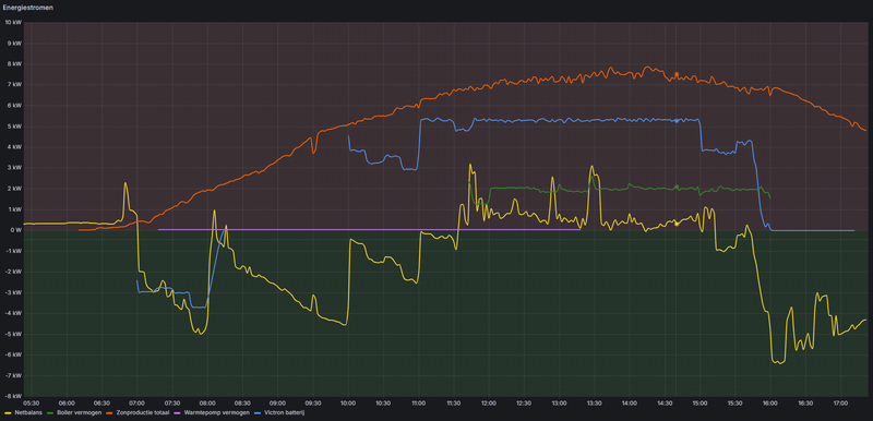

Hoi Allemaal,
Ik ben sinds afgelopen weekend met DAO gaan spelen en ik ben tot nu toe erg onder de indruk.
Inmiddels heb ik 3 Sessy batterijen, twee sets aan zonnepanelen en een boiler toegevoegd.
Ik laat de helpers in HA vooralsnog niets schakelen en kijk nu nog vooral mee wat DAO gedaan zou hebben.
Inmiddels heb ik een paar vraagjes over de "Boiler".
Vul ik in het geval van een warmtepomp bij "elec. power" het maximale elektrische vermogen in? of is het beter om rond het gemiddelde daadwerkelijk opgenomen vermogen te gaan zitten?
En op dit moment heb ik in Node-Red een Flow lopen die het moment bepaald waarop de WP de boiler kan/moet gaan verwarmen. Omdat niet alleen de elektriciteitsprijs maar ook de Buitentemperatuur hier een factor in kan zijn heb ik een tabel in die flow gestopt waarbij ik bij iedere hele graad tussen de -16 en +31 de COP heb ingevuld om deze mee te kunnen wegen bij de bepaling van het gunstigste uur:

Iets vergelijkbaars doet DAO ook al bij de "battery" (vermogen vs efficientie) en ook bij "heating" via een HA entity (entity hp cop). Is het een idee om dit ook voor "boiler" als optie toe te voegen? Of desnoods een switch waarmee je kunt bepalen dat de "entity hp cop" setting zoals ingesteld onder "heating" moet worden meegenomen? Idealiter wil ik natuurlijk van mijn eigen Node-Red flow af en gewoon alles door DAO laten regelen in de toekomst.
Ik ga intussen nog even verder puzzelen en finetunen.. DAO is echt super cool! ;)

Martijn, ben je ermee geholpen als je de cop van de boiler kunt instellen via een entity en dat jij die dan in Home Assistant berekent op basis van de gemiddelde buitentemperatuur?

KC27 schreef op maandag 28 april 2025 @ 17:38:
Als ik me ook even mee mag bemoeien… nadeel daarvan is dat je alleen de huidige temperatuur en daarmee COP kunt gebruiken. Het mooiste is dat DAO de voorspelling van weer (en daarmee temperatuur) gebruikt om het meest gunstige moment te berekenen waarop de boiler kan draaien.

Torch1969 schreef op maandag 28 april 2025 @ 18:22:
Dat is inderdaad de truuk, door in de DAO Boiler config de mogelijkheid te hebben om een tabel in te voeren (vergelijkbaar met "efficientie vs vermogen" bij battery) zou DAO het optimale moment kunnen berekenen op basis van stroomprijs en de COP. Ik moet wel eerlijk bekennen dat de toegevoegde waarde relatief beperkt is. Dit komt omdat ik in mijn eigen Node-Red flow zie dat het relatief weinig voorkomt dat deze berekening een ander tijdslot oplevert dan simpelweg het goedkoopste uur. Dit hangt natuurlijk af van de schommelingen van beide parameters binnen de periode van 24 uur. Maar het zou wel gaaf zijn als DAO (op termijn) in staat is om op deze manier het echte optimale moment te bepalen.

Zie redelijk op het eind: 'boiler' is niet thuis of niet ingeplugd maar toch blijft de laad-schakelaar aanstaan, evenals de laadstroom op 10A terwijl de uitkomst van de berekening off/0A was.

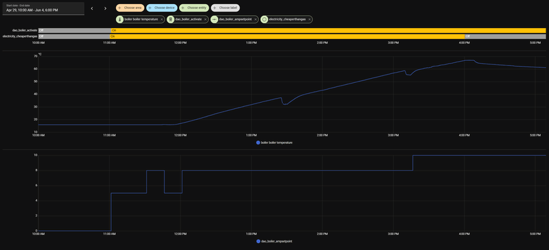

Procenten zijn graden.
Met als resultaat:
Afbeeldingslocatie: https://tweakers.net/i/1HPaRWS87RJ5QjZQOYiL6pw3NnE=/800x/filters:strip_exif()/f/image/yB3bdiQZKBgf3Xjnlh239ycu.png?f=fotoalbum_large
In het eerste stukje nog geen opwarming vanwege een bugje aan mijn kant van het hele verhaal, daarna gestaag.
DAO heeft hier niet gekregen wat-ie wilde; boilervermogen is geknepen vanwege bovengrens temperatuur elektronica. Meh, SSR kan zijn warmte niet kwijt, daar moet ik echt eens naar kijken.
DAO vond het verder schijnbaar ook nodig om redelijk richting 0 op de meter te regelen, bewust of onbewust:
Afbeeldingslocatie: https://tweakers.net/i/YIt1ak5znJd4t2GSzSvGgqBq6QI=/800x/filters:strip_exif()/f/image/lWl3nk2BOC8mukMlpAbrkWPk.png?f=fotoalbum_large
(gele lijn is de netbalans afkomstig van de P1-meter, negatief is energie de straat op, positief is energie het huis binnen)
Het stukje configuratie van de boiler:

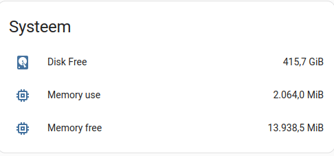

Als ik naar de logging kijk zie ik dat hij veel tijd kwijt is met het ophalen van data uit de day_ahead database.
Met name die laatste query duurt 25 seconden.
Misschien kun je nog eens naar de day_ahead database kijken.
En - zoals @f.welvering ook zei - kijk nog even naar je hardware.
Ik heb zelf de "system monitor" integratie geinstalleerd:
https://www.home-assistant.io/integrations/systemmonitor/
Ik had eerst een RPi4 en die liep tegen zijn grenzen aan (af en toe te heet).
Ik draai nu met een RPi 5 met 16 GB en een ssd en die loopt prima (eigenlijk te goed):
Afbeeldingslocatie: https://tweakers.net/i/q0S-f5UjHb_XMSaJnxy0VrbN_6Q=/fit-in/4000x4000/filters:no_upscale():strip_exif()/f/image/A6ale7wbRkACVFkkSXPUxQqu.png?f=user_large

Voor de rest lijkt het prima gefunctioneerd te hebben. DAO plande de boiler in om 11.00 toen volgens mijn regels de elektriciteit goedkoper werd dan gas:
24
25
26
2025-04-29 11:01:28 info: Instellingen voor laden van EV: boiler
2025-04-29 11:01:28 info:  Ampere  Effic. Grid kW Accu kW
2025-04-29 11:01:28 info:    0.00    1.00    0.00    0.00
2025-04-29 11:01:28 info:    2.00    0.99    0.46    0.46
2025-04-29 11:01:28 info:    3.00    0.99    0.69    0.68
2025-04-29 11:01:28 info:    4.00    0.99    0.92    0.91
2025-04-29 11:01:28 info:    5.00    0.99    1.15    1.14
2025-04-29 11:01:28 info:    6.00    0.98    1.38    1.35
2025-04-29 11:01:28 info:    7.00    0.98    1.61    1.58
2025-04-29 11:01:28 info:    8.00    0.98    1.84    1.80
2025-04-29 11:01:28 info:    9.00    0.97    2.07    2.01
2025-04-29 11:01:28 info:   10.00    0.97    2.30    2.23
2025-04-29 11:01:28 info: Capaciteit accu: 13.4 kWh
2025-04-29 11:01:28 info: Maximaal laadvermogen: 2.3 kW
2025-04-29 11:01:28 info: Klaar met laden op: 29-04-2025 18:00:00
2025-04-29 11:01:28 info: Huidig laadniveau: 15.9 %
2025-04-29 11:01:28 info: Gewenst laadniveau:70.0 %
2025-04-29 11:01:28 info: Marge voor het laden: 1 %
2025-04-29 11:01:28 info: Locatie: home
2025-04-29 11:01:28 info: Ingeplugged:True
2025-04-29 11:01:28 info: Benodigde energie: 7.2494000000000005 kWh
2025-04-29 11:01:28 info: Tijd nodig om te laden: 3.25 uur
2025-04-29 11:01:28 info: Afgerond naar hele uren: 4
2025-04-29 11:01:28 info: Stand laden schakelaar: off
2025-04-29 11:01:28 info: Stand aantal ampere laden: 0.0 A
2025-04-29 11:01:28 info: Opladen wordt ingepland.
Met als resultaat:

  • mgroen81
  • Laatst online: 12:46
KC27 schreef op dinsdag 29 april 2025 @ 23:04:
Ik heb MariaDB geinstalleerd en alleen de DAO database overgezet naar MySQL.
Resultaat. van 50 sec naar 37 sec gegaan.
Dit heeft geholpen, bedankt!

Dat werkt toch mooi, een nep-EV inzetten voor de boiler:
Afbeeldingslocatie: https://tweakers.net/i/K0NMrvQlMVqMM4IziF7ygdBiGis=/800x/filters:strip_exif()/f/image/SR94sjKqOfwBULpgCABJzjAS.png?f=fotoalbum_large
Momenteel is de elektra al goedkoper dan gas, maar die boiler moet nog even wachten op de laagste dagprijzen vandaag voordat die mag beginnen met verwarmen. Dat gaat netjes zo.

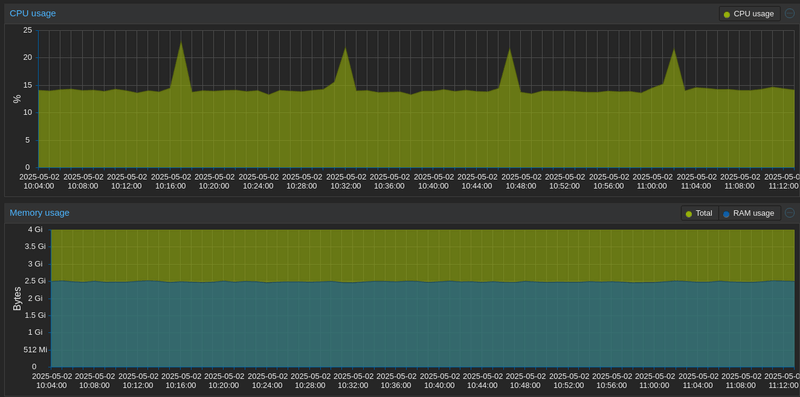

Heel soms zie ik ook meldingen over out-of-memory, dus ik heb alle andere add-ons gesloten, dan krijg ik geen out-of-memory melding maar ook geen berekening. Ik vrees dat de add-on te zwaar is voor mijn Odroid N2 (4gb), alhoewel de grafiek van geheugengebruik niet boven de 75% komt. Ik zou alleen niet weten waar het anders te zoeken.
  • DaBit
  • Laatst online: 05-09 08:12
HomeAssistant als VM op Proxmox met meerdere addons waaronder DAO:
Afbeeldingslocatie: https://tweakers.net/i/j7GydPBOrlM9U9H-x3OE_rAdcwA=/800x/filters:strip_exif()/f/image/Pp8CfCF8XEXhfs9vHvUSTrjg.png?f=fotoalbum_large
Het is geen odroid, maar dan nog lijkt die 4GB me wel voldoende.
(zo aan de CPU-pieken te zien doet DAO niks met meerdere CPU-cores. Misschien zit daar nog winst voor het geval dat de rekentijden te lang worden?)

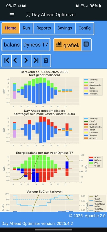

Ik heb het idee dat er iets niet helemaal goed gaat. Ik heb een accu, PV en boiler geconfigureerd. De optimalisatieslag geeft momenteel echter een negatieve opbrengst. Het grootste ding lijkt hoe de PV-opwek wordt weergegeven. Die macht niet tussen de verschillende grafieken.
Afbeeldingslocatie: https://tweakers.net/i/AoKtH6fLkPPg9J_SR3zcOE1d3Pg=/x800/filters:strip_icc():strip_exif()/f/image/bBMqDRlPPYT7WCAMz3eQFa7l.jpg?f=fotoalbum_large
"Chaos kan niet uit de hand lopen"
storeman schreef op zaterdag 3 mei 2025 @ 08:26:
Kun je je battery instelling(en) en de log van de berekening (via Home\tabel) delen?

Jazeker. Het draait al een tijdje wel goed hoor, van de week de accu aangestuurd vanuit DAO, maar dat betreft een automation in HA.

2025-05-03 12:00:00 info: Geoptimaliseerd, kosten met day ahead tarieven: -8.45
2025-05-03 12:00:00 info: Levering: 2.17   (kWh)
2025-05-03 12:00:00 info: Waarde boiler om 23 uur: 0.81 kWh
2025-05-03 12:00:00 info: In- en uitgaande energie per uur batterij Dyness T7
   uur   ac->    eff   ->dc pv->dc   dc->    eff  ->bat  o_eff    SoC
          kWh      %    kWh    kWh    kWh      %    kWh      %      %
    12  -5.03  88.50  -5.68   5.68   0.00     --   0.00     --  40.00
    13  -0.03  95.00  -0.03   6.82   6.78  95.00   6.45     --  77.92
    14  -3.16  88.50  -3.57   7.52   3.95  95.00   3.75     -- 100.00
    15  -6.71  88.50  -7.58   7.58   0.00     --   0.00     -- 100.00
    16  -5.95  88.50  -6.73   6.73   0.00  95.00   0.00     -- 100.00
    17  -5.06  88.50  -5.72   5.72   0.00     --   0.00     -- 100.00
    18  -1.78  88.50  -2.01   2.01   0.00     --   0.00     -- 100.00
    19  -1.04  88.50  -1.18   1.18   0.00     --   0.00     -- 100.00
    20  -0.49  88.50  -0.55   0.55   0.00     --   0.00     -- 100.00
    21   0.00     --   0.00   0.00   0.00     --   0.00     -- 100.00
    22  -0.03  95.00  -0.03   0.00  -0.03  95.00  -0.03  90.25  99.80
    23  -0.03  95.00  -0.03   0.00  -0.03  95.00  -0.03  90.25  99.61
Totaal -29.31     -- -33.11  43.79  10.67     --  10.13     --
2025-05-03 12:00:00 info: Berekende prognoses:
   uur  bat_in  bat_out   cons   prod   base   boil     wp     ev  pv_ac   cost  profit  b_tem
 12.00    0.00     5.03   0.00   3.91  -2.81   3.93   0.00   0.00   0.00   0.00   -0.57  56.75
 13.00    0.00     0.03   0.00   2.31  -2.28   0.00   0.00   0.00   0.00   0.00   -0.33  56.50
 14.00    0.00     3.16   0.00   6.86  -3.70   0.00   0.00   0.00   0.00   0.00   -0.99  56.25
 15.00    0.00     6.71   0.00  10.70  -3.99   0.00   0.00   0.00   0.00   0.00   -1.58  56.00
 16.00    0.00     5.95   0.00  10.15  -4.20   0.00   0.00   0.00   0.00   0.00   -1.50  55.75
 17.00    0.00     5.06   0.00   7.60  -2.54   0.00   0.00   0.00   0.00   0.00   -1.37  55.50
 18.00    0.00     1.78   0.00   3.45  -1.68   0.00   0.00   0.00   0.00   0.00   -0.76  55.25
 19.00    0.00     1.04   0.00   1.71  -0.67   0.00   0.00   0.00   0.00   0.00   -0.41  55.00
 20.00    0.00     0.49   0.00   0.06   0.43   0.00   0.00   0.00   0.00   0.00   -0.02  54.75
 21.00    0.00     0.00   0.79   0.00   0.79   0.00   0.00   0.00   0.00   0.20   -0.00  54.50
 22.00    0.00     0.03   0.70   0.00   0.73   0.00   0.00   0.00   0.00   0.18   -0.00  54.25
 23.00    0.00     0.03   0.67   0.00   0.70   0.00   0.00   0.00   0.00   0.17   -0.00  54.00
Totaal    0.00    29.31   2.17  46.76 -19.21   3.93   0.00   0.00   0.00   0.55   -7.53
2025-05-03 12:00:00 info: Winst: € 0.12
2025-05-03 12:00:00 info: Doorzetten van alle settings naar HA
2025-05-03 12:00:00 info: Boiler opwarmen geactiveerd
2025-05-03 12:00:00 info: Grid set point: -3913.0 W
2025-05-03 12:00:00 info: Cycle cost Dyness T7: 0.43 euro
2025-05-03 12:00:00 info: Netto vermogen naar(+)/uit(-) omvormer Dyness T7: -5029 W
2025-05-03 12:00:00 info: Balanceren: False
2025-05-03 12:00:00 info: Vermogen uit batterij: 0W
2025-05-03 12:00:00 info: Vermogen dat binnenkomt van pv: 5683W
2025-05-03 12:00:00 info: Vermogen dat binnenkomt van ac: -5683W
2025-05-03 12:00:00 info: Waarde SoC na eerste uur: 40.0%

llevering schreef op vrijdag 2 mei 2025 @ 10:23:
Inmiddels op de nieuwste versie, zelfde resultaat nog.
 2025-05-02 09:50:16 info: Day Ahead Optimalisering versie: 2025.4.2
2025-05-02 09:50:16 info: Day Ahead Optimalisering gestart op: 02-05-2025 09:50:16
2025-05-02 09:50:16 info: Day Ahead Optimalisatie gestart: 02-05-2025 09:50:16 taak: calc_optimum_met_debug
2025-05-02 09:50:16 info: Debug = True
2025-05-02 09:50:16 info: Baseload uit instellingen
2025-05-02 09:50:16 info: Start waarden:
    uur                tijd      p_l      p_t  base     pv_ac  pv_dc
0     9 2025-05-02 09:00:00  0.24010  0.24010  0.40  0.227112      0
1    10 2025-05-02 10:00:00  0.14869  0.14869  0.40  1.856006      0
2    11 2025-05-02 11:00:00  0.14765  0.14765  0.40  2.206829      0
3    12 2025-05-02 12:00:00  0.14670  0.14670  0.40  2.469246      0
4    13 2025-05-02 13:00:00  0.14403  0.14403  0.40  3.543512      0
5    14 2025-05-02 14:00:00  0.14282  0.14282  0.40  3.385790      0
6    15 2025-05-02 15:00:00  0.14757  0.14757  0.40  3.225595      0
7    16 2025-05-02 16:00:00  0.14803  0.14803  0.40  2.971139      0
8    17 2025-05-02 17:00:00  0.22201  0.22201  0.90  2.660100      0
9    18 2025-05-02 18:00:00  0.26283  0.26283  0.25  2.189647      0
10   19 2025-05-02 19:00:00  0.27832  0.27832  0.25  0.138771      0
11   20 2025-05-02 20:00:00  0.31749  0.31749  0.25  0.058860      0
12   21 2025-05-02 21:00:00  0.29012  0.29012  0.20  0.053750      0
13   22 2025-05-02 22:00:00  0.27261  0.27261  0.17  0.043000      0
14   23 2025-05-02 23:00:00  0.25995  0.25995  0.17  0.032250      0
In de add-on log:
24
25
26
27
28
29
30
31
32
33
34
35
36
37
38
39
40
41
42
43
44
45
46
47
48
[2025-05-02 09:49:54 +0200] [14] [INFO] Starting gunicorn 23.0.0
[2025-05-02 09:49:54 +0200] [14] [INFO] Listening at: http://0.0.0.0:5000 (14)
[2025-05-02 09:49:54 +0200] [14] [INFO] Using worker: sync
[2025-05-02 09:49:54 +0200] [28] [INFO] Booting worker with pid: 28
[2025-05-02 09:49:54 +0200] [29] [INFO] Booting worker with pid: 29
[2025-05-02 09:51:07 +0200] [14] [CRITICAL] WORKER TIMEOUT (pid:29)
[2025-05-02 09:51:07 +0200] [29] [ERROR] Error handling request /
  File "/root/dao/venv/day_ahead/lib/python3.11/site-packages/gunicorn/workers/sync.py", line 134, in handle
    self.handle_request(listener, req, client, addr)
  File "/root/dao/venv/day_ahead/lib/python3.11/site-packages/gunicorn/workers/sync.py", line 177, in handle_request
    respiter = self.wsgi(environ, resp.start_response)
  File "/root/dao/venv/day_ahead/lib/python3.11/site-packages/flask/app.py", line 1498, in __call__
    return self.wsgi_app(environ, start_response)
  File "/root/dao/venv/day_ahead/lib/python3.11/site-packages/flask/app.py", line 1473, in wsgi_app
    response = self.full_dispatch_request()
  File "/root/dao/venv/day_ahead/lib/python3.11/site-packages/flask/app.py", line 880, in full_dispatch_request
    rv = self.dispatch_request()
  File "/root/dao/venv/day_ahead/lib/python3.11/site-packages/flask/app.py", line 865, in dispatch_request
    return self.ensure_sync(self.view_functions[rule.endpoint])(**view_args)  # type: ignore[no-any-return]
  File "/root/dao/webserver/app/routes.py", line 246, in menu
    return run_process()
  File "/root/dao/webserver/app/routes.py", line 375, in run_process
    proc = run(cmd, stdout=PIPE, stderr=PIPE)
  File "/usr/lib/python3.11/subprocess.py", line 550, in run
    stdout, stderr = process.communicate(input, timeout=timeout)
  File "/usr/lib/python3.11/subprocess.py", line 1207, in communicate
    stdout, stderr = self._communicate(input, endtime, timeout)
  File "/usr/lib/python3.11/subprocess.py", line 2059, in _communicate
    ready = selector.select(timeout)
  File "/usr/lib/python3.11/selectors.py", line 415, in select
    fd_event_list = self._selector.poll(timeout)
  File "/root/dao/venv/day_ahead/lib/python3.11/site-packages/gunicorn/workers/base.py", line 204, in handle_abort
    sys.exit(1)
SystemExit: 1
[2025-05-02 09:51:07 +0200] [29] [INFO] Worker exiting (pid: 29)
[2025-05-02 09:51:08 +0200] [38] [INFO] Booting worker with pid: 38
Ik heb een HA Blue, dat is ook een odroid N2 met 4GB en heb de swapfile uit moeten breiden, zie de Increase Swap Add-on for Home Assistant Operating System (HAOS)
Tibber; 3-fase Victron 5000 ESS, 60 kWh opslag; Day Ahead Optimizing van @KC27; PV 10kWp sinds 2010, EV sinds 2014; gasloos sinds 2001

KC27 schreef op zaterdag 3 mei 2025 @ 10:12:
Ik geloof dat ik zie wat er speelt. Ik heb de baseloads op automatisch berekenen staan. Hierbij werden een aantal loads meegenomen die al wel geoptimaliseerd worden gebruikt. Bijvoorbeeld de vaatwasser wasmachine en wasdroger zetten we handmatig al ongeveer op het juiste moment aan. De WP werd ook extern ongeveer op het juiste moment gepland.
Ik heb nu weer handmatig een setje baseloads ingevoerd en de grafiekjes zien er weer vertrouwd uit.

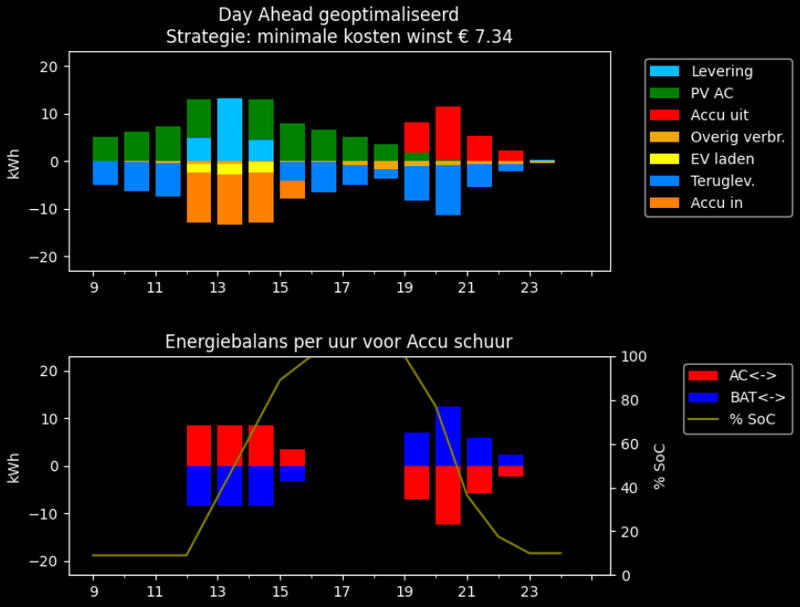

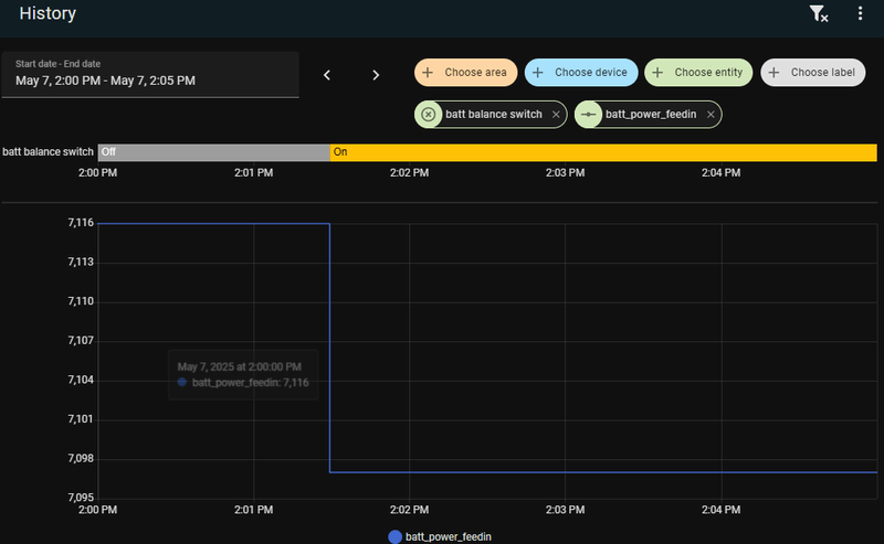

Even een vraagje over de "entity balance switch".
Ik heb drie Sessy's in de DAO configuratie zitten en wil deze in NOM gaan sturen zodra deze switch is ingeschakeld.
Wat opvalt is dat er verschillen zitten in momenten waarop DAO de indivuele entity balance switches van de verschillende batterijen aan/uit zet.
Gevoelsmatig is er geen scenario waarbij het efficient is om de ene batterij in NOM te schakelen terwijl de ander aan het laden/ontladen is of zie ik dat verkeerd?
Ik weet dat ik één virtuele batterij kan maken maar ik probeer eerst even te begrijpen wat hier gebeurd en of ik zelf een denkfout maak.
ATW: ME ERST30D-VM2ED+SUZ-SWM80VA2 (sinds Juni 2023 gasloos) ATA: 2x ME MXZ-2F53VF3+MSZ-EF50VGKS+MSZ-EF22VGKS (sinds juni 2021) PV: 19x405Wp op SolarEdge (P405+2xSE3000) Thuisbatterij: 3x Sessy (5kWh per stuk) DoucheWTW: Joulia Inline 3
martinisoft schreef op dinsdag 6 mei 2025 @ 15:14:
Daar kan ik zo niks over zeggen.
Zijn de settings van alle drie gelijk?
Zijn de start-waarden van de SoC's gelijk?
Wat ook kan: uit oogpunt van effiency van de laad/ontlaad vermogens kan het goedkoper zijn om een of twee constant te laden/ontladen of uit te zetten en de schommelingen met een of twee andere op te vangen.
Als iemand erin moet duiken is er nodig:
  • de settings van de sessy's
  • de log van de berekening
  • en de grafiek (leest makkelijker)
Ik heb het afgelopen jaar met mijn 3 Sessy's en settings nog nooit gezien dat de balance switch gebruikt werd. Wat mij logisch lijkt. Misschien dat er iets nog niet helemaal juist ingesteld staat bij je? Ik heb de cycle cost bijvoorbeeld op 0.03 staan.
Overigens stuur ik nu de 3 Sessy's in DAO als 1 accu aan. Mocht DAO besluiten dat NOM noodzakelijk is worden de Sessy's allemaal op XOM gezet (PimDoos).
Mitsubishi PUHZ-W50VHA + EHPT20X-VM2C / 30x JASolar 265Wp oost/west + SolarEdge 7K
  • martinisoft
  • Registratie: Oktober 2017
  • Laatst online: 12-09 07:59
Dank voor jullie reacties..
mgroen81 schreef op dinsdag 6 mei 2025 @ 22:10:
Ik heb de configuratie momenteel op "minimize consumption" staan en zie wel dat de balance switch regelmatig wordt aan gezet (cycle cost staat hier op 0.01 maar ik vermoedt dat dit meer in de strategy zit). Het probleem wat ik voorzie met één virtuele Sessy is dat indien de onderlinge SoC's sterk verschillen er niks meer klopt van de DAO voorspellingen/berekeningen er vanuitgaande dat je DAO de gemiddelde SoC als input gaat geven. Immers klopt er nadat één of twee van de drie Sessy's de 0% of 100% bereikt het opgegeven maximale laad/ontlaad vermogen niet meer en dit is een belangrijke variable in de DAO berekening lijkt me. Daar komt bij dat als je XoM gaat draaien met PimDoos dan kunnen de onderlinge SoC's juist uiteen gaan lopen omdat er bij laag vermogen iedere dag een andere Sessy aan de beurt is om XoM te houden.
Met NoM van Sessy zelf gebeurd iets vergelijkbaars dus ook daar kunnen de onderlingen SoC's behoorlijk gaan verschillen.
Gevoelsmatig zou je daarom willen/verwachten dat verschillende balanceer switches van de drie batterijen synchroon lopen. Al snap ik dat er soms iets anders uit de berekening kan komen.
Momenteel draai ik nog altijd "droog" en stuur nog geen van mijn apparaten aan met DAO. Ik probeer eerst de zaak zo optimaal mogelijk in te regelen en te begrijpen voordat ik die stap ga maken.
Ik zal mijn config hieronder eens delen, en eens kijken of ik de info zoals gevraagd door Corneel bijelkaar kan sprokkelen.

Afbeeldingslocatie: https://tweakers.net/i/K6_3G-tCdF91h5M_7tRAaSX48u4=/fit-in/4920x3264/filters:max_bytes(3145728):no_upscale():strip_icc():strip_exif()/f/image/yLSsj37VlYZ3wwPonnix7006.jpg?f=user_large
Omdat ik inmiddels helemaal opgehyped ben door DAO nog even een vraagje/brainfart aangaande de balanceer switch ;)
In bijgevoegde afbeelding zie je duidelijk dat DAO in de uren aangeduidt met de pijlen het een goed idee vind om alle overtollige opwek van dat moment in de batterij te stoppen. Om dit te laten slagen moeten zowel de voorspelde opbrengst als verbruik in de praktijk uit komen. De batterij wordt immers voor een uur op een bepaald laadvermogen gezet toch? Zou het niet gaaf zijn als we ook op die momenten een seintje krijgen via de balanceer switch? We weten namelijk dat DAO op dat moment geen inkoop en geen verkoop wenst en dat resultaat is het beste te halen door de batterij zelf NoM te laten regelen (in mijn geval al dan niet via PimDoos)
  • ErnstH
martinisoft schreef op woensdag 7 mei 2025 @ 16:08:
Volgens mij doet hij dat al.

ErnstH schreef op woensdag 7 mei 2025 @ 17:01:
Oeps, ik denk dat je gelijk hebt.. door de eerder genoemde verschillen tussen de drie batterijen die ik heb zag dit er even niet zo uit.. my bad 8)7

Vraagje over die balanceer-switch. Die ging vandaag voor het eerst aan bij mij geloof ik:
2025-05-07 14:01:29 info: Grid set point: 0.0 W
2025-05-07 14:01:29 info: Cycle cost Accu schuur: 0.86 euro
2025-05-07 14:01:29 info: Netto vermogen naar(+)/uit(-) omvormer Accu schuur: 7097 W
2025-05-07 14:01:29 info: Balanceren: True
2025-05-07 14:01:29 info: Vermogen uit batterij: -6430W
2025-05-07 14:01:29 info: Vermogen dat binnenkomt van pv: 0W
2025-05-07 14:01:29 info: Vermogen dat binnenkomt van ac: 6430W
2025-05-07 14:01:29 info: Waarde SoC na eerste uur: 87.1%
Wat nog niet helemaal goed uitpakte in mijn automaties die dat regelen; die verschuiven het regelpunt van de batterijklemmen (balanceerswitch uit) naar de binnenkomstpunt van het net (balanceerswitch aan).
Met de switch uit betekent '1000W' dus 1000W de batterij in, met de switch aan betekent '1000W' dus 1000W afnemen van het net.
DAO zegt 'Grid set point: 0.0 W', maar communiceerde vervolgens een power-feedin van 7097W, wat niet het beoogde effect sorteerde.
Afbeeldingslocatie: https://tweakers.net/i/B35fO9tMLoMLWvVpPWFBFFMFUIE=/800x/filters:strip_exif()/f/image/fYZxNqgc1lJSnRiviXRJE3gw.png?f=fotoalbum_large
Is balance switch aan altijd 'Grid setpoint 0.0W'?

  • storeman
  • Laatst online: 10-09 08:03
@DaBit Ik ben hier ook over aan het peinzen en hoe jij het nu opschrijft, helpt dan weer met mijn gedachten. Ik denk dat ik zou zeggen dat als de Balance Switch aan staat, dat je de andere velden gewoon moet negeren. DAO zal wel een schatting maken (en dit publiceren) wat de gemiddelde ontlading zal zijn (dit zijn dan de interne prognoses).
Dus je zou kunnen zeggen:
- Indien balancing: zet batterij op neutral
- Anders: kijk naar de charge/discharge rates
Ik zit zelf met een PV-Battery-Growatt combinatie welke werkt met de termen `battery first` en `grid first`, ik krijg nog niet helemaal goed in mijn hoofd (en in HA) hoe dit precies moet gaan, maar door steeds weer eens te kijken en er over na te denken verwacht ik dat dat wel goed komt. Voor nu gaat het al best goed.
  • mgroen81
Ik had 1 van de entiteiten van de pv niet goed staan. Daardoor waren de berekende baseloads bij mij overdag negatief geworden. Mijn grafiek leek op die van jou.
Misschien heb je een soortgelijk foutje?
voor:
Afbeeldingslocatie: https://tweakers.net/i/qmNwVMnqfRRAN6ZRpm8WNXjjIa4=/234x176/filters:strip_exif()/f/image/M2d3t8h2TbqRgWlCuelsO737.png?f=fotoalbum_medium
na:
Afbeeldingslocatie: https://tweakers.net/i/sxEen8wLce9i_bqZKrTjVg0-S_U=/234x176/filters:strip_exif()/f/image/KnXkQTQkCBhIzvCqJqhNpfGe.png?f=fotoalbum_medium
[ Voor 6% gewijzigd door mgroen81 op 08-05-2025 00:15 ]
  • storeman
@mgroen81 ik kwam erachter dat automatische baseload berekening het probleem was. De baseloads kwamen hierdoor veel te hoog uit. De wasmachine en wasdroger draaien vooral in het weekend en de boiler werd dagelijks ook aangestuurd ingeschakeld, maar DOA kon dat niet goed ontleden en nam dus veel te hoge baseloads waar.
Ik heb de baseloads weer handmatig ingevoerd tussen de 150-350 watt. Nu gaat het weer goed.
  • DaBit
storeman schreef op woensdag 7 mei 2025 @ 22:56:
Ik zou zeggen van niet.
Ik kan me zo 1-2-3 geen scenario bedenken waarin het noodzaak is om de accu op net-balanceren te zetten met een ander setpoint dan 0.0W (nul-op-meter), maar dat wil niet zeggen dat die niet bestaan. Software behoort dat dus niet per definitie te blokkeren en kan net zo goed 0W doorgeven dan dat impliciet verwachten. Scheelt weer een breaking change later in het ontwikkelproces mocht toch iemand dat willen.
Maar @KC27 is de enige die de vraag echt kan beantwoorden.
  • storeman
DaBit schreef op donderdag 8 mei 2025 @ 12:08:
Dat @KC27 dit als enige met zekerheid kan zeggen, eens (hij heeft een thumbs-up op mijn antwoord gegeven, dus dat zou je ook als bevestiging kunnen zien).
DAO probeert rekening te houden met de baseload, bij het maken van een prognose en geen andere verwachte loads, zou de `entity from battery` dus de baseload van dat uur geven, zolang je SoC boven het gewenste minimum zit. Als je in de `entity from battery` 0 zou zetten, suggereert dat je SoC niet verder daalt.
Ik zie nu wat het probleem is met de baseload berekening i.c.m. machines:
De baseload wordt berekend ZONDER rekening te houden met de inzet van de machines, zodat de baseload hoger wordt als er een machine draait zonder dat dat wordt gecorrigeerd.
Dat zal ik binnenkort gaan corrigeren. Liefst met een werkende meter voor iedere machine, maar misschien kan ik - bij het ontbreken van meters - het corrigeren uit de geprognotiseerde inzet van de machines.
Dat kost wel even tijd en ik ben al druk....

  • Torch1969
  • Laatst online: 07:39
In DOCS.md staat:
 entity balance switch: entiteit waarmee je Home Assistant
in samenwerking met de omvormer op "balanceren" zet
(overrult set power feedin)
Dat laatste suggereert wel dat je de power feedin moet negeren.
Er zijn trouwens wel scenario’s waarbij je niet rond 0.0W wilt regelen, maar rond een ander setpoint. Bijvoorbeeld als je ook EV aan het laden bent en niet wilt dat je thuisbatterij daarheen leegloopt. Dan zet je de setpoint op het laadvermogen van je EV. In de Sessy topics wordt dat XOM (X op meter) genoemd,waarbij X het setpoint is waaromheen je wilt balanceren.

  • DaBit
Torch1969 schreef op donderdag 8 mei 2025 @ 22:47:
Hmm, inderdaad. Documentatie lezen blijft lastig blijkbaar, excuses.
Mjah, waarschijnlijk had je dan relatief goedkoop ingeslagen en wil je wat er in de batterij zit spreiden over de 'duurdere' uren waarbij er dan een deel in de EV verdwijnt. Dan voldoet het feedin setpoint.
Maar je hebt wederom gelijk; er zijn scenarios te bedenken.
