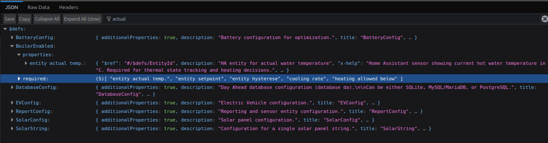

  • Impossibl3
  • Laatst online: 17:09
KC27 schreef op woensdag 29 april 2026 @ 23:47:
"entity_actual temp." kent DAO niet. Er moet staan: "entity_actual_temp". Dit is een verplichte config als je boiler_present op true zet. Dus je krijgt de foutmelding dat hij "entity_actual_temp" mist.
Net toch nog eens in de config_schema.json gekeken maar daar staat nog "entity actual temp." en niet zoals je aangeeft "entity_actual_temp" (zonder punt en _ ). Moet het schema misschien een update krijgen?
Het boiler onderdeel draait nu niet maar dat is te overkomen via een HA automatisering.

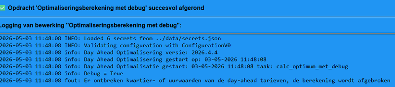

  • atimmerman
  • Registratie: Februari 2021
  • Laatst online: 02-09 13:32
Dag allemaal,
Ik ben begonnen met het installeren van DAO.
Kom een heel eind.
Draai HAOS op maria_db.
Installeren van de day_ahead user en database ging niet, heb user en database via phpMyAdmin aan moeten maken.
Daarna ging install ok.
Heb meteodata en day ahead data geladen.
Actuele data ook beschikbaar.
Nu wil ik als eerste de solar data toevoegen.
Als ik daarna optimalisatieberekening doe wordt die al snel afgebroken.
❌ Opdracht 'Optimaliseringsberekening zonder debug' geëindigd met fout

Net terug van vakantie maar ik zie dat DAO op 27-4 om 18h gestopt.
Error log is leeg
Na alles opgehaald te hebben breekt berekening met debug af omdat kwartier prijzen ontbreken.
2026-05-02 21:25:32 fout: Er ontbreken kwartier- of uurwaarden van de day-ahead tarieven, de berekening wordt afgebroken
Echter in mijn config staat de interval op 1 uur.
"interval": "1hour",
Iemand een suggestie? ook een reden waarom het van de ene op de andere dag niet werkt?
[ Voor 15% gewijzigd door The Source op 02-05-2026 21:25 ]
The Source schreef op zaterdag 2 mei 2026 @ 21:25:
Error log is leeg
Er staat: "Er ontbreken kwartier- of uurwaarden van de day-ahead tarieven"
Maar is er iets gebeurd met je database?
Als je ze wel ophaalt en DAO kan ze niet vinden dan lijkt dat op een corrupte database
Welke engine gebruik je?
Kun je de database herstellen (evt dump maken en alles importen in een lege database).
Misschien eerst een restart van DAO of de hele ha-machine?

  • The Source
  • Laatst online: 16:48
KC27 schreef op zaterdag 2 mei 2026 @ 22:36:
Herstart van DAO en/of HA heeft ervoor gezorgd dat solar en meteo data weer werken.
Een run met debug wordt als succesvol afgerond, echter laat de log iets anders zien:
Afbeeldingslocatie: https://tweakers.net/i/UH54OOJZ-W2lNorWIhoofeYK8cE=/800x/filters:strip_exif()/f/image/ELL54Cpc9faLkgffcVLuRO6L.png?f=fotoalbum_large
Ik gebruik SQlite als database.
log:

The Source schreef op zondag 3 mei 2026 @ 11:51:
log:
config:
De Day Ahead prijzen van vandaag en morgen ontbreken nog. Dit moeten handmatig per dag apart worden opgehaald via het run menu.

  • The Source
KC27 schreef op zondag 3 mei 2026 @ 13:39:
Top het werkt weer... Dank!
Ik had dat al gedaan, maar kennelijk moest het nog een keer.
Nu werkt het. Helaas weet ik dus niet waarom hij ineens stopte.
The Source schreef op zondag 3 mei 2026 @ 13:44:
Ik heb ook een keer een stroom-storing van de groep met de HA machine gehad. Daardoor was de software van HA beschadigd. Ik heb toen een backup van mijn (mariadb) database gemaakt. Ren backup van ha voor de crash teruggezet, database backup terug en alles draaide weer zoals het hoort.
WP: Alpha Innotec MSW2-6S | PV: 20 x 300 Wp AEG | ACCU: 2x16x280Ah LiFePO4 3 x Multiplus II 48/3000 | DYN: Tibber | Gasloos | Day Ahead Optimizer

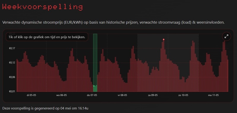

Bij toeval ben ik op wattwanneer.nl gestuit:
Afbeeldingslocatie: https://tweakers.net/i/aV-QrOZ6gklFPDO0pxrfBp8tjnc=/800x/filters:strip_icc():strip_exif()/f/image/eq7kUF2OJ9KSApZNx7gPnyi4.jpg?f=fotoalbum_large
"WattWanneer gebruikt een machine-learningmodel dat wordt gevoed met 10 jaar aan historische EPEX-prijzen, gekoppeld aan weersdata én verwachtingen voor zon, wind, temperatuur en elektriciteitsvraag (load).
Door prijs, productie én verbruik samen te nemen, ontstaat een realistisch beeld van hoe de markt zich gaat bewegen.
Zo maken we elke dag een nieuwe voorspelling voor de komende 168 uur — niet alleen voor vandaag, maar voor een volledige week vooruit."
Voor mij zou het meerwaarde hebben om bv. het laden van de EV meerdere dagen vooruit te plannen om te proberen de laadprijs te drukken.
Zou zoiets mogelijk te integreren zijn in Day Ahead Optimizer?
[ Voor 21% gewijzigd door UsernameIsInUse op 05-05-2026 16:04 ]

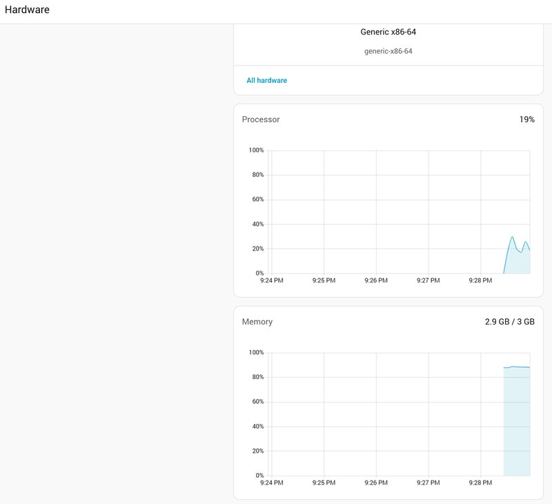

ik zie wel dat mijn RAM op zijn Max loopt met 4GB intern
Afbeeldingslocatie: https://tweakers.net/i/0zo21KCvAcex7GLPRB83ckjp9yo=/800x/filters:strip_exif()/f/image/NY54ZKphpiVYSIJUXGIsHVZX.png?f=fotoalbum_large
eens op zoek naar een 16GB RAM module voor de HP t530 thin client
Gasloos 2019 + WP Panasonic H-serie 7kW + 300 liter boilervat + PV 12.415Wp + Home Assistant + Hyundai Ioniq 6 First Edition + Zaptec laadpaal

hemertje schreef op dinsdag 5 mei 2026 @ 23:11:
Dit is hoe Linux werkt. Het gebruikt alle ram, niet gebruikt door processen, voor het cachen van bestanden. Daardoor lijkt je ram vol maar eigenlijk is het nuttig gebruik maken van hardware.
Doe eens 'free -h' in een terminal. Je zult daar een post buff/cache zien. Ga pas naar een winkel als dat weinig is.

balk schreef op woensdag 6 mei 2026 @ 06:31:
[core-ssh ~]$ free -h
              total        used        free      shared  buff/cache   available
Mem:           3.3G        3.1G       41.8M      124.0K      195.7M      171.6M
Swap:          1.1G        1.1G      236.0K
[core-ssh ~]$

hemertje schreef op woensdag 6 mei 2026 @ 09:49:
[core-ssh ~]$
Dat ziet er wat krap uit inderdaad. Je kunt nu al beginnen met meer swap. Maar meer ram zou kunnen helpen. 200MB vrij is wel weinig

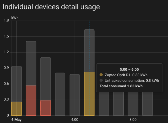

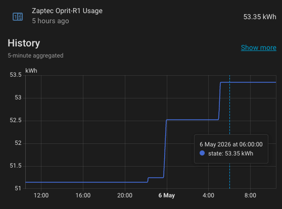

DAO heeft heel mooi gedraaid de afgelopen dagen. Alleen nu de vakantie weer voorbij is en de EV weer meer gebruikt wordt valt me het volgende op:
Afbeeldingslocatie: https://tweakers.net/i/MGQETdtJeuhd9xcaywKEBMZ3M2U=/800x/filters:strip_exif()/f/image/Q6z2Vg3wY5jqn19htZIjz4Gi.png?f=fotoalbum_large
Afbeeldingslocatie: https://tweakers.net/i/Ti9wDakvAsrTknp8PkPIDBGYMQg=/fit-in/4000x4000/filters:no_upscale():strip_exif()/f/image/LHJkPN1UsSm8CJm6JRlqIYGs.png?f=user_large
DAO leest de zelfde sensor uit. Maar het lijkt alsof DAO de items in een slot later plaatst dan ze werkelijk gedaan zijn, waardoor de baseload berekening een beetje skewed is. Wanneer ik naar de sensor data kijk is die ook niet later pas binnen gekomen.
Afbeeldingslocatie: https://tweakers.net/i/3pfqyiYd0ozf0fvXGLYIoo71ld0=/fit-in/4000x4000/filters:no_upscale():strip_exif()/f/image/noJVW6yBMaJeRFfXhSI6ceYD.png?f=user_large
Want de 1.6kWh klopt. Maar tussen 05 en 06 en DAO mapped de EV usage tussen 06 en 07. Waardoor de baseload ineens hoger lijkt tussen 05 en 06 en lager tussen 06 en 07. DAO draait in Home Assistant als een addon.

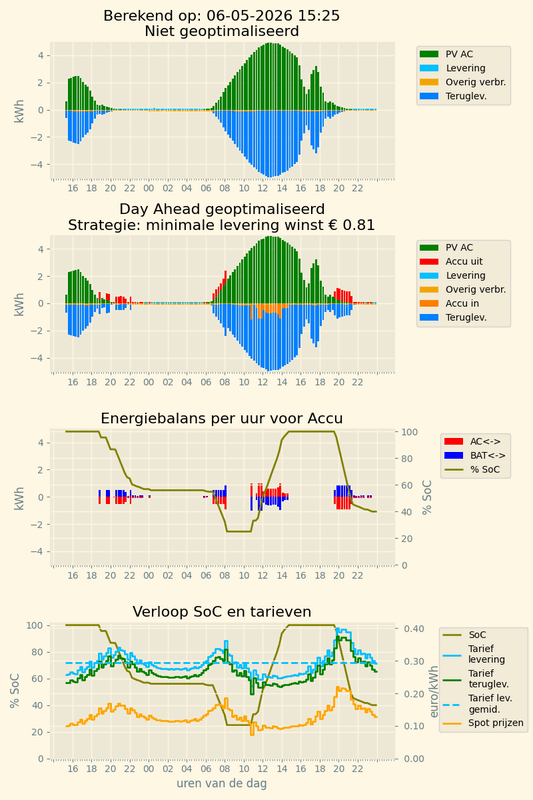

Afbeeldingslocatie: https://tweakers.net/i/tt9L2c8j0OSwpEZwL1R8f8wYCgo=/x800/filters:strip_exif()/f/image/Wx5mLwW9LPLRuCzDcuLoJCGQ.png?f=fotoalbum_large
Hier is iets raars mee.
Mijn omvormers zijn 3.6, 2 en 4 kW. grof weg 10 kW. Per kwartier zou dat max 2,5 kWh kunnen zijn, en geen bijna 5.
Als ik de omvormers verander (om te kijken waar het fout gaat) en dan een run doe, veranderd er niks.
JanWatt schreef op woensdag 6 mei 2026 @ 15:48:
De daadwerkelijke productie wordt berekend mbv de verwachte zonnestraling enerzijds en anderzijds of de ingestelde yield of de ml-modellen (als je ml-prediction op true hebt staan). De capaciteit van de omvormer wordt niet direct gebruikt.
Misschien staat de yield te hoog?

  • JanWatt
  • Registratie: November 2025
  • Laatst online: 15:47
KC27 schreef op woensdag 6 mei 2026 @ 17:38:
Dat had ik dus duidelijk niet goed begrepen. Het is een jaar factor voor de installatie, niet per Wp of omvormer vermogen. Helemaal duidelijk nu. Ga ik nu opnieuw proberen om de hybride omvormer onder te brengen bij de batterij. DAO gaf geen uitkomst op de berekening toen de omvormer nog bij de batterij instellingen stond. Mogelijk was het een opbrengst kwestie.

Ik heb bovenstaande ingesteld maar wel de log-level even op debug gezet. De debug output van de debug run is:

De MILP lijkt geen optmalisatie te vinden? Ik heb het een aantal keren geprobeerd en hij is er wel een keer door heen gekomen.
