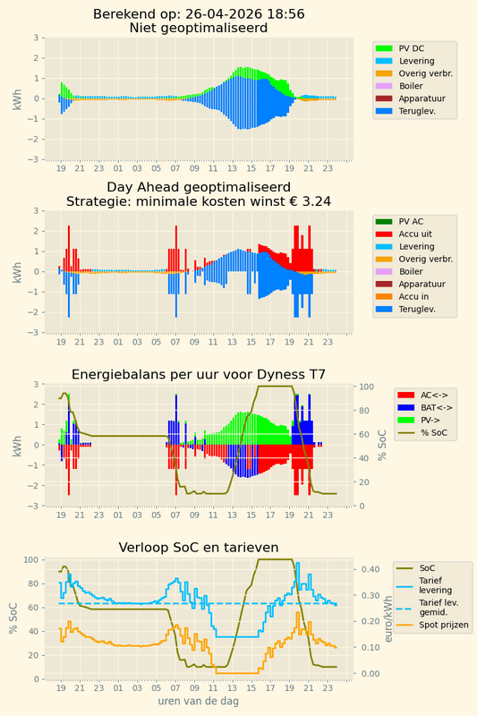

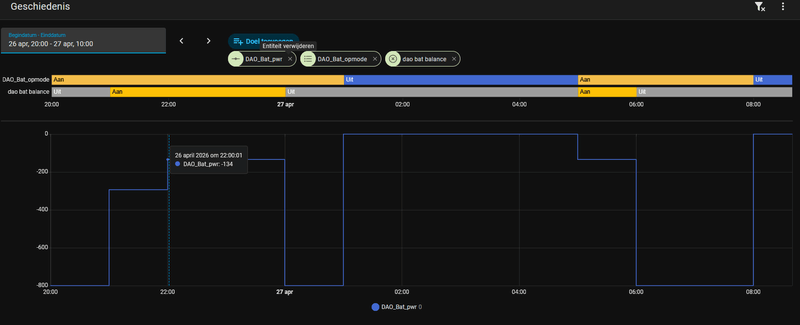

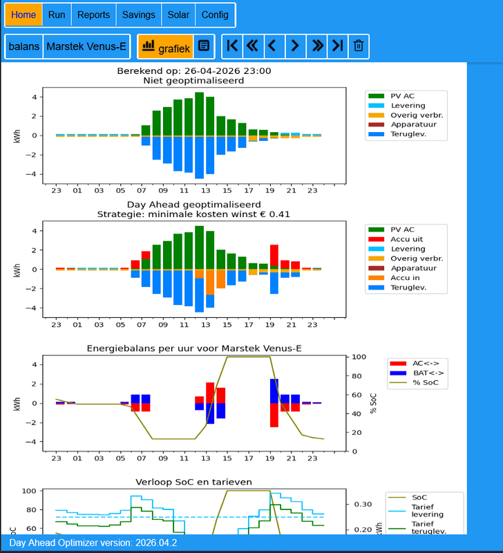

Ik heb 3 Marstek batterijen die DAO op dit moment als één grote batterij berekent en aanstuurt. Hiermee gaat het laden op de goedkoopste momenten en ontladen op dure uren helemaal goed.
Met het oog op 2027 heb ik zojuist in DAO eens zitten spelen met de instellingen voor energy_taxes_production (0) en vat_production (0) zoals we die gaan krijgen.
Mij valt op dat DAO dan de batterij ook gaat inzetten om de baseload af te dekken, hetgeen logisch is.
Ik vraag me af hoe ik dat het beste kan gaan aansturen met DAO en HA.
In DAO is er entity balance switch voor 0 op de meter, wordt deze dan ingeschakeld als de baseload moet worden afgedekt, is deze hiervoor juist bedoeld?
En hoe werkt dat met 3 (Marstek) batterijen? Het liefst zou ik deze niet tegelijkertijd op 0 op de meter willen zetten. Dit vanwege het relatief lage gevraagd baseload vermogen en als dat door drie batterijen tegelijkertijd geleverd wordt gaat de RTE nog verder naar beneden. Het liefst zou ik eerst batterij 1 op nul op de meter zetten, als deze leeg is batterij 2 en daarna pas batterij 3.
Iemand al tips voor deze situatie in 2027 met 3 batterijen?

UsernameIsInUse schreef op zondag 26 april 2026 @ 18:11:

Beekforel schreef op zondag 26 april 2026 @ 20:01:
Zou je kunnen delen hoe je dit hebt geconfigureerd?
Dit is mijn huidige configgedeelte voor de 3 Marstek Batterijen: (Verbeteringen zijn welkom ;) )
"battery": [
"name": "3 Marstek accu's",
"entity_actual_level": "sensor.marstek_m1_battery_state_of_charge",
"capacity": 15.0,
"upper_limit": 100,
"lower_limit": 11,
"optimal_lower_level": 11,
"penalty_low_soc": 0.0025,
"entity_min_soc_end_opt": "input_number.min_soc_end_opt",

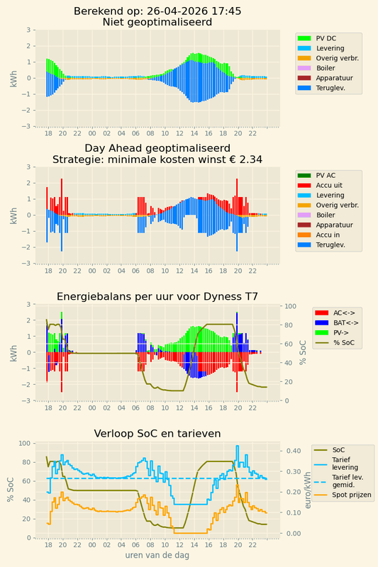

storeman schreef op zondag 26 april 2026 @ 21:04:
@KC27 Ik had vandaag wat raar gedrag (ontladen bij 19ct, rond 17u), terwijl de stroomprijs nog een stuk hoger ging worden en ook de hele nacht hoger was. Ik vond dit verdacht en had recent de reduced power toegevoegd.
Kan het zijn dat de reduced-power settings beide kanten op werken?
Ik heb dit:
      "-reduce_power_low_soc": [
        { "soc": 5, "power": 1500},
        { "soc": 25, "power": 4500},
        { "soc": 30, "power": 6000}
      "-reduce_power_high_soc": [
        { "soc": 75, "power": 10000},
        { "soc": 78, "power": 4500},
        { "soc": 100, "power": 2500}
Mijn theorie is dat de verlaagde power bovenin ook wordt gebruikt bij ontladen? Logischer zou denk ik zijn om de keys te wijzigen in charge/discharge. De low/high soc-state blijkt immers wel uit de keys.
Vanmiddag zag ik ook een keer iets, net voor het diepste dal, daar wilde hij even iets gaan ontladen om vervolgens weer verder te laden. Deze parameters zijn mijn eerste verdachte.
Ik denk dat jouw "reduce power" helemaal niet werkt.
Bij jou heet hij "-reduce_power_low_soc", maar dat streepje voor reduce mag er helemaal niet staan.
Nu worden deze key's en hun inhoud gezien als commentaar en genegeerd.
Ik heb helaas geen verklaring voor het beschreven laadgedrag. Ik zie het bij mij ook niet terug.
Heb je nog andere automations draaien die dit misschien kunnen verklaren?
WP: Alpha Innotec MSW2-6S | PV: 20 x 300 Wp AEG | ACCU: 2x16x280Ah LiFePO4 3 x Multiplus II 48/3000 | DYN: Tibber | Gasloos | Day Ahead Optimizer
  • storeman
  • Laatst online: 09:23
KC27 schreef op zondag 26 april 2026 @ 23:34:
Ik had het uitgecomment om te kijken of de berekening dan weer verwacht gedrag ging vertonen, en dat gebeurde, vandaar de -.
Het ging echt 'fout' in DAO. Hieronder de log van zo'n berekening.
2026-04-26 17:45:00 info: Day Ahead Optimalisering versie: 2026.4.4.rc1
2026-04-26 17:45:00 info: Day Ahead Optimalisering gestart op: 26-04-2026 17:45:00
2026-04-26 17:45:00 info: Day Ahead Optimalisatie gestart: 26-04-2026 17:45:00 taak: calc_optimum
2026-04-26 17:45:00 info: Debug = False

2026-04-26 17:45:00 info: In- en uitgaande energie per kwartier batterij Dyness T7
uur ac-> eff ->dc pv->dc dc-> eff ->bat o_eff SoC
kWh % kWh kWh kWh % kWh % %
17:45 -1.72 91.80 -1.87 0.00 -1.87 96.00 -1.95 88.12 74.92
18:00 -0.19 95.00 -0.20 1.22 1.02 96.00 0.98 -- 80.46
18:15 -1.10 95.00 -1.16 1.16 0.00 -- 0.00 -- 80.46
18:30 -1.04 95.00 -1.10 1.10 0.00 -- 0.00 -- 80.46
18:45 -1.12 95.00 -1.18 0.98 -0.21 96.00 -0.22 -- 79.22
19:00 -0.56 95.00 -0.59 0.82 0.23 96.00 0.22 -- 80.46
19:15 -0.66 95.00 -0.70 0.70 0.00 -- 0.00 -- 80.46
19:30 -1.12 95.00 -1.18 0.58 -0.61 96.00 -0.63 -- 76.86
19:45 -2.26 90.41 -2.50 0.44 -2.06 96.00 -2.14 -- 64.70
20:00 -0.26 95.00 -0.28 0.28 0.00 -- 0.00 -- 64.70
20:15 -1.12 95.00 -1.18 0.15 -1.04 96.00 -1.08 -- 58.55
20:30 -1.12 95.00 -1.18 0.01 -1.17 96.00 -1.22 -- 51.63
20:45 -0.12 95.00 -0.13 0.00 -0.13 96.00 -0.13 91.20 50.88
21:00 -0.10 95.00 -0.11 0.03 -0.07 96.00 -0.07 -- 50.45
21:15 -0.10 95.00 -0.11 0.01 -0.10 96.00 -0.10 -- 49.87
21:30 0.00 105.26 0.00 0.00 0.00 104.17 0.00 109.65 49.87
21:45 -0.02 95.00 -0.02 0.00 -0.02 96.00 -0.02 91.20 49.77
22:00 -0.00 95.00 -0.00 0.00 0.00 -- 0.00 -- 49.77
22:15 -0.00 95.00 -0.00 0.00 0.00 -- 0.00 -- 49.77
22:30 -0.00 95.00 -0.00 0.00 0.00 -- 0.00 -- 49.77
22:45 -0.00 95.00 -0.00 0.00 0.00 -- 0.00 -- 49.77
23:00 -0.00 95.00 -0.00 0.00 0.00 -- 0.00 -- 49.77
23:15 -0.00 95.00 -0.00 0.00 0.00 -- 0.00 -- 49.77
23:30 -0.00 95.00 -0.00 0.00 0.00 -- 0.00 -- 49.77
23:45 -0.00 95.00 -0.00 0.00 0.00 -- 0.00 -- 49.77
00:00 -0.00 95.00 -0.00 0.00 0.00 -- 0.00 -- 49.77
00:15 -0.00 95.00 -0.00 0.00 0.00 -- 0.00 -- 49.77
00:30 -0.00 95.00 -0.00 0.00 0.00 -- 0.00 -- 49.77
00:45 -0.00 95.00 -0.00 0.00 0.00 -- 0.00 -- 49.77
01:00 -0.00 95.00 -0.00 0.00 0.00 -- 0.00 -- 49.77
01:15 -0.00 95.00 -0.00 0.00 0.00 -- 0.00 -- 49.77
01:30 -0.00 95.00 -0.00 0.00 0.00 -- 0.00 -- 49.77
01:45 -0.00 95.00 -0.00 0.00 0.00 -- 0.00 -- 49.77
02:00 -0.00 95.00 -0.00 0.00 0.00 -- 0.00 -- 49.77
02:15 -0.00 95.00 -0.00 0.00 0.00 -- 0.00 -- 49.77
02:30 -0.00 95.00 -0.00 0.00 0.00 -- 0.00 -- 49.77
02:45 -0.00 95.00 -0.00 0.00 0.00 -- 0.00 -- 49.77
03:00 -0.00 95.00 -0.00 0.00 0.00 -- 0.00 -- 49.77
03:15 0.00 -- 0.00 0.00 0.00 96.00 0.00 -- 49.78
03:30 -0.00 95.00 -0.00 0.00 0.00 -- 0.00 -- 49.78
03:45 -0.00 95.00 -0.00 0.00 0.00 -- 0.00 -- 49.78
04:00 -0.00 95.00 -0.00 0.00 0.00 -- 0.00 -- 49.78
04:15 -0.00 95.00 -0.00 0.00 0.00 -- 0.00 -- 49.78
04:30 -0.00 95.00 -0.00 0.00 0.00 -- 0.00 -- 49.78
04:45 -0.00 95.00 -0.00 0.00 0.00 -- 0.00 -- 49.78
05:00 -0.00 95.00 -0.00 0.00 0.00 -- 0.00 -- 49.78
05:15 -0.00 95.00 -0.00 0.00 0.00 -- 0.00 -- 49.78
05:30 -0.00 95.00 -0.00 0.00 0.00 -- 0.00 -- 49.78
05:45 -0.00 95.00 -0.00 0.00 0.00 -- 0.00 -- 49.78
06:00 -0.12 95.00 -0.12 0.00 -0.12 96.00 -0.13 -- 49.06
06:15 -1.12 95.00 -1.18 0.00 -1.18 96.00 -1.23 -- 42.08
06:30 -1.12 95.00 -1.18 0.01 -1.18 96.00 -1.23 -- 35.10
06:45 -1.12 95.00 -1.18 0.03 -1.16 96.00 -1.21 -- 28.26
07:00 -1.12 95.00 -1.18 0.06 -1.12 96.00 -1.17 -- 21.62
07:15 -0.76 95.00 -0.80 0.09 -0.71 96.00 -0.74 -- 17.40
07:30 -0.10 95.00 -0.11 0.11 0.00 -- 0.00 -- 17.40
07:45 -0.12 95.00 -0.13 0.13 0.00 -- 0.00 -- 17.40
08:00 -0.57 95.00 -0.60 0.14 -0.45 96.00 -0.47 -- 14.71
08:15 -0.43 95.00 -0.45 0.16 -0.29 96.00 -0.30 -- 13.00
08:30 -0.17 95.00 -0.18 0.18 0.00 -- 0.00 -- 13.00
08:45 0.00 -- 0.00 0.20 0.20 96.00 0.19 -- 14.09
09:00 -0.44 95.00 -0.46 0.21 -0.25 96.00 -0.26 -- 12.60
09:15 -0.37 95.00 -0.39 0.23 -0.16 96.00 -0.17 -- 11.66
09:30 -0.34 95.00 -0.35 0.25 -0.10 96.00 -0.11 -- 11.06
09:45 -0.30 95.00 -0.31 0.31 0.00 -- 0.00 -- 11.06
10:00 -0.45 95.00 -0.48 0.41 -0.06 96.00 -0.07 -- 10.67
10:15 -0.49 95.00 -0.52 0.47 -0.04 96.00 -0.04 -- 10.43
10:30 -0.53 95.00 -0.56 0.54 -0.03 96.00 -0.03 -- 10.27
10:45 -0.55 95.00 -0.58 0.57 -0.02 96.00 -0.02 -- 10.17
11:00 -0.53 95.00 -0.56 0.56 0.00 -- 0.00 -- 10.17
11:15 -0.56 95.00 -0.59 0.59 0.00 -- 0.00 -- 10.17
11:30 -0.59 95.00 -0.62 0.62 0.00 -- 0.00 -- 10.17
11:45 -0.68 95.00 -0.72 0.72 0.00 -- 0.00 -- 10.17
12:00 -0.82 95.00 -0.86 0.86 0.00 -- 0.00 -- 10.17
12:15 -0.91 95.00 -0.96 0.96 0.00 -- 0.00 -- 10.17
12:30 -0.14 95.00 -0.15 1.05 0.91 96.00 0.87 -- 15.12
12:45 0.00 -- 0.00 1.17 1.17 96.00 1.13 -- 21.52
13:00 0.00 105.26 0.00 1.34 1.34 96.00 1.29 -- 28.84
13:15 0.00 105.26 0.00 1.46 1.46 96.00 1.41 -- 36.83
13:30 0.00 -- 0.00 1.59 1.59 96.00 1.52 -- 45.49
13:45 0.00 105.26 0.00 1.61 1.61 96.00 1.55 -- 54.28
14:00 -0.01 95.00 -0.01 1.58 1.56 96.00 1.50 -- 62.81
14:15 -0.21 95.00 -0.22 1.60 1.38 96.00 1.33 -- 70.34
14:30 -1.12 95.00 -1.18 1.63 0.44 96.00 0.42 -- 72.75
14:45 -1.12 95.00 -1.18 1.60 0.42 96.00 0.40 -- 75.02
15:00 -1.12 95.00 -1.18 1.54 0.36 96.00 0.34 -- 76.97
15:15 -1.12 95.00 -1.18 1.52 0.33 96.00 0.32 -- 78.78
15:30 -1.12 95.00 -1.18 1.49 0.31 96.00 0.29 -- 80.46
15:45 -1.35 93.43 -1.44 1.44 0.00 -- 0.00 -- 80.46
16:00 -1.30 93.72 -1.39 1.39 0.00 -- 0.00 -- 80.46
16:15 -1.26 93.98 -1.34 1.34 0.00 96.00 0.00 -- 80.46
16:30 -1.22 94.26 -1.29 1.29 0.00 96.00 0.00 -- 80.46
16:45 -1.15 94.76 -1.22 1.22 0.00 -- 0.00 -- 80.46
17:00 -1.05 95.00 -1.11 1.11 -0.00 104.17 -0.00 -- 80.46
17:15 -0.98 95.00 -1.03 1.03 0.00 -- 0.00 -- 80.46
17:30 -0.91 95.00 -0.95 0.95 0.00 -- 0.00 -- 80.46
17:45 -0.88 95.00 -0.93 0.93 0.00 -- 0.00 -- 80.46
18:00 -0.93 95.00 -0.98 0.98 0.00 -- 0.00 -- 80.46
18:15 -0.91 95.00 -0.96 0.96 0.00 -- 0.00 -- 80.46
18:30 -0.89 95.00 -0.93 0.93 0.00 -- 0.00 -- 80.46
18:45 -0.72 95.00 -0.76 0.76 0.00 -- 0.00 -- 80.46
19:00 -0.41 95.00 -0.43 0.43 0.00 -- 0.00 -- 80.46
19:15 -1.12 95.00 -1.18 0.26 -0.93 96.00 -0.97 -- 74.96
19:30 -1.19 94.47 -1.26 0.08 -1.18 96.00 -1.23 -- 67.97
19:45 -2.26 90.41 -2.50 0.04 -2.46 96.00 -2.57 -- 53.39
20:00 -1.12 95.00 -1.18 0.09 -1.10 96.00 -1.14 -- 46.90
20:15 -1.12 95.00 -1.18 0.04 -1.14 96.00 -1.19 -- 40.16
20:30 -1.12 95.00 -1.18 0.00 -1.18 96.00 -1.23 -- 33.16
20:45 -0.55 95.00 -0.58 0.00 -0.58 96.00 -0.60 91.20 29.74
21:00 -1.12 95.00 -1.18 0.01 -1.17 96.00 -1.22 -- 22.80
21:15 -0.75 95.00 -0.79 0.00 -0.79 96.00 -0.82 -- 18.15
21:30 -0.12 95.00 -0.13 0.00 -0.13 96.00 -0.13 91.20 17.39
21:45 -0.12 95.00 -0.12 0.00 -0.12 96.00 -0.13 91.20 16.65
22:00 -0.11 95.00 -0.12 0.00 -0.12 96.00 -0.12 -- 15.96
22:15 -0.11 95.00 -0.12 0.00 -0.11 96.00 -0.12 -- 15.28
22:30 -0.11 95.00 -0.11 0.00 -0.11 96.00 -0.11 -- 14.63
22:45 -0.00 95.00 -0.00 0.00 0.00 -- 0.00 -- 14.63
23:00 -0.10 95.00 -0.10 0.00 -0.10 96.00 -0.11 -- 14.02
23:15 -0.00 95.00 -0.00 0.00 0.00 -- 0.00 -- 14.02
23:30 -0.00 95.00 -0.00 0.00 0.00 -- 0.00 -- 14.02
23:45 -0.00 95.00 -0.00 0.00 0.00 -- 0.00 -- 14.02
Totaal -58.01 -61.44 50.41 -11.04 -12.67
2026-04-26 17:45:03 info: Berekende prognoses:
uur bat_in bat_out cons prod base boil wp ev pv_ac cost profit b_tem mach
17:45 0.00 1.72 0.00 2.09 -0.37 0.00 0.00 0.00 0.00 0.00 -0.36 20.00 0.00
18:00 0.00 0.19 0.00 0.50 -0.31 0.00 0.00 0.00 0.00 0.00 -0.08 20.00 0.00
18:15 0.00 1.10 0.00 1.36 -0.27 0.00 0.00 0.00 0.00 0.00 -0.33 20.00 0.00
18:30 0.00 1.04 0.00 1.26 -0.22 0.00 0.00 0.00 0.00 0.00 -0.37 20.00 0.00
18:45 0.00 1.12 0.00 1.29 -0.16 0.00 0.00 0.00 0.00 0.00 -0.41 20.00 0.00
19:00 0.00 0.56 0.00 0.64 -0.08 0.00 0.00 0.00 0.00 0.00 -0.17 20.00 0.00
19:15 0.00 0.66 0.00 0.69 -0.02 0.00 0.00 0.00 0.00 0.00 -0.19 20.00 0.00
19:30 0.00 1.12 0.00 1.09 0.03 0.00 0.00 0.00 0.00 0.00 -0.35 20.00 0.00
19:45 0.00 2.26 0.00 2.20 0.06 0.00 0.00 0.00 0.00 0.00 -0.77 20.00 0.00
20:00 0.00 0.26 0.00 0.20 0.07 0.00 0.00 0.00 0.00 0.00 -0.06 20.00 0.00

2026-04-26 17:45:03 info: Consumption 3.22 (kWh)
2026-04-26 17:45:03 info: Cost consumption 0.90 (€)
2026-04-26 17:45:03 info: Tariff consumption 0.280 (€/kWh)
2026-04-26 17:45:03 info: Production 82.51 (kWh)
2026-04-26 17:45:03 info: Profit production -17.39 (€)
2026-04-26 17:45:03 info: Tariff production 0.211 (€/kWh)
Calculation profit after optimize in €
Cost before optimize -10.80
Cycle cost 0.40
Penalty cost 0.00
Battery storage 2.95
Boiler storage 0.00
Total -13.14
Cost after optimize -13.14
Profit: 2.34
2026-04-26 17:45:03 info: Doorzetten van alle settings naar HA
2026-04-26 17:45:03 info: Boiler opwarmen niet geactiveerd
2026-04-26 17:45:03 info: Boiler temperatuur 20.0 °C, waardering: -1.648 kWh = -0.44 euro
2026-04-26 17:45:03 info: Grid set point: -8372.0 W
2026-04-26 17:45:03 info: Cycle cost Dyness T7: 0.40 euro
2026-04-26 17:45:03 info: Netto vermogen naar(+)/uit(-) omvormer Dyness T7: -6875 W
2026-04-26 17:45:03 info: Balanceren: off
2026-04-26 17:45:03 info: Vermogen uit batterij: 7490W
2026-04-26 17:45:03 info: Vermogen dat binnenkomt van pv: 0W
2026-04-26 17:45:03 info: Vermogen dat binnenkomt van ac: -7490W
2026-04-26 17:45:03 info: Waarde SoC na eerste uur: 74.9%
2026-04-26 17:45:03 info: PV Growatt PV1 uitgezet
2026-04-26 17:45:03 info: Apparaat: Vaatwasser
2026-04-26 17:45:03 info: Programma: Uit
2026-04-26 17:45:03 info: Apparaat: Elektrische boiler

Ik heb het idee dat er om 12.00 in de nacht af en toe wat fout gaat met de aansturing van de accu.
Zie hier de voorspelling van DAO en de waardes van de entiteiten die dao schrijft:
Afbeeldingslocatie: https://tweakers.net/i/UIjvttOAKHajHFzbLMVlpWw8Ffc=/800x/filters:strip_exif()/f/image/o4oUniLxwfZrEIH48hjlM2mw.png?f=fotoalbum_large
Afbeeldingslocatie: https://tweakers.net/i/2SkqB2pWCXpge39dpLJ5yB_o-q4=/x800/filters:strip_exif()/f/image/3jvLid20xr9wWr7SDJ8KzfKL.png?f=fotoalbum_large
Om 12u is de accu gaan ontladen met 800W maar eigenlijk zou hij NOM gedraaid moeten hebben.
De logging:

6 06:00 2026-04-27 06:00:00 0.166 0.332 0.287 0.140 0.097 0
7 07:00 2026-04-27 07:00:00 0.154 0.317 0.273 0.140 1.050 0
8 08:00 2026-04-27 08:00:00 0.127 0.285 0.240 0.140 2.552 0
9 09:00 2026-04-27 09:00:00 0.122 0.279 0.234 0.140 2.934 0
10 10:00 2026-04-27 10:00:00 0.085 0.234 0.189 0.140 3.708 0
11 11:00 2026-04-27 11:00:00 0.006 0.139 0.094 0.140 3.850 0
12 12:00 2026-04-27 12:00:00 -0.000 0.131 0.087 0.140 4.476 0
13 13:00 2026-04-27 13:00:00 -0.001 0.130 0.086 0.140 3.995 0
14 14:00 2026-04-27 14:00:00 -0.000 0.131 0.086 0.140 1.997 0
15 15:00 2026-04-27 15:00:00 0.005 0.137 0.093 0.140 1.654 0
16 16:00 2026-04-27 16:00:00 0.059 0.203 0.158 0.140 1.300 0
17 17:00 2026-04-27 17:00:00 0.099 0.252 0.207 0.600 0.609 0
18 18:00 2026-04-27 18:00:00 0.121 0.278 0.234 0.300 0.579 0
19 19:00 2026-04-27 19:00:00 0.175 0.343 0.298 0.300 0.343 0
20 20:00 2026-04-27 20:00:00 0.159 0.324 0.279 0.300 0.114 0
21 21:00 2026-04-27 21:00:00 0.147 0.309 0.265 0.300 0.005 0
22 22:00 2026-04-27 22:00:00 0.121 0.278 0.233 0.140 0.005 0
23 23:00 2026-04-27 23:00:00 0.107 0.260 0.216 0.140 0.005 0
2026-04-27 00:00:00 info: No reduced hours applied for Marstek Venus-E
2026-04-27 00:00:00 info: No reduced power applied during discharging at low soc
2026-04-27 00:00:00 info: No reduced power applied during charging at high soc
2026-04-27 00:00:00 info: Startwaarde SoC Marstek Venus-E: 52.0%
2026-04-27 00:00:00 info: Boiler niet aanwezig of staat uit, boiler wordt niet ingepland
2026-04-27 00:00:00 info: Warmtepomp niet aanwezig - warmtepomp wordt niet ingepland
2026-04-27 00:00:00 info: Apparaat vaatwasser direct starten staat uit
2026-04-27 00:00:00 info: Machine vaatwasser wordt niet ingepland, want er is gekozen voor Uit
2026-04-27 00:00:00 info: Apparaat Koelkast direct starten staat uit
2026-04-27 00:00:00 info: Apparaat Koelkast met programma 'Kouder' wordt ingepland tussen 2026-04-27 00:00 en 2026-04-27 13:58.
2026-04-27 00:00:00 info: Apparaat WPBoiler direct starten staat uit
2026-04-27 00:00:00 info: Apparaat WPBoiler met programma 'aan' wordt ingepland tussen 2026-04-27 00:00 en 2026-04-27 17:00.
2026-04-27 00:00:00 info: Strategie: minimale kosten
2026-04-27 00:00:00 info: Maximale fout (maximal gap): 0.005000 euro
2026-04-27 00:00:00 info: Rekentijd: 0.73 sec
2026-04-27 00:00:00 info: Het programma heeft een optimale oplossing gevonden.
2026-04-27 00:00:00 info: Ontlaad volume in uur 0 00:00 0.10246319460696082 kWh
2026-04-27 00:00:00 info: 2 0.12807899325870103 0.8
2026-04-27 00:00:00 info: Ontlaad volume in uur 5 05:00 0.1345928053930402 kWh
2026-04-27 00:00:00 info: 2 0.16824100674130024 0.8
2026-04-27 00:00:00 info: Ontlaad volume in uur 6 06:00 0.8 kWh
2026-04-27 00:00:00 info: 2 1.0 0.8
2026-04-27 00:00:01 info: Ontlaad volume in uur 7 07:00 0.8 kWh
2026-04-27 00:00:01 info: 2 1.0 0.8
2026-04-27 00:00:01 info: Laad volume in uur 12 12:00 0.0 kWh
2026-04-27 00:00:01 info: 2 0.9941556281608112 0.8
2026-04-27 00:00:01 info: 3 0.005844371839188852 1.25
2026-04-27 00:00:01 info: Laad volume in uur 13 13:00 0.0 kWh
2026-04-27 00:00:01 info: 4 1.0 2.5
2026-04-27 00:00:01 info: Laad volume in uur 14 14:00 0.0 kWh
2026-04-27 00:00:01 info: 3 0.5146192665100098 1.25
2026-04-27 00:00:01 info: 4 0.4853807334899901 2.5
2026-04-27 00:00:01 info: Ontlaad volume in uur 19 19:00 2.2 kWh
2026-04-27 00:00:01 info: 4 0.88 2.5
2026-04-27 00:00:01 info: Ontlaad volume in uur 20 20:00 0.8 kWh
2026-04-27 00:00:01 info: Ontlaad volume in uur 21 21:00 0.8 kWh
2026-04-27 00:00:01 info: Ontlaad volume in uur 22 22:00 0.134650318287313 kWh
2026-04-27 00:00:01 info: 2 0.16831289785914125 0.8
2026-04-27 00:00:01 info: Ontlaad volume in uur 23 23:00 0.06339768171268748 kWh
2026-04-27 00:00:01 info: 2 0.07924710214085934 0.8
2026-04-27 00:00:01 info: In- en uitgaande energie per uur batterij Marstek Venus-E
00:00 -0.10 92.00 -0.11 0.00 -0.11 100.00 -0.11 92.00 49.82
01:00 0.00 -- 0.00 0.00 0.00 -- 0.00 -- 49.82
02:00 0.00 -- 0.00 0.00 0.00 -- 0.00 -- 49.82
03:00 0.00 -- 0.00 0.00 0.00 -- 0.00 -- 49.82
04:00 0.00 -- 0.00 0.00 0.00 -- 0.00 -- 49.82
05:00 -0.13 92.00 -0.15 0.00 -0.15 100.00 -0.15 92.00 46.97
06:00 -0.80 92.00 -0.87 0.00 -0.87 100.00 -0.87 92.00 29.98
07:00 -0.80 92.00 -0.87 0.00 -0.87 100.00 -0.87 92.00 13.00
08:00 0.00 -- 0.00 0.00 0.00 -- 0.00 -- 13.00
09:00 0.00 -- 0.00 0.00 0.00 -- 0.00 -- 13.00
10:00 0.00 -- 0.00 0.00 0.00 -- 0.00 -- 13.00
11:00 0.00 -- 0.00 0.00 0.00 -- 0.00 -- 13.00
12:00 0.80 88.96 0.71 0.00 0.71 100.00 0.71 88.96 26.95
13:00 2.50 86.00 2.15 0.00 2.15 100.00 2.15 86.00 68.94
14:00 1.86 85.65 1.59 0.00 1.59 100.00 1.59 85.65 100.00
15:00 0.00 -- 0.00 0.00 0.00 -- 0.00 -- 100.00
16:00 0.00 -- 0.00 0.00 0.00 -- 0.00 -- 100.00
17:00 0.00 -- 0.00 0.00 0.00 -- 0.00 -- 100.00
18:00 0.00 -- 0.00 0.00 0.00 -- 0.00 -- 100.00
19:00 -2.20 88.00 -2.50 0.00 -2.50 100.00 -2.50 88.00 51.17
20:00 -0.80 92.00 -0.87 0.00 -0.87 100.00 -0.87 92.00 34.19
21:00 -0.80 92.00 -0.87 0.00 -0.87 100.00 -0.87 92.00 17.20
22:00 -0.13 92.00 -0.15 0.00 -0.15 100.00 -0.15 92.00 14.35
23:00 -0.06 92.00 -0.07 0.00 -0.07 100.00 -0.07 92.00 13.00
Totaal -0.68 -2.00 0.00 -2.00 -2.00
2026-04-27 00:00:01 info: Berekende prognoses:
00:00 0.00 0.10 0.03 0.00 0.14 0.00 0.00 0.00 0.01 0.01 -0.00 20.00 0.00
01:00 0.00 0.00 0.13 0.00 0.14 0.00 0.00 0.00 0.01 0.03 -0.00 20.00 0.00
02:00 0.00 0.00 0.13 0.00 0.14 0.00 0.00 0.00 0.01 0.03 -0.00 20.00 0.00
03:00 0.00 0.00 0.13 0.00 0.14 0.00 0.00 0.00 0.01 0.03 -0.00 20.00 0.00
04:00 0.00 0.00 0.13 0.00 0.14 0.00 0.00 0.00 0.01 0.04 -0.00 20.00 0.00
05:00 0.00 0.13 0.00 0.00 0.14 0.00 0.00 0.00 0.01 0.00 -0.00 20.00 0.00
06:00 0.00 0.80 0.00 0.76 0.14 0.00 0.00 0.00 0.10 0.00 -0.22 20.00 0.00
07:00 0.00 0.80 0.00 1.71 0.14 0.00 0.00 0.00 1.05 0.00 -0.47 20.00 0.00
08:00 0.00 0.00 0.00 2.41 0.14 0.00 0.00 0.00 2.55 0.00 -0.58 20.00 0.00
09:00 0.00 0.00 0.00 2.79 0.14 0.00 0.00 0.00 2.93 0.00 -0.65 20.00 0.00
10:00 0.00 0.00 0.00 3.57 0.14 0.00 0.00 0.00 3.71 0.00 -0.68 20.00 0.00
11:00 0.00 0.00 0.00 3.71 0.14 0.00 0.00 0.00 3.85 0.00 -0.35 20.00 0.00
12:00 0.80 0.00 0.00 3.53 0.14 0.00 0.00 0.00 4.48 0.00 -0.31 20.00 0.00
13:00 2.50 0.00 0.00 1.35 0.14 0.00 0.00 0.00 4.00 0.00 -0.12 20.00 0.00
14:00 1.86 0.00 0.00 0.00 0.14 0.00 0.00 0.00 2.00 0.00 -0.00 20.00 0.00
15:00 0.00 0.00 0.00 1.51 0.14 0.00 0.00 0.00 1.65 0.00 -0.14 20.00 0.00
16:00 0.00 0.00 0.00 1.16 0.14 0.00 0.00 0.00 1.30 0.00 -0.18 20.00 0.00
17:00 0.00 0.00 0.00 0.01 0.60 0.00 0.00 0.00 0.61 0.00 -0.00 20.00 0.00
18:00 0.00 0.00 0.00 0.28 0.30 0.00 0.00 0.00 0.58 0.00 -0.07 20.00 0.00
19:00 0.00 2.20 0.00 2.24 0.30 0.00 0.00 0.00 0.34 0.00 -0.67 20.00 0.00
20:00 0.00 0.80 0.00 0.61 0.30 0.00 0.00 0.00 0.11 0.00 -0.17 20.00 0.00
21:00 0.00 0.80 0.00 0.51 0.30 0.00 0.00 0.00 0.01 0.00 -0.13 20.00 0.00
22:00 0.00 0.13 0.00 0.00 0.14 0.00 0.00 0.00 0.01 0.00 -0.00 20.00 0.00
23:00 0.00 0.06 0.07 0.00 0.14 0.00 0.00 0.00 0.01 0.02 -0.00 20.00 0.00
Totaal 5.16 5.84 0.64 26.16 4.46 0.00 0.00 0.00 29.31 0.17 -4.73 NaN 0.00
2026-04-27 00:00:01 info: Consumption 0.64 (kWh)
2026-04-27 00:00:01 info: Cost consumption 0.17 (€)
2026-04-27 00:00:01 info: Tariff consumption 0.260 (€/kWh)
2026-04-27 00:00:01 info: Production 26.16 (kWh)
2026-04-27 00:00:01 info: Profit production -4.73 (€)
2026-04-27 00:00:01 info: Tariff production 0.181 (€/kWh)
Cost before optimize -3.32
Cycle cost 0.44
Penalty cost 0.00
Battery storage 0.39
Boiler storage 0.00
Total -3.73
Cost after optimize -3.73
Profit: 0.41
2026-04-27 00:00:01 info: Doorzetten van alle settings naar HA
2026-04-27 00:00:01 info: Grid set point: 32.0 W
2026-04-27 00:00:01 info: Cycle cost Marstek Venus-E: 0.44 euro
2026-04-27 00:00:01 info: Netto vermogen naar(+)/uit(-) omvormer Marstek Venus-E: -800 W tot: 2026-04-27 00:07
2026-04-27 00:00:01 info: Balanceren: off
2026-04-27 00:00:01 info: Vermogen uit batterij: 111W
2026-04-27 00:00:01 info: Vermogen dat binnenkomt van pv: 0W
2026-04-27 00:00:01 info: Vermogen dat binnenkomt van ac: -111W
2026-04-27 00:00:01 info: Waarde SoC na eerste uur: 49.8%
2026-04-27 00:00:01 info: Apparaat: vaatwasser
2026-04-27 00:00:01 info: Programma: Uit
2026-04-27 00:00:01 info: Apparaat: Koelkast
2026-04-27 00:00:01 info: Programma: Kouder
2026-04-27 00:00:01 info: Start op 2026-04-27 10:00
2026-04-27 00:00:01 info: Is klaar op 2026-04-27 14:00
2026-04-27 00:00:01 info: Apparaat: WPBoiler
2026-04-27 00:00:01 info: Programma: aan
2026-04-27 00:00:01 info: Start op 2026-04-27 13:00
2026-04-27 00:00:01 info: Is klaar op 2026-04-27 13:45
[ Voor 98% gewijzigd door pimNH op 27-04-2026 08:49 ]

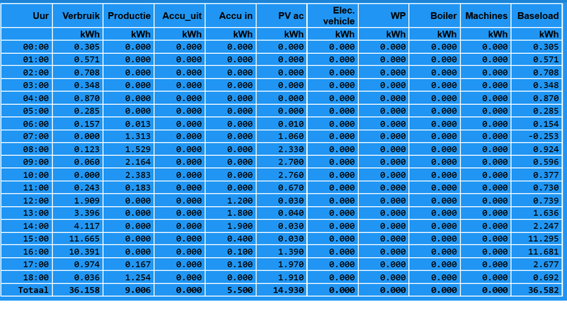

Mijn baseloads berekening blijft negatief, uit de documentatie en voorbeelden word ik er niet veel wijzer van.
Welke waardes worden gebruikt voor die calculatie?

@Beekforel Heb je DC gekoppelde panelen?
De baseload berekening is als volgt:
 baseload = grid_consumption - grid_production + solar_production - ev_consumption
         - wp_consumption - battery_consumption + battery_production
Alleen heb ik het probleem dat de solar_production volgens mij alleen naar AC gekoppelde panelen kijkt. Ik krijg namelijk sinds de winter steeds meer negatieve baseload en dan met name in de namiddag. Als de batterij vol is dan gaat de dc solar richting het grid, maar dat wordt binnen DAO nergens geregisteerd en dat eindigt in negatieve baseload.
Bij nader inzien, zou dat bij grid_production terug moeten komen, mmm ik ga even nakijken waarom bij mij anders uitpakt.
[ Voor 10% gewijzigd door Dogooder op 28-04-2026 17:00 ]

Dogooder schreef op dinsdag 28 april 2026 @ 16:47:
Bedankt, dit gaf mij het inzicht alle sensoren nog eens te beoordelen. Blijkbaar is de sensor van m'n EV flink in de war en veroorzaakt deze de verkeerde cijfers.
Overigens is de logging (van o.a. de baseloads berekening) heel "springerig", hij knippert tussen de actuele en de vorige? Is dat normaal?

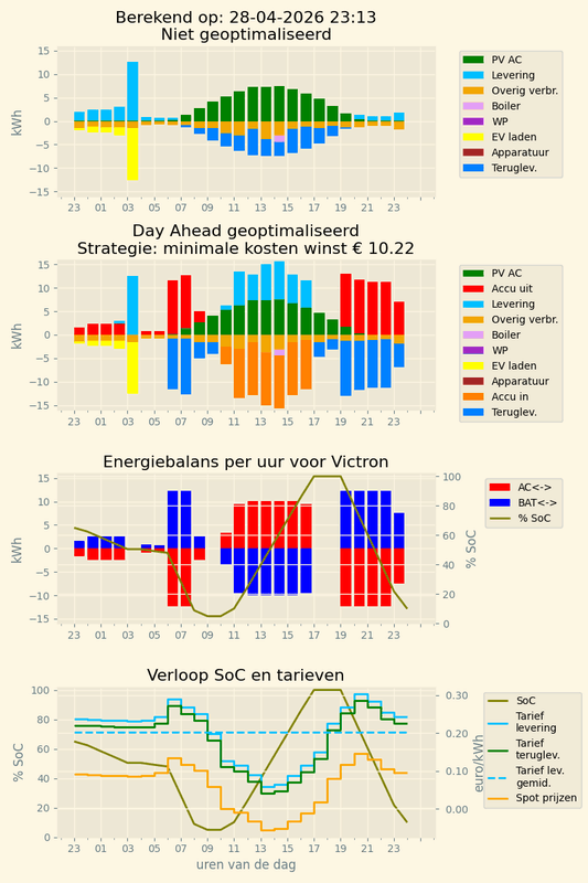

Ik heb weer wat raar gedrag. De model 3 kan niet laden met minder dan 6A op alle 3 de fases, maar ik krijg het niet voor elkaar om DAO zo ver te krijgen dat hij dit snapt. Ik had eerder de 0 en 5.9A stages er niet in staan, dan krijg je een 0 ampere stage met 1 efficiency er bij, maar dat is ook niet helemaal de bedoeling.
Normaal werkt het prima, maar dan kan hij gewoon op het goedkoopste moment laden. Maar nu zijn dat momenten waarop de batterij ook aan het terugleveren is (omdat ik hem voor morgenochtend op een bepaald percentage wil hebben).
Afbeeldingslocatie: https://tweakers.net/i/KZ7o_QtV4tIc4V0ZQhp024A3JXY=/x800/filters:strip_exif()/f/image/XypINjssOCbqztytbwMljRUA.png?f=fotoalbum_large

 2026-04-28 23:13:15 INFO: Loaded 6 secrets from ../data/secrets.json
2026-04-28 23:13:15 INFO: Validating configuration with ConfigurationV0
2026-04-28 23:13:15 info: Day Ahead Optimalisering versie: 2026.4.4
2026-04-28 23:13:15 info: Day Ahead Optimalisering gestart op: 28-04-2026 23:13:15
2026-04-28 23:13:15 info: Day Ahead Optimalisatie gestart: 28-04-2026 23:13:15 taak: calc_optimum
2026-04-28 23:13:15 info: Debug = False
2026-04-28 23:13:15 info: Zelf berekende baseload
2026-04-28 23:13:15 info: ML prediction huawei
                   date_time  prediction
0  2026-04-28 23:00:00+02:00       0.018
1  2026-04-29 00:00:00+02:00       0.018
2  2026-04-29 01:00:00+02:00       0.018
3  2026-04-29 02:00:00+02:00       0.015
4  2026-04-29 03:00:00+02:00       0.015
5  2026-04-29 04:00:00+02:00       0.015
6  2026-04-29 05:00:00+02:00       0.015
7  2026-04-29 06:00:00+02:00       0.220
8  2026-04-29 07:00:00+02:00       1.385
9  2026-04-29 08:00:00+02:00       2.685
10 2026-04-29 09:00:00+02:00       4.096
11 2026-04-29 10:00:00+02:00       5.341
12 2026-04-29 11:00:00+02:00       6.337
13 2026-04-29 12:00:00+02:00       7.315
14 2026-04-29 13:00:00+02:00       7.378
15 2026-04-29 14:00:00+02:00       7.471
16 2026-04-29 15:00:00+02:00       6.772
17 2026-04-29 16:00:00+02:00       5.824
18 2026-04-29 17:00:00+02:00       4.770
19 2026-04-29 18:00:00+02:00       3.207
20 2026-04-29 19:00:00+02:00       1.703
21 2026-04-29 20:00:00+02:00       0.375
22 2026-04-29 21:00:00+02:00       0.018
23 2026-04-29 22:00:00+02:00       0.018
24 2026-04-29 23:00:00+02:00       0.018
2026-04-28 23:13:15 info: Start waarden:
      uur                tijd   spot   p_l   p_t  base  pv_ac  pv_dc
0   23:00 2026-04-28 23:00:00  0.091 0.238 0.221 1.463  0.014      0
1   00:00 2026-04-29 00:00:00  0.090 0.236 0.220 1.231  0.018      0
2   01:00 2026-04-29 01:00:00  0.088 0.234 0.217 1.270  0.018      0
3   02:00 2026-04-29 02:00:00  0.087 0.233 0.216 1.270  0.015      0
4   03:00 2026-04-29 03:00:00  0.086 0.232 0.215 1.531  0.015      0
5   04:00 2026-04-29 04:00:00  0.088 0.234 0.217 0.820  0.015      0
6   05:00 2026-04-29 05:00:00  0.095 0.243 0.226 0.726  0.015      0
7   06:00 2026-04-29 06:00:00  0.135 0.290 0.274 0.786  0.220      0
8   07:00 2026-04-29 07:00:00  0.116 0.268 0.252 0.863  1.385      0
9   08:00 2026-04-29 08:00:00  0.101 0.250 0.233 1.543  2.685      0
10  09:00 2026-04-29 09:00:00  0.058 0.198 0.181 1.520  4.096      0
11  10:00 2026-04-29 10:00:00 -0.000 0.128 0.111 2.550  5.341      0
12  11:00 2026-04-29 11:00:00 -0.010 0.116 0.099 3.013  6.337      0
13  12:00 2026-04-29 12:00:00 -0.032 0.089 0.072 1.631  7.315      0
14  13:00 2026-04-29 13:00:00 -0.057 0.059 0.042 3.827  7.378      0
15  14:00 2026-04-29 14:00:00 -0.052 0.064 0.047 3.117  7.471      0
16  15:00 2026-04-29 15:00:00 -0.033 0.087 0.070 1.566  6.772      0
17  16:00 2026-04-29 16:00:00 -0.011 0.115 0.098 1.100  5.824      0
18  17:00 2026-04-29 17:00:00  0.018 0.149 0.133 1.520  4.770      0
19  18:00 2026-04-29 18:00:00  0.081 0.226 0.209 0.971  3.207      0
20  19:00 2026-04-29 19:00:00  0.117 0.269 0.252 1.243  1.703      0
21  20:00 2026-04-29 20:00:00  0.146 0.304 0.287 1.282  0.375      0
22  21:00 2026-04-29 21:00:00  0.130 0.285 0.268 1.072  0.018      0
23  22:00 2026-04-29 22:00:00  0.106 0.256 0.239 0.997  0.018      0
24  23:00 2026-04-29 23:00:00  0.095 0.243 0.226 1.820  0.018      0
2026-04-28 23:13:16 info: No reduced hours applied for Victron
2026-04-28 23:13:16 info: No reduced power applied during discharging at low soc
2026-04-28 23:13:16 info: No reduced power applied during charging at high soc
2026-04-28 23:13:16 info: Startwaarde SoC Victron: 65.0%
2026-04-28 23:13:16 info: Boiler direct opwarmen staat uit
2026-04-28 23:13:16 info: Boiler setpoint 50.0 °C
2026-04-28 23:13:16 info: Boiler hysterese 10.0 K
2026-04-28 23:13:16 info: Boiler opwarmen wordt ingepland tussen: 2026-04-29 02:00 en 2026-04-29 23:00
2026-04-28 23:13:16 info: Boiler verbruik in 1 uur: 3.75 kWh
2026-04-28 23:13:16 info: Prognose boiler:
                  tijd  act_temp  heat  elec  interval  cost  end_temp  end_value  netto_cost
0  2026-04-28 23:00:00    49.000 0.657 0.327         1 0.078    42.800     -0.284       0.361
1  2026-04-29 00:00:00    48.700 0.854 0.394         1 0.093    43.100     -0.270       0.363
2  2026-04-29 01:00:00    48.400 1.051 0.462         1 0.108    43.400     -0.256       0.365
3  2026-04-29 02:00:00    48.100 1.248 0.530         1 0.124    43.700     -0.243       0.366
4  2026-04-29 03:00:00    47.800 1.445 0.598         1 0.139    44.000     -0.229       0.368
5  2026-04-29 04:00:00    47.500 1.642 0.666         1 0.156    44.300     -0.215       0.371
6  2026-04-29 05:00:00    47.200 1.839 0.734         1 0.178    44.600     -0.201       0.380
7  2026-04-29 06:00:00    46.900 2.037 0.802         1 0.233    44.900     -0.188       0.421
8  2026-04-29 07:00:00    46.600 2.234 0.870         1 0.234    45.200     -0.174       0.407
9  2026-04-29 08:00:00    46.300 2.431 0.938         1 0.235    45.500     -0.160       0.395
10 2026-04-29 09:00:00    46.000 2.628 1.006         1 0.199    45.800     -0.146       0.346
11 2026-04-29 10:00:00    45.700 2.825 1.074         1 0.137    46.100     -0.133       0.270
12 2026-04-29 11:00:00    45.400 3.022 1.142         1 0.132    46.400     -0.119       0.251
13 2026-04-29 12:00:00    45.100 3.219 1.210         1 0.108    46.700     -0.105       0.213
14 2026-04-29 13:00:00    44.800 3.416 1.278         1 0.075    47.000     -0.092       0.167
15 2026-04-29 14:00:00    44.500 3.613 1.346         1 0.087    47.300     -0.078       0.164
16 2026-04-29 15:00:00    44.200 3.810 1.414         1 0.124    47.600     -0.064       0.188
17 2026-04-29 16:00:00    43.900 4.007 1.482         1 0.170    47.900     -0.050       0.221
18 2026-04-29 17:00:00    43.600 4.204 1.550         1 0.232    48.200     -0.037       0.268
19 2026-04-29 18:00:00    43.300 4.402 1.618         1 0.365    48.500     -0.023       0.388
20 2026-04-29 19:00:00    43.000 4.599 1.686         1 0.454    48.800     -0.009       0.463
21 2026-04-29 20:00:00    42.700 4.796 1.754         1 0.533    49.100      0.005       0.528
22 2026-04-29 21:00:00    42.400 4.993 1.822         1 0.519    49.400      0.018       0.501
23 2026-04-29 22:00:00    42.100 5.190 1.890         1 0.483    49.700      0.032       0.451
24 2026-04-29 23:00:00    41.800 5.387 1.958         1 0.476    50.000      0.046       0.430
2026-04-28 23:13:16 info: Instellingen voor laden van EV: Tesla Model 3
2026-04-28 23:13:16 info: Direct laden is uit
2026-04-28 23:13:16 info:  Ampere  Effic. Grid kW Accu kW
2026-04-28 23:13:16 info:    0.00    0.00    0.00    0.00
2026-04-28 23:13:16 info:    5.90    0.00    4.07    0.00
2026-04-28 23:13:16 info:    6.00    0.96    4.14    3.97
2026-04-28 23:13:16 info:   16.00    0.98   11.04   10.82
2026-04-28 23:13:16 info: Capaciteit accu: 68.45 kWh
2026-04-28 23:13:16 info: Maximaal laadvermogen: 11.04 kW
2026-04-28 23:13:16 info: Klaar met laden op: 29-04-2026 08:00:00
2026-04-28 23:13:16 info: Huidig laadniveau: 47.69 %
2026-04-28 23:13:16 info: Gewenst laadniveau:70.0 %
2026-04-28 23:13:16 info: Marge voor het laden: 0 %
2026-04-28 23:13:16 info: Locatie: home
2026-04-28 23:13:16 info: Ingeplugged:True
2026-04-28 23:13:16 info: Benodigde netto energie: 15.271 kWh
2026-04-28 23:13:16 info: Tijd nodig om te laden: 1:25 uur
2026-04-28 23:13:16 info: Afgerond naar hele intervallen: 2 uur
2026-04-28 23:13:16 info: Stand laden schakelaar: on
2026-04-28 23:13:16 info: Stand aantal ampere laden: 16.0 A
2026-04-28 23:13:16 info: Opladen wordt ingepland.
2026-04-28 23:13:16 info: Gewogen graaddagen vandaag: 3.8 K.day
2026-04-28 23:13:16 info: Gewogen graaddagen morgen: 4.1 K.day
2026-04-28 23:13:16 info: Gewogen graaddagen totaal: 7.8 K.day
2026-04-28 23:13:16 info: Degree days factor: 0.8 kWh/K.day
2026-04-28 23:13:16 info: Totaal benodigde warmte: 5.9 kWh
2026-04-28 23:13:16 info: Reeds geproduceerde warmte: 26.3 kWh
2026-04-28 23:13:16 info: Nog benodigde warmte: 0.0 kWh
2026-04-28 23:13:16 info: Geen warmte nodig: warmtepomp wordt niet ingepland
2026-04-28 23:13:16 info: Apparaat Vaatwasser direct starten staat uit
2026-04-28 23:13:16 info: Strategie: minimale kosten
2026-04-28 23:13:16 info: Maximale fout (maximal gap): 0.005000 euro
2026-04-28 23:13:16 info: Rekentijd: 0.06  sec
2026-04-28 23:13:16 info: Het programma heeft een optimale oplossing gevonden.
2026-04-28 23:13:16 info: Waarde boiler om 23 uur: 1.69 kWh
2026-04-28 23:13:16 info: Ontlaad volume in uur 0 23:00 1.5644750907018237 kWh
2026-04-28 23:13:16 info: 3 0.8366176955624726 2.4
2026-04-28 23:13:16 info: Ontlaad volume in uur 1 00:00 2.3999999999999995 kWh
2026-04-28 23:13:16 info: 3 1.0 2.4
2026-04-28 23:13:16 info: Ontlaad volume in uur 2 01:00 2.4 kWh
2026-04-28 23:13:16 info: Ontlaad volume in uur 3 02:00 2.4 kWh
2026-04-28 23:13:16 info: Ontlaad volume in uur 5 04:00 0.8047944546490908 kWh
2026-04-28 23:13:16 info: 3 0.33533102277045446 2.4
2026-04-28 23:13:16 info: Ontlaad volume in uur 6 05:00 0.7107944546490906 kWh
2026-04-28 23:13:16 info: 3 0.2961643561037878 2.4
2026-04-28 23:13:16 info: Ontlaad volume in uur 7 06:00 11.32584 kWh
2026-04-28 23:13:16 info: 3 0.09840000000000003 2.4
2026-04-28 23:13:16 info: 4 0.9016 12.3
2026-04-28 23:13:16 info: Ontlaad volume in uur 8 07:00 11.325839999999998 kWh
2026-04-28 23:13:16 info: Ontlaad volume in uur 9 08:00 2.4 kWh
2026-04-28 23:13:16 info: Laad volume in uur 11 10:00 0.0 kWh
2026-04-28 23:13:16 info: 3 0.9111662683091225 3.0
2026-04-28 23:13:16 info: 4 0.08883373169087751 10.5
2026-04-28 23:13:16 info: Laad volume in uur 12 11:00 0.0 kWh
2026-04-28 23:13:16 info: 4 1.0 10.5
2026-04-28 23:13:16 info: Laad volume in uur 13 12:00 0.0 kWh
2026-04-28 23:13:16 info: 5 1.0 11.25
2026-04-28 23:13:16 info: Laad volume in uur 14 13:00 0.0 kWh
2026-04-28 23:13:16 info: Laad volume in uur 15 14:00 0.0 kWh
2026-04-28 23:13:16 info: Laad volume in uur 16 15:00 0.0 kWh
2026-04-28 23:13:16 info: Laad volume in uur 17 16:00 0.0 kWh
2026-04-28 23:13:16 info: Ontlaad volume in uur 20 19:00 11.32584 kWh
2026-04-28 23:13:16 info: Ontlaad volume in uur 21 20:00 11.32584 kWh
2026-04-28 23:13:16 info: Ontlaad volume in uur 22 21:00 11.325839999999998 kWh
2026-04-28 23:13:16 info: Ontlaad volume in uur 23 22:00 11.325839999999998 kWh
2026-04-28 23:13:16 info: Ontlaad volume in uur 24 23:00 6.965476079999992 kWh
2026-04-28 23:13:16 info: 3 0.5388408000000008 2.4
2026-04-28 23:13:16 info: 4 0.4611591999999992 12.3
2026-04-28 23:13:16 info: In- en uitgaande energie per uur batterij Victron
 23:00  -1.56  96.00  -1.63   0.00  -1.63  98.00  -1.66  94.08  62.41
 00:00  -2.40  96.00  -2.50   0.00  -2.50  98.00  -2.55  94.08  58.45
 01:00  -2.40  96.00  -2.50   0.00  -2.50  98.00  -2.55  94.08  54.48
 02:00  -2.40  96.00  -2.50   0.00  -2.50  98.00  -2.55  94.08  50.51
 03:00   0.00     --   0.00   0.00   0.00     --   0.00     --  50.51
 04:00  -0.80  96.00  -0.84   0.00  -0.84  98.00  -0.86  94.08  49.18
 05:00  -0.71  96.00  -0.74   0.00  -0.74  98.00  -0.76  94.08  48.01
 06:00 -11.33  92.08 -12.30   0.00 -12.30  98.00 -12.55  90.24  28.49
 07:00 -11.33  92.08 -12.30   0.00 -12.30  98.00 -12.55  90.24   8.97
 08:00  -2.40  96.00  -2.50   0.00  -2.50  98.00  -2.55  94.08   5.00
 09:00   0.00     --   0.00   0.00   0.00     --   0.00     --   5.00
 10:00   3.67  92.24   3.38   0.00   3.38  98.00   3.31  90.39  10.15
 11:00  10.50  90.00   9.45   0.00   9.45  98.00   9.26  88.20  24.56
 12:00  11.25  89.00  10.01   0.00  10.01  98.00   9.81  87.22  39.82
 13:00  11.25  89.00  10.01   0.00  10.01  98.00   9.81  87.22  55.08
 14:00  11.25  89.00  10.01   0.00  10.01  98.00   9.81  87.22  70.34
 15:00  11.25  89.00  10.01   0.00  10.01  98.00   9.81  87.22  85.60
 16:00  10.50  90.00   9.45   0.00   9.45  98.00   9.26  88.20 100.00
 19:00 -11.33  92.08 -12.30   0.00 -12.30  98.00 -12.55  90.24  80.48
 20:00 -11.33  92.08 -12.30   0.00 -12.30  98.00 -12.55  90.24  60.96
 21:00 -11.33  92.08 -12.30   0.00 -12.30  98.00 -12.55  90.24  41.44
 22:00 -11.33  92.08 -12.30   0.00 -12.30  98.00 -12.55  90.24  21.92
 23:00  -6.97  92.72  -7.51   0.00  -7.51  98.00  -7.67  90.86  10.00
Totaal -17.93        -32.19   0.00 -32.19        -35.36
2026-04-28 23:13:18 info: Berekende prognoses:
 23:00    0.00     1.56   0.00   0.00   1.46   0.00   0.00   0.44   0.01   0.00   -0.00  48.70   0.00
 00:00    0.00     2.40   0.00   0.00   1.23   0.00   0.00   1.19   0.02   0.00   -0.00  48.40   0.00
 01:00    0.00     2.40   0.00   0.00   1.27   0.00   0.00   1.15   0.02   0.00   -0.00  48.10   0.00
 02:00    0.00     2.40   0.63   0.00   1.27   0.00   0.00   1.77   0.02   0.15   -0.00  47.80   0.00
 03:00    0.00     0.00  12.56   0.00   1.53   0.00   0.00  11.04   0.02   2.92   -0.00  47.50   0.00
 04:00    0.00     0.80   0.00   0.00   0.82   0.00   0.00   0.00   0.02   0.00   -0.00  47.20   0.00
 05:00    0.00     0.71   0.00   0.00   0.73   0.00   0.00   0.00   0.02   0.00   -0.00  46.90   0.00
 06:00    0.00    11.33   0.00  10.76   0.79   0.00   0.00   0.00   0.22   0.00   -2.94  46.60   0.00
 07:00    0.00    11.33   0.00  11.85   0.86   0.00   0.00   0.00   1.39   0.00   -2.98  46.30   0.00
 08:00    0.00     2.40   0.00   3.54   1.54   0.00   0.00   0.00   2.68   0.00   -0.83  46.00   0.00
 09:00    0.00     0.00   0.00   2.58   1.52   0.00   0.00   0.00   4.10   0.00   -0.47  45.70   0.00
 10:00    3.67     0.00   0.88   0.00   2.55   0.00   0.00   0.00   5.34   0.11   -0.00  45.40   0.00
 11:00   10.50     0.00   7.18   0.00   3.01   0.00   0.00   0.00   6.34   0.83   -0.00  45.10   0.00
 12:00   11.25     0.00   5.57   0.00   1.63   0.00   0.00   0.00   7.31   0.50   -0.00  44.80   0.00
 13:00   11.25     0.00   7.70   0.00   3.83   0.00   0.00   0.00   7.38   0.45   -0.00  44.50   0.00
 14:00   11.25     0.00   8.24   0.00   3.12   1.35   0.00   0.00   7.47   0.53   -0.00  50.14   0.00
 15:00   11.25     0.00   6.04   0.00   1.57   0.00   0.00   0.00   6.77   0.53   -0.00  49.84   0.00
 16:00   10.50     0.00   5.78   0.00   1.10   0.00   0.00   0.00   5.82   0.66   -0.00  49.54   0.00
 17:00    0.00     0.00   0.00   3.25   1.52   0.00   0.00   0.00   4.77   0.00   -0.43  49.24   0.00
 18:00    0.00     0.00   0.00   2.24   0.97   0.00   0.00   0.00   3.21   0.00   -0.47  48.94   0.00
 19:00    0.00    11.33   0.00  11.79   1.24   0.00   0.00   0.00   1.70   0.00   -2.97  48.64   0.00
 20:00    0.00    11.33   0.00  10.42   1.28   0.00   0.00   0.00   0.38   0.00   -2.99  48.34   0.00
 21:00    0.00    11.33   0.00  10.27   1.07   0.00   0.00   0.00   0.02   0.00   -2.75  48.04   0.00
 22:00    0.00    11.33   0.00  10.35   1.00   0.00   0.00   0.00   0.02   0.00   -2.47  47.74   0.00
 23:00    0.00     6.97   0.00   5.16   1.82   0.00   0.00   0.00   0.02   0.00   -1.17  47.44   0.00
Totaal   69.67    87.60  54.56  82.20  38.73   1.35   0.00  15.58  65.04   6.68  -20.47    NaN   0.00
2026-04-28 23:13:18 info: Consumption              54.56 (kWh)
2026-04-28 23:13:18 info: Cost consumption          6.68 (€)
2026-04-28 23:13:18 info: Tariff consumption        0.122 (€/kWh)
2026-04-28 23:13:18 info: Production               82.20 (kWh)
2026-04-28 23:13:18 info: Profit production       -20.47 (€)
2026-04-28 23:13:18 info: Tariff production         0.249 (€/kWh)
Cost before optimize              2.94
Cycle cost            1.57
Penalty cost          0.13
Battery storage       4.75
Boiler storage        0.07
Total                -7.27
Cost after optimize              -7.27
Profit:                          10.22
2026-04-28 23:13:18 info: Doorzetten van alle settings naar HA
2026-04-28 23:13:18 info: Boiler opwarmen niet geactiveerd
2026-04-28 23:13:18 info: Boiler opwarmen ingepland vanaf: 2026-04-29 14:00:00 met 1 interval(len)
2026-04-28 23:13:18 info: Boiler temperatuur 47.4 °C,  waardering: 1.686 kWh = 0.34 euro
2026-04-28 23:13:18 info: Inzet-factor laden Tesla Model 3 per stap
uur      0.0A   5.9A   6.0A  16.0A      cons  power
23:00    0.95(1.0)   0.00(0.0)   0.00(0.0)   0.05(1.0)     0.438  11.040
00:00    0.89(1.0)   0.00(0.0)   0.00(0.0)   0.11(1.0)     1.187  11.040
01:00    0.90(1.0)   0.00(0.0)   0.00(0.0)   0.10(1.0)     1.148  11.040
02:00    0.84(1.0)   0.00(0.0)   0.00(0.0)   0.16(1.0)     1.770  11.040
03:00    0.00(0.0)   0.00(0.0)   0.00(0.0)   1.00(1.0)     11.040  11.040
04:00    1.00(1.0)   0.00(0.0)   0.00(0.0)   0.00(0.0)     0.000  0.000
05:00    1.00(1.0)   0.00(0.0)   0.00(0.0)   0.00(0.0)     0.000  0.000
06:00    1.00(1.0)   0.00(0.0)   0.00(0.0)   0.00(0.0)     0.000  0.000
07:00    1.00(1.0)   0.00(0.0)   0.00(0.0)   0.00(0.0)     0.000  0.000
2026-04-28 23:13:18 info: Tesla Model 3 wordt geladen tussen 2026-04-28 23:00:00 en 2026-04-29 04:00:00
2026-04-28 23:13:18 info: Berekeningsuitkomst voor opladen van Tesla Model 3:
2026-04-28 23:13:18 info: - aantal ampere 16.0A (was 16.0A)
2026-04-28 23:13:18 info: - stand schakelaar 'on' (was 'on')
2026-04-28 23:13:18 info: - positie: home
2026-04-28 23:13:18 info: - ingeplugd: True
2026-04-28 23:13:18 info: Laden van Tesla Model 3 is doorgegaan met 16.0 A
2026-04-28 23:13:18 info: Evaluatie status laden Tesla Model 3 op 2026-04-28 23:13
2026-04-28 23:13:18 info: - schakelaar laden: on
2026-04-28 23:13:18 info: - aantal ampere: 16.0
2026-04-28 23:13:18 info: Grid set point: 0.0 W
2026-04-28 23:13:18 info: Cycle cost Victron: 1.57 euro
2026-04-28 23:13:18 info: Netto vermogen naar(+)/uit(-) omvormer Victron: -2007 W
2026-04-28 23:13:18 info: Balanceren: on
2026-04-28 23:13:18 info: Vermogen uit batterij: 2091W
2026-04-28 23:13:18 info: Vermogen dat binnenkomt van pv: 0W
2026-04-28 23:13:18 info: Vermogen dat binnenkomt van ac: -2091W
2026-04-28 23:13:18 info: Waarde SoC na eerste uur: 62.4%
2026-04-28 23:13:18 info: Apparaat: Vaatwasser
2026-04-28 23:13:18 info: Programma: Auto2
2026-04-28 23:13:18 info: Niet ingepland
