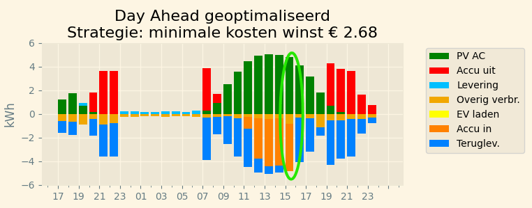

Wel grappig, DAO heeft vandaag berekend dat zelfverbruik de meest financieel voordelige optie is:
Afbeeldingslocatie: https://tweakers.net/i/wAo83PxRSKP8cGO2zefxiKLSK38=/x800/filters:strip_exif()/f/image/3XmWLrdrYZKrUJcwBvfG9ZKZ.png?f=fotoalbum_large
Eerste dag dat die niet volle bak gaat bijladen gedurende de middag uren.

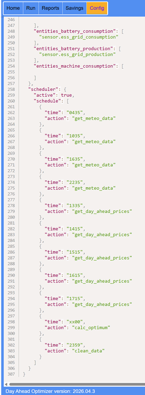

Ben aardig tevreden over de add-on, dus echt complimenten voor hoe goed dit is doordacht en hoeveel tijd hierin is gaan zitten!
Vanmiddag kreeg ik wel een foutmelding, waardoor DAO na 15:00 niet meer opnieuw heeft berekend kwam ik net achter, dus heeft het net ons een poosje van stroom voorzien....
Ik krijg normaal een melding wanneer de laatste activiteit van DAO meer dan een uur geleden is, maar die “laatste activiteit” lijkt elke minuut geüpdatet te worden. Daardoor leek het alsof alles nog draaide, terwijl de echte calculatie niet meer plaatsvond na 15:00 uur.
Laatste succesvolle berekening die ik terugzie:
**DAO calc afgerond 21-04-2026 15:00:17**
getriggerd door:
**actie Tekstinvoer: Set input text value**
Na een herstart werkte alles weer gewoon goed. Ik dacht, ik meld het even, misschien heb je er wat aan @KC27
Hierbij de log, vooral laatste deel:

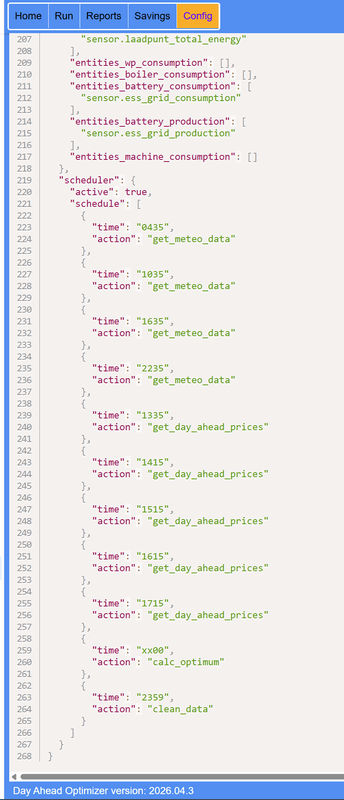

Optimaliseringsberekening met Debug geeft vervolgens de volgende melding:
2026-04-22 22:02:33 ERROR: Configuratie kon niet worden geladen: Expecting ',' delimiter: line 133 column 3 (char 2885)
  File "/root/dao/webserver/../prog/day_ahead.py", line 4709, in <module>
    main()
  File "/root/dao/webserver/../prog/day_ahead.py", line 4669, in main
    da_calc = DaCalc("../data/options.json")
  File "/root/dao/webserver/../prog/day_ahead.py", line 30, in __init__
    if self.config is None:
AttributeError: 'DaCalc' object has no attribute 'config'. Did you mean: '_config'?
de volledige config

  "config_version": 0,
  "homeassistant": {
    "ip_address": "supervisor",
    "protocol_api": "http"
  "database_ha": {
    "engine": "sqlite",
    "db_path": "/homeassistant",
    "database": "home-assistant_v2.db"
  "database_da": {
    "engine": "sqlite",
    "db_path": "../data",
    "database": "day_ahead.db"
  "meteoserver_key": "!secret meteoserver-key",
  "meteoserver_model": "harmonie",
  "meteoserver_attemps": 2,
  "prices": {
    "source_day_ahead": "nordpool",
    "energy_taxes_consumption": {
      "2022-01-01": 0.06729,
      "2023-01-01": 0.12599,
      "2024-01-01": 0.1088,
      "2025-01-01": 0.10154
    "energy_taxes_production": {
    "cost_supplier_consumption": {
      "2022-01-01": 0.002,
      "2023-03-01": 0.018,
      "2024-04-01": 0.0175,
      "2024-08-01": 0.020496
    "cost_supplier_production": {
      "2024-08-01": 0.020496,
      "2026-01-01": 0.0
    "vat_consumption": {
      "2022-01-01": 21.0,
      "2022-07-01": 9.0,
      "2023-01-01": 21.0
    "vat_production": {
      "2022-01-01": 21.0,
      "2022-07-01": 9.0,
      "2023-01-01": 21.0
    "last_invoice": "2025-09-01",
    "tax_refund": true,
    "regular high": 0.5,
    "regular low": 0.4,
    "switch to low": 23
  "logging_level": "info",
  "use_calc_baseload": false,
  "baseload_calc_periode": 56,
  "baseload": [
    0.14,
    0.38,
    0.26,
    0.42,
    0.15,
    0.12,
    0.13,
    0.15,
    0.23,
    0.26,
    0.31,
    0.32,
    0.31,
    0.23,
    0.26,
    0.21,
    0.21,
    0.54,
    0.26,
    0.26,
    0.22,
    0.19,
    0.18,
    0.16
  "graphical_backend": "",
  "graphics": {
    "style": "Solarize_Light2",
    "battery_balance": true,
    "prices_consumption": true,
    "prices_production": false,
    "prices_spot": true,
    "average_consumption": true,
    "show": "true"
  "interval": "15min",
  "strategy": "minimize cost",
  "max_gap": 0.005,
  "notifications": {
    "opstarten": false,
    "berekening": false
  "grid": {
    "max_power": 17.0
  "history": {
    "save_days": 7
  "dashboard": {
    "port": 5000
  "battery": [],
  "solar": [
    "name": "SolarEdge 8kW",
    "max power": 8.0,
    "entity pv switch": "",
    "strings": [
      { "tilt": 10, "orientation":  45, "capacity": 4.80, "yield": 0.01020 },
      { "tilt": 32, "orientation": -44, "capacity": 1.675, "yield": 0.00356 },
      { "tilt": 32, "orientation": 103, "capacity": 2.05, "yield": 0.00436 },
      { "tilt": 37, "orientation":  22, "capacity": 3.00, "yield": 0.00638 },
      { "tilt": 90, "orientation":  22, "capacity": 0.89, "yield": 0.00189 }
  "electric_vehicle": [],
  "machines": [],
  "boiler": {
    "boiler_present": false,
    "entity actual temp.": "sensor.boiler_gemeten",
    "entity setpoint": "sensor.boiler_ingesteld",
    "entity hysterese": "sensor.hysterese_hot_water",
    "cop": 2.9,
    "cooling rate": 0.4,
    "volume": 180,
    "heating allowed below": 44,
    "elec. power": 1500,
    "activate service": "press",
    "activate entity": "input_button.hw_trigger"
  "heating": {
    "heater_present": false,
    "degree days factor": 3.6,
    "stages": [
        "max_power": 225,
        "cop": 7.1
        "max_power": 300,
        "cop": 7.0
        "max_power": 400,
        "cop": 6.5
        "max_power": 500,
        "cop": 6.0
        "max_power": 600,
        "cop": 5.5
        "max_power": 750,
        "cop": 5.0
        "max_power": 1000,
        "cop": 4.5
        "max_power": 1250,
        "cop": 4.0
    "entity adjust heating curve": "input_number.stooklijn_verschuiving_day_ahead",
    "adjustment factor": 0.04
  "tibber": {
    "api_token": "!secret tibber_api_token",
    "api_url": "https://api.tibber.com/v1-beta/gql"
  "xgboost": {
    "tune_hyperparameters": true
  "report": {
    "entities_grid_consumption": [
      "sensor.grid_consumption_low",
      "sensor.grid_consumption_high"
    "entities_grid_production": [
      "sensor.grid_production_low",
      "sensor.grid_production_high"
    "entities_solar_production_ac": [
      "sensor.solaredge_woning_ac_energy_kwh"
    "entities_solar_production_dc": [],
    "entities_ev_consumption": [
      "sensor.laadpunt_total_energy"
    "entities_wp_consumption": [],
    "entities_boiler_consumption": [],
    "entities_battery_consumption": [
      "sensor.ess_grid_consumption"
    "entities_battery_production": [
      "sensor.ess_grid_production"
    "entities_machine_consumption": []
  "scheduler": {
    "active": true,
    "schedule": [
        "time": "0435",
        "action": "get_meteo_data"
        "time": "1035",
        "time": "1635",
        "time": "2235",
        "time": "1335",
        "action": "get_day_ahead_prices"
        "time": "1415",
        "time": "1515",
        "time": "1615",
        "time": "1715",
        "time": "xx00",
        "action": "calc_optimum"
        "time": "2359",
        "action": "clean_data"
kan iemand mij uitleggen wat hier gebeurd of wat er fout gaat?

        "time": "0435",
        "time": "1035",
        "time": "1635",
        "time": "2235",
        "time": "1335",
        "time": "1415",
        "time": "1515",
        "time": "1615",
        "time": "1715",
        "time": "xx00",
        "time": "2359",
Gasloos 2019 + WP Panasonic H-serie 7kW + 300 liter boilervat + PV 12.415Wp + Home Assistant + Hyundai Ioniq 6 First Edition + Zaptec laadpaal

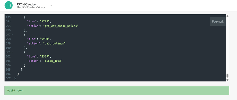

ik gebruik versie Day Ahead Optimizer version: 2026.04.3
ik lees uit de melding dat DAO een komma verwacht op regel 129?
plaats ik achter deze regel een komma dan krijg ik deze melding:
2026-04-23 08:00:51 ERROR: Configuratie kon niet worden geladen: Illegal trailing comma before end of object: line 129 column 5 (char 2867)
    main()
@hemertje
Volgens mij is jouw config helemaal goed.
Als je jouw config online checkt met een json-validator (bijvoorbeeld: https://jsonchecker.com/) zegt die dat het allemaal ok is.
Weet je zeker dat je niets meer aan de code hebt veranderd?
WP: Alpha Innotec MSW2-6S | PV: 20 x 300 Wp AEG | ACCU: 2x16x280Ah LiFePO4 3 x Multiplus II 48/3000 | DYN: Tibber | Gasloos | Day Ahead Optimizer
  • hemertje
  • Registratie: Juli 2015
  • Laatst online: 06-08 12:34
ja,
heb vorige week de oude installatie compleet verwijderd en Day Ahead Optimizer version: 2026.04.3 opnieuw geïnstalleerd zoals je eerder aangaf
gisteren dus begonnen met Solar in de config op te nemen
meteo-server en tibber werkt, deze heb ik eerder getest en gedraaid volgens de wiki
  • hemertje
ah, krijg in de https://jsonchecker.com/ deze melding
Parse error on line 156:
...    }    ],      },  "electric_vehic
Expecting 'STRING', got '}'
dat is de komma achter ]
haal ik die komma weg , dan hou ik deze melding over
2026-04-23 09:12:04 INFO: Loaded 6 secrets from ../data/secrets.json
2026-04-23 09:12:04 INFO: Validating configuration with ConfigurationV0
2026-04-23 09:12:04 ERROR: Configuratie kon niet worden geladen: Configuration validation failed:
  • solar: Input should be a valid list
    main()
[ Voor 69% gewijzigd door hemertje op 23-04-2026 09:13 ]
Kun je dan de code zoals die in de online checker staat hier posten?
  • hemertje
het vreemde is dat https://jsonchecker.com/ 307 regels weergeeft en DAO editor 268

Afbeeldingslocatie: https://tweakers.net/i/-i6DKqb_MhCGm4dRvB6a-krmarM=/800x/filters:strip_exif()/f/image/nkARAW8orpt5am1X0YyxdXOW.png?f=fotoalbum_large

Die json checker formatteert alles ook en trekt jouw solar regels uit elkaar (zoals het eigenlijk hoort) en zet alles onder elkaar.
@hemertje
Wat je kunt doen: alles laten kloppen in de online checker en dan alles kopiëren naar de json-editor van DAO.
  • hemertje
oke, de code vanuit https://jsonchecker.com/ gekopieerd naar de DAO editor zodat we daar ook 307 regels hebben
helaas nog steeds een melding
2026-04-23 10:27:54 INFO: Loaded 6 secrets from ../data/secrets.json
2026-04-23 10:27:54 INFO: Validating configuration with ConfigurationV0
2026-04-23 10:27:54 ERROR: Configuratie kon niet worden geladen: Configuration validation failed:
    main()

Afbeeldingslocatie: https://tweakers.net/i/SLeHiJWqV1_A5LeGqh6Ip26p984=/x800/filters:strip_exif()/f/image/0yPBYQy1yUtoWiQMKyl5M38Z.png?f=fotoalbum_large

hemertje schreef op donderdag 23 april 2026 @ 10:32:
    main()
DAO
"solar": verwacht een lijst, dus "solar": [ ], bij jou begint hij met een {.
uit de voorbeeldcode
24
25
26
27
28
29
30
31
32
33
34
  "solar": [
      "name": "woning",
      "entity pv switch": "input_boolean.pv_woning_aan_uit",
      "ml_prediction": "true",
      "entities sensors": "sensor.solaredge_woning_ac_energy_kwh",
      "strings": [
          "tilt": 40,
          "orientation": 5,
          "capacity": 3.3,
          "yield": 0.0065
          "tilt": 15,
          "orientation": 5,
          "capacity": 0.9,
          "yield": 0.0025
      "name": "garage",
      "entities sensors": [
        "sensor.solaredge_garage_ac_energy_kwh_2"
      "tilt": 45,
      "orientation": 5,
      "capacity": 1.8,
      "yield": 0.005,
      "entity pv switch": "input_boolean.pv_garage_aan_uit"
  • hemertje
scherp!
met https://jsonchecker.com/ en jouw aanwijzing is het gelukt
  "homeassistant": {
  "database_ha": {
    "engine": "sqlite",
  "database_da": {
    "engine": "sqlite",

    "scheduler": {
      "active": true,
      "schedule": [
          "time": "0435",
          "time": "1035",
          "time": "1635",
          "time": "2235",
          "time": "1335",
          "time": "1415",
          "time": "1515",
          "time": "1615",
          "time": "1715",
          "time": "xx00",
          "time": "2359",

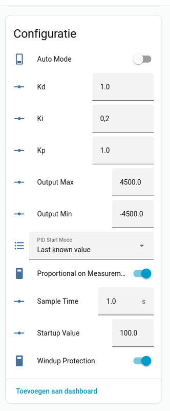

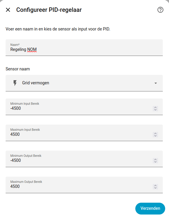

Sinds afgelopen weekend heb ik mijn batterij mogen ontvangen en gekoppeld middels een multiplus. De plugin had ik al een tijdje draaien en werkt perfect!
Nu vroeg ik me af of er een makkelijke manier is om onderstaande te detecteren. Hier wil DAO dat ik al mijn solar voor de batterij gebruik. In werkelijkheid kan de productie lager liggen, dus ik zou hier graag 0 op de meter in willen schakelen. Is hier een vlaggetje voor? Afbeeldingslocatie: https://tweakers.net/i/NxtWzGHng-sQhp5J4NOAszSjbt0=/fit-in/4000x4000/filters:no_upscale():strip_exif()/f/image/bljQdrImj5YMrBnmNSjUrYwD.png?f=user_large
timscheffers schreef op donderdag 23 april 2026 @ 17:48:
Nu vroeg ik me af of er een makkelijke manier is om onderstaande te detecteren. Hier wil DAO dat ik al mijn solar voor de batterij gebruik. In werkelijkheid kan de productie lager liggen, dus ik zou hier graag 0 op de meter in willen schakelen. Is hier een vlaggetje voor? [Afbeelding]
Ja daar is inderdaad een vlag voor: entity_balance_switch. Als je daar een input_boolean aan hangt kun je met een automation nom gaan regelen.
Dat kan rechtstreeks naar je Victron als deze de inkoop(meter) direct of indirect uitleest, maar het kan ook met een pid regeling. Deze heb ik:
Simple PID Controller - Share your Projects! / Custom Integrations - Home Assistant Community https://community.home-as...ple-pid-controller/918392
Ik zal vanavond mijn instellingen daarvan delen.

KC27 schreef op donderdag 23 april 2026 @ 17:59:
Oh top, bedankt voor het snelle antwoord! Ik had de instelling wel gezien maar niet direct de link gelegd 😄 ben wel benieuwd naar je PID regeling. Ik was zelf van plan ess mode van victron te gebruiken

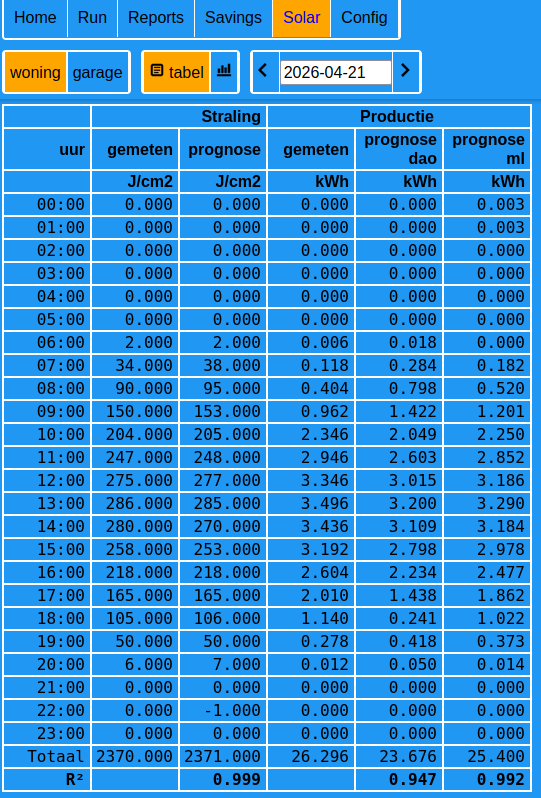

  • Lasoul
  • Laatst online: 04-08 11:01
Lasoul schreef op zondag 19 april 2026 @ 15:45:
Heb nu al een tijdje ML aanstaan voor een aantal dakvlakken maar bij mij wordt de gemeten straling nooit ingevuld.
Iemand enig idee waarom niet?
Ik kom niet verder waarom mijn gemeten J/cm2 niet wordt gevuld. Al verschillende dingen geprobeerd.
Hopelijk heeft iemand een idee hoe ik dit kan oplossen.
  • rescla
Lasoul schreef op donderdag 23 april 2026 @ 22:28:
Nee, los van dat ik ook geen waardes heb voor instraling. Die zou ik ook alleen indirect kunnen meten, dus ik weet niet het toe zou voegen.
Heel simpel: de gemeten straling wordt opgehaald bij het knmi na de dag dat deze gemeten zijn.
Dat gebeurt met het opnieuw berekenen (=trainen) van de voorspelling(en). Deze zijn bij het knmi pas in de loop van de volgende dag beschikbaar..
Dus als je terugbladert naar gisteren of eergisteren dan zie je ze in het overzicht:

Bij deze - zoals beloofd - mijn instellingen van de pid-regeling.
Je installeert via HACS deze custom-integratie: https://github.com/bvweerd/simple_pid_controller
Daarna ga je in HA via Instellingen\Apparaten naar Integraties.
Daar kies je (onderaan) Integratie toevoegen.
Zoek op "pid" en selecteer pid-regeling.
Je krijgt dan dit venster:
Afbeeldingslocatie: https://tweakers.net/i/bnhod481v8tRdiRWFQF2R3p_zZk=/fit-in/4000x4000/filters:no_upscale():strip_exif()/f/image/STAQE6qC4kKV8TbflTI2FJAL.png?f=user_large
Eenmalige instellingen:
Belangrijk is dat je de goede sensor kiest, want die kun je niet meer aanpassen. Ik meet het grid-vermogen met een P1-device op mijn slimme meter. Die geeft iedere seconde het actuele vermogen in W door van mijn aansluiting.
Bij mij varieert het input vermogen tussen -4500 en +4500 Watt.
De output varieert eveneens tussen -4500 en +4500 Watt, dat is het vermogen waarmee mijn thuisbatterij gaat laden (plus) of ontladen (min).
Pas deze vermogens aan voor jouw situatie en maak de integratie aan
Via Instellingen/Apparaten en diensten/Integraties klik je op aangemaakte PID-regeling om deze verder te configureren of bij te stellen:
Afbeeldingslocatie: https://tweakers.net/i/FDCcMkVP0MONIn0MweNhxRUZgbo=/fit-in/4000x4000/filters:no_upscale():strip_exif()/f/image/toS5PGHtaLtdXXG1tklBmkcJ.png?f=user_large
Hier kun je je setpoint bijstellen. Deze is ook als entity beschikbaar dus kun je die met een automation bijstellen.
De output is ook als entity beschikbaar en daar heb ik een automation (zie hierna) aan "hangen", die de waarde doorzet richting mijn Victron-installatie.
Afbeeldingslocatie: https://tweakers.net/i/8ia6K2UvSn2pseUDbId5Uzv77BM=/x800/filters:strip_exif()/f/image/mcpVWBdAUEhDFincki15AKsb.png?f=fotoalbum_large
De auto-mode gaat aan als de regelaar moet gaan regelen. Dus de input_boolean die DAO op true zet als er gebalanceerd moet worden triggert een automation die auto_mode op true zet.
Ki, Kd en Kp zijn de pid-factoren die voor de goede werking van de regeling moeten zorgen(niet te traag, geen overshoot, geen geslinger enz).
Deze waarden werken goed voor mij maar die moet je wellicht voor jouw situatie aanpassen.
Als je een batterij hebt die met een negatieve waarde gaat laden dan dien je de pid-factoren negatief te maken.
Ik heb gekozen voor:
- propertioneel of measurement (maar dat hoeft niet, dan gaat ie alleen trager reageren)
- windup-protection (dat is wel zo veilig)
Dit is de automation die de output doorzet naar een entity die zijn verandering via modbus doorzet naar de omvormer:

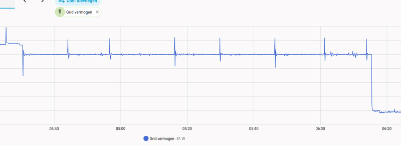

Bedankt voor het delen! Hoe dichtbij de 0 kom je met je PID regelaar?
timscheffers schreef op vrijdag 24 april 2026 @ 06:54:
Als er even geen fluctuaties zijn in verbruik/productie is ie in een paar seconden op 0.
Afhankelijk van de grootte van de fluctuaties volgt hij met max 100 W de verandering.
Hier heeft hij vannacht tussen 4:40 en 6:15 op nul geregeld:
Afbeeldingslocatie: https://tweakers.net/i/UYP7PuYMZYdRdhep5DrAFxY4v6s=/800x/filters:strip_exif()/f/image/d1U7v3r0R0VpL3P8BdqA0snO.png?f=fotoalbum_large

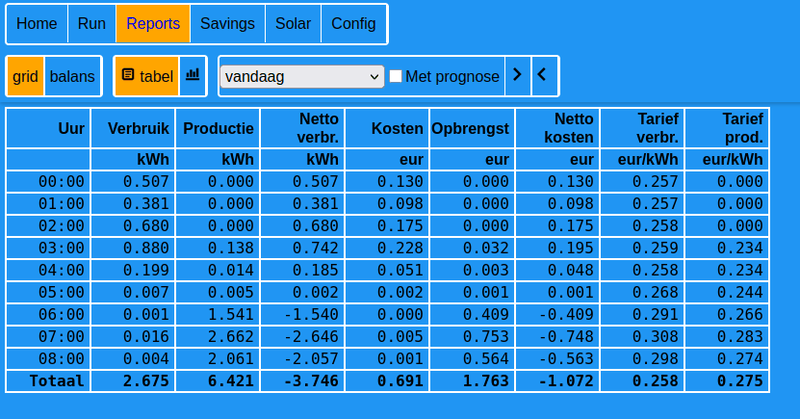

Het verbruik tussen 5:00 en 6:00 uur was 7 Wh en de productie was 5 Wh:
Afbeeldingslocatie: https://tweakers.net/i/UhtM-dmDcIcIpUOHQqHpiqyy3F4=/800x/filters:strip_exif()/f/image/gK7o84982gn5QQQSNsIPxllG.png?f=fotoalbum_large
Ik ben hier heel tevreden mee.

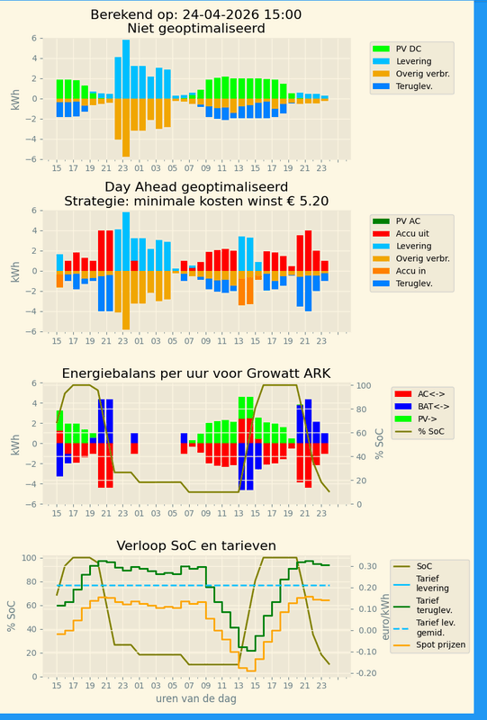

Morgen hebben we zwaar negatieve prijzen. Ik had verwacht dat DAO Zon uit zou zetten van 13-15 en maximaal zou importeren van het net. Zoals je ziet is het 50/50%. Wat doe ik fout?

thomvh schreef op vrijdag 24 april 2026 @ 15:20:
From battery is zoals ik het begrepen heb het vermogen op de busbar van je batterijen. Dus DC vermogen.
Feedin is eigenlijk wat er op de meter gemeten wordt.
Dus bij jou dumpt die wat uit de accu en de rest komt van de PV.
Dat klopt volgens mij niet aangezien er in dit geval juist geladen moet worden door de batterij.
entity from batterij is namelijk negatief en dat betekent dat de batterij moet worden geladen.
entity set power feedin is positief en dat betekent dat de batterij moet worden ontladen of PV naar grid (mijn interpretatie).
Je ziet ook dat in dat specifieke uur de target soc van de batterij van 5% naar 8% gaat dus dat betekent dat de batterij iets zou moeten laden.

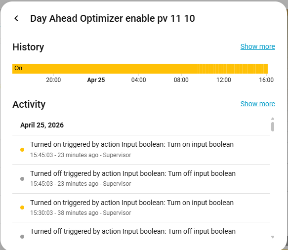

KC27 schreef op vrijdag 24 april 2026 @ 15:57:
Precies wat @Torch1969 zegt:
Er is een optionele entity: entity_pv_switch.
Als je je panelen kunt uitzetten vanuit HA met een switch dan kun je aan die entity_pv_switch een input_boolean hangen die met een automation jouw panelen uitzet.
Als DAO de panelen uit wil zetten, wat is dan de waarde van de input boolean? (ik denk dat ik het precies verkeerd heb maar kan het zo niet vinden in documentatie)
  • rescla
arjenhiemstra schreef op zaterdag 25 april 2026 @ 13:27:
Standaard on, bij mij is ie nu off.
  • arjenhiemstra
  • Laatst online: 09:41
rescla schreef op zaterdag 25 april 2026 @ 13:33:
Thanks! Dan gaat er hier iets niet goed blijkbaar

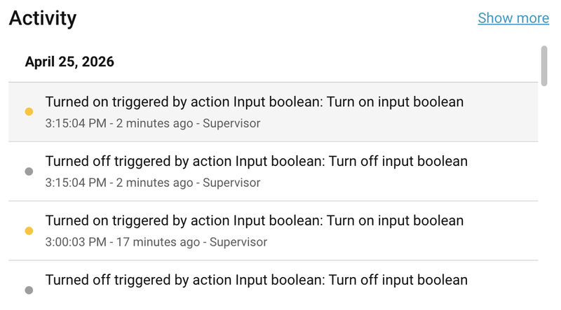

  • Lasoul
Bij mij gaat het ook niet goed.
Ik zie dat mijn AC gekoppelde omvormer wel wordt uitgezet (input_boolean gaat naar off) maar mijn DC gekoppelde panelen worden niet uitgezet en staan nog steeds op on.

  • arjenhiemstra
Lasoul schreef op zaterdag 25 april 2026 @ 14:12:
Dan denk ik dat, dat het probleem is.
Er gebeurt wel iets overigens;
Afbeeldingslocatie: https://tweakers.net/i/MWATqZs8oCX-IqMtMv2Up5T-YOo=/800x/filters:strip_exif()/f/image/j4N7ffl0RUFXcuQyEOAlpQIF.png?f=fotoalbum_large
Elk kwartier gaat de switch heel even uit en direct weer aan
arjenhiemstra schreef op zaterdag 25 april 2026 @ 15:18:
Staan er ook twee wijzigingen in de logging van DAO?
Wellicht is er een andere automation of integratie die de actie van DAO overrult?
Wat gebeurt er als je die input_boolean met de hand op off zet?
[ Voor 5% gewijzigd door KC27 op 25-04-2026 16:08 ]

KC27 schreef op zaterdag 25 april 2026 @ 16:07:
Ik zie bij mij exact hetzelfde gedrag bij de DC input boolean
Afbeeldingslocatie: https://tweakers.net/i/CFqj5YX4jX4CGuhSoRwPNZTfQyk=/fit-in/4000x4000/filters:no_upscale():strip_exif()/f/image/CoXfyZOf8PrlcEFywaRtpvYb.png?f=user_large
Lasoul schreef op zaterdag 25 april 2026 @ 16:09:
Jullie hebben toch beiden een Deye omvormer?
Doet die integratie nog wat met die input_ boolean?

  • arjenhiemstra
Ik zie dat er al een PR is gemaakt om een verdwaalde
self.turn_on(entity_pv_switch)
te verwijderen
_/-\o_
Morgen kunnen we gelukkig nog een keer testen 8)
Dank aan @paultheu.
Er komt vanavond een nieuwe (test)versie, zodat iedereen morgen met nog lagere prijzen dan vandaag kan testen of het nu allemaal goed gaat.
De nieuwe versies 2026.4.4 en en 2026.4.4.rc1 zijn gepubliceerd;
Changelog:
  • Fix error closing pv_dc
  • Fix error datepicker on android
Excuses voor al het ongemak.
Ik hoor morgen graag of het allemaal werkt.

  • TheMystery
  • Laatst online: 16:13
Net begonnen met het inrichten van doa om te kijken hoe het werkt en of het wat is als ik volgende maand mijn alphaess krijg, heb volgens mij nu alle basis zaken erin zitten alleen werken de tabbladen reports, savings en solar niet krijg de fout:
Internal Server Error
The server encountered an internal error and was unable to complete your request. Either the server is overloaded or there is an error in the application.
Config;

Wat zou het probleem kunnen zijn? JSON is goed volgens de checker en zie verder niet wat fout zou kunnen zijn.
