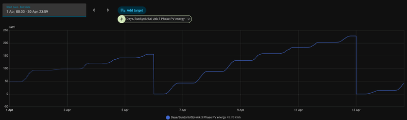

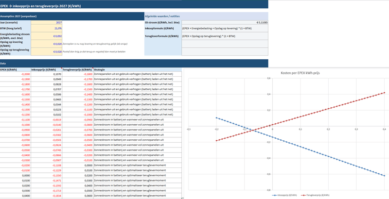

Ben vanmiddag even met excel aan de slag geweest voor 2027 om te bepalen wat je moet doen met welke Epex-prijs. Nu vroeg ik mij af of ik vanuit DAO een signaal krijg wanneer ik de zonnepanelen moet "knijpen" op het moment dat de batterij bijna vol zit en ik toch PV overschot heb. Dus van -0.11 tot -0,03.
Nou kan ik de PV die rechtstreeks op mijn hybride omvormer zit wel direct sturen maar ik heb ook nog andere AC-gekoppelde omvormers (Enphase en een kleine omvormer met 3 panelen).
Afbeeldingslocatie: https://tweakers.net/i/1afj8gUsEeCs_8mnfUJLZa3_IC4=/800x/filters:strip_exif()/f/image/uYGALiffVvfG4WsqwHHl5ufY.png?f=fotoalbum_large

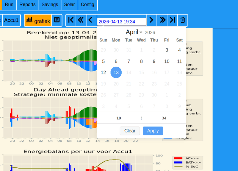

Er is een testversie gepubliceerd: 2026.4.3.rc1
Dit staat er in de changelog:
Changes
- Added flatpickr datetime picker in Home-menu (PR from @Dogooder )
Fixes
  • changed ev-ampere from integer to float

Met deze testversie moet het makkelijker worden om "fouten" in je config te corrigeren, omdat het opstartproces van de app/addon doorloopt ook als er iets wordt geconstateerd.
Je kunt dan met de editor in het dashboard alsnog je wijzigingen aanbrengen.
@Dogooder heeft een fraaie date/time picker toegevoegd aan het Home-menu:
Afbeeldingslocatie: https://tweakers.net/i/WJt6JrfKW4GPUtdHdGASwIwntcE=/800x/filters:strip_exif()/f/image/ZEbiEunWnFeNnqFlG6elhCYx.png?f=fotoalbum_large
Veel dank daarvoor!
Graag testen, als het goed bevalt kunnen we deze versie snel doorzetten naar "productie".

@thomvh jij gebruikt een positieve vergoeding; heb je Tibber? Dat verklaart ook (ten onrechte) de neiging tot terugleveren.
Dat zou wel het een en ander verklaren, ik heb inderdaad Tibber. Maar ik las het als de kosten die je moet betalen om terug te leveren per kWh. Dus ik was er al een soort van uitgegaan dat dat een negatieve waarde is.
Supplier fees for feed-in/production (excluding VAT) indexed by effective date. May be negative (credit).
Als ik deze beschrijving lees dan zou het echter een credit zijn, wat ook niet klopt volgens mij? Want je betaald het nog steeds aan Tibber, ook tijdens het salderen.
Binnen salderen krijg je voor je teruglevering dus de beursprijs, inclusief alle belastingen en inkoopvergoeding. Daar gaat vervolgens een verkoopvergoeding van 2,48 cent per kWh uur vanaf.
Is de cost voor productie dan niet gewoon 0? Want de twee strepen tegen elkaar weg. Zolang je maar niet meer teruglevert dan je afneemt.
Dan krijg je namelijk de volgende situatie. Waar het verschil tussen inkopen en terugleveren de "verkoopvergoeding" is. Wat ook klopt.
Afbeeldingslocatie: https://tweakers.net/i/01TnoMTZsjJsmlTH3fys_0RZthw=/fit-in/4000x4000/filters:no_upscale():strip_exif()/f/image/6irJp79phG0d0EwsbOo98H62.png?f=user_large

Ik ben benieuwd hoe jullie dit op zouden lossen. Ik heb momenteel bij het laden en ontladen last van clipping. De batterij is eigenlijk altijd sneller dan DAO berekend heeft. Ik kan natuurlijk gewoon 5 tot 10% extra aan de calculated battery percentage toe voegen (Deze stel ik in als limit's in de omvormer). Maar ik was benieuwd of jullie een mooiere oplossing heb.
Afbeeldingslocatie: https://tweakers.net/i/GHcuORBDz9KiK8N6IfdDmD4DPYk=/fit-in/4000x4000/filters:no_upscale():strip_exif()/f/image/jOX9ffrweXuK5sYc6dDAjDJg.png?f=user_large
Mijn DAO config:
Mijn automation:
Ik snap niet helemaal wat je nu zegt. Wat laat het plaatje zien? x as is tijd, maar y as? Hoe bedoel je "sneller"? Wanneer DAO zegt: 4000 W, gaat de batterij dan met 4000 W laden? Klopt je werkelijk bruikbare vermogen wel met het opgegeven vermogen? Ik zag in de handleiding een DoD van 90%, betekent het dat bij 10% chemisch geladen, jouw app 0% aangeeft? Want dan mis je al 6 kWh.
  • Dogooder
  • Laatst online: 11:26
Dogooder
dus...
Bedoel je, want dat zie ik in ieder geval, dat als DAO op het duurste kwartier gaat ontladen dat er dan een inverter stop na 13 of 14 minuten is. En vervolgens gaat dao weer maximaal ontladen op het een na duurste kwartier voor 13-14 minuten.
Terwijl je verwacht bij maximale winst gewoon volle 15 minuten ontladen op max power.
  • thomvh
  • Laatst online: 16:24
@balk @Dogooder Yes, ik loop er dus tegen aan dat mijn omvormer "sneller" is dan de AC waarde die DAO berekent. Hierdoor stopt mijn omvormer omdat die het batterij limiet eerder haalt dan het kwartier voorbij is. Zelfde gebeurt bij laden trouwens. Ik kan dit simpel op lossen door het berekende batterij percentage wat DAO berekend iets op te hogen met een paar procent. Maar het lijkt me eerder dat het ergens in de afstelling van de charging en discharging stages zit.
  • Torch1969

thomvh schreef op zaterdag 18 april 2026 @ 16:07:
Dan kloppen de efficiency’s bij de charging stage’s in je config niet voor de gebruikte vermogens. Je batterij is blijkbaar iets efficiënter dan je denkt. Je kunt ze (bij laden) iets verlagen en kijken hoe het dan gaat.

  • thomvh
Torch1969 schreef op zaterdag 18 april 2026 @ 16:48:
Thanks! Ik heb voor nu het Batterij-DC terug naar 1 gezet. Even kijken hoe dat gaat en anders rustig aan tweaken.

Heb nu al een tijdje ML aanstaan voor een aantal dakvlakken maar bij mij wordt de gemeten straling nooit ingevuld.
Iemand enig idee waarom niet?
