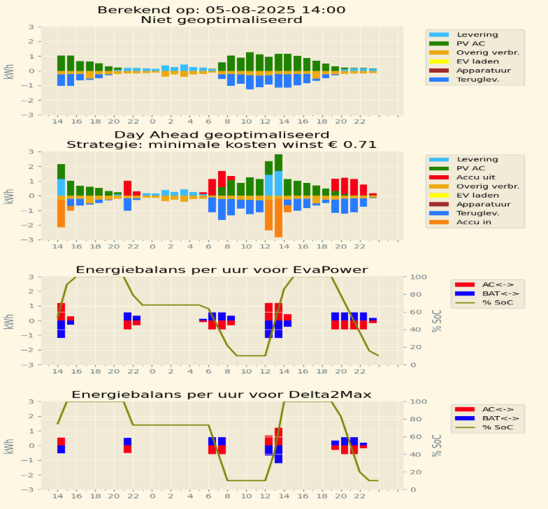

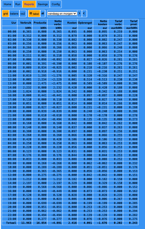

_ferry_ schreef op zondag 3 augustus 2025 @ 12:04:
Vandaag is rond de middag de stroom vrijwel gratis, wek volop PV op, maar ondanks dat ik wat met de variabelen klooi, komt er geen berekening uit waarin hij de accu's volgooit, terwijl die aardig leeg zijn/waren. Terwijl dat toch een soort uitgangspunt moet zijn voor de Minimale teruglevering strategie?
Het is een beetje lastig antwoorden zonder verder inzicht in je situatie en configuratie, maar algemeen geld (@KC27 correct me if I’m wrong):
De strategie is “minimal consumption”, oftewel minimale levering. DAO optimaliseert dus eerst op minimale afname van het net. Als je voldoende pv-opwek hebt, gaat dat dus goed. Daarná optimaliseert DAO op prijs, dus als er dan toch levering nodig is, dan in de goedkoopste uren. Waarom DAO dan nu je accu’s niet wil vullen is puur gissen. De accu’s zijn voldoende gevuld om de nacht door te komen? Accu’s vullen is per slot van rekening verlies (t.g.v. round trio efficiency), dus als het niet nodig is….. DAO kijkt ook niet verder dan zijn neus lang is (dus nu tot morgenavond 23:00).
@KC27 dit brengt mij ook wel op een vraag of een aparte strategie “minimal production” toch ook niet handig is? Na stoppen saldering is minimal production denk ik relevanter dan minimal consumption toch? Of wijkt die dan sowieso niet af?
  • _ferry_
_ferry_
Moderator Tweaking
Nipple Tweaker
Dat laatste zal wel relevant zijn geweest ja, 1 accu was vrijwel leeg, de andere nog 40%, wat genoeg is voor 1 nacht ja. Ik heb de log+afbeelding niet zo voor handen, en we zijn ook weer wat uren verder, dus ik zal er een andere keer nog eens in duiken. Voor vandaag heb ik ze lekker op NOM gezet, beide weer vol, kan ik de komende nachten er weer mee vooruit :)
Torch1969 schreef op zondag 3 augustus 2025 @ 14:40:
Ik zal weleens een proefje doen met "minimal production", maar ik vrees dat DAO dan eerder de zonnepanelen uit gaat zetten. Dan opslaan. Dus dat zal dan (net als bij "minimal consumption") een soort hybride strategie worden.

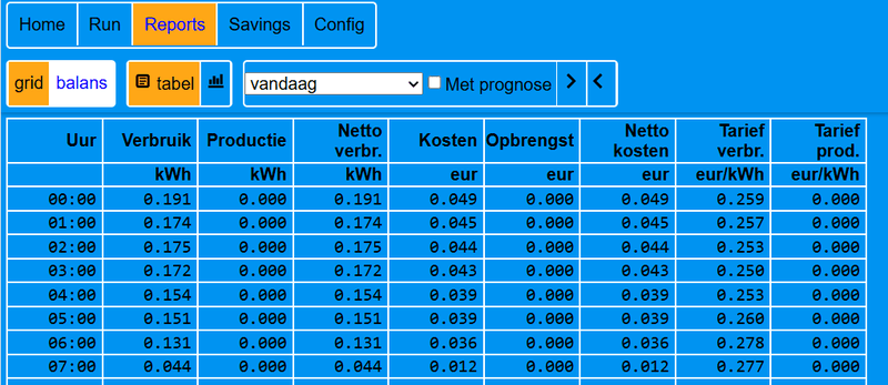

Overigens @_ferry_:
De historie van je berekeningen en je logging kun je opvragen binnen DAO:
  • klik op "Home"
  • blader met de pijtjes terug naar de grafiek die je wilt zien
  • klik op "tabel" (naast grafiek)
  • blader met de pijtjes terug naar de tabel/logging die je wilt zien

_ferry_ schreef op zondag 3 augustus 2025 @ 15:58:
Ik vermoed dat het te maken heeft met het verhogen van de cyclecost, waardoor het niet meer loont om je PV overschot op te slaan om op een later moment te exporteren en DOA voor zelfconsumptie laadt op het goedkoopste moment (mits nodig), als er geen grote spread in de prijs is.
Maar zonder logging is dit een gok.

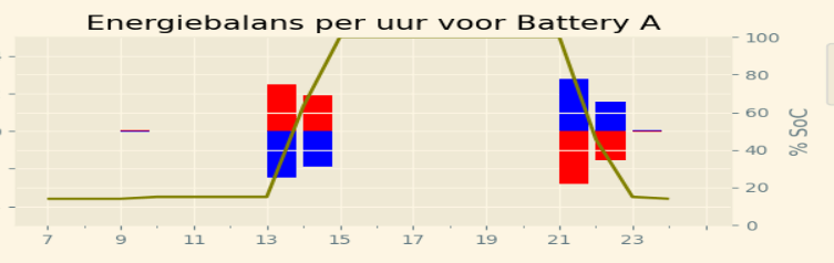

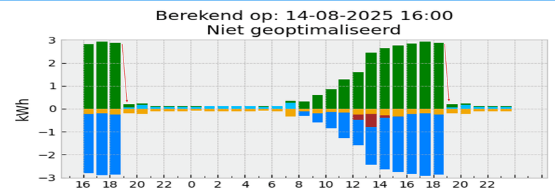

_ferry_ schreef op vrijdag 1 augustus 2025 @ 21:28:
Ik vind het wel leuk om hier eens in te duiken nu ik 2 stuks Marstek thuisaccu heb. Afgelopen maand heb ik met een paar automations gewerkt, om ze op basis van PV, prijs en tijd al dan niet op NOM, uit, of laden te zetten. Dat werkt aardig, maar ik wil ook DAO testen voordat ik een keuze maak waar ik mijn energie en tijd in stop ;)
Heb de berekeningen gedaan, en dan geeft hij netjes de waardes uit;
(inmiddels de cycle cost wat hoger gezet, want hij hoeft van mij niet elke dag de accu leeg te trekken omdat er een paar centen te verdienen zijn.)
Nu hoef ik dus eigenlijk alleen een automatisering (of 2) te maken die deze waardes intepeteert en daarmee de accu stuurt? Heeft iemand die al eens gemaakt? Ik zit vooral eventjes met de charge/discharge rate die positief kan zijn of negatief, terwijl de Marstek die waardes afzonderlijk heeft en daarbij de keuze tussen charge/discharge. Daar is dus nog een kleine conversieslag nodig.
edit; een beetje zoals hier: https://github.com/cornee...iscussioncomment-11695664
waarbij ik een soort
If value = negatief
then modus = discharge & set discharge current to value*-1
doe.
Ik heb het al een tijdje draaien met twee Marstek Venus-E batterijen. Ik heb wat automations gemaakt:
1. Zet de waarde in de charge/discharge settings (via Modbus/esphome)
alias: Set charge_discharge value battery A
description: ""
triggers:
  - trigger: state
    entity_id:
      - input_number.dao_battery_a_charge_discharge_rate
actions:
  - target:
      entity_id:
        - number.marstek_battery_a_forcible_discharge_power
        - number.marstek_battery_a_forcible_charge_power
    data:
      value: >-
        {{ (states('input_number.dao_battery_a_feedin_grid_power') | float) |
        abs}}
    action: number.set_value
mode: single
2. Kies of de batterij aan of uit moet (forcible charge mode heet het in esphome):
24
25
26
27
alias: Set battery A charge mode
description: ""
triggers:
  - trigger: state
    entity_id:
      - input_select.battery_a_mode
    from: Uit
    to: Aan
conditions: []
actions:
  - if:
      - condition: numeric_state
        entity_id: input_number.dao_battery_a_feedin_grid_power
        above: 0
    then:
      - device_id: b5bc16e17039b23b356cf618c9fb12e9
        domain: select
        entity_id: 325b59db791b2b8518f19f5695536c23
        type: select_option
        option: charge
    else:
        domain: select
        type: select_option
        option: discharge
mode: single
Note: hier heb ik echter grote problemen mee (later meer)
3. In het geval de berekening niet echt correct was (wat elke keer is) zal de batterij te diep ontladen, dus dan maar een safeguard:
alias: Battery A too low
description: ""
triggers:
  - trigger: numeric_state
    entity_id:
      - sensor.marstek_battery_a_battery_state_of_charge
    below: 15
conditions: []
actions:
    domain: select
    type: select_option
    option: stop
  - action: select.select_option
    metadata: {}
    data:
      option: Uit
    target:
      entity_id: select.marstek_battery_a_user_work_mode
mode: single
en dit zijn mijn settings in DAO:
24
25
26
27
28
29
30
31
32
33
34
35
36
  "battery": [
   { "name": "Battery A",
      "entity actual level": "sensor.marstek_battery_a_battery_state_of_charge",
      "capacity": 5.12,
      "upper limit": 100,
      "lower limit": 15,
      "optimal lower level": 15,
      "charge stages": [
          "power": 0.0,
          "efficiency": 1
          "power": 2787.5,
          "efficiency": 0.885
      "discharge stages": [
          "power": 0.0,
          "efficiency": 1
          "power": 2787.5,
          "efficiency": 0.885
      "minimum power": 250,
      "dc_to_bat efficiency": 1,
      "bat_to_dc efficiency": 1,
      "cycle cost": 0.00065,
      "entity set power feedin": "input_number.dao_battery_a_feedin_grid_power",
      "entity set operating mode": "input_select.battery_a_mode",
      "entity from ac": "input_number.dao_battery_a_charge_discharge_rate",
"solar": []
DC efficientie enzo zijn voor mij niet relevant want netto gaat er 5kWh de batterij in en ik kan er 4.32 uit persen. Dus mijn systeemefficientie is eigenlijk wat het is (en of dat komt door de MPPT efficientie of iets anders is eigenlijk niet relevant voor mijn sturing (do correct me if I'm wrong)).
Waar ik echter tegenaanloop is hetvolgende:
input_number.dao_battery_a_feedin_grid_power blijft vaak onder de ingestelde waarde (soms 50W, -91 W, ...) dus daar kan ik niet op sturen.
Erger nog is dat input_select.battery_a_mode (de operating mode) heel vaak op "Aan" blijft staan of alleszins niet van state wisselt. Deze gebruik ik echter om de batterij te laten laden en ontladen, maar daardoor mis ik dus hele cycli.
In de grafieken echter werkt het allemaal netjes: Afbeeldingslocatie: https://tweakers.net/i/MREbctHcyxVVr64kr0UIRHNzz3Q=/fit-in/4000x4000/filters:no_upscale():strip_exif()/f/image/H7bCjiJNnsP7mPuM8vENhnCP.png?f=user_large, en is er geen onduidelijk laadgedrag. Dus als iemand me weet te vertellen hoe ik home assistant/DAO ervan overtuig alleen te volgen wat deze grafiek doet zou ik dat zeer op prijs stellen....

Hmm je laad/ontlaad Power (2787.5?) lijkt me wat vreemd voor de Marsteks. Ik heb een goed werkende automation met 1 batterij maar ik kan die vanavond (na werk) wel delen. Met wat kleine aanpassingen kan je het vast ook gebruiken met jouw setup.

WhosYaDaddy schreef op dinsdag 5 augustus 2025 @ 08:02:
Als je 5 kWh erin stopt en er 4,32 kWh weer uithaalt is je round trip efficiency (=RTE) 86,5 % (=4,32/5)
Dat betekent dat je laad- en ontlaadeffiency (als beide gelijk zijn) dan 93 % moeten zijn (0,93 x 0,93 = 0,865)
Je hebt dus je laad- en ontlaadefficiency te laag ingesteld: beide staan nu op 0.885.
Ik denk dat de automations van @Mirabis je een heel stuk verder kunnen helpen.
Mocht dat niet zo zijn: laat het hier weten en je wordt verder geholpen.

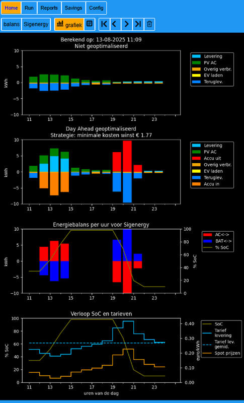

  • Batavia
  • Laatst online: 16-10 12:34
Mijn solar productie lijkt helemaal weg geoptimaliseerd te worden (gaat uit zodra ik iets over lijkt te hebben)
Ik zie niet goed waarom hij denkt dat dat kosten zijn
Verbruiksgegevens bij Tibber ophalen
Meteoprognoses ophalen

Zo ziet de nieuwe grafiek eruit:
Afbeeldingslocatie: https://tweakers.net/i/4sX05u1kavOOxj_4OjOnv8t9bPQ=/fit-in/4000x4000/filters:no_upscale():strip_exif()/f/image/EtP2KTkxG8wM9PipQ43UvoyX.png?f=user_large

Ik heb een beter idee waar het nu mis lijkt te gaan (of in iedergeval 1 afwijking)
Ik heb als prijs-bron tibber. Echter hij vult dan het productietarief niet
Als ik als tijdsbron nordpool gebruik en ik haal een ander tijdsvak op lijkt hij deze kolom wel te vullen
Afbeeldingslocatie: https://tweakers.net/i/vIKuHCDtUdmSuAjlJdFvlvx2J98=/800x/filters:strip_exif()/f/image/xwNBAYRtXx1CUXFjFKrbKtP2.png?f=fotoalbum_large
Batavia schreef op woensdag 13 augustus 2025 @ 16:49:
De tabel die je laat zien maakt voor mij niks duidelijk: je productie (teruglevering) is in alle uren 0, dus je opbrengst ook (dus onafhankelijk van je productietarief).
Nogmaals: zou je de grafiek die DAO genereert na een berekening (zichtbaar via "Home") hier willen delen incl de laatste deel-grafiek met de tarieven info, Zoiets als deze:
Afbeeldingslocatie: https://tweakers.net/i/xwVca7G2sdSIVui-45H2Zjarc_s=/x800/filters:strip_exif()/f/image/w5hirEbUUj2qRGHaI78pFf0O.png?f=fotoalbum_large
WP: Alpha Innotec MSW2-6S | PV: 20 x 300 Wp AEG | ACCU: 2x16x280Ah LiFePO4 3 x Multiplus II 48/3000 | DYN: Tibber | Gasloos | Day Ahead Optimizer

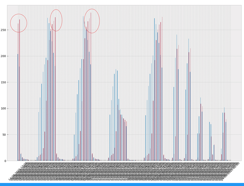

 2025-08-14 16:32:00 info: Day Ahead Optimalisering versie: 2025.8.0
2025-08-14 16:32:00 info: Day Ahead Optimalisering gestart op: 14-08-2025 16:32:00
2025-08-14 16:32:00 info: Day Ahead Optimalisatie gestart: 14-08-2025 16:32:00 taak: get_meteo_data
2025-08-14 16:32:00 fout: No data recieved from meteoserver
2025-08-14 16:32:00 info: Meteo data gfs:
           tijd           tijd_nl   gr temp solar_rad
0    1755183600  14-08-2025 17:00  204   28    262.30
1    1755187200  14-08-2025 18:00  180   26    269.94
2    1755190800  14-08-2025 19:00   13   24     14.92
3    1755194400  14-08-2025 20:00    6   22      6.91
4    1755198000  14-08-2025 21:00    4   21      4.00
5    1755201600  14-08-2025 22:00    3   20      3.00
6    1755205200  14-08-2025 23:00    3   19      3.00
7    1755208800  15-08-2025 00:00    2   19      2.00
8    1755212400  15-08-2025 01:00    0   18         0
9    1755216000  15-08-2025 02:00    0   18         0
10   1755219600  15-08-2025 03:00    0   17         0
11   1755223200  15-08-2025 04:00    0   17         0
12   1755226800  15-08-2025 05:00    1   17      1.00
13   1755230400  15-08-2025 06:00    7   18      6.34
14   1755234000  15-08-2025 07:00   93   20      8.77
15   1755237600  15-08-2025 08:00  121   22     11.41
16   1755241200  15-08-2025 09:00  147   24     13.86
17   1755244800  15-08-2025 10:00  170   26     24.12
18   1755248400  15-08-2025 11:00  184   27     55.74
19   1755252000  15-08-2025 12:00  197   28    114.59
20   1755255600  15-08-2025 13:00  273   29    192.40
21   1755259200  15-08-2025 14:00  263   29    230.75
22   1755262800  15-08-2025 15:00  248   28    251.64
23   1755266400  15-08-2025 16:00  228   27    260.96
24   1755270000  15-08-2025 17:00  206   25    267.12
25   1755273600  15-08-2025 18:00  181   23    274.29
26   1755277200  15-08-2025 19:00   12   21     13.81
27   1755280800  15-08-2025 20:00    6   19      6.91
28   1755284400  15-08-2025 21:00    4   18      4.00
29   1755288000  15-08-2025 22:00    3   18      3.00
30   1755291600  15-08-2025 23:00    3   18      3.00
31   1755295200  16-08-2025 00:00    2   18      2.00
32   1755298800  16-08-2025 01:00    0   18         0
33   1755302400  16-08-2025 02:00    0   18         0
34   1755306000  16-08-2025 03:00    0   18         0
35   1755309600  16-08-2025 04:00    0   18         0
36   1755313200  16-08-2025 05:00    0   18         0
37   1755316800  16-08-2025 06:00    4   18      4.00
38   1755320400  16-08-2025 07:00   50   19      4.71
39   1755324000  16-08-2025 08:00   92   20      8.67
40   1755327600  16-08-2025 09:00  127   21     11.97
41   1755331200  16-08-2025 10:00  154   21     32.14
42   1755334800  16-08-2025 11:00  177   22     56.79
43   1755338400  16-08-2025 12:00  194   22    113.52
44   1755342000  16-08-2025 13:00  276   22    194.02
45   1755345600  16-08-2025 14:00  266   22    233.80
46   1755349200  16-08-2025 15:00  251   22    255.82
47   1755352800  16-08-2025 16:00  231   21    266.23
48   1755356400  16-08-2025 17:00  208   20    272.07
49   1755360000  16-08-2025 18:00  184   19    283.11
50   1755363600  16-08-2025 19:00   12   18     13.82
51   1755367200  16-08-2025 20:00    6   17      6.91
52   1755370800  16-08-2025 21:00    4   16      4.00
53   1755374400  16-08-2025 22:00    3   15      3.00
54   1755378000  16-08-2025 23:00    3   15      3.00
55   1755381600  17-08-2025 00:00    2   15      2.00
56   1755385200  17-08-2025 01:00    0   14         0
57   1755388800  17-08-2025 02:00    0   14         0
58   1755392400  17-08-2025 03:00    0   13         0
59   1755396000  17-08-2025 04:00    0   13         0
60   1755399600  17-08-2025 05:00    0   13         0
61   1755403200  17-08-2025 06:00    6   14      5.44
62   1755406800  17-08-2025 07:00   88   16      8.30
63   1755410400  17-08-2025 08:00  116   17     10.94
64   1755414000  17-08-2025 09:00  142   19     13.39
65   1755417600  17-08-2025 10:00  166   20     24.67
66   1755421200  17-08-2025 11:00  175   20     56.41
67   1755424800  17-08-2025 12:00  172   20    106.69
68   1755428400  17-08-2025 13:00  118   20     96.72
69   1755432000  17-08-2025 14:00   98   20     87.91
70   1755435600  17-08-2025 15:00   88   20     83.35
71   1755439200  17-08-2025 16:00   81   20     80.55
72   1755442800  17-08-2025 17:00   74   20     77.85
73   1755446400  17-08-2025 18:00   66   19     75.12
74   1755450000  17-08-2025 19:00    4   18      4.00
75   1755453600  17-08-2025 20:00    2   18      2.00
76   1755457200  17-08-2025 21:00    1   18      1.00
77   1755460800  17-08-2025 22:00    1   17      1.00
78   1755464400  17-08-2025 23:00    1   16      1.00
79   1755468000  18-08-2025 00:00    1   15      1.00
80   1755471600  18-08-2025 01:00    0   14         0
81   1755475200  18-08-2025 02:00    0   14         0
82   1755478800  18-08-2025 03:00    0   13         0
83   1755482400  18-08-2025 04:00    0   13         0
84   1755486000  18-08-2025 05:00    0   13         0
85   1755489600  18-08-2025 06:00    6   13      5.44
86   1755493200  18-08-2025 07:00   87   15      8.20
87   1755496800  18-08-2025 08:00  116   17     10.94
88   1755500400  18-08-2025 09:00  143   19     13.48
89   1755504000  18-08-2025 10:00  166   21     23.70
90   1755507600  18-08-2025 11:00  186   23     52.09
91   1755511200  18-08-2025 12:00  201   24    114.68
92   1755514800  18-08-2025 13:00  272   25    192.26
93   1755518400  18-08-2025 14:00  261   26    230.57
94   1755522000  18-08-2025 15:00  245   26    250.65
95   1755525600  18-08-2025 16:00  225   25    260.10
96   1755529200  18-08-2025 17:00  202   24    265.00
97   1755532800  18-08-2025 18:00  178   22    275.03
98   1755536400  18-08-2025 19:00   10   20     11.51
99   1755540000  18-08-2025 20:00    5   19      5.00
100  1755543600  18-08-2025 21:00    3   18      3.00
101  1755547200  18-08-2025 22:00    3   17      3.00
102  1755550800  18-08-2025 23:00    2   16      2.00
103  1755561600  19-08-2025 02:00    0   15         0
104  1755572400  19-08-2025 05:00    6   15      5.44
105  1755583200  19-08-2025 08:00  141   19     13.29
106  1755594000  19-08-2025 11:00  197   22     46.68
107  1755604800  19-08-2025 14:00  241   23    213.79
108  1755615600  19-08-2025 17:00  175   21    221.33
109  1755626400  19-08-2025 20:00    3   19      3.00
110  1755637200  19-08-2025 23:00    1   17      1.00
111  1755648000  20-08-2025 02:00    0   15         0
112  1755658800  20-08-2025 05:00    5   15      5.00
113  1755669600  20-08-2025 08:00  136   17     12.82
114  1755680400  20-08-2025 11:00  186   19     49.95
115  1755691200  20-08-2025 14:00  233   20    207.29
116  1755702000  20-08-2025 17:00  170   18    214.48
117  1755712800  20-08-2025 20:00    3   16      3.00
118  1755723600  20-08-2025 23:00    1   14      1.00
119  1755734400  21-08-2025 02:00    0   13         0
120  1755745200  21-08-2025 05:00    2   14      2.00
121  1755756000  21-08-2025 08:00   52   16      5.83
122  1755766800  21-08-2025 11:00   85   18     52.04
123  1755777600  21-08-2025 14:00  121   19    108.75
124  1755788400  21-08-2025 17:00   94   18    104.05
125  1755799200  21-08-2025 20:00    2   16      2.00
126  1755810000  21-08-2025 23:00    1   15      1.00
127  1755820800  22-08-2025 02:00    0   14         0
128  1755831600  22-08-2025 05:00    3   14      3.00
129  1755842400  22-08-2025 08:00   74   17      6.98
130  1755853200  22-08-2025 11:00   70   17     46.33
131  1755864000  22-08-2025 14:00   13   16     11.73
132  1755874800  22-08-2025 17:00   30   16     31.09
133  1755885600  22-08-2025 20:00    2   15      2.00
134  1755896400  22-08-2025 23:00    1   15      1.00
135  1755907200  23-08-2025 02:00    0   15         0
136  1755918000  23-08-2025 05:00    1   15      1.00
137  1755928800  23-08-2025 08:00   23   16     12.28
138  1755939600  23-08-2025 11:00   92   20     53.53
139  1755950400  23-08-2025 14:00  102   22     91.98
140  1755961200  23-08-2025 17:00   74   21     79.26
141  1755972000  23-08-2025 20:00    1   19      1.00
142  1755982800  23-08-2025 23:00    0   18         0
143  1755993600  24-08-2025 02:00    0   17         0
2025-08-14 16:32:00 info: Aantal meteorecords gfs: 144
Afbeeldingslocatie: https://tweakers.net/i/mt9VEkO04fcTod_8kXGT5kdrSYU=/800x/filters:strip_exif()/f/image/F4UCRjsogA9sfEyzIJ9ei1hx.png?f=fotoalbum_large
Afbeeldingslocatie: https://tweakers.net/i/bX7z2iU-2T2OsV3rcJk1XfDF1mU=/800x/filters:strip_exif()/f/image/Sp3yN8MTPa9kF7BJI05X2Ffz.png?f=fotoalbum_large
🚗 Ioniq 6 LR Lounge 20" 🔌⚡ Elli Pro gestuurd door evcc
🔋 Victron 6k5 + 16kWh | ☀️ 2700Wp SSW 30° @ SE2200 | ☀️ 1720Wp SSW 5° @ HM-1500
📷 Canon 6D | 🔭 17-40mm f/4 + 50mm f/1.8 II + 70-200mm f/4 | 💥 2x 430EX II | 🎛️ Sirui T005 + C10
Bravo schreef op donderdag 14 augustus 2025 @ 16:54:
Ik zie geen optie binnen DAO om die marge_procentueel om te zetten, misschien dat @KC27 nog iets slims weet?
Ik ben bezig om de tariefberekening flexibel te maken, zodat je en de Belgische-epex-prijzen kunt ophalen en ook de Belgische tariefstructuur in DAO kunt emuleren.
Graag nog even geduld.
Momenteel zie ik wat rare gegevens terugkomen van meteoserver, de gr en solar_rad blijven sky high tot 18:00 uur en storten dan in. Eerder heb ik dit ook wel gezien bij de getallen van morgen, maar nu blijft het ook voor vandaag staan.
DAO 2025.8.0
Mijn ervaring van een paar jaar terug was dat dit optreedt als je vrij snel na de verversingstijdstippen van Meteoserver die genoemd zijn door @Torch1969 de data ophaalt bij Meteoserver.
Hoe zijn jouw ophaaltijdstippen geconfigureerd?
Die van mij staan nu op 4:30, 10:30, 16:30 en 22:30 en bij mij treedt het verschijnsel niet meer op.

KC27 schreef op woensdag 13 augustus 2025 @ 17:02:
Afbeeldingslocatie: https://tweakers.net/i/MqOyyzVm1AwLdlqMxVOr408MNck=/fit-in/4000x4000/filters:no_upscale():strip_exif()/f/image/8Ke5zIwRCyg0k9TH8aN1JbFz.png?f=user_large
Deze grafiek is heel bijzonder om verschillende redenen o.a.:
  • Je pv productie is erg hoog
  • De optimaliseringsberekening zet je pv uit
  • Er wordt wel een terugleveringstarief getoond, maar geen leveringstarief
Waarschijnlijk staan een paar instellingen verkeerd,
Wil je ook je instellingen delen?
  • Torch1969
  • Laatst online: 15:46
KC27 schreef op vrijdag 15 augustus 2025 @ 23:35:
Die 2 lijnen liggen over elkaar heen (teruglevertarief = levertarief).
De spotprijzen lijn mist wel.
En wat doet die rode punt daar in de middelste grafiek?
En 250kWh is wel heel veel PV opbrengst in een uur…..

  • Batavia
https://github.com/corneel27/day-ahead/issues/355
ik heb even een github issue aangemaakt om alles bij elkaar te zetten
Alvast bedankt voor je hulp
  • Torch1969
KC27 schreef op zaterdag 16 augustus 2025 @ 16:20:
Voor de testers:
Ik heb 2025.8.1.rc2 gepubliceerd met de volgende aanpassingen t.o.v rc1:
  • Improved graphical presentation received meteodata
  • improved logging getting meteodata.
Graag jullie bevindingen.
Ziet er goed uit :-)
  • Torch1969
Batavia schreef op maandag 18 augustus 2025 @ 09:14:
Top, er vallen me al een aantal zaken op :-) zie GitHub voor verdere communicatie hierover.

Bericht voor de testers van de rc's van versie 2025.8.1.
Het blijkt dat Meteoserver ieder dataverzoek telt als 2 dataverzoeken (dit is mij telefonisch bevestigd door de beheerder van de site).
De manier waarop ik het nu heb geïmplementeerd in de rc's loopt het aantal geregisteerde dataverzoeken bij Meteoserver te hard op en zitten we aan het eind van de maand boven de 500 gratis verzoeken (door die factor 2).
Er komt vandaag/vanavond een nieuwe rc uit waarin je kunt kiezen welke model je wilt gebruiken:
  • harmonie: iets nauwkeuriger (grid van 1 bij 1km) en ca 35 uur vooruit
  • , dat wordt de default
  • gfs: grover (grid van 15 x 15km) en 4 dagen vooruit, vooral interessant voor mensen die met een api de pv productie verder willen voorspellen
Daarmee blijft het aantal dataverzoeken op maandbasis beperkt binnen de gratis 500.

Hm, bijzonder, mijn teller staat nu op 182 verzoeken, dat is dus 19 dagen x 4xper dag x 2 verzoeken (harmonie en gfs) = 152 (plus nog wat losse en test updates). Als de uitspraak van die beheerder klopt dan zouden dit er al 364 moeten zijn……
Een alternatief voorstel: een aparte call voor harmonie en aparte voor gfs maken en die apart inplanbaar maken. Dan kan ieder voor zich bepalen welke aanroep wanneer en hoe vaak gedaan wordt. (B.v. 1x gfs en 3 x harmonie). En stel ik neem een abonnement, dan kan ik vaker aanroepen….
Edit: heb net een losse aanroep (run) gedaan en de teller springt van 182 naar 186?? Heeft die beheerder dit net aangepast of zo….??.

Het is duidelijk: er zijn veel smaken en veel keuzes en verschillende prioriteiten op dit punt.
Voor de korte termijn kan ik dat niet allemaal als keuze implementeren en aanbieden. Dat wil ik op termijn voor volgende voorjaar wel klaar hebben, maar mijn topprioriteit ligt nu op het afmaken van het 15min interval voor de dynamische prijzen (moet testbaar zijn rond 1 september, gaat 1 oktober in)
Wat betreft het aantal aanvragen per maand bij Meteoserver: het blijkt (na wederom navraag ) dat hij soms dubbel telt en soms niet, dat schijnt te maken te hebben met de server waarnaar je aanvraag wordt gestuurd door de load-balancer: de load-balancer telt voor een keer en een van de twee "afwerk"-servers telt ook een keer de andere niet.
Mocht iemand in de problemen komen: je kunt met een tweede email-adres en accountnaam een tweede api-key aanvragen.

Dank voor de update! Net even de meteodata grafiek vergeleken met de info van de open-meteo solar forecast integration: lijkt zo op het zicht voor vandaag in elk geval vrijwel gelijk.
Afbeeldingslocatie: https://tweakers.net/i/z-e6bPq5OO4T6dp2h4ypR4RV7D8=/fit-in/4000x4000/filters:no_upscale():strip_exif()/f/image/aQsc8DpY9KW0TVrNZ5E92rlc.png?f=user_large
Open-meteo solar forecast:
Afbeeldingslocatie: https://tweakers.net/i/Tge-MplGbF_xyB6T4vwaxEtVh60=/fit-in/4920x3264/filters:max_bytes(3145728):no_upscale():strip_icc():strip_exif()/f/image/29Wubd4i1s7g4WKdzq2VgUkE.jpg?f=user_large
diamanten schreef op vrijdag 22 augustus 2025 @ 09:29:
De voorspelling van de globale straling komt nooit exact overeen met de voorspelling van de zonopbrengst omdat helling en oriëntatie ook een belangrijke factor zijn.
Ik ben eigenlijk ook wel benieuwd als je zonproductie voorspelling van DAO vergelijkt met die van open-meteo.
Zou je dat willen doen?
De voorspelling staat in de uurlijkse berekening, maar je kunt ook via de api de voorspelling van vandaag en morgen opvragen. Bijvoorbeeld:
http://192.168.178.36:5000/api/report/pv_ac/vandaag_en_morgen
  • diamanten
  • Registratie: Juli 2024
  • Laatst online: 09:32
KC27 schreef op vrijdag 22 augustus 2025 @ 14:01:
Ik weet niet of de produktie in DAO de totale zonproduktie van mijn panelen voor vandaag en morgen dient te zijn, maar het komt niet overeen met de open-meteo cijfers.Afbeeldingslocatie: https://tweakers.net/i/mIewtO1wfmi0BWRGA92z4RnV4Uc=/x800/filters:strip_exif()/f/image/Lk7VUKviIf7Zk5OFF4qDWD8y.png?f=fotoalbum_large
En:
Afbeeldingslocatie: https://tweakers.net/i/kwQ-mdTZOz9X_eKN8PWNl2lVOp8=/fit-in/4000x4000/filters:no_upscale():strip_exif()/f/image/xAMeI30aQGdB19T93sMQAROB.png?f=user_large

diamanten schreef op vrijdag 22 augustus 2025 @ 14:19:
Ik weet niet of de produktie in DAO de totale zonproduktie van mijn panelen voor vandaag en morgen dient te zijn, maar het komt niet overeen met de open-meteo cijfers.[Afbeelding]
En:
Misschien een config dingetjes:
  "solar": [
      "name": "Enphase",
      "tilt": 30,
      "orientation": 220,
      "capacity": 11.680,
      "yield": 0.007,
      "entity pv switch": "input_boolean.solar_pv_on_off",
      "sensor history": "sensor.envoy_totale_energieproductie_kwh"
De kolom productie in je tabel uit DAO, is de teruglevering aan het net.
Als je de pv-productie in dao in een tabel wilt zien neem dan deze (kolom pv_ac):
Afbeeldingslocatie: https://tweakers.net/i/uOWIqxcG_CbTCZP_Yift2Dnl_gQ=/800x/filters:strip_exif()/f/image/5zhusopMoza8RSAreOuw64JI.png?f=fotoalbum_large
of in grafiek:
Afbeeldingslocatie: https://tweakers.net/i/ZY_K8r7pN7puNhD7PZWxqBFiFA8=/800x/filters:strip_exif()/f/image/Q7p9tg2CVn4pKZR58aDb7Ejr.png?f=fotoalbum_large
  • diamanten
KC27 schreef op vrijdag 22 augustus 2025 @ 19:24:
of in grafiek:
Ah, dank!
Het klopt dan erg goed:
DAO = 18.642 kWh en daadwerkelijk nu = 18.9kWh.
Open-meteo = 20.9 kWh, Solcast = 22.6 kWh en Forecast.Solar = 14.8 kWh (heb ze alle drie draaien ;) ).
Kortom: DAO is vandaag de nauwkeurigste voorspeller!
of in grafiek:
@KC27 Even een check: de kolom pv_ac bevat niet de voorspelling toch? Bij mij is dit alleen de productie, ook als ik het vinkje prognose aan heb staan. Klopt dit?
konehead schreef op zaterdag 23 augustus 2025 @ 10:05:
Als je "prognose" inschakelt wordt wel degelijk voor de toekomstige uren de door DAO berekende prognose getoond.
Hoe zou DAO kunnen weten wat jouw zonnepanelenj over twee uur aan daadwerkelijke pv-productie gaat realiseren?
  • konehead
  • Laatst online: 17:31
KC27 schreef op zaterdag 23 augustus 2025 @ 22:12:
Dan gaat er iets niet goed, ik heb de laatste versie. Dit was om 10h. Ik zie alleen de productie in de tabel. Is dit een bug?
Afbeeldingslocatie: https://tweakers.net/i/ewhw2bgKfAeJIkiCsHhI5rB1A48=/800x/filters:strip_exif()/f/image/febXBARJuIz3Gfq9K8QcKsnE.png?f=fotoalbum_large
konehead schreef op zaterdag 23 augustus 2025 @ 23:20:
Ik denk dat het iets met je instellingen te maken heeft.
Kun je de grafiek en de logging (level info, opnemen als "quote" zodat hij wordt ingeklapt) van de laatste berekening hier delen?
Ook een kopie van je instellingen kan handig zijn (ook liefst als quote).

KC27 schreef op zaterdag 23 augustus 2025 @ 23:44:
Fijn als je er naar wil kijken!!

78
 2025-08-24 10:00:00 info: Day Ahead Optimalisering versie: 2025.8.1
2025-08-24 10:00:00 info: Day Ahead Optimalisering gestart op: 24-08-2025 10:00:00
2025-08-24 10:00:00 info: Day Ahead Optimalisatie gestart: 24-08-2025 10:00:00 taak: calc_optimum
2025-08-24 10:00:00 info: Debug = False
2025-08-24 10:00:00 info: Baseload uit instellingen
2025-08-24 10:00:00 info: Start waarden:
    uur                tijd    p_l    p_t   base  pv_ac  pv_dc
0    10 2025-08-24 10:00:00   0.15   0.15   0.56      0   1.08
1    11 2025-08-24 11:00:00   0.15   0.15   0.57      0   0.82
2    12 2025-08-24 12:00:00   0.15   0.15   0.69      0   0.56
3    13 2025-08-24 13:00:00   0.14   0.14   0.59      0   0.68
4    14 2025-08-24 14:00:00   0.14   0.14   0.54      0   1.69
5    15 2025-08-24 15:00:00   0.15   0.15   0.37      0   1.86
6    16 2025-08-24 16:00:00   0.15   0.15   0.29      0   1.35
7    17 2025-08-24 17:00:00   0.22   0.22   0.33      0   0.29
8    18 2025-08-24 18:00:00   0.27   0.27   0.73      0   0.08
9    19 2025-08-24 19:00:00   0.29   0.29   0.67      0   0.11
10   20 2025-08-24 20:00:00   0.29   0.29   0.46      0   0.02
11   21 2025-08-24 21:00:00   0.29   0.29   0.48      0   0.00
12   22 2025-08-24 22:00:00   0.28   0.28   0.38      0   0.00
13   23 2025-08-24 23:00:00   0.27   0.27   0.22      0   0.00
2025-08-24 10:00:00 info: No reduced hours applied for Simulatie
2025-08-24 10:00:00 info: Startwaarde SoC Simulatie: 16.0%
2025-08-24 10:00:00 info: Boiler niet aanwezig of staat uit, boiler wordt niet ingepland
2025-08-24 10:00:00 info: Warmtepomp niet aanwezig of enabled - warmtepomp wordt niet ingepland
2025-08-24 10:00:00 info: Strategie: minimale kosten
2025-08-24 10:00:00 info: Het programma heeft een optimale oplossing gevonden.
2025-08-24 10:00:00 info: Niet geoptimaliseerd, kosten met day ahead tarieven: 0.21
2025-08-24 10:00:00 info: Geoptimaliseerd, kosten met day ahead tarieven: -1.13
2025-08-24 10:00:00 info: Levering: 7.64   (kWh)
2025-08-24 10:00:00 info: In- en uitgaande energie per uur batterij Simulatie
   uur   ac->    eff   ->dc pv->dc   dc->    eff  ->bat  o_eff    SoC
          kWh      %    kWh    kWh    kWh      %    kWh      %      %
    10   0.00     --   0.00   1.08   1.08  98.00   1.06     --  24.30
    11   0.00     --   0.00   0.82   0.82  98.00   0.81     --  30.61
    12   0.00     --   0.00   0.56   0.56  98.00   0.55     --  34.92
    13   2.00  94.00   1.88   0.68   2.56  98.00   2.51 125.67  54.56
    14   1.09  94.83   1.04   1.69   2.72  98.00   2.67 244.47  75.41
    15   0.00     --   0.00   1.86   1.86  98.00   1.83     --  89.68
    16   0.00     --   0.00   1.35   1.35  98.00   1.32     -- 100.00
    17  -0.27  94.00  -0.29   0.29   0.00     --   0.00     -- 100.00
    18  -0.07  94.00  -0.08   0.08   0.00     --   0.00     -- 100.00
    19  -3.00  92.00  -3.26   0.11  -3.15  99.00  -3.18  94.24  75.13
    20  -3.00  92.00  -3.26   0.02  -3.24  99.00  -3.27  91.64  49.56
    21  -3.00  92.00  -3.26   0.00  -3.26  99.00  -3.29  91.08  23.82
    22  -1.63  93.00  -1.75   0.00  -1.75  99.00  -1.77  92.07  10.00
    23   0.00     --   0.00   0.00   0.00     --   0.00     --  10.00
Totaal  -7.88     --  -8.99   8.55  -0.43     --  -0.77     --
2025-08-24 10:00:00 info: Berekende prognoses:
   uur  bat_in  bat_out   cons   prod   base   boil     wp     ev  pv_ac   cost  profit  b_tem
 10.00    0.00     0.00   0.56   0.00   0.56   0.00   0.00   0.00   0.00   0.09   -0.00  20.00
 11.00    0.00     0.00   0.57   0.00   0.57   0.00   0.00   0.00   0.00   0.09   -0.00  20.00
 12.00    0.00     0.00   0.69   0.00   0.69   0.00   0.00   0.00   0.00   0.10   -0.00  20.00
 13.00    2.00     0.00   2.59   0.00   0.59   0.00   0.00   0.00   0.00   0.37   -0.00  20.00
 14.00    1.09     0.00   1.63   0.00   0.54   0.00   0.00   0.00   0.00   0.23   -0.00  20.00
 15.00    0.00     0.00   0.37   0.00   0.37   0.00   0.00   0.00   0.00   0.06   -0.00  20.00
 16.00    0.00     0.00   0.29   0.00   0.29   0.00   0.00   0.00   0.00   0.04   -0.00  20.00
 17.00    0.00     0.27   0.06   0.00   0.33   0.00   0.00   0.00   0.00   0.01   -0.00  20.00
 18.00    0.00     0.07   0.66   0.00   0.73   0.00   0.00   0.00   0.00   0.18   -0.00  20.00
 19.00    0.00     3.00   0.00   2.33   0.67   0.00   0.00   0.00   0.00   0.00   -0.67  20.00
 20.00    0.00     3.00   0.00   2.54   0.46   0.00   0.00   0.00   0.00   0.00   -0.75  20.00
 21.00    0.00     3.00   0.00   2.52   0.48   0.00   0.00   0.00   0.00   0.00   -0.73  20.00
 22.00    0.00     1.63   0.00   1.25   0.38   0.00   0.00   0.00   0.00   0.00   -0.35  20.00
 23.00    0.00     0.00   0.22   0.00   0.22   0.00   0.00   0.00   0.00   0.06   -0.00  20.00
Totaal    3.09    10.97   7.64   8.64   6.88   0.00   0.00   0.00   0.00   1.23   -2.50
2025-08-24 10:00:00 info: Winst: € 1.33
2025-08-24 10:00:00 info: Doorzetten van alle settings naar HA
2025-08-24 10:00:00 info: Grid set point: 560.0 W
2025-08-24 10:00:00 info: Cycle cost Simulatie: 0.00 euro
2025-08-24 10:00:00 info: Netto vermogen naar(+)/uit(-) omvormer Simulatie: 0 W
2025-08-24 10:00:00 info: Balanceren: False
2025-08-24 10:00:00 info: Vermogen uit batterij: -1083W
2025-08-24 10:00:00 info: Vermogen dat binnenkomt van pv: 1083W
2025-08-24 10:00:00 info: Vermogen dat binnenkomt van ac: 0W
2025-08-24 10:00:00 info: Waarde SoC na eerste uur: 24.3%
Afbeeldingslocatie: https://tweakers.net/i/3WjM9DvW2lZ_gNZPyyz3DWDFdrI=/800x/filters:strip_exif()/f/image/0y87lES6FtTt993wfUK3dgbu.png?f=fotoalbum_large
