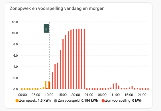

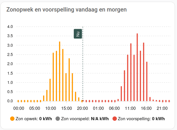

Vraag: Ik trek de voorspelling uit DAO, alleen die krijg ik voor vandaag cumulatief in de sensor. Wat doe ik fout?
  - resource: http://192.168.1.82:5000/api/report/pv_dc/vandaag_en_morgen
    verify_ssl: false
    scan_interval: 600
    sensor:
      - name: DAO solar production dc
        unique_id: dao_solar_production_dc
        unit_of_measurement: 'kWh'
        value_template: "{{ (value_json.data[now().hour].value) | round(3) }}"
        json_attributes:
          - data
Afbeeldingslocatie: https://tweakers.net/i/p3wxMoywHHVG5BNm6Pg1kfvAgH4=/800x/filters:strip_exif()/f/image/TknqprH4IB2roHPPoXizOyPF.png?f=fotoalbum_large
Afbeeldingslocatie: https://tweakers.net/i/Ke4rUK2uW05cSvWHwXn50pk-GMw=/800x/filters:strip_exif()/f/image/7xTtJD6HZ6c0pieEeKx9U9fS.png?f=fotoalbum_large

Ik denk dat de fout in de apex chart zit. In het deel voor vandaag, dat van morgen gaat namelijk wel goed. Vergelijk de code nog eens goed met die van mij? Of deel die van jou hier eens?

type: custom:apexcharts-card
graph_span: 24h
span:
  start: day
header:
  show: true
  title: PV Real vs Forecasts (24h)
now:
  show: true
  label: Nu
apex_config:
  chart:
    type: line
  stroke:
    width: 3
  legend:
    show: true
yaxis:
  - decimals: 2
    min: 0
    max: 9
    apex_config:
      title:
        text: kWh/uur
series:
  - entity: sensor.envoy_productie_per_uur
    type: column
    color: "#FF6666"
    group_by:
      func: max
      duration: 1h
  - entity: sensor.dao_pv_ac_vandaag_en_morgen
    group_by:
      func: last
      duration: 1h
    type: column
    stroke_width: 0
    name: DAO tot nu toe
    color: grey
    float_precision: 3
    name: DAO PV Prognose
    type: line
    color: "#ff7f0e"
    data_generator: |
      const arr = entity.attributes?.data ?? [];
      return arr
        .filter(d => d.datatype === 'expected')
        .map(d => [new Date(d.time_ts), d.value]);
  - entity: sensor.energy_production_today_2
    type: line
    color: "#1f77b4"
    opacity: 0.45
    data_generator: |
      const wh = entity.attributes?.wh_period ?? {};
      return Object.entries(wh).map(([iso, val]) => {
        const kwh = (Number(val) || 0) / 1000; // Wh → kWh
        return [new Date(iso), kwh];
  - entity: sensor.solcast_pv_forecast_forecast_today
    type: line
    color: "#3b82f6"
    data_generator: |
      const items = (entity?.attributes?.detailedHourly ?? [])
        .map(p => ({ t: new Date(p.period_start).getTime(), v: Number(p.pv_estimate) || 0 }))
        .sort((a,b) => a.t - b.t);
      return items.map(p => [p.t, p.v]);

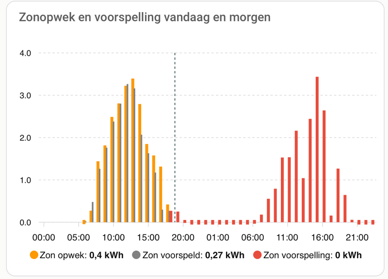

Nb. Ik vergelijk de DAO-prognoses met die van Solcast en Open-Meteo, beide integraties moet je dus wel hebben in HA.

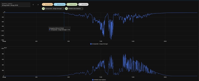

Vraagje aan de kenners. Hoe zouden jullie de volgende PV-situatie in DAO zetten? Het gaat om 1 string plat op het dak waarbij 5 panelen op het "oosten" liggen (-70) en 4 op het "zuiden" (-20). Maar door de schaduw heb ik een typische piek wanneer ze allemaal zon pakken en de rest worden ze gedempt doordat de bypas niet aan springt per paneel.
Voor nu heb ik het er als volgt in zitten maar dat is niet correct wegens de schaduw vorming op de panelen.
      "name": "pv garage",
      "tilt": 0,
      "orientation": -45,
      "capacity": 2.745,
      "max power": 2.5,
      "yield": 0.002667975,
      "entity pv switch": ""
Situatie:
Afbeeldingslocatie: https://tweakers.net/i/UDh-ZS1jTe3cl5x8177kppHuOlk=/800x/filters:strip_icc():strip_exif()/f/image/PBnhYpOWYXo3TeYBuFf9spKG.jpg?f=fotoalbum_large
Homewizzard meter PV (vandaar negatief, ik "exporteer" vanuit de meter gezien) met daar onder de zonnestraling van het weerstation dat op het dak staat. Dan zie je dat als er nog zat zon is (rond 15 uur) de opbrengst minimaal is wegens het niet in werking zijnde van de bypass.
Afbeeldingslocatie: https://tweakers.net/i/XO_ZJZUwufU3HCBwG181S9hjmHI=/800x/filters:strip_icc():strip_exif()/f/image/EOKSzKtOTo9OgxHRncolWlgH.jpg?f=fotoalbum_large
Ter info dit waren de panelen die op het schuinedak lagen, toen we nieuwe kregen heb ik deze maar op de garage gelegd. Tzt gaan deze op een DC aansluiting op de accu met 2 of 3 strings, even kijken wat schaduw en kosten technisch het handigste is.

Ik heb net je kaart in HA gezet maar waarom heb je een extra sensor "sensor.dao_pv_ac_vandaag" gemaakt? De data zit toch ook al in "sensor.dao_pv_ac_vandaag_en_morgen" (althans bij mij wel)
  - resource: http://192.168.XXX.XXX:5000/api/report/pv_ac/vandaag_en_morgen
    scan_interval: 600
    verify_ssl: false
    sensor:
      - name: DAO PV AC Vandaag en Morgen
        unique_id: dao_pv_ac_vandaag_en_morgen
        unit_of_measurement: "kWh"
        json_attributes:
          - data
PV 5.590 Wp Enphase, 2.700 Wp Growatt - Easee laadpaal - Itho Amber 95 WP
  • Torch1969
  • Laatst online: 22:19
Impossibl3 schreef op vrijdag 29 augustus 2025 @ 23:08:
    scan_interval: 600
    verify_ssl: false
    sensor:
        json_attributes:
          - data
Ik denk om te voorkomen dat de voorspelling voor morgen ook in de grafiek komt. En als dat zo is dan kun je de vraag andersom stellen, waarom de extra sensor voor “vandaag en morgen” (in deze grafiek) gebruiken.
  • Impossibl3
  • Laatst online: 22:26
Torch1969 schreef op zaterdag 30 augustus 2025 @ 09:28:
Eens. De morgen data voorkom je door de spawn op 24h te zetten en day. Dan pakt de grafiek de data van 00 tot 23:59 volgens mij.
Edit: ah ik zie het al. Die extra sensor heb je nodig om de historische voorspelling weer terug geven. Zo kan je vergelijken wat de voorspelling was tov de productie. Die sensor moet je dan ook maar 1x per etmaal actualiseren denk ik want anders ben je de historische voorspelling kwijt. De sensor "vandaag en morgen" "verliest" zijn voorspelling zodra de daadwerkelijke productie bekend is.
[ Voor 29% gewijzigd door Impossibl3 op 30-08-2025 09:54 ]

Torch1969 schreef op donderdag 28 augustus 2025 @ 20:56:
@Torch1969
De helper werkt nu ook correct, echter blijft de voorspelling cumulatief. Ik trek de voorspelling en productie uit DAO, echter ik zie in de entiteit dat de waardes cumulatief zijn. Die komen hierdoor ook cumulatief in de APX kart. Wat doe ik fout in mijn request waardoor ik de waardes cumulatief naar binnen trek?
Afbeeldingslocatie: https://tweakers.net/i/scBUailseYQk3cfuW429pKdgZwo=/fit-in/4000x4000/filters:no_upscale():strip_exif()/f/image/GdrAZChIk5eZLMJ1PeCWl1dq.png?f=user_large
Afbeeldingslocatie: https://tweakers.net/i/D5pCMdSFPVofgp9x6z7AbsXd0wE=/fit-in/4000x4000/filters:no_upscale():strip_exif()/f/image/FJ6RAeMp4j1gJ7SoeLPLd4On.png?f=user_large
    verify_ssl: false
    scan_interval: 600
    sensor:
        json_attributes:
          - data

Impossibl3 schreef op zaterdag 30 augustus 2025 @ 09:49:
Toch mooi, zo'n gemeenschappelijke code review ;)

Impossibl3 schreef op zaterdag 30 augustus 2025 @ 12:38:
Nope. Ik trek de AC binnen en die is ook cumulatief zie ik in mijn grafiek. Ik wek nu namelijk geen 6,5 kWh op maar over de hele dag wel.
@diamanten Hoe heb jij je voorspelling historisch er in gekregen? Ik kan de methodiek voor die sensor even niet bedenken.
Merkwaardig, ik gebruik dezelfde code die hier ook al gedeeld is:

  • Impossibl3
@diamanten Suf. Ik keek naar de production real... Die telt bij elkaar op de AC geeft inderdaad netjes per uur weer.
Vraag blijft nog wel staan over de historische weergaven van de voorspelling.
  • Torch1969
Je gebruikt dit api endpoint: resource: http://192.168.1.82:5000/api/report/pv_dc/vandaag_en_morgen
Daar staat toch pv_dc?
  • Torch1969
Impossibl3 schreef op zaterdag 30 augustus 2025 @ 14:09:
De State van die rest sensor is steeds de voorspelling van het huidige uur. Home assistant houdt daar netjes de historie van bij…..
  • Impossibl3
Ik gebeuik pd_ac. De cumulatieve was verkeerd gekeken. Dat was mijn werkelijke opwek vanuit mijn pv paneel.
Torch1969 schreef op zaterdag 30 augustus 2025 @ 11:53:
Je hebt gelijk, de api geeft het al cumulatief. Ik zie dat jij de dc voorspelling binnenhaalt, ik gebruik de ac voorspelling, misschien zit daar nog een verschil of bug in @KC27 ?
Ik zie geen fout in mijn code en ook niet als ik het rest-commando in de browser uitvoer:

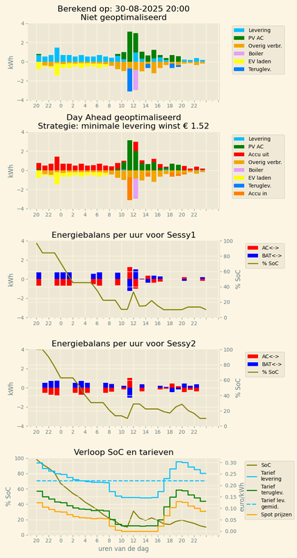

 2025-08-30 20:00:00 info: Day Ahead Optimalisering versie: 2025.8.1
2025-08-30 20:00:00 info: Day Ahead Optimalisering gestart op: 30-08-2025 20:00:00
2025-08-30 20:00:00 info: Day Ahead Optimalisatie gestart: 30-08-2025 20:00:00 taak: calc_optimum
2025-08-30 20:00:00 info: Debug = False
2025-08-30 20:00:00 info: Zelf berekende baseload
2025-08-30 20:00:00 info: Start waarden:
    uur                tijd    p_l    p_t   base  pv_ac  pv_dc
0    20 2025-08-30 20:00:00   0.30   0.18   0.03   0.10      0
1    21 2025-08-30 21:00:00   0.27   0.15   0.40   0.00      0
2    22 2025-08-30 22:00:00   0.26   0.14   0.48   0.00      0
3    23 2025-08-30 23:00:00   0.25   0.13   0.19   0.00      0
4     0 2025-08-31 00:00:00   0.25   0.13   0.26   0.00      0
5     1 2025-08-31 01:00:00   0.24   0.11   0.18   0.00      0
6     2 2025-08-31 02:00:00   0.23   0.10   0.22   0.00      0
7     3 2025-08-31 03:00:00   0.22   0.10   0.19   0.00      0
8     4 2025-08-31 04:00:00   0.22   0.09   0.16   0.00      0
9     5 2025-08-31 05:00:00   0.21   0.09   0.20   0.00      0
10    6 2025-08-31 06:00:00   0.21   0.09   0.20   0.00      0
11    7 2025-08-31 07:00:00   0.21   0.09   0.24   0.00      0
12    8 2025-08-31 08:00:00   0.17   0.05   0.43   0.03      0
13    9 2025-08-31 09:00:00   0.15   0.03   0.79   0.17      0
14   10 2025-08-31 10:00:00   0.15   0.02   1.00   0.75      0
15   11 2025-08-31 11:00:00   0.15   0.02   0.71   3.13      0
16   12 2025-08-31 12:00:00   0.15   0.02   0.86   2.00      0
17   13 2025-08-31 13:00:00   0.15   0.02   1.03   0.72      0
18   14 2025-08-31 14:00:00   0.15   0.02   0.25   0.66      0
19   15 2025-08-31 15:00:00   0.15   0.02   1.21   0.87      0
20   16 2025-08-31 16:00:00   0.17   0.05   0.67   0.24      0
21   17 2025-08-31 17:00:00   0.23   0.11   0.39   0.22      0
22   18 2025-08-31 18:00:00   0.27   0.15   0.20   0.69      0
23   19 2025-08-31 19:00:00   0.30   0.18   0.35   0.58      0
24   20 2025-08-31 20:00:00   0.30   0.18   0.23   0.03      0
25   21 2025-08-31 21:00:00   0.28   0.16   0.19   0.00      0
26   22 2025-08-31 22:00:00   0.27   0.15   0.37   0.00      0
27   23 2025-08-31 23:00:00   0.25   0.13   0.20   0.00      0
2025-08-30 20:00:00 info: No reduced hours applied for Sessy1
2025-08-30 20:00:00 info: Startwaarde SoC Sessy1: 97.0%
2025-08-30 20:00:00 info: No reduced hours applied for Sessy2
2025-08-30 20:00:00 info: Startwaarde SoC Sessy2: 100.0%
2025-08-30 20:00:00 info: Boiler direct opwarmen staat uit
2025-08-30 20:00:00 info: Boiler opwarmen wordt ingepland tussen: 1 en 23 uur
2025-08-30 20:00:00 info: Instellingen voor laden van EV: Tesla
2025-08-30 20:00:00 info: Direct laden is uit
2025-08-30 20:00:00 info:  Ampere  Effic. Grid kW Accu kW
2025-08-30 20:00:00 info:    0.00    0.00    0.00    0.00
2025-08-30 20:00:00 info:    6.00    0.85    4.14    3.52
2025-08-30 20:00:00 info:    7.00    0.87    4.83    4.20
2025-08-30 20:00:00 info:    8.00    0.89    5.52    4.91
2025-08-30 20:00:00 info:    9.00    0.90    6.21    5.59
2025-08-30 20:00:00 info:   10.00    0.91    6.90    6.28
2025-08-30 20:00:00 info:   11.00    0.92    7.59    6.94
2025-08-30 20:00:00 info:   12.00    0.92    8.28    7.62
2025-08-30 20:00:00 info:   13.00    0.93    8.97    8.30
2025-08-30 20:00:00 info:   14.00    0.93    9.66    8.98
2025-08-30 20:00:00 info:   15.00    0.94   10.35    9.68
2025-08-30 20:00:00 info:   16.00    0.94   11.04   10.38
2025-08-30 20:00:00 info: Capaciteit accu: 72.6 kWh
2025-08-30 20:00:00 info: Maximaal laadvermogen: 11.04 kW
2025-08-30 20:00:00 info: Klaar met laden op: 31-08-2025 07:30:00
2025-08-30 20:00:00 info: Huidig laadniveau: 73.0 %
2025-08-30 20:00:00 info: Gewenst laadniveau:80.0 %
2025-08-30 20:00:00 info: Marge voor het laden: 4 %
2025-08-30 20:00:00 info: Locatie: home
2025-08-30 20:00:00 info: Ingeplugged:True
2025-08-30 20:00:00 info: Benodigde energie: 5.081999999999999 kWh
2025-08-30 20:00:00 info: Tijd nodig om te laden: 0.49 uur
2025-08-30 20:00:00 info: Afgerond naar hele uren: 1
2025-08-30 20:00:00 info: Stand laden schakelaar: off
2025-08-30 20:00:00 info: Stand aantal ampere laden: 16.0 A
2025-08-30 20:00:00 info: Opladen wordt ingepland tussen 2025-08-30 20:00:00 en 2025-08-31 07:30:00
2025-08-30 20:00:00 info: Warmtepomp niet aanwezig of enabled - warmtepomp wordt niet ingepland
2025-08-30 20:00:20 info: Eerste berekening
2025-08-30 20:00:20 info: Kosten (euro): 1.07
2025-08-30 20:00:20 info: Levering (kWh): 0.24
2025-08-30 20:00:47 info: Herberekening
2025-08-30 20:00:47 info: Kosten (euro): 1.07
2025-08-30 20:00:47 info: Levering (kWh): 0.24
2025-08-30 20:00:47 info: Strategie: minimale levering
2025-08-30 20:00:47 info: Het programma heeft een optimale oplossing gevonden.
2025-08-30 20:00:47 info: Niet geoptimaliseerd, kosten met day ahead tarieven: 2.59
2025-08-30 20:00:47 info: Geoptimaliseerd, kosten met day ahead tarieven: 1.07
2025-08-30 20:00:47 info: Levering: 0.24   (kWh)
2025-08-30 20:00:47 info: Waarde boiler om 23 uur: 2.67 kWh
2025-08-30 20:00:47 info: In- en uitgaande energie per uur batterij Sessy1
   uur   ac->    eff   ->dc pv->dc   dc->    eff  ->bat  o_eff    SoC
          kWh      %    kWh    kWh    kWh      %    kWh      %      %
    20  -0.68  95.70  -0.71   0.00  -0.71 100.00  -0.71  95.70  84.08
    21   0.00     --   0.00   0.00   0.00     --   0.00     --  84.08
    22   0.00     --   0.00   0.00   0.00     --   0.00     --  84.08
    23  -0.68  95.70  -0.71   0.00  -0.71 100.00  -0.71  95.70  71.16
     0  -0.68  95.70  -0.71   0.00  -0.71 100.00  -0.71  95.70  58.24
     1  -0.68  95.70  -0.71   0.00  -0.71 100.00  -0.71  95.70  45.32
     2   0.00     --   0.00   0.00   0.00     --   0.00     --  45.32
     3   0.00     --   0.00   0.00   0.00     --   0.00     --  45.32
     4   0.00     --   0.00   0.00   0.00     --   0.00     --  45.32
     5  -0.53  95.70  -0.56   0.00  -0.56 100.00  -0.56  95.70  35.23
     6  -0.68  95.70  -0.71   0.00  -0.71 100.00  -0.71  95.70  22.31
     7   0.00     --   0.00   0.00   0.00     --   0.00     --  22.31
     8   0.00     --   0.00   0.00   0.00     --   0.00     --  22.31
     9  -0.62  95.70  -0.65   0.00  -0.65 100.00  -0.65  95.70  10.48
    10   0.00     --   0.00   0.00   0.00     --   0.00     --  10.48
    11   1.32  94.19   1.25   0.00   1.25 100.00   1.25  94.19  33.12
    12  -0.97  95.30  -1.02   0.00  -1.02 100.00  -1.02  95.30  14.64
    13   0.03  94.90   0.03   0.00   0.03 100.00   0.03  94.90  15.15
    14   0.41  90.69   0.37   0.00   0.37 100.00   0.37  90.69  21.85
    15  -0.35  94.30  -0.37   0.00  -0.37 100.00  -0.37  94.30  15.14
    16  -0.26  92.10  -0.28   0.00  -0.28 100.00  -0.28  92.10  10.00
    17   0.00     --   0.00   0.00   0.00     --   0.00     --  10.00
    18   0.00     --   0.00   0.00   0.00     --   0.00     --  10.00
    19   0.01  94.90   0.01   0.00   0.01 100.00   0.01  94.90  10.10
    20   0.22  85.00   0.19   0.00   0.19 100.00   0.19  85.00  13.50
    21   0.00     --   0.00   0.00   0.00     --   0.00     --  13.50
    22   0.00     --   0.00   0.00   0.00     --   0.00     --  13.50
    23  -0.16  82.90  -0.19   0.00  -0.19 100.00  -0.19  82.90  10.00
Totaal  -4.31     --  -4.78   0.00  -4.78     --  -4.78     --
2025-08-30 20:00:47 info: In- en uitgaande energie per uur batterij Sessy2
    20   0.00     --   0.00   0.00   0.00     --   0.00     -- 100.00
    21  -0.51  95.70  -0.53   0.00  -0.53 100.00  -0.53  95.70  90.31
    22  -0.68  95.70  -0.71   0.00  -0.71 100.00  -0.71  95.70  77.39
    23  -0.76  95.70  -0.80   0.00  -0.80 100.00  -0.80  95.70  62.91
     0   0.00     --   0.00   0.00   0.00     --   0.00     --  62.91
     1   0.00     --   0.00   0.00   0.00     --   0.00     --  62.91
     2  -0.51  95.70  -0.53   0.00  -0.53 100.00  -0.53  95.70  53.22
     3  -0.68  95.70  -0.71   0.00  -0.71 100.00  -0.71  95.70  40.30
     4  -0.51  95.70  -0.53   0.00  -0.53 100.00  -0.53  95.70  30.61
     5   0.00     --   0.00   0.00   0.00     --   0.00     --  30.61
     6   0.00     --   0.00   0.00   0.00     --   0.00     --  30.61
     7  -0.51  95.70  -0.53   0.00  -0.53 100.00  -0.53  95.70  20.92
     8  -0.38  94.30  -0.41   0.00  -0.41 100.00  -0.41  94.30  13.50
     9   0.00     --   0.00   0.00   0.00     --   0.00     --  13.50
    10  -0.17  88.20  -0.19   0.00  -0.19 100.00  -0.19  88.20  10.00
    11   1.10  94.60   1.04   0.00   1.04 100.00   1.04  94.60  28.92
    12   0.00     --   0.00   0.00   0.00     --   0.00     --  28.92
    13  -0.34  94.30  -0.36   0.00  -0.36 100.00  -0.36  94.30  22.36
    14   0.00     --   0.00   0.00   0.00     --   0.00     --  22.36
    15   0.00     --   0.00   0.00   0.00     --   0.00     --  22.36
    16  -0.17  88.20  -0.19   0.00  -0.19 100.00  -0.19  88.20  18.86
    17  -0.08  82.90  -0.10   0.00  -0.10 100.00  -0.10  82.90  17.00
    18   0.49  91.79   0.45   0.00   0.45 100.00   0.45  91.79  25.10
    19   0.22  85.00   0.19   0.00   0.19 100.00   0.19  85.00  28.50
    20  -0.42  94.30  -0.44   0.00  -0.44 100.00  -0.44  94.30  20.46
    21  -0.19  88.20  -0.21   0.00  -0.21 100.00  -0.21  88.20  16.58
    22  -0.33  92.10  -0.36   0.00  -0.36 100.00  -0.36  92.10  10.00
    23   0.00     --   0.00   0.00   0.00     --   0.00     --  10.00
Totaal  -4.44     --  -4.95   0.00  -4.95     --  -4.95     --
2025-08-30 20:00:47 info: Berekende prognoses:
   uur  bat_in  bat_out   cons   prod   base   boil     wp     ev  pv_ac   cost  profit  b_tem
 20.00    0.00     0.68   0.00   0.00   0.03   0.00   0.00   0.75   0.10   0.00   -0.00  44.16
 21.00    0.00     0.51   0.00   0.00   0.40   0.00   0.00   0.11   0.00   0.00   -0.00  43.92
 22.00    0.00     0.68   0.00   0.00   0.48   0.00   0.00   0.20   0.00   0.00   -0.00  43.69
 23.00    0.00     1.44   0.00   0.00   0.19   0.00   0.00   1.25   0.00   0.00   -0.00  43.45
  0.00    0.00     0.68   0.00   0.00   0.26   0.00   0.00   0.42   0.00   0.00   -0.00  43.21
  1.00    0.00     0.68   0.00   0.00   0.18   0.00   0.00   0.50   0.00   0.00   -0.00  42.98
  2.00    0.00     0.51   0.00   0.00   0.22   0.00   0.00   0.29   0.00   0.00   -0.00  42.74
  3.00    0.00     0.68   0.00   0.00   0.19   0.00   0.00   0.49   0.00   0.00   -0.00  42.50
  4.00    0.00     0.51   0.00   0.00   0.16   0.00   0.00   0.35   0.00   0.00   -0.00  42.26
  5.00    0.00     0.53   0.00   0.00   0.20   0.00   0.00   0.33   0.00   0.00   -0.00  42.03
  6.00    0.00     0.68   0.00   0.00   0.20   0.00   0.00   0.48   0.00   0.00   -0.00  41.79
  7.00    0.00     0.51   0.00   0.00   0.24   0.00   0.00   0.27   0.00   0.00   -0.00  41.55
  8.00    0.00     0.38   0.01   0.00   0.43   0.00   0.00   0.00   0.03   0.00   -0.00  41.31
  9.00    0.00     0.62   0.00   0.00   0.79   0.00   0.00   0.00   0.16   0.00   -0.00  41.08
 10.00    0.00     0.17   0.09   0.00   1.00   0.00   0.00   0.00   0.75   0.01   -0.00  40.84
 11.00    2.42     0.00   0.00   0.00   0.71   0.00   0.00   0.00   3.13   0.00   -0.00  40.60
 12.00    0.00     0.97   0.00   0.00   0.86   2.11   0.00   0.00   2.00   0.00   -0.00  58.19
 13.00    0.03     0.34   0.00   0.00   1.03   0.00   0.00   0.00   0.72   0.00   -0.00  57.95
 14.00    0.41     0.00   0.00   0.00   0.25   0.00   0.00   0.00   0.66   0.00   -0.00  57.71
 15.00    0.00     0.35   0.00   0.00   1.21   0.00   0.00   0.00   0.87   0.00   -0.00  57.48
 16.00    0.00     0.43   0.00   0.00   0.67   0.00   0.00   0.00   0.24   0.00   -0.00  57.24
 17.00    0.00     0.08   0.08   0.00   0.39   0.00   0.00   0.00   0.22   0.02   -0.00  57.00
 18.00    0.49     0.00   0.00   0.00   0.20   0.00   0.00   0.00   0.69   0.00   -0.00  56.76
 19.00    0.23     0.00   0.00   0.00   0.35   0.00   0.00   0.00   0.58   0.00   -0.00  56.53
 20.00    0.22     0.42   0.00   0.00   0.23   0.00   0.00   0.00   0.03   0.00   -0.00  56.29
 21.00    0.00     0.19   0.00   0.00   0.19   0.00   0.00   0.00   0.00   0.00   -0.00  56.05
 22.00    0.00     0.33   0.04   0.00   0.37   0.00   0.00   0.00   0.00   0.01   -0.00  55.81
 23.00    0.00     0.16   0.04   0.00   0.20   0.00   0.00   0.00   0.00   0.01   -0.00  55.58
Totaal    3.79    12.54   0.24   0.00  11.62   2.11   0.00   5.44  10.17   0.05    0.00
2025-08-30 20:00:47 info: Winst: € 1.52
2025-08-30 20:00:47 info: Doorzetten van alle settings naar HA
2025-08-30 20:00:47 info: Boiler opwarmen niet geactiveerd
2025-08-30 20:00:47 info: Inzet-factor laden Tesla per stap
2025-08-30 20:00:47 info: Berekeningsuitkomst voor opladen van Tesla:
2025-08-30 20:00:47 info: - aantal ampere 16A (was 16.0A)
2025-08-30 20:00:47 info: - stand schakelaar 'on' (was 'off')
2025-08-30 20:00:47 info: - stop laden op 2025-08-30 20:04
2025-08-30 20:00:47 info: - positie: home
2025-08-30 20:00:47 info: - ingeplugd: True
2025-08-30 20:00:47 info: Laden van Tesla aangezet met 16 ampere via 'input_number.stel_tesla_laad_ampere'
2025-08-30 20:00:47 info: Evaluatie status laden Tesla op 2025-08-30 20:00
2025-08-30 20:00:47 info: - schakelaar laden: on
2025-08-30 20:00:47 info: - aantal ampere: 16.0
2025-08-30 20:00:47 info: Grid set point: 0.0 W
2025-08-30 20:00:47 info: Cycle cost Sessy1: 0.08 euro
2025-08-30 20:00:47 info: Netto vermogen naar(+)/uit(-) omvormer Sessy1: -680 W
2025-08-30 20:00:47 info: Balanceren: True
2025-08-30 20:00:47 info: Vermogen uit batterij: 710W
2025-08-30 20:00:47 info: Vermogen dat binnenkomt van pv: 0W
2025-08-30 20:00:47 info: Vermogen dat binnenkomt van ac: -710W
2025-08-30 20:00:47 info: Waarde SoC na eerste uur: 84.1%
2025-08-30 20:00:47 info: Cycle cost Sessy2: 0.08 euro
2025-08-30 20:00:47 info: Netto vermogen naar(+)/uit(-) omvormer Sessy2: 0 W
2025-08-30 20:00:47 info: Balanceren: False
2025-08-30 20:00:47 info: Vermogen uit batterij: 0W
2025-08-30 20:00:47 info: Vermogen dat binnenkomt van ac: 0W
2025-08-30 20:00:47 info: Waarde SoC na eerste uur: 100.0%
Afbeeldingslocatie: https://tweakers.net/i/Bu08Ggcrgz3zNvsGXIuHGJQ6KXg=/x800/filters:strip_exif()/f/image/8P7OEwmePLTlog6Tx9PyFlpo.png?f=fotoalbum_large

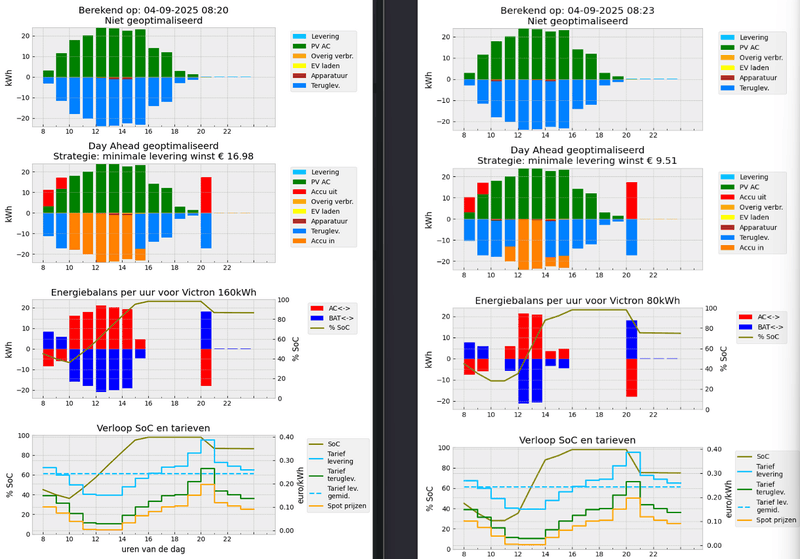

Voor een kennis ben ik bezig om te inventariseren wat de resultaten van een batterij zouden kunnen zijn en hiervoor misbruik ik DAO om wat grafiekjes te kunnen maken van een doorsnee dag om de impact van verschillende variabelen (vermogen batterij, vermogen netaansluiting, capaciteit batterij) te kunnen tonen.
Nu valt mij op dat de waarde "Winst" afhankelijk is van de grootte van de batterij, en niet van de import/export totalen.
Even doordenkend is mijn hypothese dat de hoeveelheid energie in de batterij ook een waarde wordt toegekend, wat op mij arbitrair overkomt, want je hebt geen flauw idee wat die waarde zou worden als je het gebruik en de tarieven niet weet. Aan de andere kant moet je vast een waarde voor de in de batterij opgeslagen energie hebben, omdat de optimizer anders er niet mee kan rekenen?
@KC27 Klopt mijn veronderstelling? En wat is de aangenomen waarde voor een kWh in de batterij?
Dit is vast ook de drijfveer dat DAO de batterij iedere run het liefst een keer op 100% SOC wil hebben (mits haalbaar met PV productie)?
Afbeeldingslocatie: https://tweakers.net/i/A2drEQcFGVxUZRZg4A8KMXSlAyg=/800x/filters:strip_exif()/f/image/8zgIb3NVYXh3zOoWAzmdFs0o.png?f=fotoalbum_large
🚗 Ioniq 6 LR Lounge 20" 🔌⚡ Elli Pro gestuurd door evcc
🔋 Victron 6k5 + 16kWh | ☀️ 2700Wp SSW 30° @ SE2200 | ☀️ 1720Wp SSW 5° @ HM-1500
📷 Canon 6D | 🔭 17-40mm f/4 + 50mm f/1.8 II + 70-200mm f/4 | 💥 2x 430EX II | 🎛️ Sirui T005 + C10
Bravo schreef op donderdag 4 september 2025 @ 08:38:
Het klopt dat aan de inhoud van de batterij een waarde wordt toegekend, zou dat niet gebeuren dan wordt deze altijd "leeg getrokken" op het eind.
De waarde wordt bepaald door de inhoud (omgerekend naar kWh) te waarderen op het gemiddelde leveringstarief.

KC27 schreef op donderdag 4 september 2025 @ 09:43:
Oeh, dat tikt wel aan aan in de winst. Iedere kWh die je in de batterij stopt ipv aan het net levert bij een markttarief van 0 ct/kWh wordt dan opeens 24 ct/kWh waard in mijn voorbeeld. Terwijl je met levering uit de batterijen op een later moment om je verbruik te dekken alleen het verschil tussen inkoop en verkoopkosten terughaald (in mijn 2027 instellingen 14 ct/kWh).
Goed om te weten, dan gebruik ik die waarde niet bij de vergelijking.

Bravo schreef op donderdag 4 september 2025 @ 09:57:
Ik moet mijn reactie nog een beetje nuanceren:
  • De inhoud wordt berekend door deze te corrigeren met de gemiddelde omzet verliezen vanaf de batterij tot aan AC. Dus netto AC levering.
  • Als je salderen op false hebt staan dan wordt gerekend met de gemiddelde teruglevering tarieven

Hedzie schreef op zaterdag 30 augustus 2025 @ 20:22:
Ik heb inmiddels de EV geconfigureerd in DAO.
Wat ik niet helemaal begrijp is waarom DAO nu elk uur een beetje wil laden.
Is het niet voordeliger om vanaf bijv. 03.00u vannacht te gaan laden?
En zet je in je automatisering dat de batterijen naar 0 moeten tijdens het laden van de EV?
Hedzie schreef op donderdag 4 september 2025 @ 18:46:
@KC27
Had je hier al eens een blik op kunnen werpen?
Sorry, ik dacht dat ik gereageerd had, maar door de drukte helaas vergeten.
Je hebt als strategie:minimize consumption.
Dat betekent dat daar alles voor moet wijken.
Zeker als je dan ook nog eens je auto gaat laden.
Het ontladen van de batterij en het laden van de auto gaat overall net iets efficiënter bij het lage vermogen.
Je bedoelt dat DAO dat moet doen of wil je dat in HA regelen.
In DAO is er (nog) geen speciale setting dat het laden van de auto niet vanuit de thuisbatterij mag (wel een goede tip).
Als DAO dat toch moet doen zou ik kiezen voor de strategie: minimize cost.
Dan wordt de auto opgeladen bij het laagste tarief, alleen heb je dan geen "nul op de meter" tijdens de andere uren.
Of je houdt de auto buiten DAO.
Als je het in HA wilt regelen kun je een automation maken die getriggerd wordt door "verbruik op de laadpaal".
Deze laat je het ontlaadvermogen van je Sessy's dan maximeren op 0 (ze mogen nog wel laden).
