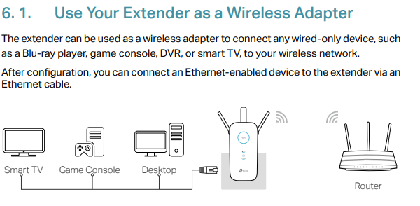

@robinge wat voor netwerk heb je liggen? Ik heb precies voor die use case een oude Unifi AP AC lite gekocht en dat werkte (totdat ik een kabel had getrokken) meer dan prima.
Maar via de Pricewatch en dan filteren op 'Bridge' kom je ook allerlei apparaten tegen. Helaas werkt de filter niet super goed, dus je zal even per device in de handleiding moeten kijken of ze ondersteunen wat jij zoekt.
Bijvoorbeeld bij deze: uitvoering: TP-Link AC1750 Wi-Fi Range Extender RE450 Staat het volgende in de handleiding:
Afbeeldingslocatie: https://tweakers.net/i/5jPjaJJWstUBOPoxNt4bhMLnqLQ=/fit-in/4000x4000/filters:no_upscale():strip_exif()/f/image/qBmcNwgWQr3RVCZ5tdI2VGtC.png?f=user_large
