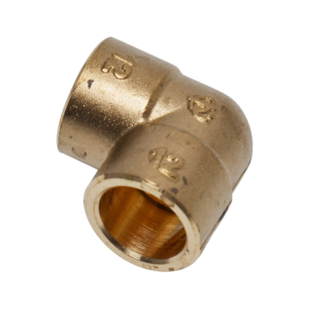

Homer-Simpson schreef op maandag 10 maart 2025 @ 11:56:
Herkenbaar maar wat is het alternatief?
Een waterleiding systeem (en kranen) waarbij er rekening wordt gehouden met stroomsnelheid en geluidsproductie.
Een 90 graden koppeling in je leiding waarvan de binnenzijde ook daadwerkelijk 90 graden is gaat fluiten.
Kijk dit fluit natuurlijk veel minder (niet?) dan dit

4) Waterleidingen goed beugelen, en geen knietjes gebruiken, en niet koud in muren frezen
5) CV leidingen grote diameters, vloerververwarming overal, ook hier geen knietjes gebruiken
