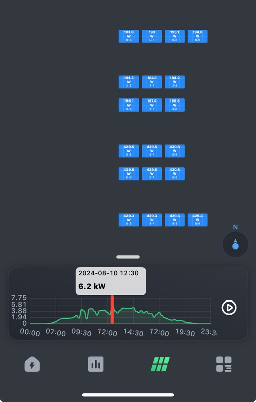

Maar dat heeft Hoymiles bijvoorbeeld niet. Wij hebben 440Wattpiek panelen.
Even een voorbeeldje van een dag waar de zon beter staat:
Afbeeldingslocatie: https://tweakers.net/i/-0NidNB-CyxKMOte374sq_EPdzM=/x800/filters:strip_icc():strip_exif()/f/image/OavI70CWCyS3E02W3I5ndEHq.jpg?f=fotoalbum_large

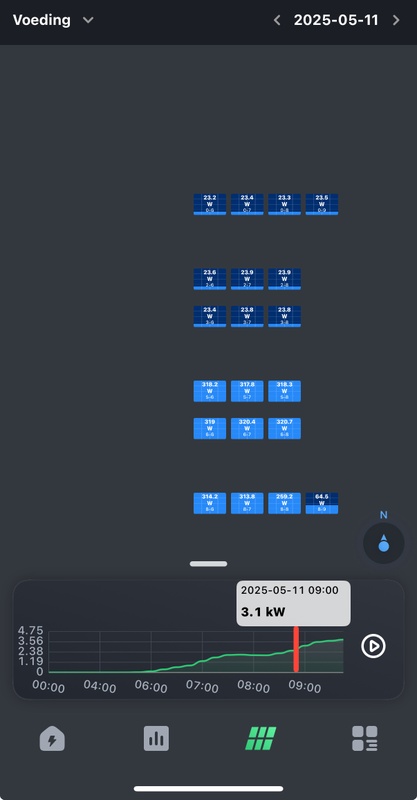

Maar ik heb iedere ochtend en middag op verschillende momenten last van een boom en een dakkapel.
Zie hier vanochtend:
Afbeeldingslocatie: https://tweakers.net/i/7VSjK78xXTHaUxVUZYSEgS1JVvc=/x800/filters:strip_icc():strip_exif()/f/image/8k5SS5oi5Vs9kkvz5KTyJ1xV.jpg?f=fotoalbum_large
Die schaduw gaat gedurende de ochtend over de onderste rij panelen heen.
Ik wilde bewust een zo goedkoop mogelijke installatie. Hoymiles had een meerprijs van €1000 tegenover een GroWatt centrale omvormer.
Inmiddels zijn de prijzen over heel de linie wat gedaald door afnemende vraag, maar destijds was het voor ons een bewuste keuze. Enphase en SolarEdge hadden weer een extra meerprijs van €1500-€2000.
