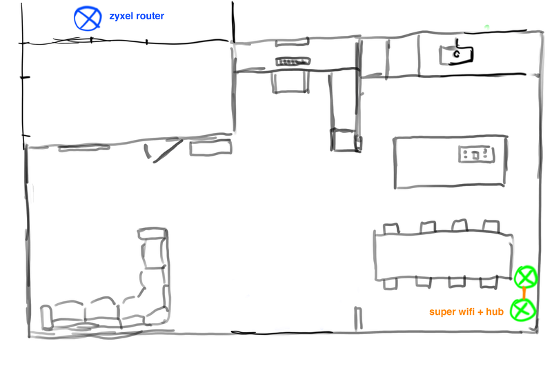

Hallo Tweakers,
Ik ben recent overgestapt van KPN naar Odido, omdat KPN weigerde de korting van Odido te matchen. Dit scheelde mij maar liefst €30 per maand gedurende twee jaar, voor dezelfde internet- en tv-verbinding.
Bij KPN gebruikte ik twee "SuperWifi"-punten. Bij Odido heb ik nu een Zyxel-router gekregen.
Mijn setup:
Op de derde verdieping heb ik één van de SuperWifi-punten bedraad aangesloten. Dit werkt goed, en ik kan de SSID aanpassen zodat deze overeenkomt met de SSID van mijn Zyxel-router.
Op de begane grond heb ik het tweede SuperWifi-punt geplaatst, zoals eerder het geval was.
Het probleem:
Het tweede SuperWifi-punt werkt alleen bedraad en stelt zichzelf automatisch in als "SLAVE". Hierdoor kan ik de SSID niet aanpassen (het creëert een eigen “SW2-4bla1bla”-SSID, wat erg irritant is). Nog vervelender is dat dit punt blijkbaar geen draadloze verbinding kan maken met niet-KPN-routers, waardoor ik hier nu geen internet heb.
Qua wifi heeft de router beneden voldoende bereik. Maar ik heb bij onze achterpui (ongeveer 30 meter van de router) een Ikea Smart Hub staan, die een kabel nodig heeft (voorheen pikte de superwifi de wifi verbinding op en stuurde deze via een utp kabeltje door naar de Ikea hub). Deze hub bedient de tuinverlichting en moet op die plek blijven omdat het signaal anders de tuin niet bereikt.
Mijn vraag:
Hoe los ik dit op? Heeft iemand een goede oplossing voor dit netwerkprobleem?
HEEL erg bedankt voor alle hulp! Nu aan de spumante; goede jaarwisseling en veel gezondheid en geluk aan een ieder toegewenst!
Afbeeldingslocatie: https://tweakers.net/i/grnC4r0-MY1cB_GaObddXoBE_G0=/800x/filters:strip_exif()/f/image/zuqNANV7SKGfkn94LdDpi73m.png?f=fotoalbum_large
  • 99ruud99
  • Laatst online: 21-10 12:09
Wifi versterker kopen en die aansluiten :) (bijna alles werkt, alleen geen kpn super2ifi).
Of gewoon willekeurige wifi ontvanger werkt ook :).

  • bananasplit
  • Registratie: December 2024
  • Laatst online: 15-01-2025
Die super wifi dingen kun je wel zonder KPN gebruiken maar dan moet je er minimaal een bedraad aansluiten.
Firmware updates krijg je echter niet meer.
De andere(n) kun je dan draadloos gebruiken en gaan ze samen een eigen netwerk opzetten (mesh) waarbij het bedraad aangesloten device de router wordt.
Je moet ze wel even resetten (reset ingedrukt houden tot hij gaat knipperen).
De wifi en de poorten van je Odido router zitten dan in hun eigen netwerk.
Alternatief is alle super wifi punten bedraad aansluiten, dan zijn het gewoon AP's.

  • sumigaeshi
  • Registratie: Januari 2023
  • Laatst online: 27-08 11:19
Dit is wat mij ook werd verteld, maar helaas klopt het niet helemaal.
Het bedrade access point fungeert als master en kan ik dezelfde SSID geven als mijn router. De slave werkt echter niet zonder UTP-kabel.
Hier is wat ik heb geprobeerd:
Beide apparaten gereset.
Het eerste apparaat ingesteld als master en gekoppeld aan de router.
Het tweede apparaat ingesteld als slave en via een kabel gekoppeld aan de master.
Ik heb beide apparaten ook bekabeld aangesloten, puur als test, maar dit werkt niet. Een van de apparaten wordt altijd als slave ingesteld, dus je kunt ze niet als APs gebruiken.
Marktplaats it is.
[ Voor 67% gewijzigd door sumigaeshi op 01-01-2025 15:30 ]
  • laurens0619
  • Laatst online: 08:03
Komt dat niet omdat je hetzelfde ssid gebruikt als de zyxel? Dan connect de superwifi slave misschien met het zyxel bssid ipv superwifi
Heb je al geprobeerd om superwifi een eigen afwijkend ssid te geven? Werkt het dan wel?

Ik vrees dat je gelijk hebt.
Ik hou één van de superwifi punten voor op de 3e. Die is bekabeld aangesloten en zijn enige functie is het wifi signaal broadcasten zodat mijn airco's en vloerverwarming in de badkamers internet hebben.
Beneden, overweeg ik zo iets bij de good-old action te kopen:
https://www.action.com/nl...nk-wifi-versterker-ac750/
Dit apparaat moet het Wi-Fi-adres van de router opvangen en dit doorsturen naar de Ikea hub, die ik met een UTP-kabel heb verbonden. Dit zou moeten werken, toch?

  • dion_b
  • Laatst online: 07:41
dion_b
Moderator Harde Waren
say Baah
sumigaeshi schreef op dinsdag 31 december 2024 @ 23:26:
In zijn geheel zwart. Bij aankoop expliciet gevraagd of deze ook met andere routers bruikbaar waren. Enkele firmware updates later, zat alles dichtgeschroefd.
Nog los van wat beloofd zou zijn, dit moet je niet willen.
SuperWiFi is managed WiFi. Je moet niet managed en unmanaged WiFi mixen, want de managementsoftware kan alleen APs binnen het systeem managen, andere AP's zijn dan per definitie rogue AP's. Best case kan de managementsoftware er omheen werken, worst case gaan ze elkaar tegenwerken.
Dit geldt trouwens net zo voor pakweg een Deco set. Ook daar wil je Deco niet mixen met een router dat niet ermee kan samenwerken.

De router staat op de begane grond, een ruimte van ongeveer 150 m² en het WiFi-signaal is daar prima. Het enige probleem is dat de Zigbee-verbinding niet tot in de tuin reikt, waar mijn Zigbee-lampen hangen. Daarvoor moet ik dus een Zigbee-versterker aanschaffen die met een Dirigera (Ikea) hub werken. Any tips?
Op de eerste en tweede verdieping heb ik ook voldoende WiFi-bereik, maar op de derde verdieping heb ik helemaal geen WiFi, wat ik wel nodig heb voor de beamer en de Apple TV (ik wil echt geen kabels trekken). Wel heb ik daar vijf UTP-aansluitingen beschikbaar. Ik zoek dus een apparaat dat ik via UTP kan aansluiten en dat de bestaande WiFi-verbinding kan uitbreiden. Wat raden jullie hiervoor aan?

Mbt Zigbee:
Ieder zigbee apparaat is een repeater. Dus je lamp, slimme schakelaar. Zolang er stroom op staat repeat die het signaal.
In theorie zou de oplossing dus simpel moeten zijn:
- Verplaats je huidige HUB naar een plek waar er UTP is
- Installeer een Zigbee apparaat, een slimme lamp ofzo, waar je spanning op laat op de locatie waar de hub stond.
Buiten zou via zigbee bereik moeten hebben.

Je tekening van de wifi representeert een configuratie met alleen repeaters.
Het idee van een mesh wifi netwerk is dat ze net als bij Zigbee een mesh netwerk vormen en dus ook via elkaar een path kunnen zoeken, al wordt dat in de praktijk door de plaatsing van de AP's zelden gerealiseerd.
