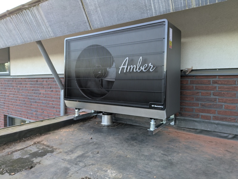

De set is geleverd, en met een heftruck op het dak gezet. Te zwaar om zelf ff het dak op te sjouwen: onveilig!
Afbeeldingslocatie: https://tweakers.net/i/grgBkT0tLxbSUS8RNxTb4U67T9w=/x800/filters:strip_icc():strip_exif()/f/image/kHnhfZrsOi6bsXK9mESAxKSc.jpg?f=fotoalbum_large
Ik heb de Fisher JSU600 gebruikt met rubber pluggen om de Amber aan op te hangen. Porbleem hierbij is dat bijna alle kilo's rechtsvoor zitten waardoor alles zeer uit balans raakt. De betreffende poot wordt zeer fors belast, maar zou volgens de specs dit prima aan moeten kunnen. Ik heb voor de zekerheid er maar een extra blok hout los onder gezet mocht hij doorzakken of breken dat na 5 mm het blok de warmtepomp draagt.
Zoals je ziet staat de Amber op 4 veren (2 x 50 links en 2 x 75 Kg rechts) waardoor de Amber volledig losgekoppeld zit om trillingen te voorkomen.
Afbeeldingslocatie: https://tweakers.net/i/QPI0XyH-gggClJ_tCWRJoLUmQ-Q=/800x/filters:strip_icc():strip_exif()/f/image/WldXTLXwyhiFSj6tEvE4q2R4.jpg?f=fotoalbum_large
Afbeeldingslocatie: https://tweakers.net/i/3gJvIa_TlOOGWBJ21q9FrpHCFv0=/x800/filters:strip_icc():strip_exif()/f/image/jLb5VXzgWb7zWgdprD1FS8vh.jpg?f=fotoalbum_large
Afbeeldingslocatie: https://tweakers.net/i/-mnPS94Xr2--eJeDAuTv2dFP0fM=/800x/filters:strip_icc():strip_exif()/f/image/AiiBfiiDp50XXdfIQ6dCyY0l.jpg?f=fotoalbum_large
De dakdoorvoer is gemaakt met een doorsnede van 10 cm om de aan-afvoer en de electra kabels doorheen te voeren.
De Amber staat tot die tijd lekker te koekeloeren op de aanbouw. Voor degene die zich afvragen waarom hij zo voor aan op de aanbouw staat: de kans is erg groot dat naast de Amber een Airco-unit komt te staan. Deze zou wel een wit kunnen zijn en dan staat ie mooi achter de grote donkere amber. vanuit de achtertuin zijn dan beide units in het geheel niet te zien.
