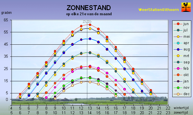

mijn oost-west voorbeeld dag:
Afbeeldingslocatie: https://tweakers.net/i/pmAntRVrEp7p_jSmhWtMQh6LOBA=/800x/filters:strip_icc():strip_exif()/f/image/zEIjX9TSS3qKr0nySCXoVUOa.jpg?f=fotoalbum_large
door dat oost en west op andere momenten hun top halen, kun je gewoon veel meer Wp als W omvormer ophangen zonder verlies.
na oost-west: een paneel levert b.v. 400Wp dus 400W.
maar het aantal uren per jaar dat hij dat doet is erg weinig.
daardoor kun je ook kijken naar de meer normal waarden van een paneel.
dit word veel de NOCT genoemd en is ongeveer 70% van de Wp.
combineer je dus oost-west en NOCT dan kun je op een 3000W omvormer gewoon 6000Wp hangen.
zonder dat je echt gek doet. gewoon om je een idee te geven hoe ver je kunt gaan zonder er last van te hebben.
oke je topt dan soms een beetje af, maar dat probleem heeft meer met de bloeddruk van de eigenaar te maken als echt verlies. (snap de relativiteit die ik je vertel is het belangrijkste)

zo een lekker vrij dak geen schaduw, lekker voor de opbrengst.
niet echt een noodzaak om voor micro/optimizer of andere duurdere oplossingen te gaan.
(tenzij je een fetisch hebt op logging per paneel, maar dat is eigenlijk zo onzinnig, ach ja je hebt mensen die graag te veel willen betalen voor niks extra's.)
even zonder techniek (dit gaat ook een leuk verhaaltje worden, maar dat later.)
de zon komt zo op in Nederland:
Afbeeldingslocatie: https://tweakers.net/i/CdZMyOw6UYTpEUX1pExTTybWnl0=/fit-in/4000x4000/filters:no_upscale():gifsicle():strip_exif()/f/image/JZLuw28SeNSoaZlCorpiNhVx.gif?f=user_large
maar pas op zo moet je deze lezen:
Afbeeldingslocatie: https://tweakers.net/i/WWvx_vA4vGP7Icx9ibIqDV2TXrk=/fit-in/4000x4000/filters:no_upscale():gifsicle():strip_exif()/f/image/rmCtPI7hT9GEM2urxDSZq2fa.gif?f=user_large
jep de zon komt een stuk meer op in noord als veel mensen denken en gaat ook veel meer naar noord onder.
dus ja ook noord is helemaal niet gek om ook te hebben. ;)
als je zonnepanelen 1000W leveren, en je huis gebruikt 1000W.
dan gaat heel de opbrengst rechtstreeks naar je huis en niet door je (slimme) meter.
dit noemen we rechtstreeks gebruik en voor veel mensen is dit al meer als 20-30% van hun jaar opbrengst.
(ik zelf zit nu net iets over de 50% rechtstreeks gebruik met mijn oost-west/zuid-noord.)
als het bewolkt is, dan weerkaatst de zon op de wolken (diffuse licht) en dan maakt welke kanten de panelen op kijken veel minder uit.
heb je dan veel Wp op dak, dan heb je nog steeds veel W uit de omvormer.
de meer W bij bewolking de meer je eigen gebruik per jaar dekt.
(grofweg reken 1/6 tot 1/8 van je Wp als opbrengst bij bewolking.
dus 8000Wp geeft je nog een lekkere 1000W voor je sluipverbruik in je huis inc ijskast)
1 van mijn eerste panelen die ik kocht, die waren 180€ en gaven maar 190Wp.
was blij toen dat het goedkoper kon als 1€/Wp.
kijk ik nu in de online schop's dan zie ik panelen van <70€ en dan hebben ze nog 430Wp ook dus grofweg een <0,17€/Wp.
dus ja, de panelen kosten geen bal meer, gooi veel Wp op dak dat is eigenlijk altijd goed.
welke omvormer, tja dat boeit eigenlijk een heel stuk minder. ;)

Afbeeldingslocatie: https://tweakers.net/i/2u0-kSWz_-jB4BhITdjodhcUWdI=/fit-in/4000x4000/filters:no_upscale():strip_exif()/f/image/kzWxDVIV252qvswzTKZMf4wj.png?f=user_large
Zoals de zaken 'momenteel' staan, denk ik dat we naar een opstelling 12 of 14 ZW en
8 of 10 panelen ZO (425w) zouden willen gaan,
