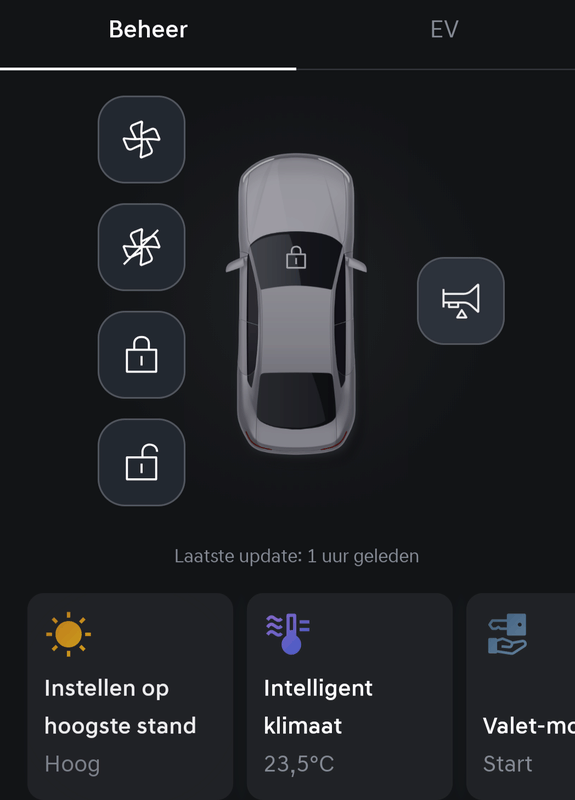

  • DonJuape
DonJuape
Trust me, I'm an engineer!
Dit staat als widget in de Hyundai app onder beheer. Waar is dit eigenlijk voor?

DonJuape schreef op maandag 6 april 2026 @ 14:04:
Mijn vraag raakte een beetje ondergesneeuwd.
Hyundai Inster Pulse Winterpack, Zappi V2 3-fasen, 7400 Wp PV SolarEdge 1-fase, WP L/W 1-fase
  • Nanuk
  • Registratie: September 2020
  • Laatst online: 07-09 14:36
DonJuape schreef op dinsdag 14 april 2026 @ 18:44:
Klimaat regeling. Als je wilt kan je de auto voor vertrek alvast op temperatuur brengen, als je dat doet aan de laadpaal dan is het iets gunstiger voor je range.
  • rsnhakan
  • Laatst online: 12:02
Je kunt het ook proberen, toch? 1 seconde ingedrukt houden en naar de auto om te zien wat het doet :-)
  • DonJuape
DonJuape
Nanuk schreef op dinsdag 14 april 2026 @ 21:53:
De klimaatregeling starten is dat fan symbool linksboven. Als ik die andere knop indruk krijg ik ook een melding dat de klimaatregeling is gestart. Wat is het verschil? Of geen verschil en twee totaal verschillende knoppen voor hetzelfde?
Afbeeldingslocatie: https://tweakers.net/i/JFgrXT77_yN_UthKTs0boqpD32E=/x800/filters:strip_exif()/f/image/OM2pGoYiTfqVpjcnFOTi6DCp.png?f=fotoalbum_large
  • alaintje
  • Laatst online: 21-11 14:10
DonJuape schreef op woensdag 15 april 2026 @ 11:51:
de verwarming gaat naar 30 graden. niet meer en niet minder.
Waar je de maximale tijd instelt weet ik niet.
Het domme aan de automatische temperatuur is dat die bij mij merendeel van de tijd staat te koelen omdat de zon op de auto staat. maar de auto zelf is niet echt warm te noemen...
