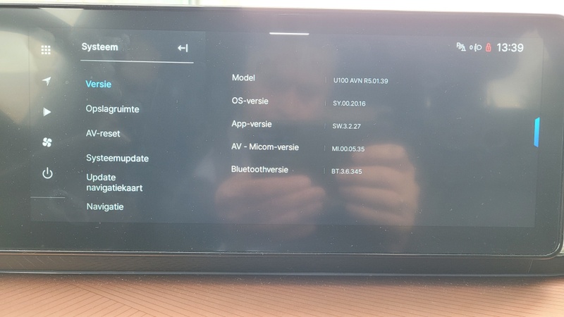

Nog maar kort na mijn garagebezoek moet ik helaas melden dat de updates niet echt, of moet ik zeggen echt niet hebben bijgedragen aan de oplossing van mijn probleempjes met de icoontjes en het niet in D of R willen schakelen is nu ook al een paar keer opgetreden, niet iets waar je vrolijk van wordt.
De update van 30-9-25:
Afbeeldingslocatie: https://tweakers.net/i/0js7PFHORSYDVIJV1_6JtYIk-CE=/800x/filters:strip_icc():strip_exif()/f/image/q88N1cvoisYwOZ90LlqNfkiT.jpg?f=fotoalbum_large
De update van 11-11.25:
Afbeeldingslocatie: https://tweakers.net/i/Urp-PhtbeIk18JVFyIAt3GYpp7M=/800x/filters:strip_icc():strip_exif()/f/image/9iCjdh4lDjf7n998QH23YkXy.jpg?f=fotoalbum_large
Duidelijk is wel dat er een update is uitgevoerd, helaas heeft deze niet het gewenste effect gehad. Ik geef het nog een paar weken, in deze weken ga ik kijken of er settings die nu nog op ja staan voor waarschuwingen geven van invloed zijn op de werking van het wel of niet verschijnen van de icoontjes.
Het wel of niet in D of R willen schakelen zal een andere oorzaak hebben en kan zijn gebeurt door mijn testen en het misschien weer te snel inschakelen na het uitschakel om de icoontjes terug te krijgen. Vraag me af of er nog meer mensen zijn met dezelfde problemen.
Voorlopig ga ik het even proberen met de huidige settings en over een week of 2 a 3 met andere settings. In deze tijd van het jaar ga en ben ik minder op pad, vandaar dat het wat langer kan duren eer ik er nu een echt idee van heb. Het rijden met de smart regeneratie stand is verrassend, het fijne is dat hij uit zijn eigen volledig stopt, komt heel dicht in de buurt van OPD. Ik rijd graag met de ACC aan, ook heel fijn in file rijden, de auto stopt dan ook vanzelf, maar heeft daar dan wel een voorligger voor nodig. Smart en ACC vullen elkaar mooi aan en zijn onder verschillende omstandheden heel goed bruikbaar d:)b

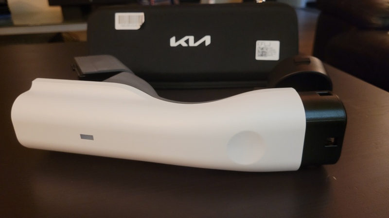

Ik heb deze v2l stekker aangeschaft op amazon en naast de goeie bouwkwaliteit werkt hij perfect op de evx. Na inhouden van de ontgrendelknop op de sleutel verbrak hij de verbinding en kon hij zonder problemen verwijderd worden. Ik zie wel dat hij momenteel niet op voorraad is. Merk GUWIEYG, asin nr B0D7PVMDM8 , de B0CKLDF2Y5 lijkt hetzeldfe maar dan gewoon een zwarte uitvoering.
  • meacount
  • Laatst online: 19-10 11:22
@Tereplekke Dank voor je tips, ik had hem ondertussen ook besteld bij Amazon, in afwachting tot er weer voorraad zou komen, maar omdat ik nu wel had kunnen blijven wachten en dan nog de onzekerheid of het nu wel of niet zou gaan werken, ook al stond er bij Amazon in de beschrijving ook KGM, nog wat verder gezocht. Op Marktplaats werden 2 tweedehands V2L adapters voor KIA/Hyundai aangeboden, niet de goedkoopste, maar toch een product dat zou moeten kunnen samenwerken, 1 van de 2 was in de buurt, en afgesproken dat ik hem zou overnemen als ik hem kon testen op mijn auto.
Afbeeldingslocatie: https://tweakers.net/i/W0BVh3WLdPB214jZOpY0QVob0DQ=/800x/filters:strip_icc():strip_exif()/f/image/B5MpCTjutSAfDN2xofF2Op7q.jpg?f=fotoalbum_large
Wel duurder dan het aanbod van Amazon, maar dan heb je een originele KIA/Hyundai en dat leek mij ondanks dat het duurder was dan bij Amazon en toch weer goedkoper dan een nieuwe originele bij de dealer, een goede oplossing. Gisteren middag afgesproken bij de verkoper, de V2L adapter verkeerde in nieuwstaat, en daarop volgend de adapter getest, en wat ik al hoopte, hij werkte probleemloos. Adapter erin, knopje indrukken en hij koppelde en werkte, auto was ontgrendeld en bij het weer indrukken van het knopje ontkoppelde de V2L adapter weer en kon ik hem zo verwijderen. Zodoende sinds gisteren in bezit van een KIA V2L adapter.
Afbeeldingslocatie: https://tweakers.net/i/LTz8bCGPXUqnZRk4OxkoXrq8POU=/800x/filters:strip_icc():strip_exif()/f/image/i9NbVXyPZdNeYeqbazRoj2VY.jpg?f=fotoalbum_large
Deze KIA V2L adapter ziet er dan wel iets anders uit dan de KGM adapter in de gebruiksaanwijzing, de werking is hetzelfde. De knop om te starten/vergrendelen en stoppen/ontgrendelen zit boven het stopcontact. Het indicatielampje zit bovenop de lader, die in de gebruiksaanwijzing aan de achterzijde, maar dat mag de pret niet drukken, hij werkt :) Vermoed dat het misschien een wat ouder model is, hij voelt en ziet er in ieder geval degelijk uit.
Waar ik met mijn gedachte wel zo bij bleef hangen was dat je eigenlijk zonder problemen, als je een werkende V2L adapter hebt, maar zo bij iemand stroom uit zijn auto/KGM kunt halen. Het enige wat je bij de Torres nog kunt doen lijkt me de ontlading op 70% zetten zodat een eventuele onverlaat niet al teveel plezier kan beleven aan je accupakket inhoud.
Nu las ik nog in de gebruiksaanwijzing van de Torres dat je een KGM gebonden lader moet gebruiken, zo'n geval dat op 230Volt werkt en waarmee je dan uit een gewoon stopcontact thuis je auto kunt opladen, zo'n ding heb ik al wel, maar dus niet aan KGM gebonden, binnenkort ook maar eens gaan testen of die lader het wil doen. Houd u op de hoogte als ik weer zover ben.
In ieder geval weer 1 zorg minder, mocht onverhoopt de stroomverzorging uitvallen, dan kan ik voor zover er genoeg stroom in de Torres zit, daar terecht. d:)b

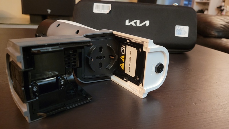

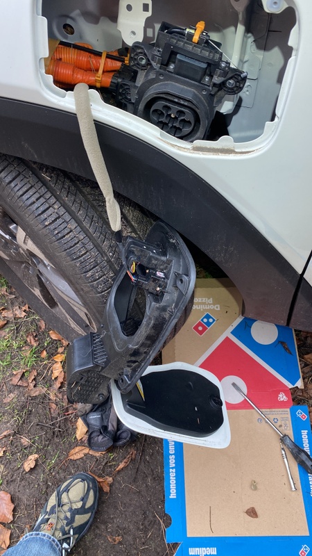

  • Donald Marlisa
  • Registratie: November 2024
  • Laatst online: 16-01 19:17
Wel, het was een behoorlijke onderneming dat 'slopen' van de Torres! Overigens leuk om ervaringen van anderen te lezen.
Goed, de V2L kwam dus niet los. Mij eerste idee was om de kabel te volgen maar dat liep al snel vast. Dus zaken afgewogen toen toch maar de hele laadpoort eruit gehaald./ OP zich simpel en er op vertrouwend dat de (stroom-)beveiliging wel op orde zou zijn en dat was zo. Heel simpel eigenlijk een paar zelftappers en het binnenwerk kwam eruit. Toen vier boutjes los de rest volgde. Ik kon al snel zien dat de boel heel erg zwak gemaakt van plastic en onmogelijke bochten om een asje een draaibeweging te laten maken volledig op meerdere plekken gewoon afgebroken was en het kabeluiteinde hing er bij. Het mechanische deel losgeschroefd maar ook het electromagnetische deel moest er af. Toen viel automatisch de stekker uit het contact, doordat de vergrendeling losschoot. Alles bij elkaar was het bedenken en proberen meer werk dan de uitvoering. Gelukt dus. Om mijn V2L nog te gebruiken overweeg ik op het stekker 'gat' open te slijpen zodat ik hem er altijd uit kan halen, de mechanische ontkoppeking werkt ook zonder electromagnetische tussenkomst!? mocht de vergrendeling toch weer geactiveerd blijven, ik heb ervaring met het slopen!
  • meacount
Donald Marlisa schreef op zondag 21 december 2025 @ 08:57:
Toen viel automatisch de stekker uit het contact, doordat de vergrendeling losschoot. Alles bij elkaar was het bedenken en proberen meer werk dan de uitvoering. Gelukt dus. Om mijn V2L nog te gebruiken overweeg ik op het stekker 'gat' open te slijpen zodat ik hem er altijd uit kan halen, [s]de mechanische ontkoppeking werkt ook zonder electromagnetische tussenkomst[/s]!? mocht de vergrendeling toch weer geactiveerd blijven, ik heb ervaring met het slopen!
Dank voor het met ons delen van je sloopoperatie (y)
Knap dat je dat durft, zelf ben ik niet zo'n sleutelaar en al heb ik wel wat basisgereedschap het ontbreekt me dan weer wel aan materiaal om dingen te herstellen en buiten in de kou staan om te gaan sleutelen is dan niet echt mijn ding.
Had je nog foto's gemaakt van het mechaniek?, ben eigenlijk wel benieuwd hoe de elektromagnetische ver-ont-grendeling eruitziet, voor zover je het al zou kunnen zien vanaf de kant die normaal voor ons verborgen blijft. Ik denk dat je het elektromagnetische gewoon hebt gelaten zoals het is, immers als je bij een openbare DC of AC laadinrichting staat zul je daar toch ook de laadkabel van willen kunnen losnemen, lijkt me niet grappig om bij een snellaadstation vast te staan omdat je de kabel/stekker niet kan verwijderen.
Heb je bij bij het weer monteren de afgebroken delen vervangen voor een iets degelijker constructie?, zodat je in geval van nood alsnog een stekker kan ontgrendelen/verwijderen zoals bij voorbeeld bij een snellaadstation, daar kun je niet even van te voren de slijptol in de stekker zetten :N
Volgens de gebruiksaanwijzing zal bij einde snelladen bij een snellaadstation de vergrendeling altijd ontgrendelen, ook al is er voor de optie altijd vergrendelen gekozen ipv vergrendelen tijdens opladen. Allemaal heel mooi, papier is geduldig doch houd geen rekening met strenge vorst of andere ongunstige weersomstandigheden en eventuele mogelijke softwarebugs en als je in de gebruiksaanwijzing het hele verhaal over de verschillende manieren van laden en ontladen leest, dan zou er ook daar wel eens iets mis in kunnen gaan. Al met al is het minder simpel dan het lijkt, hoop dat het allemaal gewoon blijft werken en ik het kabeltje niet nodig zal hebben.

@meacount Afbeeldingslocatie: https://tweakers.net/i/GbNshAIIsU89drxNJaArSPFS7F0=/x800/filters:strip_icc():strip_exif()/f/image/5grVMjXGAapyr4CpMa1Pp9H1.jpg?f=fotoalbum_large
Afbeeldingslocatie: https://tweakers.net/i/5vhN02iqz184PaYW0jKgswgv6Cs=/x800/filters:strip_icc():strip_exif()/f/image/2QKWE6G51DOD6hmiBCFSM1HI.jpg?f=fotoalbum_large
Hier twee fotos van mijn sloopwerk! De foto waar het binnenwerk nog gemonteerd zit ín de auto zie je boven op het 'stopcontact twee soort van verdiepinkjes de bovenste is de mechanische ontkoppeling (je ziet de kabel (soort van fietsremkabel!) er nog op liggen. Daaronder het iets grotere huis is de elektromagnetische (ont)koppeling. En met vier 'plastic' boutjes zit het hele 'stopcontact aan de auto vast.
Overigens; er zit maar één vergrendelpin van bovenaf in de stekker. Dus heb ik de stekker uitgezaagd en nu kan ik de stekker er zo altijd uittrekken (natuurlijk nooit doen met de laadstekker!) en dan schiet ook de vergrendeling er vanaf en gaat het roze licht uit! Was al met al best spannend maar wel wijzer geworden!

@Donald Marlisa Dank voor de toelichting met duidelijke afbeeldingen erbij (y)
Petje af, ik zou het zelf niet zomaar durven om de boel te gaan demonteren, niet zozeer angst voor de elektrische spanning, die ik heus wel respectvol geïsoleerd van mijzelf verwijderd zal houden, maar eerder bang dat ik de hele handel niet meer netjes op zijn plek terugkrijg, demonteren gaat meestal wel, maar de boel weer monteren is vaak lastiger.
Misschien helemaal overbodig, maar tegen de nitwits wil ik enkel zeggen, als je niet weet wat isolatie inhoud, en in het algemeen niet erg handig bent, niet bekent bent met elektrische spanningen, blijf dan van dit soort klusjes af, het kan je leven kosten.
Ziet er al met al toch gecompliceerder uit dan ik dacht en ook iets minder professioneel, vermoed van Chinese makelij, niet erg als het maar blijft werken. Met mijn Kia V2L adapter werkt het goed, maar als ik een niet echt ondersteunde V2L adapter zou hebben, ja..... dan denk ik dat ik, na 1x het kabeltje te hebben moeten gebruiken, ook de zaag in de stekker te zetten. Dankzij jou zijn we hier allemaal wat wijzer geworden, fijn om te weten dat je dan alleen de bovenzijde van de stekker hoeft in te zagen, scheelt toch weer werk 8)

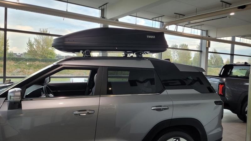

@rene1955 Heb je een foto voor ons van je Musso met daarop een beeld van de afdekking van de laadbak? Plaatjes maken het topic weer een stuk leuker om te bezoeken dan alleen die lappen tekst van mij. Heel veel plezierige kilometers toegewenst met de Musso d:)b
