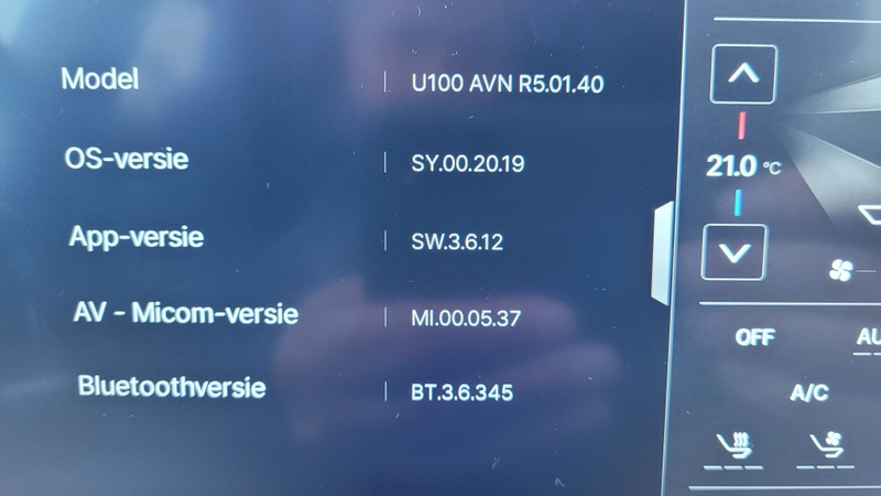

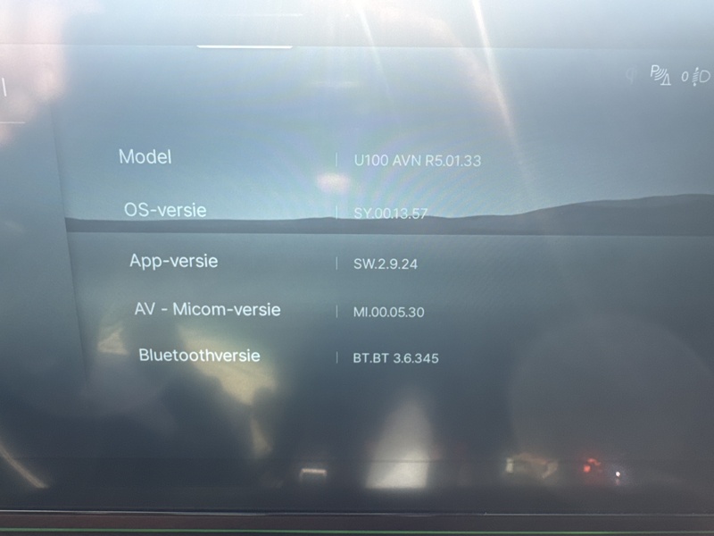

Mijn probleem met dashboard en infotaiment schermen zijn opgelost.
De wagen stond wat up dates achter
De wagen rijdt nu vlotter ook.
De stroompedaal reactie is ook veel beter.
Het terug keren naar de radio, na telefoon gesprek is ook opgelost.
Hier is terug een blije torres evx bezitter.

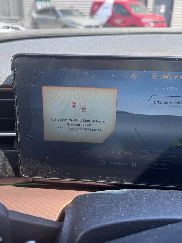

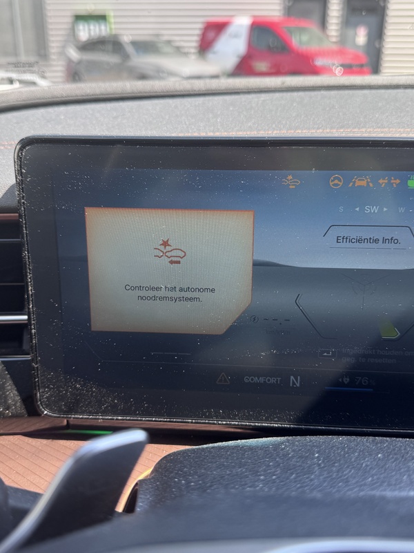

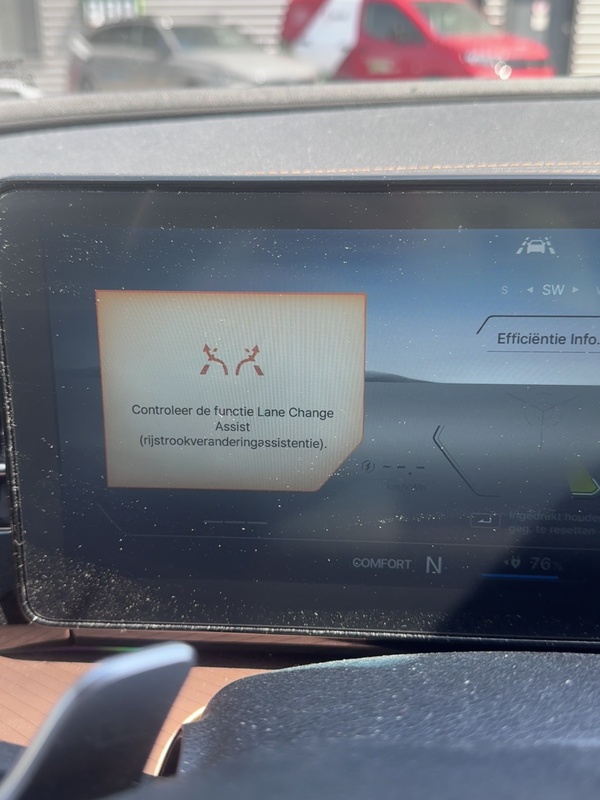

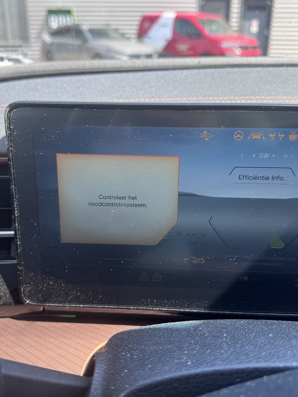

Mmmn vandaag 2x de icoontjes niet verschenen, probleem lijkt nu meer regel dan uitzondering en wordt irritant.
Erger was, dat toen ik thuis kwam, bleek dat mijn 360­° camera's het lieten afweten en mij met een zwart beeld lieten zitten, had vandaag overigens wel de hele dag gewerkt. Nog gehoopt dat het met een nieuwe opstart verholpen zou zijn, maar helaas pindakaas ook na nog een paar pogingen met de auto in zijn geheel afsluiten aan toe, de camera's hadden er geen zin meer in.
Zonder camera's parkeren is niet echt fijn en al helemaal niet zonder zicht wat er zich nu achter je bevind, dus gelijk maar een afspraak gemaakt voor de oplossing van dit probleem en gelijk gevraagd of er ook een update is die verhelpt dat hij niet elke keer de antipiep icoontjes vergeet. Kon helaas deze week niet meer terecht, aanstaande dinsdag wordt het hopelijk opgelost, houd jullie op de hoogte.
Oh..... die smart regeneratie stand, heb hem nu een aantal keer gebruikt, lijkt een soort van combinatie van de ACC en Auto Hold, moet er nog wat meer ervaring mee krijgen maar krijg een beetje het idee dat het begint te lijken op OPD, One Pedel Drive, maar iets lastiger in het gebruik omdat hij niet altijd even sterk regenereert/afremt, wel stopt hij in zijn geheel met rijden(kruipt niet door) en dat is voor voor mij wel nieuw, immers met standjes 1 2 en 3 moet je het laatste stukje toch echt zelf remmen en blijft hij pas staan als je ook auto hold hebt aanstaan, met smart stopt hij zelf volledig als hij is uitgerold.
Nog maar wat ervaring mee krijgen, weet nog niet of het ook iets voor mij is, daarvoor moet ik er eerst een beetje aan wennen.
  • meacount
  • Laatst online: 19-10 11:22
Update 360° en icoontjes. Software maakt het ons leven wel eens verwonderlijk, we kunnen het niet zien en geen apparaat dat tegenwoordig meer zonder kan lijkt het wel, ook de garage kon niets bijzonders vinden, het systeem had geen vreemde foutmeldingen.
Het 360° camera systeem werkte de volgende dag weer alsof er nooit iets was gebeurt en de paar dagen tot het garage bezoek bleven de icoontjes deze keer wel gewoon verschijnen, de auto heeft tijdens het garagebezoek een update met de laatste software gekregen, dus nu maar even afwachten wat voor verrassingen ons te wachten staan, de update voor deze update was voor mij geen succes, hopenlijk deze wel, houd jullie op de hoogte, de tijd moet het immers nog leren.

Nog maar kort na mijn garagebezoek moet ik helaas melden dat de updates niet echt, of moet ik zeggen echt niet hebben bijgedragen aan de oplossing van mijn probleempjes met de icoontjes en het niet in D of R willen schakelen is nu ook al een paar keer opgetreden, niet iets waar je vrolijk van wordt.
De update van 30-9-25:
Afbeeldingslocatie: https://tweakers.net/i/0js7PFHORSYDVIJV1_6JtYIk-CE=/800x/filters:strip_icc():strip_exif()/f/image/q88N1cvoisYwOZ90LlqNfkiT.jpg?f=fotoalbum_large
De update van 11-11.25:
Afbeeldingslocatie: https://tweakers.net/i/Urp-PhtbeIk18JVFyIAt3GYpp7M=/800x/filters:strip_icc():strip_exif()/f/image/9iCjdh4lDjf7n998QH23YkXy.jpg?f=fotoalbum_large
Duidelijk is wel dat er een update is uitgevoerd, helaas heeft deze niet het gewenste effect gehad. Ik geef het nog een paar weken, in deze weken ga ik kijken of er settings die nu nog op ja staan voor waarschuwingen geven van invloed zijn op de werking van het wel of niet verschijnen van de icoontjes.
Het wel of niet in D of R willen schakelen zal een andere oorzaak hebben en kan zijn gebeurt door mijn testen en het misschien weer te snel inschakelen na het uitschakel om de icoontjes terug te krijgen. Vraag me af of er nog meer mensen zijn met dezelfde problemen.
Voorlopig ga ik het even proberen met de huidige settings en over een week of 2 a 3 met andere settings. In deze tijd van het jaar ga en ben ik minder op pad, vandaar dat het wat langer kan duren eer ik er nu een echt idee van heb. Het rijden met de smart regeneratie stand is verrassend, het fijne is dat hij uit zijn eigen volledig stopt, komt heel dicht in de buurt van OPD. Ik rijd graag met de ACC aan, ook heel fijn in file rijden, de auto stopt dan ook vanzelf, maar heeft daar dan wel een voorligger voor nodig. Smart en ACC vullen elkaar mooi aan en zijn onder verschillende omstandheden heel goed bruikbaar d:)b

Was bij mijn 1e update, die ik kreeg bij mijn 1e service beurt op 30-9-2025 plots mijn toetsen bordje van de NAVI verdwenen, dat ik overigens na een minuut of 20 weer tevoorschijn kon krijgen, ook bij mijn update van 11-11-2025 bleek achteraf dat er iets niet werkte.
Vanaf het begin al verdwijnen er bij mij de 2 icoontjes om de alarmen van snelheid en oplettendheid snel uit te schakelen regelmatig uit het swipe down menuutje, na de 1e update was dat erger geworden en nadat ik op 11-11-2025 wederom hiervoor een update heb gehad is het helaas alleen maar erger geworden en ook het soms niet kunnen schakelen in R of D is toegenomen, hier ben ik nog mee doende met aanpassingen van mijn kant in het menu van de auto, hoop hier een oorzaak te kunnen vinden en de oplossing, anders wordt het weer een update.
Wat was mijn verrassing na de 2e update.....je verzint het niet maar tot mijn schrik wilde mijn electrisch bedienbare achterklep niet meer openen :-( Ik kwam hier achter de 1e keer dat ik hem wilde openen na de update, voor de update werkte hij nog perfect. Je schrikt toch wel en denkt gelijk aan kapotte zekeringen of verbrande motoren, ik hoorde wel een soort klik van ontgrendeling van de achterklep maar hij ging niet openen, heb de klep met de hand voorzichtig met de hand geopend en kon hem ook weer voorzichtig sluiten door hem met de hand rustig dicht te drukken. Geprobeerd om met de sleutel bediening de klep te openen, nada/niets, geprobeerd via het scherm in het kachel/airco menu, nada/niets, op de achterklep zelf werkte enkel de ontgrendeling, weer geopend en geprobeerd te sluiten met de knop onderaan de deur, maar daar waar normaal deze knop verlicht is, was hij nu niet verlicht en werkte hij ook niet. Ook reageerde hij niet op de schakelaar in de kofferbak naast de verlichting, de achterklep maar met de hand weer voorzichtig gesloten. Ik was onderweg, voorgenomen om thuisgekomen de gebruiksaanwijzing maar eens te bekijken of er een oplossing voor zou zijn, had al wel eens iets erover gelezen, maar kan echt niet alles onthouden wat er allemaal in staat. Onderweg 2e grap van de auto, reis naar huis met de NAVI aan, op een afstand van nog een kilometer of 8 te gaan meld de auto/navigatie plots:
Opladen is nodig om je bestemming te bereiken, Een laadstation zeken?
Daaronder in blauw een knop met de tekst Ja.
Schrik, wat is er aan de hand? Ik had nog een rijbereik van 256km en een accu-inhoud van 53% :?
Onderaan de melding staat ook een kruis om de melding te verwijderen, heb er een foto van gemaakt, net als van de accu-inhoud en het rijbereik, hierna de melding weggedrukt en gedacht, zal ik samen met de achterklep melden aan de dealer, en gedacht..... bij KGM hebben ze nog wel even klus om met de software de puntjes op de i te zetten }:O
Thuisgekomen op de PC gelijk maar even in de gebruiksaanwijzing van de Torres gedoken om te kijken of er iets over de achterklep te vinden was. Snel gevonden, klep met de hand openen, daarna gelijktijdig de knop in de deur/klepgreep en de knop die normaal verlicht is onderaan de deur, minimaal 3 seconden indrukken en wachten totdat je een piep hoort, dat ging goed, hoorde inderdaad de piep. Hierna de klep met de hand voorzichtig sluiten en testen of het weer werkt. Natuurlijk bij mij weer niet, niet met de sleutel, op het scherm in het kachel/airco menu en ook niet op de klep zelf :( Zat nog even in de auto en nogmaals geprobeerd op het scherm, ingedrukt gehouden, niets..... tipte het een paar maal achter elkaar aan... en zowaar de klep kwam weer tot leven en opende alsof er helemaal niets aan de hand was geweest 8)7
Weet nu wel zo'n 100% zeker dat ik/we nog wel een paar updates nodig zullen hebben voordat alles zonder fratsen, verdwijningen en haperingen zal blijven werken, krijg ondertussen wel zin om de software verprutsertjes over de knie te gooien en vraag me verwonderd af wat ze me/ons bij een volgende upgrade mee zullen verrassen.
Ach, alles doet het weer, nu nog de icoontjes er gewoon laten zijn en niet zeuren, gewoon in D en R en gaan met die banaan, heb er alle vertrouwen in dat het ooit wel goed gaat komen O-)
Ondertussen vergeef je het de auto zelf, hij rijd heerlijk en het is fijn om er mee onderweg te zijn (y)

Iemand enig idee waar deze problemen vandaan zouden kunnen komen? Torres EVX 2025
Soms weken achter elkaar niks en dan soms een dag dat er elke 10 seconde een melding komt.

Binnenkort maar is laten uitlezen, maar mogelijk hebben jullie al tips.

@RoelNL2026 Hallo Roel, welkom hier, misschien dat achtergrond info een beetje helpt, zoals bijvoorbeeld km-stand en eventuele daarbij bijbehorende onderhoud/controle- beurten waarbij je misschien software updates wel of niet hebt gehad?
Persoonlijk ken ik jouw storingsmeldingen niet, mijn Torres EVX start vaak direct op met beide schermen direct paraat, dat vind ik ideaal, maar regelmatig gebeurt het ook dat ik wel eens zin krijg om hem een figuurlijke trap onder zijn schermen te geven omdat ie dan soms heel traag opstart, halverwege weer stopt, dan vrij ver vordert met opstarten om vervolgens wederom beide schermen uit te gooien en weer op te starten, op zulke momenten zeg ik wel eens heel lelijke dingen tegen hem :( . Aangezien ik wel eens niet de 2 icoontjes krijg waarmee je de waarschuwing voor snelheid overschrijding en vermoeidheidsherkenning uit kunt zetten, wacht ik erop dat ik ze voor het rijden gaan, toch even kan bedienen zodat ik onderweg niet wordt gepest door allerlei meldingen. Met andere woorden, mijn Torres checkt en dubbel checkt of alle systemen oke zijn, doet jouw Torres dat ook wel eens?
Op het moment dat je deze meldingen krijgt, is dat dan onder het rijden? Zo ja, stop je dan om je auto even opnieuw op te starten? Mocht je opnieuw opstarten, blijven dan je meldingen weg?
Nu ben ik slechts een gebruiker en geen ervaren monteur, maar als ik je meldingen zo bekijk lijken ze komen uit het systeem dat werkt met de radarsensoren en dan vermoedelijk de radarsensoren aan de achterzijde van je Torres. Denk niet dat we je hier heel veel verder kunnen helpen. de oorzaak van de meldingen kunnen divers zijn, onder andere slechte verbindingen/kabelbreuk/loszittend contact/defect-haperende radarsensor.....
Het is gelukkig geen systeem dat het rijden nadelig beïnvloed of je onderweg met pech zal laten stranden, maar ik zou in jouw geval niet vertrouwen op de dodehoekherkenning in je zijspiegels, ook achterpassagiers dienen zelf op te letten bij het uitstappen.
Roel, wat je zelf ook al meld, binnenkort maar laten uitlezen, immers allerlei meldingen van je auto leiden toch af van het letten op het overige verkeer.
Ben ook benieuwd of er nog meer tips zijn of mede Torres EVX rijders die dezelfde ervaring hebben als jij. Laat je ons na een controle door de dealer nog even weten hoe en wat?

Staat nu 40.000 km op de teller. Bij ongeveer 24.000 km heeft hij onderhoud gehad bij de dealer.
Probleem doet zich voor zowel bij stilstand als tijdens het rijden. Opnieuw starten van de auto heeft geen zin. Meldingen verdwijnen meestal automatisch na een bepaalde periode.
De 2 icoontjes waarmee je de waarschuwing voor snelheid overschrijding en vermoeidheidsherkenning uit kunt zetten heb ik geen last van verder. Die komen altijd vrij snel zichtbaar op het scherm.
Toevallig vanmorgen problemen erbij. Laadkabel wilde niet los van de auto. Uiteindelijk accu los moeten halen.
Hopelijk kan de dealer wat vinden. Dinsdag afspraak staan om uit te lezen.
Eerder nooit geen problemen gehad, dus hopelijk blijft het hierbij.

@RoelNL2026 Hoop dat ze vandaag een oorzaak kunnen vinden en nog belangrijker, het ook kunnen oplossen, ben benieuwd wat ze hebben ontdekt, als ze tenminste iets gevonden hebben.
Je schreef je 1e onderhoudsbeurt bij ongeveer 24.000km, dat is 14.000 na wat ze in het onderhoudsboekje voorschrijven, ben je niet bang dat ze in geval van problemen, claims op de garantie zullen kunnen gaan afwijzen omdat je je zogenaamd niet aan het onderhoudsschema hebt gehouden? Persoonlijk vind ik overigens om de 10,000km voor een EV wel heel erg weinig, lijkt op gevalletje van centen uit de zak klopperij of een product waar weinig vertrouwen in is en dat om de 10,000km bij elkaar gebonden/geplakt/geschroefd gehouden dient te worden, nu voelt de Torres heel degelijk aan, dus vermoed dat het een centenkwestie is, de meeste andere fabrikanten hebben in ieder geval een gunstiger onderhoudsschema in de richting van de klant.
Lijkt me heel vervelens als je de laadkabel niet kan verwijderen op de normale manier, is dat later nog een keer voorgekomen of is het bij die ene keer gebleven? Momenteel kan ik er zelf weinig over roepen, de laatste paar maanden laad ik hem enkel nog snel op en dan schijnt dat niet voor te kunnen komen dat je de laadstekker niet los kunt nemen.
Had afgelopen week ook iets raars, nooit eerder voorgekomen, toen ik de ACC inschakelde werkte deze voor geen meter en hij gaf wel aan dat hij zogenaamd aan stond en toonde ook de ingestelde snelheid, auto reageerde zeer slecht op het gaspedaal, en hij bleef ook niet rijden op de ingestelde snelheid, dacht eerst nog, zou hij zogenaamd zien dat ik te dicht op de voorganger zit???, wilde dat instellen, maar daar kwam de aap uit de mouw, die uit mijn hoofd 5 autootjes stonden niet op het scherm, kon zodoende ook die afstand niet eens instellen. Het systeem was softwarematig even helemaal de weg kwijt, want normaal gesproken valt de ingestelde regeneratiestand bij inschakelen van de ACC ook uit, maar deze bleef aan staan(gebruik zeer regelmatig de smart-stand(bijna gelijkwaardig aan OPD). Moest de ACC uit zetten, was niet normaal mee te rijden, en zelf de snelheid in de gaten houden. Gelukkig tot nu toe niet meer voorgekomen, heb wel alle settings nog even gecontroleerd en hier en daar nog wat aan of uit gezet.

Mij is een onderhoudscyclus van 20.000 verteld.
Ze hebben hem uitgelezen en alle storingen gereset. Waarschijnlijk komt het uit de camera in de voorruit. Gaven ook aan dat hij nog 8 updates nodig heeft. Gelijk maar een nieuwe afspraak ingepland.

Zie mijn post van 14 november verleden jaar, ook met een schermafbeelding van de updates, idd loop je, als je uitgaat van de getallen, een eindje achter, en mijn updates zijn al weer van bijna een jaar geleden. Oh, je hebt niet vermeld in welke uitvoering van de Torres je rijd, dus er zouden nog wel verschillen kunnen zijn die uitvoeringsafhankelijk zijn.
