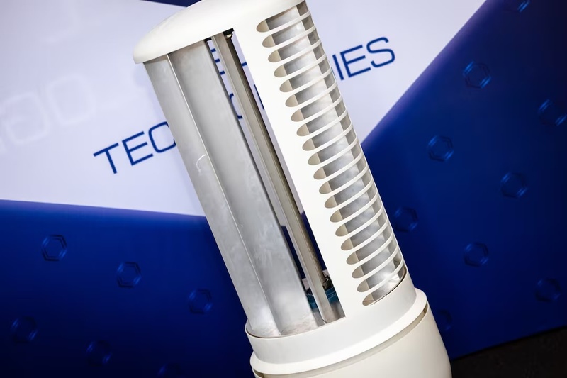

Hier nog wat foto’s van de BladeX1 en haar uitvinders:

En een kritische blik van de heer Rotmans, professor aan de Erasmus Universiteit in Rotterdam:
Jan Rotmans, professor in transities en duurzaamheid aan de Erasmus Universiteit Rotterdam, is nog wat voorzichtig over het idee. ,,Ik las het en dacht bij mezelf: dit kan bijna niet waar zijn, het lijkt too good to be true. Als hun beweringen echt kloppen, zou dit een wereldwijde uitvinding zijn. Ik heb al vaker dit soort dingen voorbij zien komen, die vervolgens teleurstellend bleken te zijn. Ik ben dus nog wat voorzichtig: het kán een marketingtruc zijn.
,,Aan de andere kant heb ik altijd gezegd dat we de grote windmolens gaan vervangen. Uiteindelijk wordt elke doorbraaktechnologie naar verloop van tijd kleiner. En er is ook grote behoefte aan. Ik ben er erg benieuwd naar, en ga me er ook zeker in verdiepen. Ik heb het in ieder geval nog nooit eerder gezien."
Bron: https://www.deondernemer....3A%2F%2Fwww.google.com%2F

Heb een gesprek gehad met 1 van de oprichters van Cell Technologies.
En inderdaad, door de kap op de turbine worden de bladen welke tegen de wind in gaan "uit de wind" wind gehouden. Hele simpele omschrijving maar daar komt het op neer. Verder wordt een tandwielkastje onderin de turbine gebruikt om het aantal toeren te verhogen voor de generator. Grappige is dat de as van de turbine vast staat en ter ondersteuning bied, dus deze drijft niet de generator aan.
Verder wachten ze de testen van de NEN af om daar naar te verwijzen. Deze zullen begin volgend jaar afgelopen zijn, dus tot dan is het afwachten. Heb alleen geen idee wat de test condities zijn van de NEN voor kleine windturbines.

Laten we er vanuit gaan dat gaan dat dat een 50% efficientiewinst op levert. Dan kom je nog steeds maar op een 0.225 rotor-power-efficiency uit. Vrij beroerd als ik dat vergelijk met andere windmolens.
Afbeeldingslocatie: https://i0.wp.com/www.wattisduurzaam.nl/wp-content/uploads/1727717675767.jpeg
Dit is niets nieuws, het grootste deel van de conventionele windmolens hebben dit ook, dus geen vernieuwing hier.
Dus we zullen af moeten wachten. Moch het inderdaad iets zijn dan ben ik bereid om 1 aan te schaffen en deze boven mij dak uit te laten steken. We wonen in het kustgebied dus aan wind geen gebrek.
Wat dan de NEN gaat zeggen weet ik niet, maar ik verwacht niet meer dan 250kWh / jaar (met 50% efficientiewinst van hierboven) voor de regio Schiphol. Dan zit je in de ordegrootte van een zonnepaneel en heeft het economischi maar waarschijnlijk ook klimaattechnisch alleen zin als ze onder de 100 euro blijven, misschien 200 incl. aansluiting.

De wet van Betz volgt uit het feit dat de lucht die door de turbine gaat ook ergens heen moet gaan.
Dat zie ik deze turbine niet oplossen, dus hun verwerping ervan is ongeldig.
De kap op de turbine geeft luchtweerstand/drukval zonder arbeid op te leveren, in tegenstelling tot een traditionele turbine waarbij alleen de mast en de naaf niet meedoen aan de energie-oogst.
Ze hadden eerst de onafhankelijke meetdata moeten verzamelen en daarna de ronkende persberichten.
Zelfs als ze te goeder trouw zijn, zullen ze niet de eerste of laatste uitvinder zijn die door confirmation bias op z'n snufferd gaat.

Ik las onlangs wel in een artikel van TU delft dat de wet van Betz van toepassing is op "open air" turbines, en dus niet 1 op 1 kan overgedragen worden. De studie betrof "ducted wind turbines" waarbij er een soort van omhulsel word gemaakt rond de turbine die extra kracht of wind door de turbine gaat jagen door de vorm van dit omhulsel
https://wes.copernicus.org/articles/6/1263/2021/
The power coefficient expression in Eq. (6) challenges the well-known Lanchester–Betz–Joukowsky limit of for maximum power coefficient obtainable for a HAWT. This should not be a surprising result since the mass flow for a given is larger than the mass flow without a duct.
Ik zou mij met andere woorden niet blind staren op die wet. Ja, je kan mss niet meer energie halen uit een gegeven hoeveelheid wind/luchstroom, maar je kan mss wel de luchstroom vergroten?

Goeie post, bedankt voor het delen. Op basis van die informatie denk ik het volgende:
De wind die in de windvaan terecht komt, kan niet weg en is aan de andere kant zonder weerstand. Na een omwenteling wordt daar vervolgens weer lucht tegenaan geduwd, dus de luchtdruk neemt toe. Dit tot op een bepaald punt dat de druk niet verder toe kan nemen.
Als je vervolgens de as in een lichtere versnelling zet, neemt de luchtdruk in het systeem weer af en kan er weer drukopbouw plaatsvinden. En dat allemaal bij dezelfde windsnelheid.
Op die manier kun je dus energie blijven toevoegen, zonder dat daar de wind harder voor hoeft te waaien.
Daarmee creëer je dus kunstmatig een veel groter rotoroppervlakte, dan dat de oppervlakte van de windvaan daadwerkelijk is.
Maw: de efficientie van het model kan nog steeds maar 40% zijn, maar als dat 40% is over een kunstmatige rotoroppervlakte van 100m2 in plaats van de fysieke 1m2, dan levert hij veel meer op dan een normale kleine windmolen.

@Annan Als ik Betz goed begrijp wordt de swept area dan niet door de turbine-diameter bepaald maar door de duct-diameter.
Het ligt ver buiten mijn vakgebied, maar als ik lees
the turbine is represented using a numerical actuator disc (AD)
the power coefficient for the duct-AD model, using SAD as the reference area
dan denk ik te begrijpen dat ze hier de power coefficiënt voor het turbine-oppervlak berekenen en dat is niet verrassend hoger dan Betz, anders zou die duct nogal zinloos zijn.
Een extreem voorbeeld is een solar updraft tower waar je megawatts uit een turbine van een meter trekt.

Misschien...... heel misschien dat dit wel werkt? Ik noem maar iets raars... er zit een planetaire versnelling in. Dat zou dan betekenen dat het 'zon' tandwiel heel veel sneller draait dan de planeten. Met de juiste ratio zou je dus van weinig rpm best meer rpm kunnen maken. Dit gaat dan wel weer ten koste van de nm. Ik vind het voor nu zo'n gek idee nog niet, ben wel heel benieuwd naar de cijfers.
  • Proton_
  • Laatst online: 11-09 19:38
Proton_
Team Welles
Het probleem is dan ook niet het toerental. Een goede generator is over een heel breed toerengebied bruikbaar efficiënt en windmolens hebben sinds altijd al tandwielen (check je plaatselijke monument). Het probleem is: vermogen = koppel x toerental en met tandwielen schiet je dus niks op omdat je de ene voor de andere inruilt, minus verliezen in de overbrenging.
Als (indien) het apparaat de belofte waarmaakt, dan is dat ondanks de tandwielen en niet dankzij. De innovatie zit dan elders.
Sterker; het noemen van de transmissie als onderscheidend komt op mij als een rode vlag over. Het filtert de mensen die natuurkunde snappen uit de groep geïnteresseerden zodat de overgebleven mensen die tot investeren overgaan niet de skills hebben de geboden informatie te beoordelen.
Idem de knullige W/h fout in de flyer. Als je het verschil tussen vermogen en energie niet weet moet je geen energietechniek engineeren.
  • Bandit1216
  • Registratie: Maart 2020
  • Laatst online: 25-02 10:55
Doet me ook wel weer aan die ridgeblade denken. Iedere drag turbine heeft toch het zelfde probleem. Ook deze, en ook die ridgeblade. Je kunt de drag verminderen, maar het blijft drag.
Er zijn ook al zat testen gedaan met tunnels, toeters en trechters met lift turbines. Zelfs lift turbines met de as verticaal.
Het één sluit het ander ook niet uit.

Als het klopt wat de heren hebben bedacht (een windmolen die 2500-3000 kilowattuur per jaar kan produceren) dan is dat echt geweldig. Ik ben de eerste die er 1 zou bestellen. De warmtepomp draait in de winter dan heerlijk op de zelf opgewekte energie in plaats van op de gasgestookte centrale.
Negatief:
- De wet van Betz geeft aan dat de windmolen maximaal in theorie 359 kWh kan leveren per jaar. Maar dat is in het meest ideale geval. In de praktijk zal dit een stuk minder zijn.
- We wachten op de uitkomst van het NEN certificeringstraject. Als dit binnen is betekend het dat het apparaat veilig is om te verkopen aan consumenten. Dit geeft nog steeds niet aan wat de windmolen aan energie gaat opleveren. Wel zou dit begin dit jaar gereed moeten zijn.
- De heren hebben 1.000.000 opgehaald om hun uitvinding te gaan produceren. Hoe langer het duiurt voordat ze kunnen gaan produceren, hoe langer ze zichzelf van een (riant) salaris kunnen voorzien.
- Ze huren vanaf begin 24 de enorme ruimte op de Pottenbakkerstraat 14 in Etten-Leur. Waarom hebben ze deze ruimte nodig? Er is nog geen productie, al het geld wat ze aan huur vorig jaar hebben betaald is verbrand.
- Er is geen patent te vinden in Europa op naam van 1 van de eigenaren, of de naam van het bedrijf, wat in 2024 is toegekend. Ze geven zelf aan dat er een patent was toegekend en dat ze daardoor de windmolen konden onthullen. Het is uiteraard mogelijk dat het patent op naam van een andere persoon/bedrijf is afgegeven.
- Het patentnummer wat op de website staat wijst naar een patent dat wel opgevat kan worden als een (dikke) middelvinger
- Op hun website beschrijven ze een soort versnelling, zodat de molen ook blijft draaien bij minder wind. Mijn fiets heeft ook versnellingen, als ik deze in een hele hoge versnelling zet (ik hoef minder snel te draaien) trap ik wel enorm zwaar om vooruit te komen. Je kunt met versnellingen de dynamo wel even hard laten draaien bij lagere windsnelheden maar de wind moet dan wel meer kracht hebben (en het is juist het omgekeerde)
- We hebben al 7 maanden en 1 dag niets meer gehoord van de heren.
- Er staan nog steeds evenveel vacatures open als 7 maanden geleden. Dat is ook logisch, waarom zou je 45 mensen aannemen als je niets produceert, maar waarom staan de vacatures er dan wel? Verwachten ze dat als je nu wordt aangenomen dat je dan wacht tot je eindelijk een keer mag gaan werken? Er staat nergens dat ze mensen zoeken vanaf een bepaalde datum.
Ik ben bang dat als we straks weer wat horen, dat vooral een nieuwe investeringsronde zal zijn. Dit in de hoop dat er nog wat mensen intrappen...
