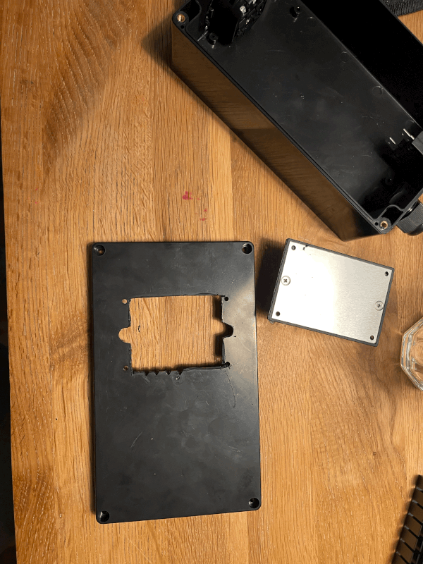

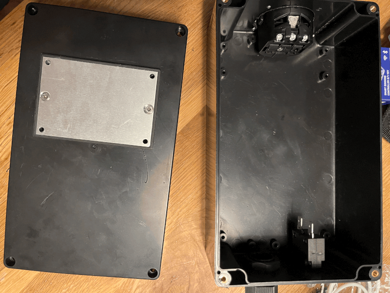

Als TS leek het me aardig het volgende te delen: Vandaag heeft de kemo het begeven. Na het ruiken van een brandlucht uit het boilerhok het hok geopend, een pluimpje rook kwam ons tegemoet. Een snelle scan met de warmtebeeldcamera wees al snel de schuldige aan. Bevestigd door de geur.

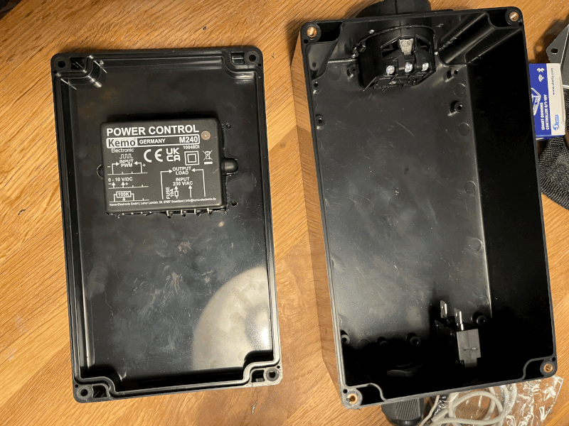

Vraagje: heb/had je een koelblok aan de kemo zitten? (ik verwacht van wel) En monitor je de temperatuur daarvan? Daarmee hoop ik zoiets dat jouw overkomen is te voorkomen. In m'n huidige proefopstelling met een 10L boilertje blijft de temp meestal onder de 35 gr met enkele uitschieters richting 50 gr. Mocht de temp boven de 60gr komen dan schakel ik alles uit..
9100Wp oost/zuid/west Enphase | Weheat sparrow | Ioniq 5
Jazeker, zie eerste post.lkolkman schreef op dinsdag 29 april 2025 @ 09:53:

Ik heb zojuist de hele opstelling buiten op de tegels gezet om uit te testen wat er was gebeurd als ik niet had ingegrepen. Ik heb een 2kw heater aangesloten en de boel op max vermogen aan gezet.
Resultaat na 3 minuten was plots geen vermogen, een kortdurende steekvlam (aantal seconden) van +/- 10cm vanuit de linker onderkant waar de aansturingsaansluitingen zitten. Gepaard met gesis, rook eigenlijk niet gezien. De installatieautomaat (Siemens 10A) sloeg niet af.

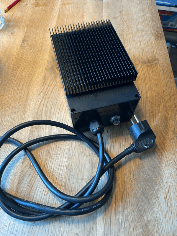

Ik heb de dimmer klaar en aangesloten op de boiler.

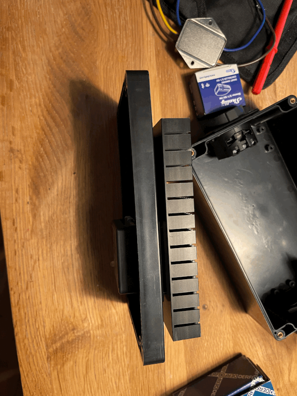

Ik gebruik de shelly 0-10v gen 3 en de kemo 240 module. incl een add-on module voor de temp sensor ( die kan overigens zo op de shelly dimmer ! ) wereld product dat shelly.
Tevens heb ik er ook een koelblok op met een kleine 4x4 cm 12v ventilator.

De opstelling:
- 'Domme' platte boiler van 80L met een ingesteld vermogen op 800W.
- Kemo M240 aansturing 0-10V
- Qubino Z-wave flush 0-10V + temperatuursensor
- Lua script in Domoticz
Elke 5s als de P1 meter een update krijgt, dan wordt het Lua-script uitgevoerd en wordt er gekeken hoeveel overschot of tekort er is qua vermogen. Op basis hiervan wordt de dimmer in 100 stappen omhoog of naar beneden geregeld met stapjes van ~8W.
De temperatuur van de gehele unit (Kemo M240 + koelblok) wordt gemonitord met de temperatuursensor.

Net een installatie gebouwd voor mijn "zonneboiler" van 150L, 3000W. Ik heb een Kemo SSR (Solid State Relais) gekocht, MN028N, daarvoor een Kemo M150 gezet, daar weer voor een shelly dimmer van 0-10V (met een paar weerstanden om de 0-10V naar 0-5V om te vormen. De shelly is aangesloten op mijn HA, net vorige week voor het eerst ooit HA geinstalleerd. Nog verder aan het onderzoeken.
Dit systeem geplaatst in een aluminium box, met een heatpipe indirect op de SSR, en tussen de aanvoer stroom en de boiler gezet. er zit wel een ecodraaischijf op de boiler, deze staat voluit en doet dus niets meer.
Via HA een omreken tabel gemaakt voor percentage (0-100%) in de shelly dimmer, naar aantal Watt.
Met een p1 meter de stroom die teruggeleverd wordt meten, omrekenen via de tabel en de benodigde Watts door leveren aan de zonneboiler. Met een Inspelning (van Ikea) de Watt levering aan de zonneboiler meten.
Hierdoor kan de zonneboiler ook met kleine hoeveelheden zonnestroom Watts opgewarmd worden. Heeft de zonneboiler Watts nodig, en de zonnestroom levert X Watts. Dan worden nu X Watts naar de zonneboiler gestuurd. Natuurlijk totdat de zonneboiler vol is en de afname stopt.
Automatisch, als bv de afwasmachine in zonnige uren gestart wordt, dan wordt de teruglevering verminderd en krijgt de zonneboiler automatisch minder Watts.
Het draait nu sinds een aantal dagen. ( vanaf 3 aug 2025)
Ook heeft mijn boiler nog een warmwater spiraal waarmee met de ketel opgewarmd kan worden.

Vandaag Boiler dimmer V2 Voor een familie lid gemaakt
Hij wordt nu door Home Assitant gestuurd maar als volgende stap zou ik hem door mijn shelly pro3em willen laten sturen.

@Aengineering Jij gebruikt een compacte behuizen en daarbinnen kan het warm worden en heb je ook daar ventilatieopeningen aangebracht om de warmte af te voeren.
Het moduul moet goed geventileerd ingebouwd worden (afhankelijk van de belasting wordt het moduul meer of minder warm), en zo monteren dat het niet aangeraakt kan worden omdat er mogelijkheden zijn om aan de netspanning te komen.
Ook moet het moduul zo dicht als mogelijk is bij het te regelen apparaat staan (max. 2 mtr).
De aluminium bodem plaat van het moduul mag niet warmer worden dan 60 graden. Als het moduul minder dan 800 W belast wordt is geen extra koelplaat nodig. Maar bij een belasting tussen de 800 - 2.300 W moet deze met de aluminium plaat extra gekoeld worden met de afmeting van ca. 12 x 9 x 2 cm of nog een grotere koelrip.
Ook de lengte van de kabel tussen de module en de verbruiker schijnt maximaal 2 meter te mogen zijn. Dan om de temperatuur van de heatsink te beperken zou ook een bi-metaal schakelaar gebruikt kunnen worden om de stroom af te schakelen als die over de 60 graden komt vlak bij de Kemo.

Er bestaan geen domme vragen. Op het thermische pad kan ik ook antwoorden.
Haet pad zit ingeklemd tussen de heatsink en de onderkant de regelaar. De onderkant van de regelaar steekt uit, de plastic doos en de rand van de regelaar kan zelf niet door de gemaakt opening. De vier kruiskoppen gaan vanuit de binnenkant door de bodem van doos en dan door de regelaar en draaien vast in de heatsink en zo kun je het thermisch pad ertussen klemmen.

Net (230 V):arnord schreef op woensdag 12 november 2025 @ 11:51:
Misschien een 2-tal domme vragen, heb de set besteld zoals jij hem gemaakt hebt, maar hoe bevestig je die thermische pad? en heb je ook een aansluitschema? Ik ga nu op basis van je foto's uit. Je zou me daar erg mee helpen.
L (bruin) → IN L van netfilter
N (blauw) → IN N van netfilter
PE (geel/groen) → PE netfilter en Uitgang → stopcontact
Uitgang netfilter:
OUT L (bruin) → zekering 10 A → Shelly L
OUT N (blauw) → Shelly N én M240 N
PE (geel/groen) → M240 + stopcontact aarde
Shelly:
S1 (zwart) → M240 L (stuurt voeding aan/uit)
0–10 V + en − (2 draad kleur naar keuze bij mij groen blouw) → M240 0–10 V + en −
M240
uitgang Load: L (bruin) + N (blauw) → stopcontact
