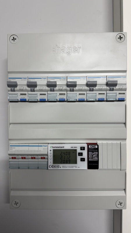

Zo ziet mijn onderverdeelkast er op dit moment uit waar alle Zendure's op aan zitten gesloten. Heb deze eergisteren aangepast en ben nog nieuwe labels aan het printen.
Afbeeldingslocatie: https://tweakers.net/i/x8uVGbnv69MsU-ghAlfBMWarPrA=/x800/filters:strip_icc():strip_exif()/f/image/uW5fINEsSzlczm4Xs5N3SkLE.jpg?f=fotoalbum_large

Zover ik heb begrepen is er een expliciete verklaring nodig dat het geheel galvanisch gescheiden + dubbel geïsoleerd is of dat het onder de 6mA blijft om een type A aardlek te mogen toepassen. Dat heb ik nog niet ontdekt bij Zendure.
Als ik de typenummers van je aardlekautomaten opzoek dan vind ik dat dit gewone type A aardlekschakelaars zijn:
https://hager.com/nl/cata...16-a-b-kar-30-ma-klasse-a
  • Ben(V)
  • Laatst online: 16:32
Ik denk dat @Taro Type B verward met uitschakelkarakteristiek B
Zie voor uitleg van het verschil:
https://www.nen.nl/nieuws...4LNCuLA9euxRoCdyoQAvD_BwE
De door hem gebruikte Hagers zijn gewoon Type A met een B karakteristiek.
PS Type B aardlekautomaten zijn peperduur.

  • Taro
Taro
Ben(V) schreef op zondag 3 mei 2026 @ 11:34:
Oh, oeps d:)b

Zou ik goed zitten als ik de situatie laat ombouwen naar het volgende:
40A hoofdschakelaar -> 16A automaat -> onderverdeler met aardlekschakelaar type B -> thuisbatterij?
De meterkast is te vol om nog een losse aardlekschakelaar te kunnen plaatsen, vandaar een extra kastje met de aardlekschakelaar.
De discussie of mijn thuisbatterij wel of niet aan de <6mA DC lekstroom norm voldoet is in de nieuwe situatie dan niet meer relevant lijkt me.
  • AR34
  • Registratie: Februari 2026
  • Laatst online: 22:26
BizzieBis schreef op vrijdag 15 mei 2026 @ 10:46:
Waar wil je die onderverdeler dan plaatsen? Als die lokaal bij de batterij zit dan is de kabel tussen de hoofd groepenkast en de onderverdeler niet beschermd door een aardlekschakelaar. Is het niet mogelijk een uitbreidingskastje naast je groepenkast te hangen?
  • Pejdref
16A installatieautomaat of aardlekautomaat?
In geval van een installatieautomaat vermoed ik dat die een aardlekschakelaar deelt met andere groepen? Die kan dan ook verblindt worden.
Alle type A aardlekschakelaars die in serie staat met de Zendure kunnen verblind raken door een DC lekstroom. De verblinding kan al optreden voordat de DC lekstroom groot genoeg is om je type B te laten trippen. Je bent dus niet goed beveiligd tegen AC lekstromen in het deel van je installatie tussen je type A en type B aardlekschakelaar.
