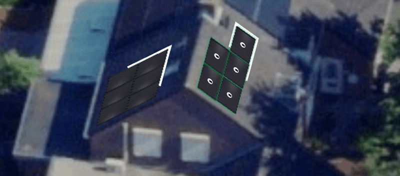

In verband met een grotere verbouwing zijn we ook gaan kijken naar zonnepanelen.
Foto's
Afbeeldingslocatie: https://tweakers.net/i/oXuhXLqOvokDwzeBTracjcKcEhc=/800x/filters:strip_exif()/f/image/ho99GSwrgCCtLJ3vkQwcvEtf.png?f=fotoalbum_large
Dak en schaduw
Ons huis heeft een schuin dak (38 graden) op het oosten/westen. Aan de oostzijde staat een grote boom (gemeente) die wel wat schaduw geeft. Aan de westzijde zijn er geen belemmeringen.
Jaarverbruik
We verbruiken per jaar circa 2900kWh, echter dit zal nog iets gaan toenemen. We laten namelijk twee airco's plaatsen en stappen bij het koken over van gas naar inductie. Mogelijk is in de toekomst elektrisch rijden nog interessant (niet op korte termijn).
Budget en doel
We hebben niet echt een vastgesteld budget. Een goede prijs/kwaliteit verhouding zou fijn zijn.
Wie gaat het project uitvoeren
We laten dit doen door een aanbieder.
Bijhouden van data
Data zou fijn zijn. Aanbieder van onderstaande offerte biedt een app aan om alles in te zien.
Reeds verkregen offertes
Volgens de aanbieder zou dit in mijn situatie 3.632 kWh per jaar moeten genereren:
11x 450wp DMEGC zonnepanelen (DMxxxM10RT-B54HBB-L)
1x Huawei SUN2000 omvormer
5x optimizers (ivm boom in voortuin)
+ Installatie
10 jaar systeemgarantie
Totaal : € 4.719,00
Heeft iemand ervaring met met deze zonnepanelen en/of omvormer?
Vinden jullie dit een nette prijs?
[ Voor 94% gewijzigd door Morex op 12-09-2024 18:41 ]

@Morex Zoveel mogelijk Wp op je dak. In verhouding het goedkoopst. Kan je ook gebruiken voor de airco. Neem airco's die ook kunnen verwarmen. Groot voordeel, zeker in voor en na seizoen. Spaart gas uit.
Kan je ook je directe eigen verbruik goed mee verhogen. Ook goed voor na salderen.
Met detail informatie over je dak kan ik kunnen we hier beter adviseren.
Maar de indruk die ik krijg van je plaatje geeft mij de indruk van een ruk indeling. Ik zou het heel anders doen.
Veel meer. en hoogstens optimizers op de onderste rij die nu nog niet eens ingetekent is.
Heb je 3 fase of 1 fase? Een 4kW omvormer met een stuk of tien panelen per kant. Vol. Kan dat?

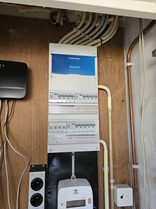

Is er wat meer info beschikbaar? Meterkast 1 fase of 3 fase?, wat meer foto's van het dak, hoe zit de oriëntatie? Welke regio is dit?

@Chrisverst De meterkast hebben we vrij recent aangepast met het oog op de toekomst. Geen idee of dit 1 fase of 3 fase is. Wellicht kunnen jullie dit zien aan een foto?

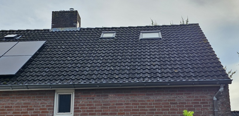

Wat betreft het dak weet ik niet zo goed welke aanvullende informatie jullie missen. Mogelijk kan ik later nog wat fotos delen. Het dak ligt georiënteerd op oost en west. Op het plaatje ligt oost rechts.

Het voordeel van oost/west is de hele dag heb je opbrengst.
Panelen zelf zijn niet duur meer, dus beknibbelen op panelen zou ik nog steeds niet doen ondanks "dreiging" van de terugleverboete.
Ik zie in je post historie dat je wel iets doet met home assistant.
Indien je een omvormer neemt die begrensd kan worden aan de hand van de slimme meter data, kun je daar in de toekomst zelf ook mee uit de voeten
AUijtdehaag in "Het grote SMA topic"
Qua prijs is dat merk ook iets gezakt (deze heeft dan wel geen wifi maar enkel ethernet)
Maar dan minimaal een 5 tal panelen op 1 kant, om nog voldoende Vmpp te hebben. (liever nog wat meer)
Optimizers maken van schaduw ook geen zon, dus het vroege uurtje van de schaduw van de boom gewoon voor lief nemen.
Vul het eens in, in sunnydesignweb.
Volgens mij heb je 3-fase, maar dat weet je pas zeker bij een duidelijke foto van de slimme meter
(kast kan 3-fase zijn uitgelegd met een 4 polige hoofdschakelaar, maar nog wel 1-fase zijn aangesloten met doorlussingen)
Maar een 3-fase string omvormer gaat hier niet werken vanwege het lage aantal panelen per dakvlak (en dus mppt ingang)
Een 3.6 kW 1-fase omvormer kan ook nog prima op 3-fase en is beter "passend" qua hoeveelheid panelen

Goeie foto's van de daken zou helpen.
Leg het hele dak zo vol mogelijk. Doe het meteen goed de eerste keer, anders krijg je spijt. Op west lijken nog minstens 2 panelen bij te kunnen. Op oost zou er ook 3 bijleggen.
Optimizers maken van schaduw geen zon. Naar mijn mening kan je het geld van optimizers beter steken in meer zonnepanelen, zelfs op de oost kant. Een goeie stringomvormer zoals GoodWe heeft schaduwmanagment.
Nadeel van optimizers: Meerprijs, extra onderdeel wat stuk kan gaan, en als het stuk gaat moet je naar een slecht bereikbare plek.
  • Dre
Dre
Qua kosten voor dak helemaal vol: Voorrijkosten heb je toch al, omvormer installeren kost geld. Prijs omvormer zal niet veel duurder worden. Het enige wat duurder gaat worden is de extra panelen (70 euro p/s) en montage materiaal en een klein beetje arbeid komt erbij. De startkosten blijven hetzelfde, en daardoor zijn die 5 panelen extra best wel goedkoop per kWh opbrengst.

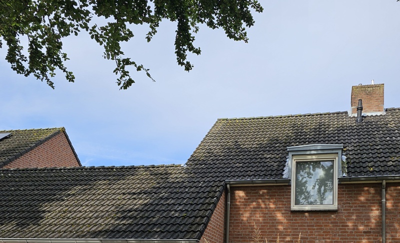

@Dre Hierbij ook wat fotos van mjn dak .
Westzijde:Afbeeldingslocatie: https://tweakers.net/i/B92lcTVWTnX1Hg52lNXx2g4YGDU=/800x/filters:strip_icc():strip_exif()/f/image/duqhky0lLwojqnAafP9qioHv.jpg?f=fotoalbum_large
Oostzijde:
Afbeeldingslocatie: https://tweakers.net/i/hxxxMg_ZKquYqWWwIg2Va4XKx7o=/800x/filters:strip_icc():strip_exif()/f/image/3cfHoKWt7UVojpB0M5MUpB6i.jpg?f=fotoalbum_large

Je kast lijkt ingedeeld als een 3fase kast. Kijk ook eens hier, Het grote kookplaat aansluiten topic want je kookplaat lijkt verkeert aangesloten voor een 3fase kast.
Staat er op je meter 3x 230V / 400V? Of staat er 230V? (foto?)
In ieder geval goede merk componenten in je groepenkast. Zijn alle groepen echt in gebruik?
En graag duidelijke high-res foto's van je dak vlakken. Zie ook de posts van @AUijtdehaag en @Dre .

Dit is de meter. Daar staat 230v op.Afbeeldingslocatie: https://tweakers.net/i/kKmltsDtXAA0AHEnaWMCNDDqsmg=/x800/filters:strip_icc():strip_exif()/f/image/p8tgeMgMuGkmYkfpZigds4qu.jpg?f=fotoalbum_large
Volgensmij zijn niet alle groepen in gebruik. De monteur heeft wat 'extra' gemaakt voor bijv een laadpaal in de toekomst. De inductie is nog niet geplaatst. Tzt komt er nog iemand naar de meterkast kijken voor een correcte aansluiting te realiseren.

Dit is duidelijk een 1fase meter :)

Ik heb een 1 fase meterkast. Beperkt dit mij nog in het maximaal aantal zonnepanelen?
[ Voor 12% gewijzigd door Morex op 13-09-2024 19:40 ]
  • 99ruud99
  • Laatst online: 14:40
Maximaal zonnepanelen niet, wel maximaal vermogen omvormer.
