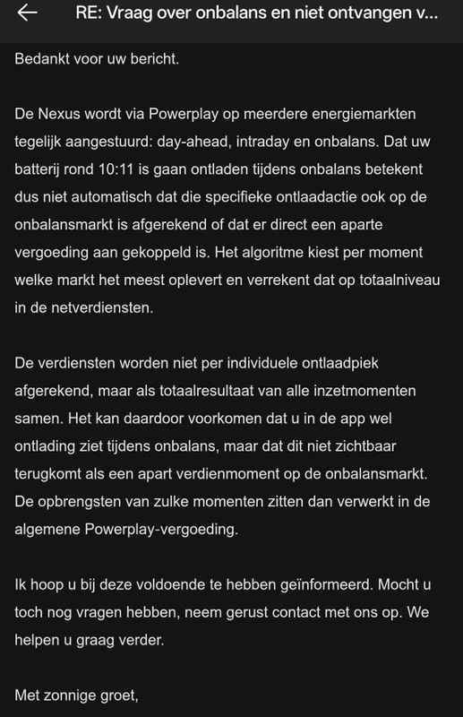

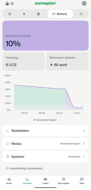

  • melvinnie
GaMbiNo schreef op zondag 28 juni 2026 @ 10:12:
Er is soms geen touw aan vast te knopen ja.
Ik had recent ook teruggeleverd tegen hoge onbalansprijzen. Terwijl de meeste Nexus’ leeg waren was die van mij zo’n 30% gevuld door te laden op zonnestroom. Ik had dus wel die piek meegepakt terwijl de meeste anderen die misten. Vervolgens was daar in de rewards helemaal niks van terug te zien. :|
Nu lijkt het weer te gebeuren, 11% ontladen tijdens de onbalans van zojuist maar ik zie in de verdiensten niets terug. Misschien nog iets voorbarig om er nu al over te klagen maar normaal staat het er binnen een half uur wel bij.

Kan gewoon intraday zijn die tegelijk verhandeld wordt
  • TKroon
Bij mij is er op de minuut nauwkeurig niks ontladen in die piek. Wel 20 min later.

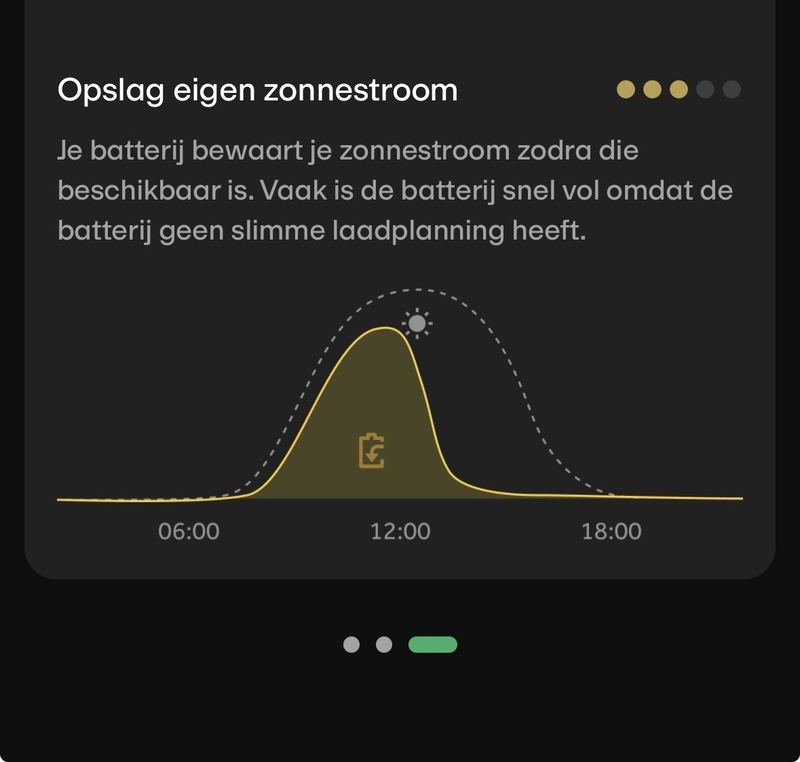

  • NightHawk4
  • Laatst online: 23-11 13:17
NightHawk4
Lotte is Liev :>
Peewee070 schreef op dinsdag 7 juli 2026 @ 09:49:
Bij de ‘uitleg bij aansturing’ in de Zonneplan app staat dit bij de zelfconsumptie. Ik verwacht wel van Zonneplan dat hier een oplossing voor is in 2027. Anders ga ik toch maar een overstap overwegen naar de modbus aansturing. [Afbeelding]
De batterij is ook snel leeg doordat er geen slimme laadplanning is.
Afgelopen week in de gaten gehouden maar praktisch elke nacht (niet elke nacht bekeken) is de batterij volledig leeggelopen tegen 60 a 90 cent (en dat voor 40-80%).
Met draaiende airco's levert zelfconsumptie meer op. Snap ook niet waarom ZP de batterij in beide andere modi leegtrekt naar 7% en niet een buffer van 25% aanhoudt als de prijs dramatisch is.
  • sjoerd-p
  • Laatst online: 05-11 12:29
NightHawk4 schreef op dinsdag 7 juli 2026 @ 10:23:
Omdat Zonneplan niets verdient aan jouw zelfconsumptie, maar wel aan het leegspugen van jouw accu en weer volladen met 2 cent per kWh inkoopkosten en andere marges? Dat verklaart gelijk waarom er maar 90 cent overblijft ;-) Zonneplan kan nog heel veel verbeteren om "slim" te gaan sturen. Alle AI beloftes lijken nog niet echt waargemaakt te worden helaas.

Via HA een nette omschakeling gehad vanwege hoge onbalans prijzen en vanochtend een goed stukje meegepakt. De batterij zat genoeg vol. Alleen zie ik daar niets van terug in de vergoeding.. dit klopt volgens mij niet helemaal. Of zie ik iets over het hoofd? Misschien heeft iemand een idee. Afbeeldingslocatie: https://tweakers.net/i/2nk99hQCu-C6pGl7ErkikMwZqXI=/x800/filters:strip_icc():strip_exif()/f/image/6QkBKi61CXhWjQbo5u1QO69W.jpg?f=fotoalbum_large
  • melvinnie
Afbeeldingslocatie: https://tweakers.net/i/GFOulWlax2fLDXDosaiUT3F0vLw=/x800/filters:strip_icc():strip_exif()/f/image/O8RLV2irPUYkACrM44v77YdT.jpg?f=fotoalbum_large
Bijna niet te controleren dus...
  • erikfw
  • Laatst online: 23-11 19:40
Dus het meest optimale is gekozen, tegen 5 cent per kwh 8)7
  • melvinnie
erikfw schreef op woensdag 8 juli 2026 @ 21:34:
Nog erger, in het voorbeeld wat ik aanhaalde bij Zonneplan gingen onze opbrengsten zelfs onder nul :+

  • Laatst online: 17-11 12:55
Weer hetzelfde vandaag. Mijn HA reageert op onbalans en wordt ongeschakeld van zelf consumptie naar powerplay. Accu loopt leeg en ik hou een verdien resultaat over van -0.01 euro. Weg stroom en heb ik dan gratis voor niets teruggeleverd.
  • Jasper79
  • Registratie: December 2015
  • Laatst online: 23-11 05:01
Of de afrekening volgt later nog als correctie.
Wees blij dat er nog wat in zat. Mijne was 7% dus deed niet mee
