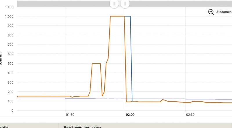

Toch wel verbaasd dat er vannacht een flinke onbalans was, zn 4 euro per kWh. Nog 18% in de accu hier en hij is niet gaan ontladen.. Maar zo te zien bij niemand :/

Vermoedelijk regeltoestand 2 geweest, want bij mij was er iets geladen en iets ontladen en stond €0,85 negatief.

Vandaag heeft Zonneplan hun positie ingenomen op Day-Ahead basis, je kunt het niet twee keer verkopen. Vandaar dat de Nexus vandaag zo’n 70ct/kWh heeft opgeleverd en bij Frank bedragen van 1,50-2,-/kWh voorkwamen

Dat klopt denk ik niet. Want toen de onbalans even in zakte stopte ook het ontladen even, rond 21.15 was dit. En de opbrengst was hoger dan de epex prijs

Interessant, is dat iets wat ze ergens communiceren? Ik heb gisteren een beetje geswitched tussen zelf ontladen in zelfconsumptie modus en ZP ontladen in Powerplay modus, dat leverde mij zo'n 20 EUR op.
Qua opregel volume viel het me gisteren nog wel mee, kwam niet echt boven de 400MW uit. Benieuwd wat er vanavond en vooral donderdag en vrijdag gaat gebeuren met nog extremere temperaturen.

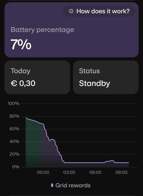

bij mij gebeurde iets raars. Gisteren heb ik veel zonne-energie teruggeleverd en toen de batterij op die dure uren ging ontladen was ik dat in ene kwijt. Ook bij het maandoverzict/meetdata slimme meter is het niet terug te vinden.
  • Rudyvm
  • Registratie: April 2021
  • Laatst online: 23-11 17:45
De onbalans was lange tijd tussen de 1500 en 2000 per MWh. Dus dan had de opbrengst ruim 30 euro kunnen zijn. Het wordt steeds duidelijk dat Zonneplan een wel zeer ruime service-fee rekent.

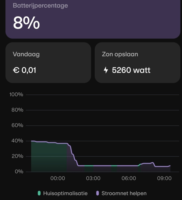

bokkow
Afbeeldingslocatie: https://tweakers.net/i/d5YsRBhv8e5JiKzrUw8A_jJXS1Q=/x800/filters:strip_icc():strip_exif()/f/image/j0BVpF2c2KbqGlxCDulx6Mvg.jpg?f=fotoalbum_large
Afbeeldingslocatie: https://tweakers.net/i/qa0mrfi6n0JKA5Dy3uH2tkz2ixo=/x800/filters:strip_icc():strip_exif()/f/image/3LwVmJav00ip5PEFhQMv4UI1.jpg?f=fotoalbum_large
De winst voor Zonneplan is voorkomen van onbalanskosten, zij kunnen hun portfolio hiermee enorm sturen. De verdiensten van gisteren kwamen uit day ahead nominatie, niet uit onbalans, zie bovenstaand: 10kW 2 uur lang, waarvan 1,5 uur gemiddeld ~€2,-/kWh voor passieve onbalanssturing dat is 15kWh~€30,-.

bokkow schreef op woensdag 24 juni 2026 @ 21:48:
😂 om 22:00 hield het op he, de batterij was leeg, hooguit ex-post, geen onbalansverdiensten.
Afbeeldingslocatie: https://tweakers.net/i/l42H47Ey8KupuPMfwtEomauVBWI=/800x/filters:strip_exif()/f/image/Xn1GAbd9OjYRvQliuaTQIIKN.png?f=fotoalbum_large

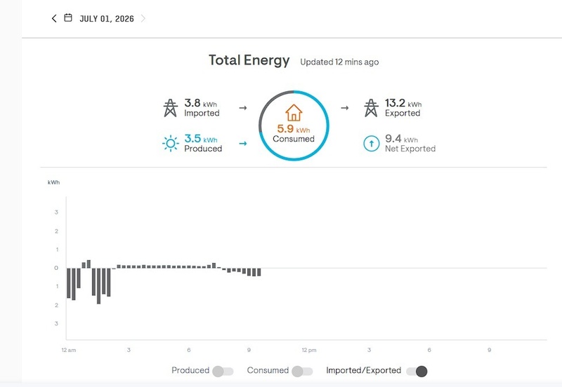

bokkow schreef op woensdag 24 juni 2026 @ 22:12:
Kijk naar het ontlaadprofiel van gisteren versus die van vandaag, vandaag is enorm grillig, die van gisteren is snaarstrak. Gisteren was day ahead verkocht en vandaag achter de hand gehouden voor onbalans. Gisteren hadden ze hun positie op rood ingezet en viel zwart, vandaag hebben ze op zwart ingezet en viel zwart. Alleen is zwart vandaag niet zo veel waard als gister
Ik zie het, bijzonder ontlaad profiel dat wel. Daarmee lijkt er eerder iets op wijk niveau gedaan te zijn ;)
Afbeeldingslocatie: https://tweakers.net/i/DWoWhXWyQCIABLk8QvxyAcoCc-0=/800x/filters:strip_exif()/f/image/at4JrOPGmdCtaQljMTjuqqHf.png?f=fotoalbum_large

Vannacht 30% van de accu ontladen op een onbalans piek zie afbeelding accu van 38% naar 7 voor -5 cent ik vraag me oprecht af hoe dit kan.Afbeeldingslocatie: https://tweakers.net/i/264c3ZyLXuhNBr2QTSWRg5acIO4=/800x/filters:strip_icc():strip_exif()/f/image/HuB4xEBAVPv6UvDaFAZRMnjy.jpg?f=fotoalbum_large
Afbeeldingslocatie: https://tweakers.net/i/Eqy8jPBpDxm4DtBo_IKBOqYbg5I=/x800/filters:strip_icc():strip_exif()/f/image/qHPJHQdrIZajK0RRcV7kroMy.jpg?f=fotoalbum_large
  • GaMbiNo
  • Laatst online: 09:24
GaMbiNo
1337
Er is soms geen touw aan vast te knopen ja.
Ik had recent ook teruggeleverd tegen hoge onbalansprijzen. Terwijl de meeste Nexus’ leeg waren was die van mij zo’n 30% gevuld door te laden op zonnestroom. Ik had dus wel die piek meegepakt terwijl de meeste anderen die misten. Vervolgens was daar in de rewards helemaal niks van terug te zien. :|
[ Voor 4% gewijzigd door GaMbiNo op 28-06-2026 10:18 ]

  • jverh
  • Laatst online: 20-11 19:52
GaMbiNo schreef op zondag 28 juni 2026 @ 10:12:
Dat. Precies hetzelfde hier.
  • ApexAlpha
  • Laatst online: 21-11 10:54
Vond afgelopen week ook wel erg jammer om te zien dat die €10 aan EPEX ontladingen gewoon niet gepakt worden bij €1 per kWh...
Snap dat er nog onbalans zou kunnen komen maar ik ben meer van de 1 vogel in de hand en zo...
Als salderen dadelijk weg is en we veel meer voor ons eigen huis gaan (ont)laden ga ik wellicht ook zelf aansturen. Vind dit maar vaag.
Ook is zonnestroom opslaan erg dom als instelling. Als de zon opkomt gaat die direct de batterij laden, ook al is de prijs dan 17ct terwijl er daarna nog 5 uren van 2ct elektriciteit komen. Je kan dan niet instellen dat hij op de goedkoopste momenten oplaadt met zon. Maar ik merk dat als het uitstaat hij gewoon soms helemaal niet oplaadt.

  • Registratie: Juli 2026
  • Laatst online: 23-11 16:17
Ik ben sinds kort ook in het bezit van een nieuwe 30 kWh Nexus. Ik zie bovenstaande reacties en herken die ergernis volledig. Op de website van Zonneplan en ook in de offerte wordt naar mijn mening een heel ander beeld geschetst van de werking van de accu. Ik heb Zonneplan daarom om uitleg gevraagd.
Die netverdiensten zijn natuurlijk mooi meegenomen, maar ik vind het zonde dat de accu soms voor een zeer lage opbrengst wordt leeggetrokken, terwijl je op datzelfde moment (dure) stroom uit het net afneemt voor je eigen huisverbruik. Dat voelt niet als de slimme aansturing die vooraf werd beloofd.
Ik ben benieuwd hoe Zonneplan dit uitlegt en of hier in de toekomst nog iets aan gaat veranderen.
Afbeeldingslocatie: https://tweakers.net/i/HdzcSEsoiRGTFbqqtySqtHASZSA=/800x/filters:strip_exif()/f/image/S06obnYyIUzSKf77RqZ91Mnp.png?f=fotoalbum_large
