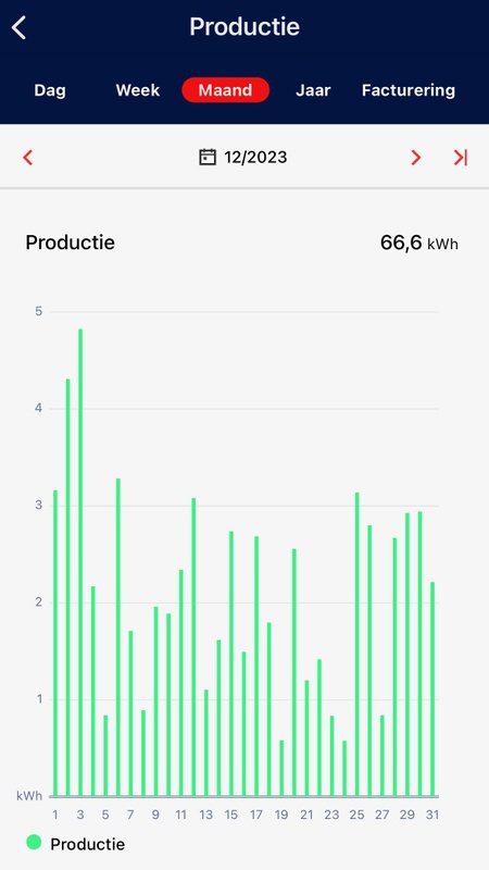

Productie zonnepanelen in de winter:
Afbeeldingslocatie: https://tweakers.net/i/DgzwPKpomKNqrLnL22LSEcwAcPk=/x800/filters:strip_icc():strip_exif()/f/image/tRiKxZwbtmjfRx7sHaYEruGi.jpg?f=fotoalbum_large

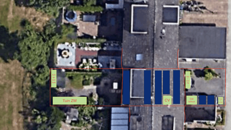

Mogelijke opstelplaatsen
Wat lijnen bovenop een sattelietfoto:
- Groen is mogelijke opstelplaatsen
- Blauw is bestaande zonnepanelen
- Rood is erf + locatie van de buitenmuren
Zoals je ziet versprint mijn woning aan de noord en zuidkant iets t.o.v. de buren. Heb daardoor een langer huis en daardoor wellicht ruimte voor / achter om beter te benutten.
Afbeeldingslocatie: https://tweakers.net/i/7EHnbMQOrbYm8tNymCCqavX8eZU=/800x/filters:strip_exif()/f/image/uacDiATVunmO2cuRtBxefrDD.png?f=fotoalbum_large

In de achtertuin is verreweg de beste keuze als ik het zo bekijk. En als geluid een issue is, dan een monoblok achter in de achtertuin met een goede grondleiding.

5. Is het denkbaar om volledig op m'n zonnepanelen te gaan werken?
Het korte antwoord: Nee. Zonnepanelen leveren niet zoveel in de winter, en in de nacht helemaal niks.
Op de zonnigste dag van jl. december heb ik met mijn 4200Wp op het zuiden 3,5kW opgewekt. Ik zie dat je zelf 66kWh hebt opgewekt in dezelfde maand.
Op een mistige koude dag zul je misschien zomaar 30-40kWh aan energie verstoken. Dus je moet ontzettend veel zonnepanelen hebben om dit op te wekken, en ook met de warmtepomp uit als er geen zon is (of een enorme thuis accu gebruiken).
Langere afstanden zou ik kiezen voor gescheiden systeem bij monoblock of je moet een split willen nemen dan een binnenunit met geïntrigeerde boiler.
Alles afhankelijk van diameters hoofdleidingen en aftakkingen binneninstallatie.

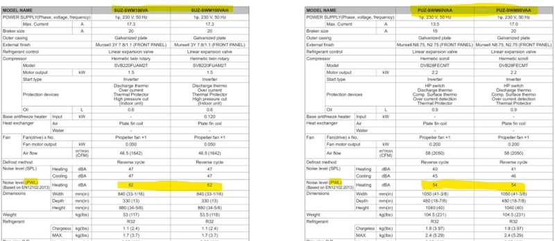

en hier begint voor jou helaas het echte pijnpunt, want je hebt helaas de huidige geluidseisen van 40 dB aan de erfgrenzen helemaal uit het oog verloren.
Of de door @Verwijderd aangeven merken hieraan kunnen voldoen zal een WPAC moeten uitwijzen.
Dus dat zal nog wel een hele puzzeltocht gaan worden.
Je moet gezien je perceel in iedergeval een zo klein mogelijk (5-6 kW) en vooral stille Warmtepomp moeten vinden en daar dan een WPAC op los moeten laten. We hebben daarvoor een speciale topic “ het grote geluidseisen airco en WP topic” geopend. Dus kijk daar eens na, tevens wil ik best je helpen om deze berekening voor jou situatie uit te voeren. Ik heb daar redelijk wat ervaring mee.
Belangrijk is dat je naar de geluidswaarden uitgedrukt in geluidsvermogen, soms ook weergegeven met LwA, moet gaan kijken en niet naar geluidswaarden die uitgedrukt zijn in geluidsdruk (ookwel LpA) beide geluidswaarden worden met de zelfde eenheid, de dB, weergegeven maar zijn totaal andere waarden. In verband met de Nederlandse wetgeving heb je ook nog deze waarde op vol vermogen nodig.
De waarde die je op het ErP EU energielabel ziet is helaas weer een andere waarde die je hiervoor ook niet kunt gebruiken.
dan kijken of we van je locatie op een slimme manier gebruik van kunnen maken.
Ik vrees echter dat dit niet eenvoudig zal zijn en je mn door de geluidseisen bepaalde wensen zal moeten aanpassen.

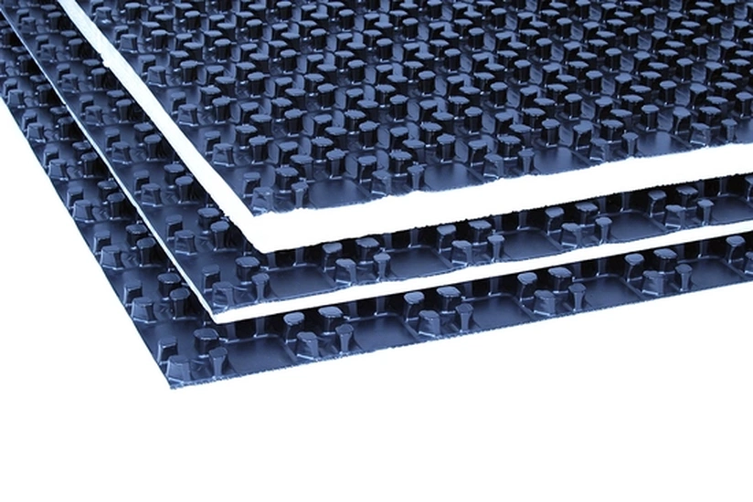

bovenop de vloer zou ik een combinatie van isolatie en de leidingbevestiging gebruiken( dat zijn de bekende noppenplaten die je met isolatie kunt krijgen (hierdoor voorkom je dat je de onderliggende vloet te veel mee verwarmd). Afbeeldingslocatie: https://tweakers.net/i/b1COB0vC6ErGnFOn32W30ODzvqQ=/full-fit-in/4920x3264/filters:max_bytes(3145728):no_upscale():fill(white):strip_exif()/f/image/Iqvg4ShYfaZXLtsolk4eLTzB.webp?f=user_large

Ik meende in jouw plaatjes te zien dat er achter de achtertuin niks gebouwd is. Dat zou betekenen dat je de WP min of meer in het vrije veld kan neerzetten achter in de achtertuin (dus zo ver mogelijk weg van de bewoonde wereld, en ook geen gevels die het geluid weerkaatsen).
Als dat niet strijdt met andere persoonlijke principes, dan zou dat een prima optie zijn. Het nadeel is wel dat je een dure grondleiding aan moet (laten) leggen.

Heb je nog speciale dingen laten doen om dat lange koudemiddelleidingtraject goed te laten leggen? Zit daar bijv. extra isolatie oid omheen?
Lange koudemidelleidingen zijn mogelijk, alleen hebben langere leidingen vaak een verhoogd risico op lekkage en dat is iets wat je zeker ook van uit milieuaspecten liever niet hebt. Ga je naar R290 krijg je een verhoogd brandgevaar in je tuin cq woning, dus zul je deze ook als een gasleiding moeten beschouwen, dus ook in zicht willen hebben.
Niets voor niets hebben warmtepompen met R290 rondom de unit een veiligheidszone.
Afbeeldingslocatie: https://tweakers.net/i/bQUl1vTYbH3Dr1ljV__g4CxyKxY=/x800/filters:strip_exif()/f/image/lFOYGWCdSO6VHtwp37AUwTT6.png?f=fotoalbum_large
Verder goed idee m.b.t. het simuleren van het geluid. En gesprek aangaan met de buren lijkt me sowieso een goed idee. We hebben in de hele straat een prima verstandhouding en dat wil ik graag zo houden :)

wat wil je gaan simuleren? 0%, of een belasting die ergens tussen deze 0% en 100% ligt, en waar haal je het brongeluid vandaan?
Mitsubishi Electric rapporteert netjes voor elke buitenunit het geluidsdrukniveau volgens EN 12102 bij 0/35 °C op 1 m. afstand. Dat betekent op maximaal toerental van zowel compressor als ventilator (bron) bij deze omstandigheden.
Je weet na de simulatie dus grofweg wat voor type geluid je zult gaan horen en hoe hard dat is bij max vermogen.
In praktijk valt het mij alleszins mee. Mijn buitenunit draait (net als full electric warmtepompen van anderen) vrijwel altijd op < 50% van max vermogen en dat geeft nauwelijks geluid, je hoort alleen een briesje. Tijdens een SWW run wel maximaal, dat is 1x per 2 a 3 dagen gedurende zo’n 45 a 50 minuten, dit hoor je binnen zeker niet en buiten bij de gevel (10 m afstand) een beetje.
WP: Mitsubishi Electric SUZ-SWM80VA2 + ERSD-VM2D. PV 3330 Wp. Huis 1931, gasloos sinds jan '24.
  • MacD007
  • Laatst online: 06-06-2025
SebastiaanPs schreef op maandag 5 augustus 2024 @ 20:51:
sorry, maar dat is dus helaas juist niet de geluidswaarde die je nodig hebt om via de WPAC rekentool de geluidsbeasting bij de erfgrens te bepalen. Je kunt in dit tool gewoon niet met een geluidsdrukwaarde gaan rekenen.
Waar jij over spreekt is gewoon een heel andere waarde (LpA), je hebt echter de LwAmax nodig, en als je ziet zijn deze duidelijk verschillend. Laat je niet misleiden dat beide als eenheid dB hebben. In feite is de dB niet eens een formele eenheid maar geeft een verhouding op een logaritmische schaal weer t.o.v. een referentiewaarde. Zoals je waarschijnlijk weet betekend dit bv dat 3 dB meer een verdubbeling betekend.
Als je kijkt naar een model van MHI waar de geluidsdruk met 47 dB is aangegeven en de geluidsvermogen op vol vermogen met 58 dB is aangegeven (een verschil van 11 dB) laat duidelijk het verschil van deze twee geluidswaarden zijn.
EN 12102 deel 1 beschrijft alleen voor diverse zaken, dus voor zowel de geluidsdruk als ook voor de geluidsvermogen hoe deze waarden gemeten dienen te worden.
Wat jij verder aangeeft (zie je bron) "geluidsdrukniveau volgens EN 12102 bij 0/35 °C op 1 m. afstand. Dat betekent op maximaal toerental van zowel compressor als ventilator "is echter onjuist, dat staat er ook niet in je aangehaalde bron; daar staat dat de LwAmax bepaald wordt aan de hand van NEN12102 en dat op 100% vol vermogen en in dit geval deel 1, een warmtepompboiler wordt bv via de Norm EN 12102 deel 2 bepaald.
Voor ErP en de geluidsvermogen moet de fabrikant deze door een onafhankelijk instituut (bv Kiwa, wat speciaal hiervoor is gecertificeerd) laten bepalen, dat kunnen ze zelf dus ook niet doen.
Ook de ErP (dat is het EU energielabel voor warmtepompen) label heeft hierbij andere eisen en instellingen dan de eerder genoemde LwAmax. Veelal is deze ook lager dan het geluidsvermogen op 100% vol vermogen.
dat is leuk maar is helaas helemaal niet terzake, de regelgeving gaat uit wat de warmtepomp op 100% vol vermogen kan produceren en daar zijn de bekende grenzen op gesteld van 45/40 cq 404/40 dB. Sorry ik heb deze wetgeving niet gemaakt.
bij klachten zal of eerst via een berekening gekeken worden of de warmtepomp aan de norm voldoet en bij twijfel zal er via een vast omschreven manier (waarbij dus die 100% vol vermogen wordt gebruikt cq zo veel mogelijk wordt benaderd) van meten en berekenen van industielawaai dit met de daarvoor voorgeschreven klasse 1 geluidsmeetapparatuur (alleen al de benodigde apparatuur kost al ruim een 1/2 warmtepomp) door een deskundige op locatie gemeten, soms zelfs dus ook in de nacht een tweede meting. (een dergelijke meting kost al snel 1.500-3.000 per meting).normaal gezien zou je dat zo veel mogelijk willen voorkomen, er zijn gemeenten die deze kosten bij het overschrijden van de norm dit in rekening brengen.
[ Voor 18% gewijzigd door MacD007 op 06-08-2024 00:23 ]

@MacD007 waar vind ik nou de LWa max voor deze en andere warmtepompen? Het getal wat jij voor de geluidsberekeningen (WPAC) gebruikt. Ik vind hier "geluidsniveau warmtepomp volgens ErP (LWA) (A7/W35)".
nee in de link wat je zelf aangeeft staan deze niet. overigens is de ErP LwA geluidsvermogenswaarde weer een andere (deze dient namelijk aan de spelregels die voor de ErP ecodesign (= EU energielabel) gelden te voldoen, en dat is nu net weer anders dan wat voor de NL geluidseisen van toepassing is. Wat dat is gewoon een Nederlandse regeling, dus ook weer niet vergelijkbaar met bv de duitse regeling hiervoor.
de juiste gegevens en waarden vind je in de installatiehandleiding vanaf pag 185. Je moet hierbij de hoogste waarde nemen. Idem voor de stille modus.
Link naar Vaillant installatiehandleiding
Dank!
Dus voor de 55/6 een max geluidsvermogen van 54 dB(A).
Even uit nieuwsgierigheid: klopt het dan dat de Mitsubishi Electric PUZ-WM60VAA qua geluid met 54 dB(A) gelijk presteert? Dat is de nieuwe serie van Mitsu, veel stiller dan vorige series, betreft een R32 split. Deze produceert thermisch max 6.6 kW bij A-7W35. Weet alleen niet of er een erkende 'fluistermodus' met lager geluidsniveau is. Link naar de juiste pagina in het Mitsu databook.

SebastiaanPs schreef op dinsdag 3 september 2024 @ 16:35:
Dank!
hou rekening meedat deze waarden op basis van een oude en dus ook reeds ingetrokken norm EN 12102-1:2013 is gebasserd, ondertussen zitten we al op de versie EN12102-1 2022, die de eerdere versie uit 2017 heeft vervangen.
als ik dit soort dingen lees wordt ik een beetje argwaanend, gebruikelijk is dat men steeds naar de actuele versie verwijst.
je zou in detail moeten gaan kijken welke wijzigingen hebben voorgedaan.
in het engels gebruikt men de afkorting PWL ipv LwA en SPL ipv LpA.
als overigens maar één waarde op 100% vol vermogen (dat wordt hier overigens ook niet aangegeven, alleen vermelding van de norm is hier onvoldoende (zie je heel vaak)) zit je vast aan de lage daglimiet van 40 dB op de erfgrens ipv de 45dB, dat is in de huidige WPAC nog niet verwerkt.
Afbeeldingslocatie: https://tweakers.net/i/NwPZKGEKBbj19fH_yUq65pazhPA=/800x/filters:strip_icc():strip_exif()/f/image/IimzGu1csFVOcgBeoulBypSR.jpg?f=fotoalbum_large
[ Voor 11% gewijzigd door MacD007 op 03-09-2024 16:58 ]

MacD007 schreef op dinsdag 3 september 2024 @ 16:57:
Pfff ingewikkeld en ondoorzichtig zeg. Dank voor je toelichting! _/-\o_
