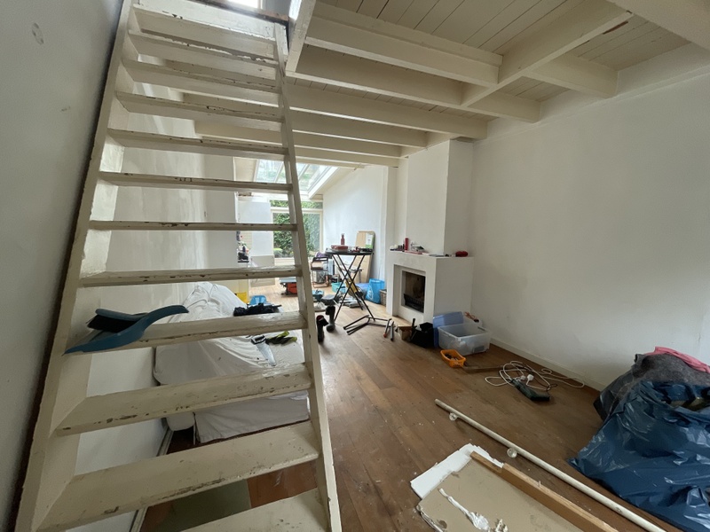

Hierbij de foto's op de dag van de overdracht. Alvast een aantal kijkvensters gemaakt in de laagjes van het huis.
Afbeeldingslocatie: https://tweakers.net/i/lHBGI7yJ3PCabzgZwg8PAhYNpJk=/x800/filters:strip_icc():strip_exif()/f/image/C629nQ09PBoXRvjPZre80Pme.jpg?f=fotoalbum_large
Afbeeldingslocatie: https://tweakers.net/i/YWRthNDFSSmZlWEA1guNJXraA7s=/x800/filters:strip_icc():strip_exif()/f/image/6idwDWythGtX1cuAMaIEmetw.jpg?f=fotoalbum_large
En een aantal heerlijke laagjes krant/behang etc eraf gepeuterd. Helaas geen groot genoege stukken om er nog een aandenken van te maken.

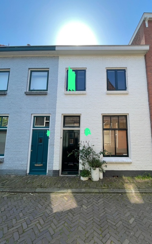

Afbeeldingslocatie: https://tweakers.net/i/Ibv_pXUPgq6JOCQC4qURAGTfVNc=/x800/filters:strip_icc():strip_exif()/f/image/0cry31Jr1pQRGIYY83IImUto.jpg?f=fotoalbum_large
In 1865 is het gebouwd, ergens in de 50 jaar erna is het dak (en meer?) eraf gefikt, rond 1930 dacht men we maken er een plat dak van.
En omstreeks 1970 is de achterkant beneden uitgebouwd;

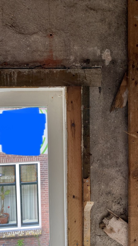

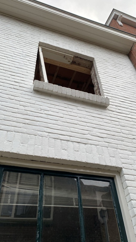

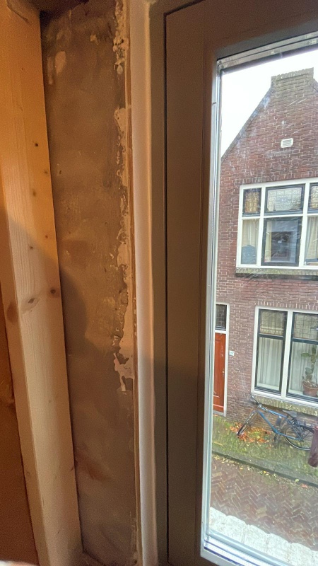

Uitdaging van de week, voor de nieuwe kozijnen wachten we nog op de vergunning. Leek ons niet zo’n groot probleem. Maaar, de latei blijkt onderdeel van het kozijn. Als we nu de binnenwand van de gevel dichtzetten komen we daar natuurlijk nooit meer bij. Wat vaststaat is dat de kozijnen en ramen gaan vervangen. Het liefst de latei en dorpel ook want het hout daarvan is waarschijnlijk 100 jaar oud.
Opties tot zover:
  1. Kozijnen vervangen zonder vergunning.
  2. Kozijnen eruit halen, nieuwe latei en dorpel plaatsen, afdekken tot de gemeente een beslissing heeft gemaakt
  3. Alleen de ramen vervangen en hopen dat de latei nog 110 jaar mee kan
Iemand nog creative ideeën of voor/tegens? (We gaan dit overigens niet doen zonder vergunning, want het is de ellende niet waard.)
Afbeeldingslocatie: https://tweakers.net/i/h_iZP3d7Z9hwbwRB-s2bjck_OIA=/x800/filters:strip_icc():strip_exif()/f/image/bY3TA8CFMwoST9h0iA7HjMjk.jpg?f=fotoalbum_large
Afbeeldingslocatie: https://tweakers.net/i/nrYXgffEY8fn3bWmGy9C8PkUpX8=/x800/filters:strip_icc():strip_exif()/f/image/eXYTFG7UWwp5Q41KMk8EzNCA.jpg?f=fotoalbum_large

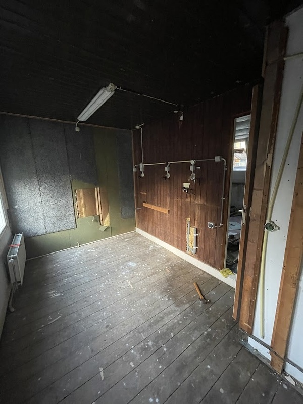

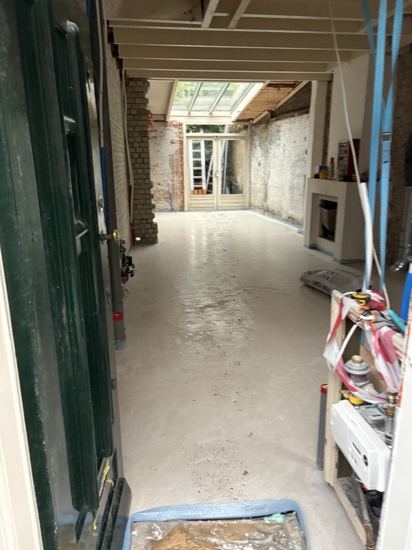

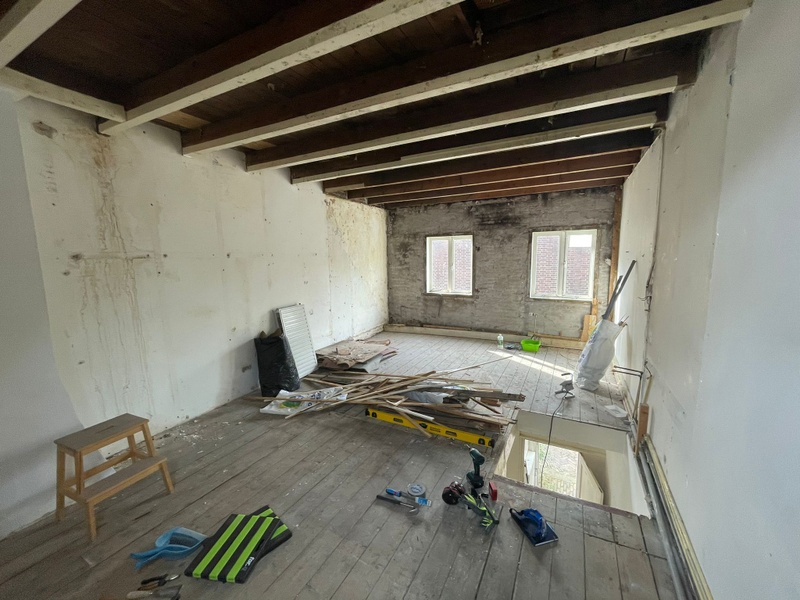

Vandaag op kantoor, dus tijd om in de koffiepauze een stukje te typen. Morgen weer klussen! We hebben boven bijna leeg, ben met pijn in m'n hart collectors items aan het weggooien (1 gulden 40!) en gestoeid met het verwijderen van de (niet weglopende) afvoer. Vol met prut, stof en water van de laatste persoon die er het laatst heeft gedoucht. Blijkt trouwens dat vloerbedekking onder je douchebak een slecht idee is, hoop dat de planken een beetje willen drogen... Er is er minimaal 1 rot, als het droog is de schade opmaken.
Afbeeldingslocatie: https://tweakers.net/i/L0bHo0z_Is3xCJURSE6Msk6giSg=/232x232/filters:strip_icc():strip_exif()/f/image/Ve4UPTjswcPm9Kt2DrZqZhT1.jpg?f=fotoalbum_tileAfbeeldingslocatie: https://tweakers.net/i/o2NyWZkbmYLcGOHfBFq_ldfmfzI=/232x232/filters:strip_icc():strip_exif()/f/image/mUvGzKEQ18sE5ocp29RrWMBA.jpg?f=fotoalbum_tile
Afbeeldingslocatie: https://tweakers.net/i/2nSBoXqiOf2KbjhxkGTUG-LEa50=/232x232/filters:strip_icc():strip_exif()/f/image/syc9gcr1qo9nWiLnJUTV88KA.jpg?f=fotoalbum_tileAfbeeldingslocatie: https://tweakers.net/i/YEtzgWH21c-4Sfr0Udu3xMLsi-I=/232x232/filters:strip_icc():strip_exif()/f/image/kOOFlVwdq7RGJ0MezQMXPFss.jpg?f=fotoalbum_tile
Morgen de laatste loodjes in de categorie slopen en een ritje naar de stort. En goed of kwaadschiks moeten we achter de keuken komen om de elektra & gasleiding te verleggen, dus dat wordt nog vervolgd. (Ik denk dat er gesloopt gaat worden, de wederhelft heeft nog hoop op een redding volgens mij.)
Later dit weekend kunnen we hopelijk bouwmaterialen gaan halen om weer wat neer te zetten. Overigens zijn we nep Tweakers, want we hebben veel voor de elektra besteld, maar we zijn alles in de categorie internetkabel vergeten. Gelukkig komen we er nu achter en niet als we de PC verhuizen.

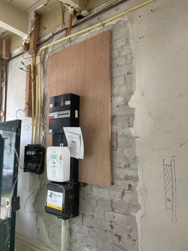

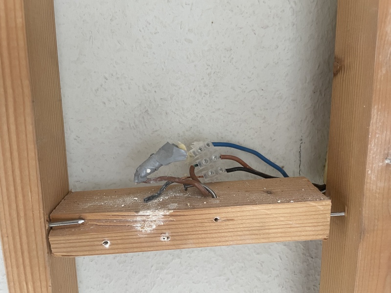

Eerste activiteit van morgen wordt een soort kleuterspelletje. Er lopen 4 pvc buizen met elektra over de verdiepingsvloer. Hopelijk corresponderend met de 4 nog onbekende groepen. Elk draadje doorknippen, afdoppen en dan kijken of de koelkast het nog doet. Daarna een tijdelijke aansluiting maken daarvoor, weinig belangrijker dan koud pils natuurlijk.
  • franssie
franssie
Save the albatross
WeerNsKlussers schreef op vrijdag 12 juli 2024 @ 20:23:
<>. Hopelijk corresponderend met de 4 nog onbekende groepen. Elk draadje doorknippen, afdoppen en dan kijken of de koelkast het nog doet. Daarna een tijdelijke aansluiting maken daarvoor, weinig belangrijker dan koud pils natuurlijk.
Zoals je het schrijft ga je 'levende' kabels doorknippen :+
Maar dit zijn wel de doolhofpuzzels die leuk zijn. Na het uitzetten van de hoofdschakelaar wel nog steeds meten of er spanning staat, bij oude panden kan je de gekste dingen tegenkomen helaas.
Zelf zou ik bij een dergelijke grote verbouwing overwegen na de stoppenkast eerst even een aantal opbouw contacten te plaatsen en veel met verlengsnoeren te doen, wat er al zat haal je dan weg en weet je wat je opnieuw aansluit.
Stofzuiger aan één kant erop zetten en aan de vermoedelijk andere kant luisteren/voelen wil soms ook nog wel eens helpen om zoiets te achterhalen.
franssie schreef op zaterdag 13 juli 2024 @ 18:11:
Ik zou denk ik een tijdelijk kastje ophangen met fatsoenlijke aardlekschakelaar etc erin. Oude kasten hebben vaak geen of onbetrouwbare aardlekschakelaars.

ThinkPad schreef op maandag 15 juli 2024 @ 14:19:
Als de kast aan vervanging toe is kan dat ook wel als eerste gebeuren.

Uiteindelijk hebben we helemaal niet geknipt of gepuzzeld. Beetje een traag weekend ivm zenuwontsteking in been/onderrug. Gelukkig heb ik wel prima zittend alle nageltjes en nietjes uit de vloer kunnen trekken, nadat het zeil en de ondervloer eruit waren. En alle nagels en nietjes zijn ook uit de balken, en de helft van de balken zijn gepoetst. Toch wel bizar, na elke 2 balken volledig zwart water weggegooid. Op een paar plekken leek het wel roet, verder gewoon ouderdom of schimmel gok ik. Uiteraard niet geproefd en alle PBM's aan tijdens het poetsen.
De kast is verder heel erg aan vervanging toe. We hebben nu maar liefst 5 groepen, waarvan we er 4 hebben getraceerd (en eentje is dus een mysterie of er is ergens een draad doormidden, dat zou me ook niks verbazen). We hebben geen aardlekschakelaar geloof ik (ik ben geen electricien ;)). Zal wel een foto maken van dit stukje antiek als we er weer zijn.

Oja en klein probleem geidentificeerd, hier niks mee doen is geen optie. Hele balk vervangen voelt heftig, repareren doen we alleen als het echt kan. Goed moment om eens een specialist mee te laten kijken, denken wij. (Het is (natuurlijk) die balk boven de waterval op de muur rechts naast de schoorsteen.)

WeerNsKlussers schreef op maandag 15 juli 2024 @ 17:15:
[Afbeelding][Afbeelding]
Hoe dan ook kijken hoe het hout er onder de verf is, ik vrees dat dat er wel eens slecht uit zou kunnen zien. Plafond balk?
  • WeerNsKlussers
  • Registratie: Maart 2024
  • Laatst online: 15-11 17:51
franssie schreef op maandag 15 juli 2024 @ 17:21:
Het is een dakbalk. De vorige eigenaar is behoorlijk opgelicht door de dakdekker lijkt het wel. Ik zou zelf verwachten dat ze dit wel zien en dan niet doodleuk gaan isoleren. Of ze hebben (gezamenlijk) het probleem genegeerd.
Members only:
Was van plan om hem te stempelen en dan vanaf de rotte plek te gaan krabben totdat er schoon hout zit. Maar misschien is de verf eraf krabben wel slimmer inderdaad.

Ik denk dat dit echt hoogstaande techniek was in '65, maar de vervanging wordt gepland. Zoals je kan zien hebben we 2 groepen/verlopen gevonden. De rest hebben we steeds niet meer genoeg tijd voor.
Afbeeldingslocatie: https://tweakers.net/i/oREPTcT5P_Ed8MliVNhIFZXau2g=/full-fit-in/4920x3264/filters:max_bytes(3145728):no_upscale():strip_icc():fill(white):strip_exif()/f/image/z9mX4ygOpLqkElESPtfFLpsU.jpg?f=user_large
In de nieuwe situatie denken we aan het volgende:
Boven: wasmachine+droger, kamer 1, kamer 2, badkamer/hal (WTW) = totaal 4
Beneden: woonkamer, keuken, Quooker, kookplaat, oven, warmtepomp, boiler, buiten = totaal 8
Extra: zonnepanelen, loze leidingen eventuele opbouw = totaal 3
300% toename, da's een goede score lijkt me.
En bij Stedin aanvragen of we misschien 2 draadjes extra mogen :*)
Voor verdere vragen verwijs ik jullie naar de vriend, want ik heb hier dus stiekem de ballen verstand van.

Het is goed mogelijk dat je al 3-fase hebt vanaf de meter, maar dat er slechts 1-fase is aangesloten. Even de kapjes eraf halen of een closeup foto maken van je meter en dan is dat direct duidelijk.
Verder direct vervangen, want zo te zien zit er geen enkele vorm van aardlekbeveiliging in. Dus niet verder gaan klussen zonder enige vorm van aardlekbeveiliging toe te passen in deze of nieuwe kast. Een optater zonder aardlekbeveiliging is dodelijk.

Ja, dat vonden wij ook raar. Stedin zei de meter vervangen, dus voordat we het hier lazen hadden we het al gecheckt en we hebben inderdaad maar een 1 fase meter. De aanvraag is er ook door en ze kunnen al begin augustus, dus dat is bijna stressen om op tijd de nieuwe kast binnen te hebben!
Is het gevaar van onze kast dat ie er niet uit klapt als een apparaat kapot gaat? Hoe is dat dodelijk voor ons? We hebben alles uit, behalve de groep met de ijskast en een handjevol stopcontacten erop. Die ijskast is ook de enige die gebruikt als wij er niet zijn. Als we lomp doen, zetten we alles uit. Maar we hebben natuurlijk geen hoofdschakelaar, dus het is in mijn ogen onverantwoord om zelf iets aan die kast te doen op dit moment.

Wat ik eerder al zei: je hebt nu GEEN aardlekbeveiling. Dat is icm klussen echt levensgevaarlijk. Een optater is dodelijk op deze manier. Laat die kast direct vervangen of vraag een elektriciën om de kast tijdelijk even aan te passen zodat je er een aardlekbeveiling in hebt zitten.
  • Truus01
  • Registratie: November 2014
  • Laatst online: 19:19
DjVe schreef op zaterdag 20 juli 2024 @ 10:01:
Ik ben wel benieuwd, hoe dan? Hoe zorgt die aardlekbeveiliging ervoor dat je geen optater krijgt tov de oude situatie?
Want ik denk wat @WeerNsKlussers ook bedoeld; hoe loop je nu, met deze oude stoppenkast, wel gevaar?
Als je toch niet bezig bent met de stroomleidingen, loop je toch helemaal geen gevaar?

Ja laten we niet gaan overdrijven, niet hebben van aardlekbeveiliging maakt klussen nou niet ineens (significant meer) levensgevaarlijk. Opassen moet je toch met altijd met electriciteit en vocht/water. Beetje opletten en met rust en kalmte aan de klus kom je een heel eind mee. Maar dat is zowiezo een goed advies voor de thuisklusser. Afgelopen week nog een klusser op de spoedeisendehulp gezien die zn been had opengezaagd met een cirkelzaag. Daar gaat aardlekbeveiliging niet zo veel aan veranderen :+
Zou alleen willen adviseren de kast te laten vervangen en aansluiten door een prof als je daar zelf wat minder kaas van hebt gegeten.

Hoe heb je het nu met het kozijn aangepakt? Heb je al een nieuw kozijn ergens klaar liggen? De vergunning heeft wat doorlooptijd maar voor kleine aanpassingen krijg je bij gekkigheden geen moeilijke vragen. Wil je al per se met die voorzetwand beginnen, want er is genoeg werk elders te doen.
Houten balk kan nog prima een tijd mee, het steunt ook op het nieuwe kozijn. Maar als het toch los van elkaar gehaald kan worden dan kan je het hout toch ook vervangen voor een bakstenen variant?

Oke nou maar even een reactie want we leven nog! Als die meter wordt vervangen kunnen we de nieuwe kast spanningsloos aansluiten. Nu een elektricien inschakelen kan uiteraard ook, maar dat is dubbelop.
We zullen geen water in de kast laten lopen en nergens aanzitten waar onze niet gecertificeerde handen niet horen, dan denk ik dat de installatie het wel uithoudt tot begin augustus. Hij heeft immers al 50 jaar ervaring.
Nee het kozijn nog niet gedaan of besteld, als de gemeente dwars ligt, moeten er weer stolpramen in. Dan hebben we niks aan een nieuw kozijn. Maar eigenlijk willen we liever een draaikiep raam & dan willen we alles vervangen.
Ik heb ook nog een afspraak met een timmerman om te kijken of die een replica van onze voordeur kan maken (of restauratie). Wil hem ook vragen om kozijnen aan te bieden naar huidige stijl en in lijn met de buren. Dan kunnen we zelf het glas bestellen en erin zetten.

Stedin ging zoals verwacht, wel gekieteld, niet bevredigd.
Nieuwe groepenkast(en) met 3 fasen hoofdschakelaar > check
Koffie voor de monteur > check
Lijstje met informatie voor "plaatsing slimme gasmeter" > weet niet waarom maar check
En dan staat de monteur 1 minuut binnen, mompelt iets over "dit is niet goed" en hij is weer weg?
We zien nu in ons klantenportaal staan "Er zijn extra werkzaamheden nodig op het adres, er is een vervolgopdracht aangemaakt. Stedin neemt contact op over een nieuwe afspraak."
Ten eerste: Ja, ik ben ongeduldig.
Ten tweede: Nee, ik kan er niet tegen als ik het niet snap.
Weet iemand wat er aan de hand is? De werkvoorbereider van Stedin heeft ook foto's gehad en we hebben niks gewijzigd daarna (want we gaan niet zomaar overal aanzitten).

Dat is natuurlijk gissen, maar vermoed dat er geen 3-fase binnen komt op je adres. In dat geval moet er een nieuwe kabel worden gelegd naar je woning.

Hm, met het risico dat dit erg naïef klinkt, dat weet Stedin dan toch van tevoren?

Die aansluitingen zijn oud en die informatie daarover is overgegaan van systeem tot systeem (het is niet gebouwd door Stedin). Dan heb je natuurlijk kans op verkeerde informatie.

Je moet ff de richtlijnen van een meterkast erbij pakken.
Je stoppenkast moet met de onderkant 1m60 van de grond hangen. Want de nieuwe meter komt 1m60 van de grond met de bovenkant.
En dit is onbespreekbaar, wij moesten hem 5cm omhoog hangen 8)7
Daarnaast moet de kast afsluitbaar zijn, dus er moeten wanden staan en een deur voor zitten.
Is dat er niet, dan beginnen ze niet.

Daar komen we denk ik wel aan. Voor verbouwing gelden niet dezelfde normen dacht ik? We willen nu wel netjes een plaat op de muur en zodra de gasmeter ooit weg is gaan we een meterkast maken.
Niet dat we niet willen, maar het moet wel redelijk blijven. Bijvoorbeeld: Aan de rechterkant van de gang zit de gasmeter aan de linkerkant de elektriciteitsmeter. Weet niet welke creatieveling dat heeft gedaan, maar we kunnen kiezen uit 3 dingen:
  1. Kast om elektriciteitsmeter
  2. Kast om gasmeter
  3. Kast om beide en een doorgang van 55 cm
(Of 4: de kast is ook de ingang, ook wel hal genoemd :+ )
Ik vind de informatieverstrekking zo slecht, denk dat dat me het meest dwars zit. Wij hadden gewoon een mail met er moet een geschikte hoofdschakelaar in de kast zitten en hij moet geaard zijn.
Wisten jullie dat wel op voorhand van die hoogte? Stedin kan ons trouwens ook niet vertellen wat er aan de hand is, maar er zijn mails naar de “betreffende afdeling” en die nemen contact met ons op. Ooit.

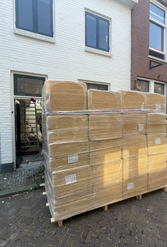

Isolatie van Marktplaats zit er deels in. Als je bomen hooikoorts/grasallergie hebt, krijg je ook milde klachten van houtvezelisolatie vezels. Alsnog valt dat in het niets bij glaswol jeuk. Het is echt onwijs fijn spul om mee te werken. Toen werd het donker en de overspanning tussen de open vakken is net te breed voor het osb/gips straks & de ruimte onder het raam is ook net te breed voor 1 houtvezelplaat. Niet zo handig, maar ja we doen dit ook voor het eerst he ;)

Beetje schrale plattegrond, maar dit is hoe het +- zou moeten worden. De ruimte naast de trap wordt een technische ruimte voor WTW + wasmachine. Afvoeren hiervan gaan onder de vloer door. We gaan beneden tussen de balken het plafond verlagen om daar ruimte voor te creeren. De badkamer komt in het midden van het huis boven & de toilet daaronder. Riool moet nieuw worden aangesloten, dat gaat nu aan de achtergevel eruit en dan onder het huis van de buren door. De keuken komt weer in de aanbouw aan de "linker" wand. Tegenover een grote tafel met eetbank. Zithoek bij de haard. Het plekje bij de voorgevel wordt een schermvrije zithoek/verlengde van de hal (wil zo'n bank maken bij het raam met kasten waar je ook je schoenen enz in kan doen.)
Afbeeldingslocatie: https://tweakers.net/i/Xs21aNuY9UjE-AzcQkAx8Ex5J08=/full-fit-in/4920x3264/filters:max_bytes(3145728):no_upscale():strip_icc():fill(white):strip_exif()/f/image/aSpANePvQ7Dmzv6kRmUedCXA.jpg?f=user_large
Huidige situatie (geen goede plattegrond van) zit de trap op de plek van de toilet. De huidige toilet zit achterin de keuken tegen de gevel.

Zie ik kale stenen tussen de balken? Ik zou die nog afstucen tot op de balken om het winddicht te maken, wind die bij je isolatie kan is nooit leuk. Bij mij begon de klimaatfolie op te bollen bij wind ( echt te bewegen alsof het leefde)
Bedoel je de zijmuren? Als onze lieve buurtjes niet teveel chili eten verwacht ik weinig problemen. :+
We hebben het wel gecheckt. De voorste balk ligt op/in de gevelmuur en die rand hebben we wel afgekit want daar kwam inderdaad tocht doorheen (nadat we het waarschijnlijk zelf los hadden gemaakt door inderdaad wat stuc/pleister af te tikken). Alle andere balken zijn prima verder qua tocht.
Ik moet zeggen dat met de kennis van nu, ik het onvoorstelbaar vind dat er niet meer schade was van de lekkage in het dak. Volledig tochtdichte bovenverdieping, geen ventilatie aangebracht. Dakopbouw: bitumen, planken, steenwolisolatie+balken, dampdicht scherm. Schade: 1 dakplank vervangen, 1 dakbalk gerepareerd. Ik zal vanmiddag een fotootje posten, we zijn namelijk zo goed als klaar met de versteviging van die balk.

Zo de groepenkast hangt (half)! De netbeheerder gaat weer een nieuwe afspraak met ons maken. Tijdens het ophangen zagen we de volgende redenen waardoor we denken dat het geen succesvolle verzwaring gaat zijn: 1. De aansluiting splitst naar de buren. 2. Er zaten (en zitten nu nog) bizar gebeunde lasklemmen verstopt achter de meter, straks moeten we ons nog gaan verantwoorden dat we geen illegale stroom hebben getapt :/
Afbeeldingslocatie: https://tweakers.net/i/onNgpsV2SHChmeIIafnsH1Hfvqs=/x800/filters:strip_icc():strip_exif()/f/image/al2Q50rOxZw69sU09U6H0qXY.jpg?f=fotoalbum_large

WeerNsKlussers schreef op dinsdag 22 oktober 2024 @ 16:41:
En met achter de meter bedoel je achter de kast van de meter en afgetakt voor het door de meter gaat? Of achter de meter als in "na de meter in het aansluitschema"?
Die eerste situatie zou wel apart zijn. Als iemand die lasklemmen lostrekt, gaat dan het licht bij de buren uit :+
  • WeerNsKlussers
franssie schreef op dinsdag 22 oktober 2024 @ 16:49:
Ja achter de kast van de meter. Maar niet schematisch na de meter. Wel schematisch voor de meter. Het frappante is dat dit nu niet meer is afgetakt. Die naar de buren gaat komt van (voor?) de zekeringenkast; de buren hebben verder ook wel hun eigen zekeringen & meter. Misschien hadden ze die vroeger wel niet dan ofzo.
Ik hoop wel dat we de volgende keer een monteur treffen die er zin in heeft. (Of voor mijn part heeft ie er geen zin in, maar wel de daadkracht/ervaring om even door te zetten.)
  • WeerNsKlussers
Oei dit topic werd vast meegelezen. Stedin kwam met een monteur van de afdeling fraude (die kwam invallen voor een zieke collega). Uiteindelijk heeft hij/hebben we er 3 uur over gedaan en er is nog een uitvoerder komen kijken ivm potentieel gevaarlijke situaties, maar het resultaat mag er zijn:
Afbeeldingslocatie: https://tweakers.net/i/pLPwcgImtir3Cz4F7RohJODy9ZY=/x800/filters:strip_icc():strip_exif()/f/image/dVvILloD0av6WxpERKxWN219.jpg?f=fotoalbum_large
Straks het tweede deel van de kast ernaast hangen en dan is dit puntje weer klaar voor de komende 50 jaar. Overigens had de beste man het liefst de zekeringenkast ook vervangen, maar dat kon niet omdat de buren er dus inderdaad ook achter hangen & het project dan maaaanden langer zou gaan duren.
Edit: en de aarde aansluiten IN de kast, ook een belangrijk puntje. :+

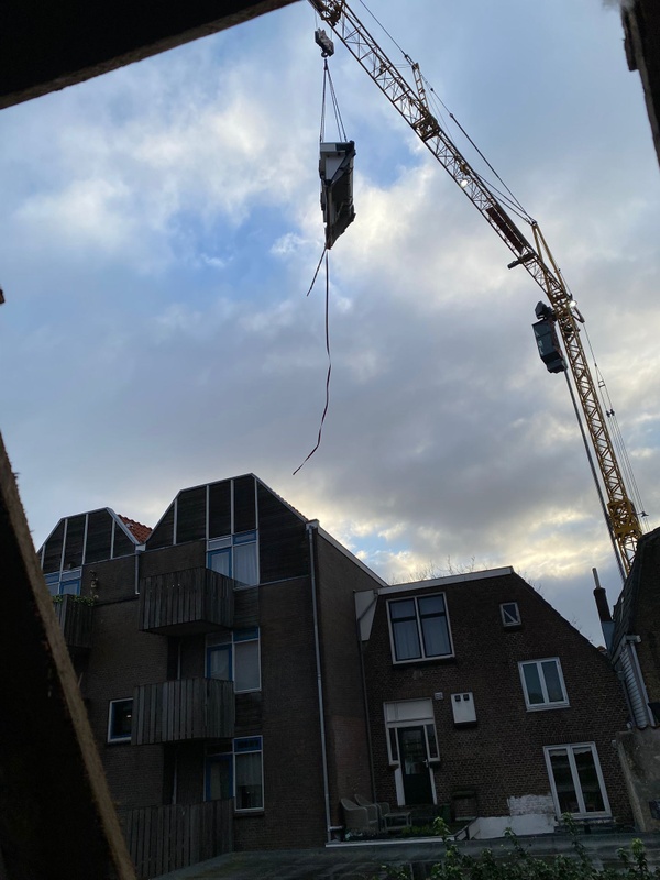

Verder trouwens niet stilgezeten, maar wel weinig (goede) foto’s want het is steeds zo donker.
Boeideel bij dakrand geschilderd, in afwachting van de dakkapel. De onderste moet nog maar die was in minder slechte staat…
Opgravingen onder het huis, ter voorbereiding op de betonvloer.
Elektrabuizen aangelegd, vind dat echt een leuke puzzel en de speedboor is m’n nieuwe favoriete bitje. En de muren zijn geïsoleerd met houtvezel.
Isolatie van het dak boven zo goed als af (er moeten nog een paar stukjes waar ventilatiekanalen bij/door moeten).
Het plafond is zo goed als op hoogte gesteld. En de balken van de badkamermuur zijn op maat gezaagd, dus we kunnen ook binnenkort de klimaatfolie aanbrengen en dan daaronder de muurtjes bouwen.

WeerNsKlussers schreef op donderdag 21 november 2024 @ 16:05:
Voor automaten en aardlekschakelaars wordt ervan uitgegaan dat ze na 20 jaar in ieder geval nagemeten moeten worden. Niet of te traag reageren is dan het risico. 50 jaar haalt geen enkele groepenkast (met werkende beveiliging)
Je hebt ook Emat erin gehangen. B-merk dat nog geen 20 jaar op de markt is en heeft al genoeg problemen gehad.

Wij hebben weer een bijzondere 2 weken gehad. Geen klimaatfolie etc want (mini) lekkage in het dak, door de storm. Gelukkig konden we wel snel een prima dakdekker krijgen, die ook wat doorvoeren voor ons heeft gemaakt. Uit voorzorg heb ik niet meer gepost over wat we nog meer gingen doen, want we kregen daar blijkbaar slechte karma van.
Dat wil niet zeggen dat het stil ligt, want vandaag kwamen ze de dakkapel plaatsen! Er was om te beginnen een storm dus het niet hier melden had niet geholpen. Om 7 uur aanwezig, maar nog geen kraan en geen verkeersregelaars te bekennen.
Toen we de ploeg compleet hadden, durfde de machinist het gelukkig aan om te hijsen. Dus daar ging die:
Afbeeldingslocatie: https://tweakers.net/i/1cXeAAe6hx91_v2d0R-vBjRC7mk=/x800/filters:strip_icc():strip_exif()/f/image/DfdmmJKS4K8HcfRAjCuR67hM.jpg?f=fotoalbum_large
Door het slechte weer en de vertraging ‘s ochtends duurde het allemaal even. Maar het resultaat mag er zijn. Voor en na:
Afbeeldingslocatie: https://tweakers.net/i/mc33iJdDykxUI75qnpocsRXs9aw=/800x/filters:strip_icc():strip_exif()/f/image/hZPLuklCgD7eMMA0wxKhOIcR.jpg?f=fotoalbum_large
Afbeeldingslocatie: https://tweakers.net/i/RCy6pd0k90SjQSOyZJk-nK8Lg2o=/800x/filters:strip_icc():strip_exif()/f/image/RnC6fpegG9LEsCxqybXfWMo8.jpg?f=fotoalbum_large

Het begon redelijk voorspoedig, behalve dat het stelkozijn dat we wilden hergebruiken een beetje rot was en er interessant in vast zat gemetseld. De muur rondom het kozijn zei ook abc ik stop ermee, maar ja je kan ook niet terug natuurlijk, dus doorzetten maar.
Afbeeldingslocatie: https://tweakers.net/i/8YuiraA_ljxfUzKq6BjWaGp3Vh8=/x800/filters:strip_icc():strip_exif()/f/image/c7rure2P52Z2PSLETcsc9RjE.jpg?f=fotoalbum_large
Stelkozijntje maken, niet heel moeilijk, even multiplex gezaagd en gegrond en dat duurde 36 uur om te drogen en ik wilde het minimaal 2x gegrond hebben. Dus mee naar ons huidige huis en in de badkamer geschilderd.
Afbeeldingslocatie: https://tweakers.net/i/05b6PSsgEi3W3bLi7jiQmv2ddd0=/x800/filters:strip_icc():strip_exif()/f/image/aUG8e3xwqA8R9o4taPnFIN2D.jpg?f=fotoalbum_large
Metselen, een van de dingen die we nog nooit hadden gedaan, dus de schoonouders zijn langsgekomen om ons te helpen _/-\o_ O+

Bah, wat vervelend van dat ingetikte raam. Wat hebben jullie moeten metselen? Herstelwerkzaamheden na verwijderen oude kozijn?

Zelf zondag nog alles gekit. Het is in principe prima aan de binnenkant, maar aangezien het schemerde kan de buitenkant beter. Ik zal eens een foto maken bij daglicht :+ Kunnen jullie de stijgende lijn van het kitwerk mooi meemaken ;)
Afbeeldingslocatie: https://tweakers.net/i/pbtumY8L--15Icx6-MDuXde4IWo=/x800/filters:strip_icc():strip_exif()/f/image/unjXyjXnJ7PRB5RaFZp8lPTi.jpg?f=fotoalbum_large

Erg jammer ja, er is ook alleen wat kleingeld meegenomen. Laten we er maar vanuit gaan dat men het echt nodig had en dat het voor ons een ongemak is en voor hen misschien 2 goede dagen.
Ja, je ziet het niet heel goed, maar er kwamen hele stenen uit toen we het kozijn eruit trokken. De mega dikke oude spijkers bleven overigens gewoon zitten. :D Uiteindelijk hebben ze met alles in 1 mortel (die dus wel krimpt :'( ) en oude stenen alles weer hersteld. De laatste gaten na het krimpen heb ik gewoon volgepurd. Ik geloof het wel.

Alle onnodige voorzetwanden zijn eruit, dus morgen is het in principe sloopdag voor het oude beton. Ik ben zelf niet zo'n sloper, merk ik. Dus fijn dat het eigenlijk het laatste grote sloopwerk is en dan kan ik weer een sprintje trekken voor het leidingwerk etc dat in de vloer moeten worden gestort. :*)
  • WeerNsKlussers
Wat een troep! Container mag niet ivm feestdagen, dus 2 januari eens zien of al dit puin daadwerkelijk los is en we diep genoeg zitten voor het schuimbeton.
Afbeeldingslocatie: https://tweakers.net/i/lpfjRq1s9JsFOqc7tBsCcRFhHzM=/232x232/filters:strip_icc():strip_exif()/f/image/pZjHLyoGo0JTbzcaWdP83rtk.jpg?f=fotoalbum_tileAfbeeldingslocatie: https://tweakers.net/i/om3jjDNXVcUaXIiT8uy8rc9bO6A=/232x232/filters:strip_icc():strip_exif()/f/image/39nBZXsbvst6RxDEDwfXgv6c.jpg?f=fotoalbum_tile

Aangezien dit qua veiligheid wat vragen op riep. Hierbij nog de safety violations van de maand april.
Afbeeldingslocatie: https://tweakers.net/i/GeVFdkMbve5i672feDqaazWMZ30=/232x232/filters:strip_icc():strip_exif()/f/image/t15DtiZdX8vvyAeoNDHMHENr.jpg?f=fotoalbum_tileAfbeeldingslocatie: https://tweakers.net/i/Lah6_n1cbST0F-Plus9Ht5rdamE=/232x232/filters:strip_exif()/f/image/Id0wXkuEni4fIeBmSPJFClGg.png?f=fotoalbum_tileAfbeeldingslocatie: https://tweakers.net/i/IYci1Mk7S654wDH4r-BxxkjlmrQ=/232x232/filters:strip_icc():strip_exif()/f/image/9woS11HpBgXb8YPIZhewxC5P.jpg?f=fotoalbum_tile
De echte update is als volgt. We hebben heel het riool en alle waterleidingen aangelegd/vervangen. Ook elektriciteit zoveel mogelijk door de vloer. De gasmeter gaat er definitief uit en op die plek komt de waterontharder. Water gaat na de ontharder via 2 verdelers het huis door & de tuin in, zodat we altijd specifieke stukken af kunnen sluiten.
Afbeeldingslocatie: https://tweakers.net/i/Hn5QYEJOtYCLNl7YeJOCHFM1Zq0=/232x232/filters:strip_icc():strip_exif()/f/image/bKpv65VtyJhMNnmCjXh5DDKR.jpg?f=fotoalbum_tileAfbeeldingslocatie: https://tweakers.net/i/ShAr-4RnqPrTTPLGW7AXmXPtxmQ=/232x232/filters:strip_icc():strip_exif()/f/image/PUOf1gB9SRBEJxSttAYCeBZ0.jpg?f=fotoalbum_tileAfbeeldingslocatie: https://tweakers.net/i/wEmuOSwf3mueWC3oEduZoDmaX7o=/232x232/filters:strip_icc():strip_exif()/f/image/bYyJQMkHa0tiv24CdKIIQQ4N.jpg?f=fotoalbum_tile
Afbeeldingslocatie: https://tweakers.net/i/cDNNKU93E5GZiRRKLUPSze5G8rk=/232x232/filters:strip_icc():strip_exif()/f/image/6kgtqp54kLXa4hcfNjgwJuNI.jpg?f=fotoalbum_tileAfbeeldingslocatie: https://tweakers.net/i/FlDnXq3z5wr9clZh4U3anlF9Ykg=/232x232/filters:strip_icc():strip_exif()/f/image/3L7mUPaaxGXYeMomS6elLdMi.jpg?f=fotoalbum_tileAfbeeldingslocatie: https://tweakers.net/i/Tk8BeQG_X7GE6L_ArQMA1eJQypk=/232x232/filters:strip_icc():strip_exif()/f/image/gdYNpR6Bb51DRVeyVz8NQWoQ.jpg?f=fotoalbum_tile
Afbeeldingslocatie: https://tweakers.net/i/_2XhSeCMbYPsLLKfcb8BTec-jpg=/232x232/filters:strip_icc():strip_exif()/f/image/WuhFPFJS5Jz9MBBlK3A3eF8c.jpg?f=fotoalbum_tileAfbeeldingslocatie: https://tweakers.net/i/_tgGoNWd0g2kA33recf9y57qHe8=/232x232/filters:strip_icc():strip_exif()/f/image/S5iiF4GZJ7o9SUsUQGTOPQTW.jpg?f=fotoalbum_tile
De vloer storten was nog ellendig, behoorlijke spleten langs de wanden op sommige plekken. Gelukkig is de meneer die de vloerverwarming kwam aanleggen met een extra zak mortel gekomen, waardoor de laatste gaatjes zijn gevuld met isolerend beton O+
Wil iemand nog een pomp kopen voor de vloerverwarming? Ze hebben die per ongeluk geleverd namelijk. Maar wij hebben een offerte getekend voor een warmtepomp!
Het resultaat (na een weekendje pauze/weg) mag er zijn!
Afbeeldingslocatie: https://tweakers.net/i/uhpK2N_CnKHAJ2DooPCdINnKMt4=/x800/filters:strip_icc():strip_exif()/f/image/p1a7B8Hfg4gg4Rn1t88sJo1j.jpg?f=fotoalbum_large
