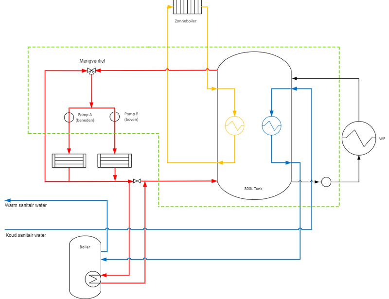

Historisch gasverbruik heb ik niet aangezien we flink verbouwd hebben en direct de WP geinstalleerd hebben.
Schematisch ziet het er nu ongeveer zo uit:
Afbeeldingslocatie: https://tweakers.net/i/UqnPocXVNx3IxMFsc-PN0Hv2M6s=/full-fit-in/4000x4000/filters:no_upscale():fill(white):strip_exif()/f/image/VMb7f392yrtpuqATksErOHPp.png?f=user_large
Blauw is tapwater, rood vloerverwarming, etc
De WP staat (uiteraard) buiten. Tank en pompen binnen in geisoleerde (maar niet verwarmde) garage. Van daaruit leidingen een paar meter onder de grond door via geisoleerde buizen naar het huis.

En wat ik van dat schema niet begrijp , hoe zit nou toch die boiler voor sww aangesloten?
Zou toch verwachten dat er achter je WP een drieweg klep zit met een uitgang naar de boiler.
Op een bepaald moment gaat de klep om , de WP gaat naar 55 a 60 gr om het boilervat te verwarmen gedurende een uur of wat en thats it toch.

Hij heeft een Auer edel eau. Dat is een warmtepompboiler met eigen warmtepomp die zijn warmte haalt uit retour van de vloerverwarming. Dat ding zou an sich niet het probleem moeten zijn, dat ding werkt hier (en bij andere tweakers) prima en best efficient. Iets minder in de winter door de tweetrapsraket maar weer hoge COP in de zomer. Zolang hij niet zijn element (veel) gebruikt.

Als installateur zie ik alleen de 800 liter buffer als open verdeler, heet evenwichtsfles in België trouwens. De retourleiding waar de water/water warmtepompboiler zijn energie vandaan haalt heet eigenlijk een stromingsbuis.
Als de vloerverwarming verdelers met pomp zijn uitgevoerd zijn dit dan LTV verdelers of hydraulisch neutraal?
Het liefst zien we hier pomp loze verdelers.
- kan er in de warmtepomp een stooklijn worden ingevoerd?
- is het systeem hydraulisch ingeregeld? Warmtepomp debiet is 110% van Max debiet van de installatie.
- is de 800 liter buffertank eigenlijk de tank van de zonneboiler set? En is dan dus de hygiëne spiraal niet aangesloten?
- heb je PV panelen en een overschot ? Dan kun je met deze energie de boiler middels een E-element opwarmen. ( met een dynamisch contract zelfs op tijden van negatieve stroomprijzen ;) )

Als ik het goed begrijp is er dus geen weersafhankelijke regeling?
Dus je vat staat altijd op 45C?
Ook als het buiten 10c is?
Ik begrijp dat je overweegt je volledige systeem te herzien... Dat lijkt mij allerminst wenselijk.
Je geeft aan 2 verdelers te hebben (VV?)
Kun je eens wat foto's maken van je setup?
Ik begrijp dat je graag zo veel mogelijk wilt behouden en dat dat als "wijs" voelt maar soms is het goed in te zien dat "oude lasten" zwaar wegen / sunk fallency cost.
Persoonlijk zie ik veelal dat de eenvoudigste systemen de beste performance bieden...
Solar installaties zijn leuk... Maar heel eerlijk, een warmtepompboiler met pv-systeem is eenvoudiger (in aanschaf, aanleg, onderhoud) en veelal voordeliger.
Als ik jou was zou ik als volgt te werk gaan;
-Warmteverlies berekening maken, liefst nog per ruimte individueel.
Huidige situatie hier delen incl. Foto's
Systeem ombouwen

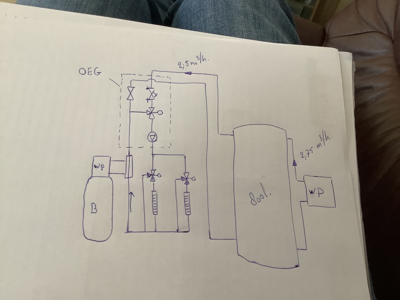

Nog effe een update.
- er is altijd stroming nodig door het systeem want de warmtepomp boiler heeft (retour) water nodig uit de installatie.
- hoe beheers je de temperatuur naar de installatie als de zonneboiler het vat tot ruim boven de 45 graden
brengt? Of zit er een menggroep voor?
Zal eens kijken of ik een tekeningetje kan maken waarin de installatie hydraulisch in balans komt.
[ Voor 23% gewijzigd door Sexbierum95 op 16-06-2024 13:43 ]

Hierbij de tekening
Voor het overzicht is de warm tapwaterleiding niet ingetekend.
- het kaderde gebied waar OEG bij staat is een menggroepregelaar met een interne weersafhankelijke regeling. Hierdoor wordt er minder water onttrokken aan de buffertank en is de aanvoertemperatuur richting de vloer beheersbaar.
De drieweg kleppen voor de vloerverdelers zijn er om de ruimtethermostaat aan te sluiten. (Honeywell vc8615)
Bij vraag gaat het water door de vloer, bij geen vraag kortsluiten naar retour.
Zo is er altijd stroming en warmte voor de warmtepompboiler.Afbeeldingslocatie: https://tweakers.net/i/IudKEj-K7CBaxwoclxwn2YkCbuM=/800x/filters:strip_icc():strip_exif()/f/image/YEmTNwKVqVTSeKqloKgqyF5X.jpg?f=fotoalbum_large

Sexbierum95 schreef op zondag 16 juni 2024 @ 11:10:
Klopt, hier loop ik soms tegenaan. De Auer heeft een kleine interne pomp om het water rond te duwen naar ik begrijp. Dit is niet altijd voldoende en hij schiet soms in storing. Hiermee wordt het tijdelijk een elektrische boiler.
Er zit een mengventiel na de de tank wat het 'hete' water vermengd met retourwater. Dit is een simpel ventiel wat men gewoon op een vaste temperatuur instelt.
Hieronder de wat meer gedetailleerde situatie
Afbeeldingslocatie: https://tweakers.net/i/jrRItTL4j_grtNK5tBqhjOgTZGo=/800x/filters:strip_exif()/f/image/X2aYaGyQhbSgyFfwNgZK4ohw.png?f=fotoalbum_large
Het groen gearceerde gedeelte staat in de geisoleerde doch onverwarmde garage.
De pompen voor de vloerverwarming worden aangestuurd door een aan/uit thermostaat op beide verdiepingen.
Vloerverwarming bestaat uit 16 groepen beneden en 10 groepen boven.
Het tapwater maakt eerst een route door de tank om voor te verwarmen voor het de boiler in gaat. Ik denk dat ik dit ga opheffen omdat het waarschijnlijk de tank alleen maar afkoelt.
Hetzelfde zou je kunnen zeggen over de zonneboiler, echter die is zodanig ingesteld dat de temperatuur op het dak beduidend hoger moet zijn dan de temperatuur van de tank, dus koeling verwacht ik daar niet van.

  • Bruut_88
  • Laatst online: 28-11-2025
Stel, ik volg de suggesties van enkele anderen in deze draad en ik bypass het buffervat, dus de WP rechtstreeks op de vloerverwarming.
1) Hoe regel ik dan de WP? Temp sensor ergens in de verwarmde lijn?
2) Wat doe ik met mijn thermostaten (Honeywell Round On/Off)? Deze sturen nu de pompen aan, dat kan zo blijven?
3) Over pompen gesproken, als ik beide pompen naar de verdelers behoud kan die van de WP vervallen neem ik aan?
4) Zou het nog helpen om het vat dan in serie in de retour te zetten zodat ik alsnog gebruik kan maken van de zonneboiler? Evt met 3-wegklep obv vattemperatuur zodat hij ook te bypassen is.
5) Is een nieuwere, meer modulerende en makkelijker aan te sturen WP dan een zinvolle investering?
  • Sexbierum95
  • Registratie: Januari 2022
  • Laatst online: 26-06-2025
Het vervangen van de warmtepomp heeft geen zin als deze nu goed draait.
wel is het belangrijk dat er een delta T over de warmtepomp is van 5 graden.
Met de buffertank van 800 liter heb je een geweldig mooie installatie met voldoende actieve inhoud
Mengregelaar van OEG is een hele mooie hierin. (OEG-nr.: 512245102)
Stooklijn stijgingspercentage 0,5 graden per graad
Ofwel 20/20 naar -20/40 graden
Alle tussenliggende waarden kun je dan zelf wel uitrekenen denk ik. En bij de huidige buitentemperaturen van 10 graden kom ik op een retourtemperatuur van 25 graden.
De aanvoer zal derhalve 30 graden zijn. (weer die 5 graden verschil!)
Probeer maar eens of je hiermee de woning op temperatuur kunt houden.
- ik zie een keurige pomp loze verdeler. Hou voor het gemak +/-1,5 liter per minuut per groep aan. Hiermee is de opbrengst van de warmtepomp iets groter dan de maximale afname uit de tank.
Je kunt de kortsluiting naar de retour eventueel nog knijpen/ Inregelen op een minimaal debiet.
Maar dan komt je retour nog kouder in je tank terug.
- ps wat is de draaitijd van je warmtepomp per start? Warmtepompen houden van lange draaitijden! Hysterese vrij groot instellen als je maar 1 opnemer in de buffer hebt. (10 graden/ Kelvin)
