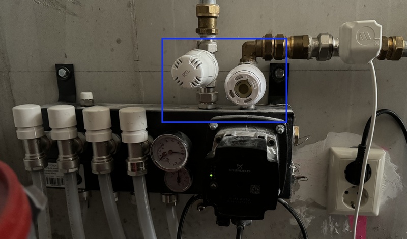

Vraagtekens rondom de vloerverwarming
Er is nog een detail wat me niet lekker zit en wat ik niet kan rijmen met de rest. De installateur is twee keer geweest en na ieder bezoek is de temperatuur in de huiskamer gedaald en is het verbruik per uur 0 liter geweest. Echter, na ongeveer een dag is het verbruik weer terug op een constante 20 liter per uur en loop de temperatuur in de huiskamer weer wat op. Na het eerste bezoek voelde de vloer ook echt een stuk kouder aan. Dit kan haast geen toeval zijn maar de installateur kan hier geen verklaring voor geven.
Wat ik ook raar vind is dat de buizen in de rode vlakken warm aanvoelen. Je kan ze niet vasthouden, daarvoor zijn ze te warm. Zouden deze buizen niet koud moeten zijn als er geen warmte vraag is? En hoe kan het dat de buis achter de klep warm is als de klep dicht staat? De buis in het blauwe vlak is wel koud.

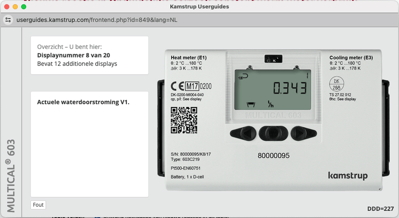

Het verbruik van de stadsverwarming is sinds januari van dit jaar fors meer dan daarvoor. We verbruiken opeens gigajoules meer dan voorheen. We zijn niet anders gaan stoken en de "nieuwe" vloerverwarming heeft al iets meer dan een jaar gewerkt voordat het verbruik onverklaarbaar omhoog is gegaan. Het is dus niet iets dat altijd al zo is geweest.
We betalen inderdaad per Joule maar de slimme meter die we hebben geeft geen actueel verbruik in Joules weer. De meter geeft wel weer de actuele waterdoorstroming, als ik het goed heb begrepen is het dit samen met het verschil van de watertemperatuur van het ingaande en uitgaande water wat het aantal Joules bepaald. Het temperatuurverschil is momenteel ongeveer 40ºC.
Toen ik met de beheerder van de stadsverwarming heb gebeld was de actuele waterdoorstroming waar we samen naar hebben gekeken en wat ik nu dus nog in de gaten hou om te zien of ik verbruik hebt.

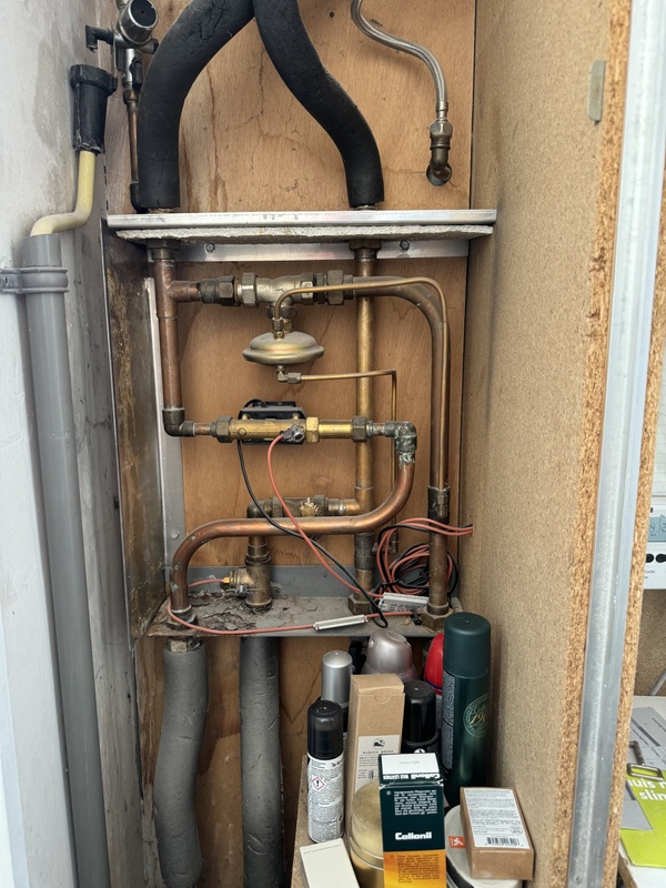

De kast met AGPO er op is je afleverset.
De twee geisoleerde buizen die de afleverset in gaan zijn de aan- en afvoer van de stadsverwarming, daar horen afsluiters in te zitten, ergens in het circuit onder de thermostaat.
De slang met de inlaatcombinatie is je (koud) leidingwater aanvoer, de andere RVS slang is de leiding waar warm tapwater uitkomt.
Wat die andere zilverkleurige omkasting is dat is me niet helemaal duidelijk. Het lijkt erop alsof in die kast de splitsing zit naar CV en naar warmwater, die laatste komt er dan aan de bovenkant uit? De afsluiters voor de afleverset zouden daar dan in zitten? 't Is me niet helemaal duidelijk hoe het geheel in elkaar zit.
Die afleverset kan ineens stuk gaan als die al wat ouder is. Bij een vriendin van mij was dat ook het euvel, die had hetzelfde probleem als jij, onverklaarbaar hoog verbruik terwijl er niemand thuis was en de CV uit stond.
En wat zit er achter dat kleine multiplex deurtje?

Ik heb de twee afsluiters voor de CV dichtgezet. De doorstroming ging meteen terug naar 0. Het probleem zit dus ergens in mijn systeem.
Welke kranen van de vloerverwarming moet ik nou dichtdraaien? Zijn dit die kranen die boven links van de pomp zitten?
De thermostaatkranen van de radiatoren op de 1ste en 2de verdieping staan al dicht. Kan ik daar nog iets anders van dicht zetten?
Kan ik de twee afsluiters van de CV dicht laten zolang het probleem niet is opgelost? Dat scheel me aardig wat aan verbruik namelijk.
Dit is trouwens wat er achter het zilveren paneel zit:Afbeeldingslocatie: https://tweakers.net/i/seds5Ll4rL4yKoTRVQketxH8EtU=/x800/filters:strip_icc():strip_exif()/f/image/r6vi0EpJ4dRsHRIHIQnDpCnQ.jpg?f=fotoalbum_large

@Lorn Ik heb geen stadswarmte, maar bij mijn vloerverdeler zitten er per slang twee kranen. eentje bovenop, en eentje onderop. Die onder is om de flow te regelen per string, net zoals je dat bij een moderne radiator doet (het voetventiel). Het beste zet je ze onder ook dicht, soms is dat met een inbutsleutel soms met een schroevendraaier.
  • Simpel360
  • Registratie: Mei 2022
  • Laatst online: 15:15
Mijn vermoeden is dat het je klep is met dat witte snoer bij de vloerverwarming. Die gaat niet helemaal dicht.
Als je vloerenpersoon er aan gerommeld heeft is het weer even wel goed.
Dat persoon terug laten komen.

't Probleem zit dus in je cv circuit.
Vloerverwarming kan je uitzetten door idd die twee kranen dicht te draaien, en de pomp uit te schakelen (die lijkt er te zijn, in je eerdere foto).
V.w.b. de radiatoren - als de kraan helemaal dicht is dan is er geen doorstroming.
Je kunt de CV afsluiters dicht laten tenzij je je huis wilt verwarmen.
Als je de CV afsluit zet dan ook de pomp van de vloerverwarming uit.

De monteur is vanochtend langs geweest. Nogmaals uit een gezet waarom het volgens mij toch echt de vloerverwarming is die onnodig wam water verbruikt. We hebben de CV afsluiters weer open gezet en de doorstroming ging vrijwel meteen weer naar de 18 liter per uur. De monteur heeft vervolgens de twee kranen bij de vloerverwarming dicht gezet. Toen dit was gedaan was de doorstroming 0 liter per uur.
Afbeeldingslocatie: https://tweakers.net/i/vUn67q_aBN7xsix4zefuZP1U5Uo=/800x/filters:strip_icc():strip_exif()/f/image/2Nkp6zGSWILWweLGh6TCWz9g.jpg?f=fotoalbum_large
Dit was de bevestiging dat het inderdaad het systeem van de vloerverwarming was, dat het niet een andere radiator kon zijn, en dat het ook geen lek in de kruipruimte kon zijn. Dat was in ieder geval fijn, het probleem was aantoonbaar teruggebracht tot 1 punt in het systeem.
Bij het vorige bezoek was de klep al gecontroleerd en goed bevonden, dat stelde de monteur wel voor een raadsel. Uiteindelijk heeft hij er voor gekozen om de motor op de klep te vervangen. Toen dat was gedaan en alles weer in de normale stand was gezet was de doorstroming op de slimme meter 0 liter per uur.
De komende tijd de doorstroming maar in de gaten houden of dat deze niet weer oploopt. Ik weet nu in ieder geval wat ik dan kan doen om het ongewenste verbruik te stoppen.
