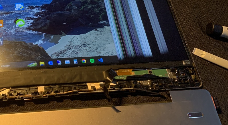

Sinds een aantal weken kraakt het scherm van mijn laptop bij het openmaken. Na wat zoekwerk bleek dit een bekend probleem bij deze serie (Lenovo S540-15IWL); het scharnier van de deksel begint het langzaamaan te begeven. Het probleem ligt bij de schroefgaten die in de plastic plaat zitten op de deksel. Bij het rechter scharnier zijn deze volledig uit de plaat gescheurd. Hierdoor komt het scharnier los van de deksel bij het openmaken, en drukt op deze manier tegen de bezel aan (die langzaamaan los laat).
Vandaag toch maar besloten om een reparatiepoging te gaan doen.
De plastic plaat waarvan de schroefgaten zijn afgebroken zit volledig vastgelijmd aan de deksel, en is dus eigenlijk niet te vervangen. Het scharnier opnieuw monteren met schroeven of bouten gaat hem dan ook niet worden. De oplossing die ik op reddit tegenkwam was het vastlijmen van het scharnier met 2 componentenlijm. Dit zou schijnbaar sterk genoeg moeten zijn om de hefboomkracht van het openen te overleven. Na alles opgeschuurd en schoongemaakt te hebben heb ik de lijm voorzichtig aangebracht en vervolgens een aantal uren gewacht. De lijm zou na circa 2 uur uitgehard moeten zijn.
En het leek geslaagd! Het scharnier kon gedraaid worden (met flinke kracht!) zonder dat er ook maar enige beweging in de bevestiging kwam. Nadat ik alles gemonteerd had en de laptop voor het eerst weer opende met de deksel bleek ik toch te vroeg te hebben gejuicht. Er kwam weer beweging in en voor ik het door had was de scharnier losgeschoten ;(
Na enige frustratie heb ik het scharnier even met rust gelaten en kort getest of de laptop verder nog goed functioneerde. De laptop leek goed op te starten, maar al snel werd duidelijk dat er meer aan de hand was; een aantal rijen pixels had het begeven. :'( De connector en de bekabeling was in orde, en aangezien de rijen pixels boven het scharnier liggen moet dit wel gerelateerd zijn. Voorzichtig het scherm aanduwen of optillen rond het scharnier zorgde ervoor dat sommige rijen soms wel en soms niet zichtbaar waren. Helaas werd het probleem steeds erger, zoals te zien is op de onderstaande foto.
Hoe dit is ontstaan is nog steeds een raadsel, maar ik heb 2 hypotheses:
1. Tijdens het schuren zijn er kleine metaaldeeltjes tussen het LCD gekomen, waardoor er kortsluiting optreedt in het paneel.
2. Het scharnier zat door de epoxy ook (deels) vast aan het LCD, en door het losschieten hiervan is er te veel kracht op het paneel gekomen.
Afbeeldingslocatie: https://tweakers.net/i/ZJd8U1tmObz54Uz9RiBni-jgiGE=/800x/filters:strip_icc():strip_exif()/f/image/4a2SuhT5Fm6jmZ7GzpzazrMN.jpg?f=fotoalbum_large
Dus nu heb ik niet alleen een gebroken scharnier, maar ook een defect scherm. En is mijn laptop gedegradeerd van desktop, naar praktisch onbruikbaar.
Hoe dan ook kan ik niet zonder een laptop en zal ik dan ook gelijk een nieuwe moeten bestellen. Maar gezien de relatief goede specs is het erg zonde om deze laptop volledig af te schrijven.
Nou is mijn vraag aan jullie, hoe zou je dit nu verder aanpakken? Cut your losses en naar de schroot? Verdere reparatie bij een repairshop? Donorlaptop en deksel overzetten?
Ik hoor het graag! ~Bram

Voor minder dan 100 euro heb je een vervangend scherm bij Replacedirect. Weet alleen niet of die de kwaliteit haalt van een origineel scherm.
Case kan je voor paar tientjes op Ali scoren, maar je zou nog een tweede lijmpoging kunnen proberen.
Wat je fout deed: het scharnier staat te strak afgesteld, die had je losser moeten draaien. Je scharnier zit vast en door deze aan het scherm vast te lijmen heb je teveel druk uitgeoefend op de rand van het scherm waardoor deze intern gebroken is.
