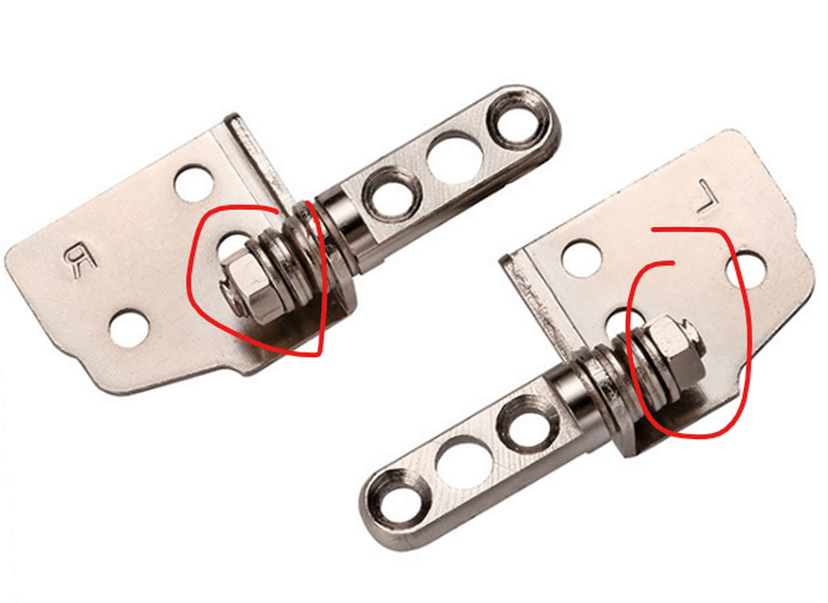

Scharnieren staan heel vaak te strak. Dit zorgt voor stress op de constructie en na tig keer openen en dicht doen ontstaat er een scheur of dat wat jij ziet.
Je kan met een 5mm sleutel het moertje iets losser zetten. Maar dan moet wel de case open. Waarschijnlijk alleen het onderste deel, maar wel de gehele onderplaat.
Deze moertjes zijn dat:

Dan zou ik zelf ze iets losser zetten. Ik doe dit bij vrijwel al mijn laptops. Vuistregel: er moet niets buigen bij openen en dichtdoen.

In ieder geval is 1 ding me wel duidelijk, als deze scharnier gefixt word en de boel toch open ligt, dan ook maar gelijk die ander preventief vervangen. Grote kans dat die binnen aanzienlijke tijd ook kapot gaat, gezien ik hoop dat de laptop nog minstens 3x zo lang mee gaat.
Maar de scharnieren zelf zijn niet stuk kan ik je nu al vertellen. De behuizing is gaan scheuren als gevolg, dus dat moet op zichzelf ook worden gerepareerd.

Klopt inderdaad voor vrijwel alle consumenten laptops. Maar ja, niet iedereen kan ook zelf de scharnieren afstellen. Toch gaat de behuizing dan een stuk langer mee.
Soms doe ik er nog een mini drupje naaimachine olie op, en dan afstellen, dan lopen ze helemaal moeiteloos, en stressen ze de behuizingen minimaal.
