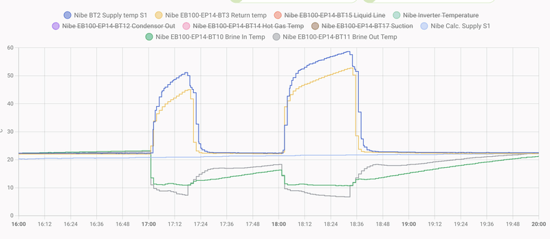

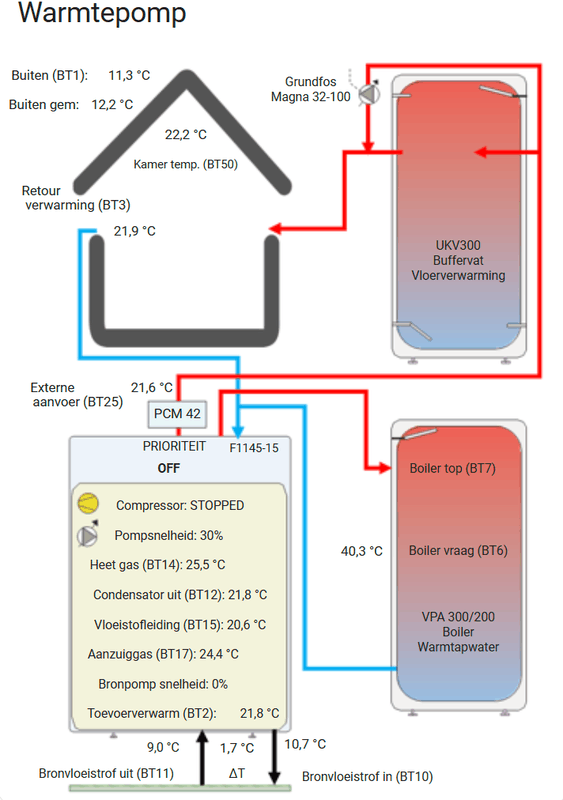

OK, dit is alleen de WW legionella run van vannacht. Hij probeert het 3x, maar na 3x invertertemp >110°C kapt ie ermee.
Het electrisch element komt niet bij. Max is 2,4 kW aan het begin van de run.
De grafiek zegt dat de boilertemperatuur BT7 is, maar het is toch echt BT6, ik heb geen BT7, maar dit is wat er in NibeGW zit.
Compressor frequentie is bijna de hele run laag, 20 Hz. Bronpomp begint op 70% en toert terug. Wachtstand van circulatiepomp is 30%, maar die toert terug naar 11%. (ik heb ook al geprobeerd om die vast te zetten op 60% ofzo, maar dan heb ik hetzelfde probleem)
Afbeeldingslocatie: https://tweakers.net/i/4xhuCDUJ1BUKzKXTAsMTPY_wnGk=/800x/filters:strip_exif()/f/image/ADcOGJTh3A6ehjCybcbGJMjz.png?f=fotoalbum_large
Edit: Plaatje opnieuw geupload, nu met elektrisch vermogen in dezelfde schaal en BT2 supply temperature toegevoegd.
[ Voor 50% gewijzigd door V_ger op 19-10-2024 11:36 ]

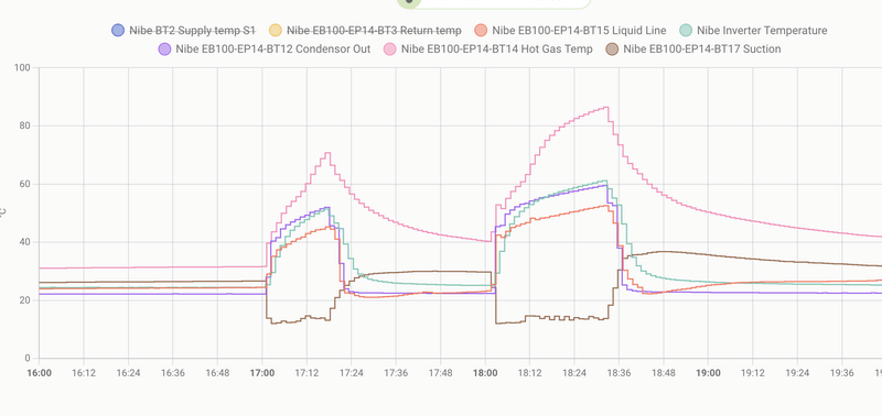

  • iCrOn
  • Laatst online: 28-11 19:47
Heeft je systeem een BT2 supply temperature? Zou deze er in zetten ipv de BT25 in die ene laatste grafiek.
Zoveel mogelijk proberen matchen met jouw grafieken. Is wel van een F1255. Dit is tijdens normaal warm water maken niet tijdens legionella run.
Afbeeldingslocatie: https://tweakers.net/i/FqRcnhY9KFR0BEC0HXREki-x0s4=/800x/filters:strip_exif()/f/image/l4JIajgoMrgDCaDLC0UmczjE.png?f=fotoalbum_large
Afbeeldingslocatie: https://tweakers.net/i/7DBH5E0CFEL7HUlxzLXQE7ryc2g=/800x/filters:strip_exif()/f/image/SkbTGqltEtdH2SjDXZCDVkm9.png?f=fotoalbum_large
Afbeeldingslocatie: https://tweakers.net/i/gBoXUcdm0zEJtFqv3I8Y0Bmhdyk=/800x/filters:strip_exif()/f/image/5gnY4LzLLRdSS7FfZZ0zeeqh.png?f=fotoalbum_large
Afbeeldingslocatie: https://tweakers.net/i/_JWeBN9C0VGCm2_oiMBcIavj_Bw=/800x/filters:strip_exif()/f/image/DPWf4L3yNXtCfUNoA0ZXkdNn.png?f=fotoalbum_large
Afbeeldingslocatie: https://tweakers.net/i/H-mYrKxGnWBo6ruJPWdzDyGZmxI=/800x/filters:strip_exif()/f/image/M2xGs34razYMEtL00iSfcVYw.png?f=fotoalbum_large

Interessant. Ik heb BT2 al toegevoegd. Maar opvallend is dat jouw invertertemperatuur beduidend lager is. Daar zit dan hoogstwaarschijnlijk toch het probleem.
ZP, Gasloos sinds 2017, Nibe F1155, 12.4kWp 30° O/W + 4.4kWp 0° + 3.7kWp 90° W, 3x Victron MP2-5000 + 60 kWh
  • iCrOn
Wat ik wel een groot verschil vind, is de inverter temperatuur en condensor out. Bij mij schelen die niet veel van elkaar en bij jou zit daar toch best wel een groot verschil tussen van ongeveer 50C.
Ze hebben schijnbaar 2 types inverters gebruikt in jouw model. Ze zullen niet voor niets op een ander type zijn overgestapt. Inverter type is hetzelfde als de F1255
[ Voor 37% gewijzigd door iCrOn op 19-10-2024 13:03 ]
  • iCrOn
Als je het oude type bekijkt en het nieuwe zie je wel veel meer ventilatie. Misschien eens kijken of hij zijn warmte nog wel goed kwijt kan. Misschien zit hij vol met stof. Of de tweaker uithangen en er een fan op plaatsen.

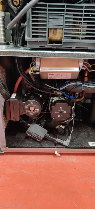

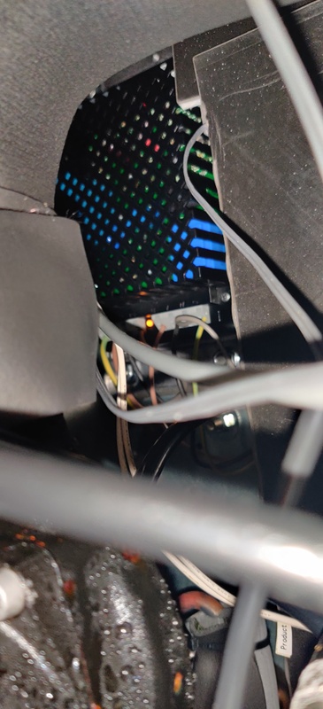

  • V_ger
  • Laatst online: 28-11 17:21
Naar aanleiding van bovenstaande heb ik hem maar eens opengemaakt. Onder de kap zit nog een afdekplaat op het compressor deel. Die heb ik ook eraf gehaald.
Maar hij is nat...en er is rood residu zichtbaar. Dus hij lekt ergens rond de bronpomp een beetje.
Ik zie verder geen stof of iets.
Het ontwerp had wel netter gekund zeg. Loshangende doosjes en kabels...

  • John245
  • Registratie: Januari 2020
(overleden)
V_ger schreef op zaterdag 19 oktober 2024 @ 13:39:
Dat is zeker geen top ontwerp voor zo'n duur apparaat.

  • John245
(overleden)
V_ger schreef op zondag 20 oktober 2024 @ 09:39:
Zat na te denken, ook voor vervanging van warmtepompen is ISDE subsidie beschikbaar. Als de conclusie nu is dat ik idd 3k+ kwijt ben aan reparatie en Nibe niet te overtuigen is dat dit geen serviceable parts zijn en dus de gehele verwachte levensduur mee zou moeten gaan, dan loont het al bijna om gewoon een nieuwe te kopen...
Dat schreef ik al :)

Gerbenvl schreef op zondag 20 oktober 2024 @ 09:25:
Zou je naast de actual compressor frequency eens de "desired compressor frequency" erbij kunnen zetten? Benieuwd of hij wel meer vraagt en dat gewoon niet lukt.
Nou heel lang hebben we niet hoeven wachten. Ik heb smart price adaptation aanstaan en ivm de lage E-prijs en huisgenoten die de boiler leeggedouched hebben is ie vol aan de bak. Tussendoor even overschakelen op ruimteverwarming.
Opvallend overigens na het einde van de run (dus compressor al uit) dat de thermometers op de vloerverwarmingverdeler inlaat (snel) opliep richting de 40 graden. Maar ik gok dat dat "normaal"is bij overschakelen op idle mode. De warmte die in de leidingen zit moet ergens heen.
De invertertemperatuur loopt op tot zo'n 102 bij een WW temperatuur van 53 met een BT2 van 57.8.
Dit keer dus geen trip op 110. Wel een stijgende lijn.
Tegen het einde van de WW run ontstaat er wel een verschil tussen de actual compressor frequency en de target/requested. Actual blijft 20, target/requested liep op naar 26.
De "compressor slow down reason" was "1".
Afbeeldingslocatie: https://tweakers.net/i/TbGLo6WPkaWxlId-QETqUjpq9uw=/800x/filters:strip_exif()/f/image/7N9jtQOXtibLisl95hSlHx3v.png?f=fotoalbum_large
Om even vol on-topic te gaan. Echt supergaaf dat je dit allemaal inzichtelijk kan maken met NibeGW en HA.

  • Gerbenvl
  • Laatst online: 15-11 07:46
V_ger schreef op zondag 20 oktober 2024 @ 15:20:
Ja dit is normaal omdat er nog warmte in het systeem zit en de klep omgaat na de SWW run.
Ja dit loopt niet altijd perfect synchroon met elkaar.
Vind het wel apart dat je compressor begint op 70hz en later steeds verder terug toert. Bij mij start hij op 70hz en blijft daar gewoon op draaien totdat hij klaar is, maar ik heb een lucht/water pomp. Werkt daar misschien anders. Hoewel je dit bij @iCrOn ook zo ziet. Hij lijkt toch echt terug te toeren vanwege iets en dat zou best de te hete inverter kunnen zijn.
Lijkt me trouwens moeilijk dat hij op 20hz nog 55 graden warm water kan maken? Maar hij komt er gek genoeg wel een heel eind.
Jammer dat je niet zelf kan instellen vanaf wanneer het elektrisch element moet in kicken, anders zou je gewoon tot de temperatuur kunnen blijven verwarmen wat wel lukt. En daarna zelf het element aan zetten. Met Home Assistant en een extern contact valt zoiets misschien wel te maken?
Ik vrees wel dat je inverter levensduur misschien wat korter gaat zijn sowieso omdat hij zo heet wordt. Je zou altijd nog zelf wat kunnen verzinnen om je inverter beter te koelen :-)

Mijn eerste setup is gelukt. Zie screenshot.
Aangezien ik wat problemen heb (het buffervat voor de vloerverwarming wordt niet warm) ben ik als eerste stap begonnen met het in kaart brengen van mijn huidige installatie incl. de huidige sensoren (in de warmtepomp en erbuiten).
Next steps voor mijn "projectje warmtepomp":
- het toevoegen van enkele aanvullende temperatuur sensoren aangezien er geen sensoren zitten in mijn buffervat voor de vloerverwarming wil ik in ieder geval de BT71 (retour vloerverwarming buffer naar warmtepomp) aansluiten. Tevens ga ik de boiler-top (BT7) aansluiten (tbv optiamlisatie warmtapwater). Ik heb op Ali enkele 10kOhm temperatuursensoren besteld, even kijken of dat gaat werken.
- Daarna verdere analyse problematiek en zodra ik de boel stabiel heb draaien dse ambitie om slim te gaan sturen o.b.v. prijzen i.c.m. zon-PV (stuur nu enkel via Nibe Smart Price Adaption).
Verdere tips die ik nog mee wil geven:
- Ergens las ik iemand die in de ESPHome code een api: reboot_timeout: 120s toegevoegd had. Als ik dat doe dan verlies ik op onregelmatige momenten de modbus verbinding.
- Als je, net als ik, een water-water warmtepomp hebt dan is het wel handig om een entiteit aan te maken om de Delta-T van je bron te gaan meten die idealter tussen de 3-7 graden dient te liggen (als de compressor draait). Dat kun je doen via menu: helper-temp[late-template een sensor. De yaml code die ik gebruik:
{{ states('sensor.eb100_ep14_bt10_brine_in_temp_40015')|float(0) - states('sensor.eb100_ep14_bt11_brine_out_temp_40016')|float(0) }}
Afbeeldingslocatie: https://tweakers.net/i/4ugd4yx93dsvnx5RHxHZzZ3_0ZA=/x800/filters:strip_exif()/f/image/txCfLy3HzQI6NkZQ2MmciBBe.png?f=fotoalbum_large
Nibe F1145-15 | PCM42 | KV300 | VPA300 | UKV20 500L + ELK9 | POOL40 | 80L E-boiler | NibeGW | PV 23,49 kWp | Deye SUN-15K-SG05LP3-EU-SM2 | 3×16S LiFePO4 334Ah (~51 kWh) | Seplos BMS v3 | HASS/EMHASS/SolarAssistant

desalnietemin schreef op zaterdag 22 februari 2025 @ 19:31:
Je hebt een voor mij onbekende layout rondom je buffervat. Wat is het doel van die pomp daar? Water buiten het vat om pompen? Of water in een rondje door je vat pompen?
Ik ben zelf niet zo bekend met W-W warmtepompen, maar hoort het water uit de bron niet warmer te zijn dan het water de bron in?
Nibe:F2040-12, SMO-40, BA-ST9040-2FE(365l), UKV100 - vv:200m² - 280m², 850m³, Rc:5,9 bj:2021 - PV:8750Wp, Growatt TLS-3 8k

Hoi @gaafst , hartelijk dank voor je reactie.
Per abuis had ik in mijn tekening de pijlen van mijn bron verkeerd staan. Je hebt helemaal gelijk. De uitgaande temperatuur is altijd kouder dan ingaand (behalve in de zomer als de warmte weer de grond in wordt gestopt via de passieve koelmodule).
- Bronvloeistof uit (BT11) in de tempratuur van de bronvloeistof UIT de warmtepomp en ingaande de bron
- Bronvloeistof in (BT12) in de tempratuur van de bronvloeistof uit de bron INGAAND de warmtepomp
De Grundfos Magna 32-100 pomp zit op de leiding die het warme-water naar vloerafgiftesysteem in het woonhuis rondpomp. Aangezien mijn warmtepomp in de technische ruimte in een schuur staat dient er aardig wat water rondgepompt te worden. De pomp die standaard in de Nibe zit had daar onvoldoende capaciteit voor.
Inmiddels heb ik waarschijnlijk al de oorzaak gevonden van mijn issue (dat het buffervat van de vloervwarming niet opgewarmd wordt). Dat is dat enkele vloerverdelers open blijven staan. Er blijft dus continu flow/warmtevraag vanuit de vloerverdelers in de de woning gevraagd worden. To be continued...
  • wickydude
Hoe bedoel je dat het buffervat niet opgewarmd wordt? Die heeft als het goed is dezelfde temperatuur als je aanvoer temperatuur naar de vloer, dat kan eigenlijk niet anders aangezien het water er gewoon langs loopt.
En open verdelers op de vvw is heel normaal, als je op lage temperatuur direct uit de wp de vloer in gaat.
Nibe F2120-16/SMO40/300L / Home Assistant / Peblar EV lader / VW ID.4 Pro ‘21 / 8000Wp

desalnietemin schreef op woensdag 26 februari 2025 @ 19:23:
Als het aangesloten is zoals in je tekening lijkt me dat niet ok. Daar zit de pomp in een lus (rechtboven, rode lijn over het vat en terug door het vat).
